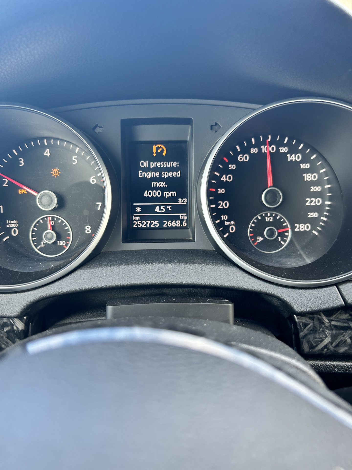

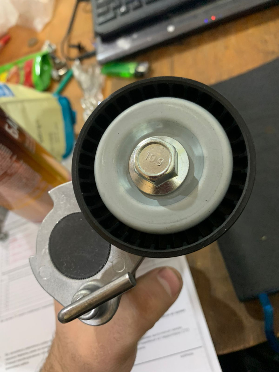

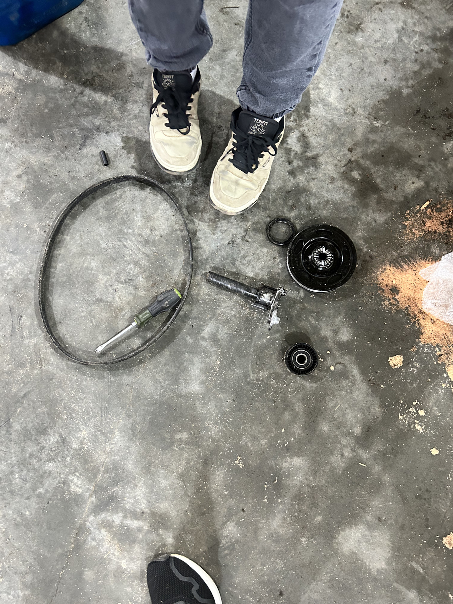

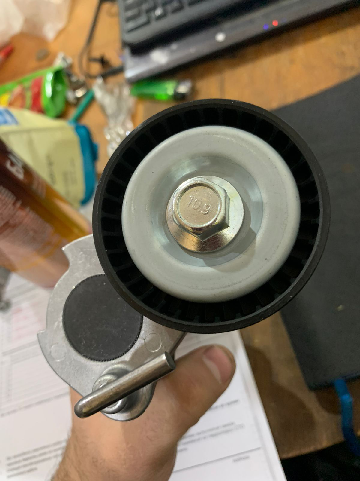

Думал ролик моросит, при запуске утром когда температура поздней осенью стремится к нулю начал первые минут 5 на прогреве пищать-скрипеть-трещать как я думал сам ролик, оказалось что гадина тут была станция ролика натяжителя))))
Купили новый Quattro freni Qf31P00029 плюс сам ремень гейтс брали всё по наличию, так же мастеру чем то не приглянулся шкиф коленвала 😂 он поставил тот который ему нравится и у него был в наличии б/у
☝🏼это добро на мусорку)

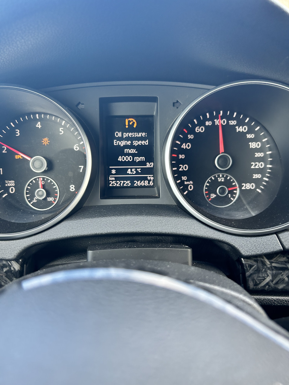

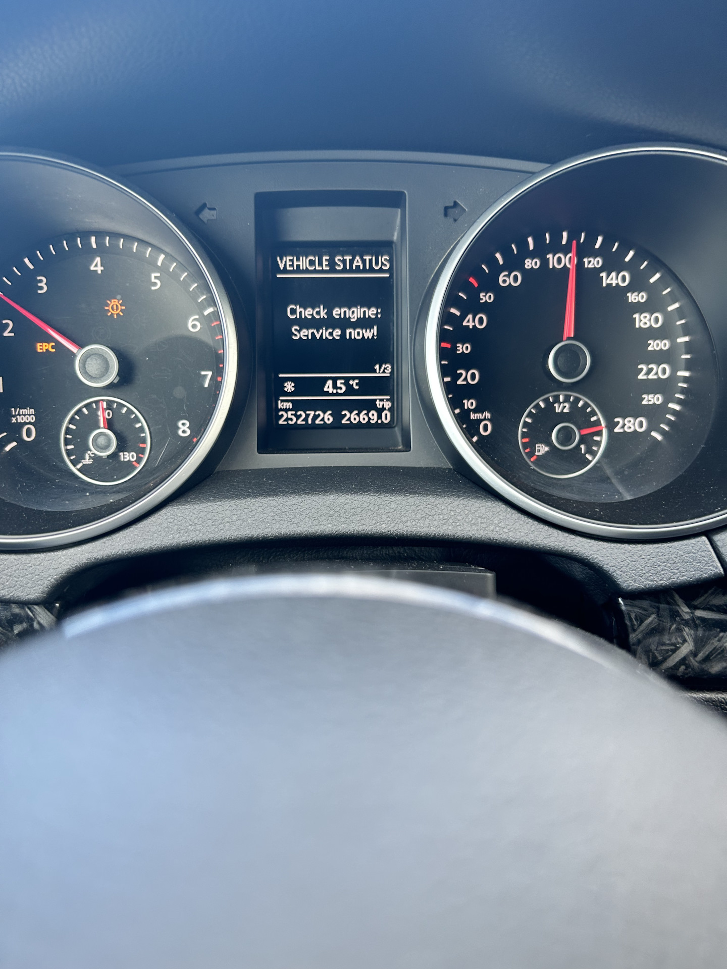

Вроде всё прекрасно, выскочил поехал по делам, тапка в пол… а авто едет проблем нет, 🤣 но чего то ругается на меня
☝🏼 вот таким благим матом🥹😂
Сфотал кинул на сервис говорят, заезжай мы тебя ждём😂 заказали датчик давления масла за 700р как мне сказали со второго контура😬 может что не правильно понял…
И на обратном пути подкинули мне его и я довольный продолжил путь в прекрасное будущее с гольфом ГтА😇🤣🍿
В общем потратил за всё про всё 8000р запчасти и работа😀 чисто так, гольф мне слегка дал прикурить чтоб не расслаблялся)

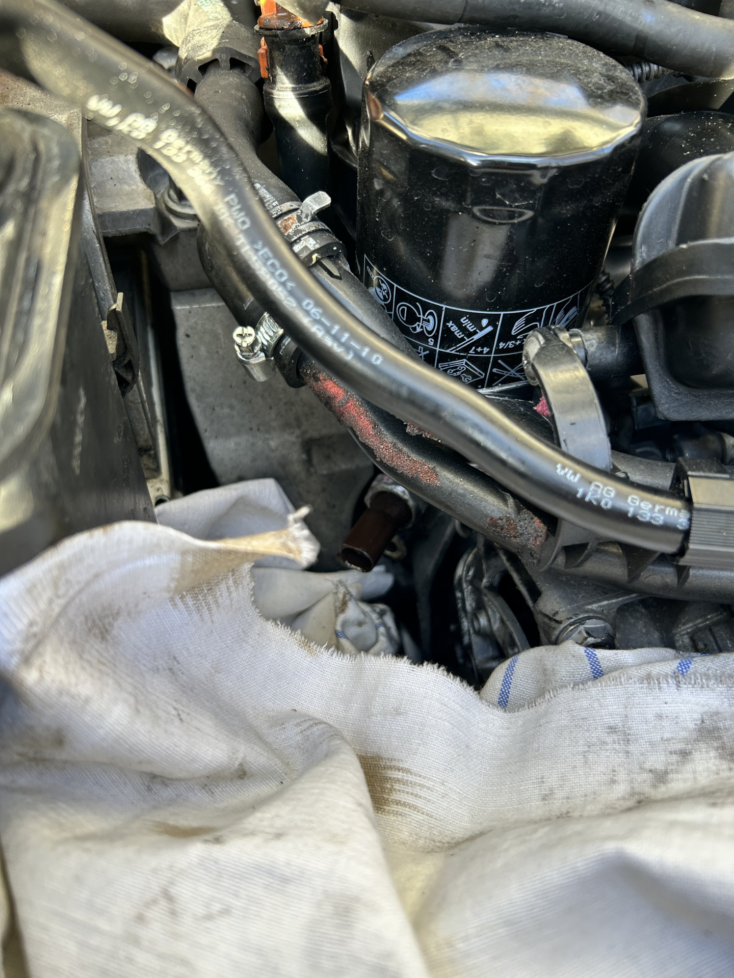

А что у тебя с пластиковой тосольной трубкой на фото?
😂 там шланги маслокуллера шли впритык и я его защищал 💪🏼🤣 чтоб не тёрся об него. А так он новый норм всё с ним. Сейчас маслокуль отключил и губку выкинул, прилипшее говно 😂 осталось)
Короче это просто творческий беспорядок
