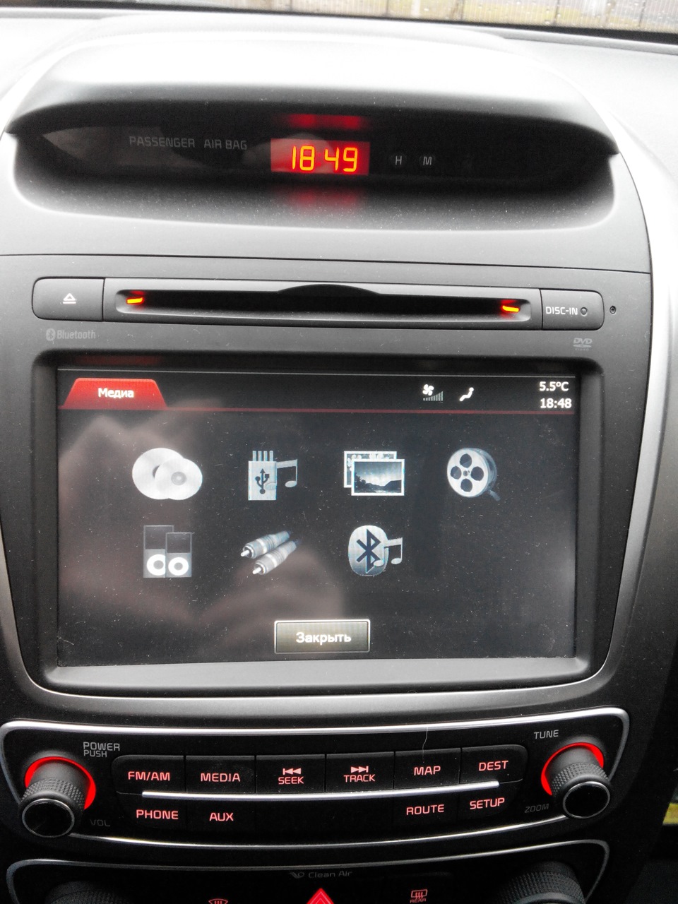

Сегодня сделал то что давно планировал обновил ГУ.
После прочтения кучи инфы на форумах было принято решение обновлять.

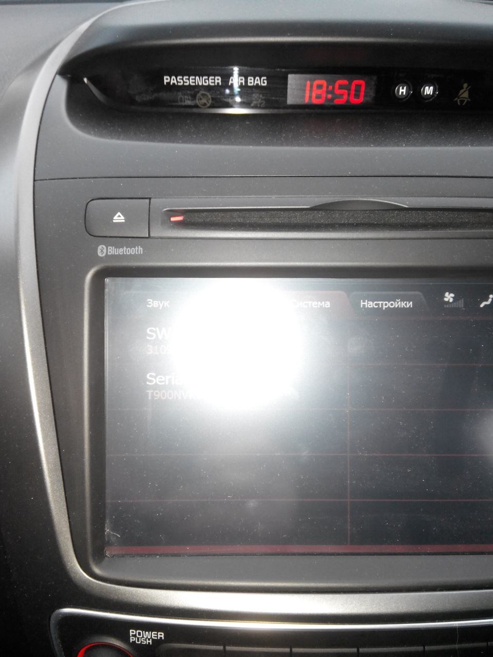

Версия прошивки стоявшая до обновления и взятая с форума прошивка отличались только двумя символами в названии. Стокова оканчивалась на R4, скачаная на R5.
На форуме многие утверждают что они идентичны и это просто указание на год выпуска.

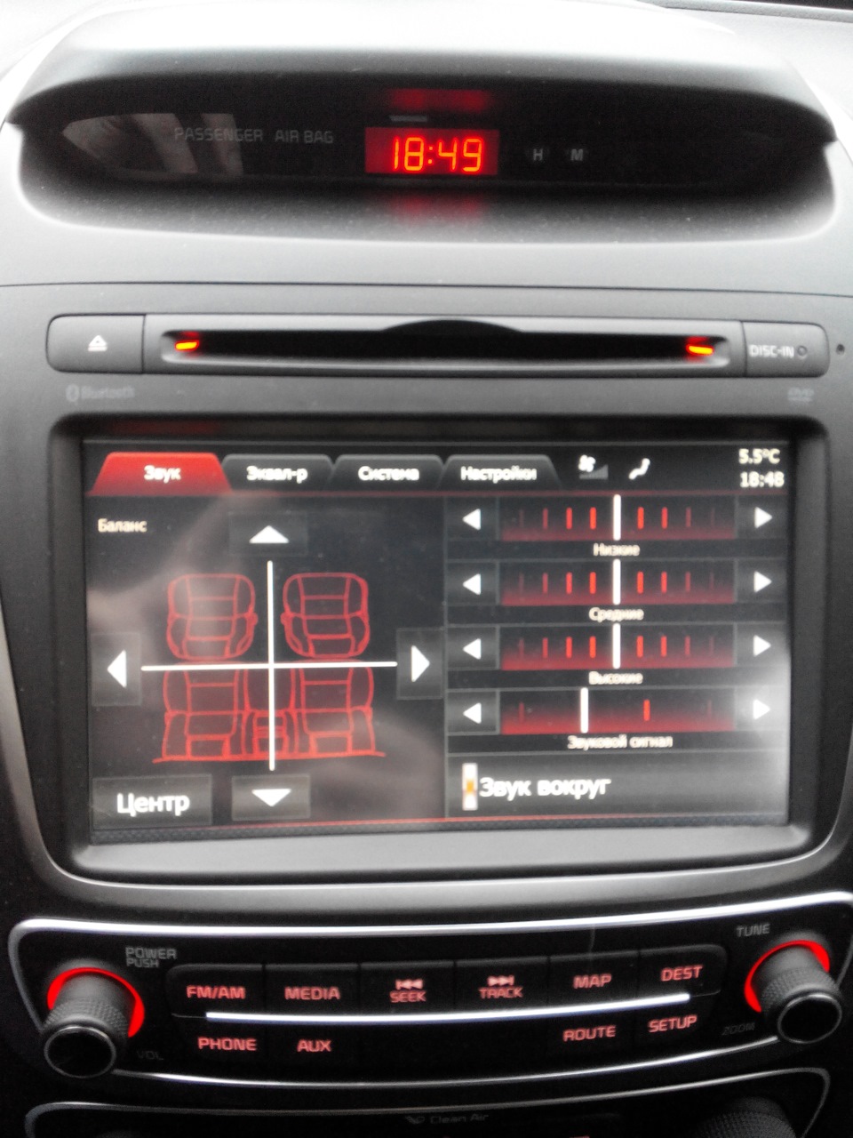

Скажу точно прошивка R5 отличается от стоковой расширенным функционалом, так что всем строго обновляться до R5.
Про все плюшки появившиеся после прошивки писать не буду, кому интересно листайте профильные форумы.
В придачу поменял логотип с белого на красный, в темноте гораздо приятнее. Да и выглядит солиднее при загрузке.

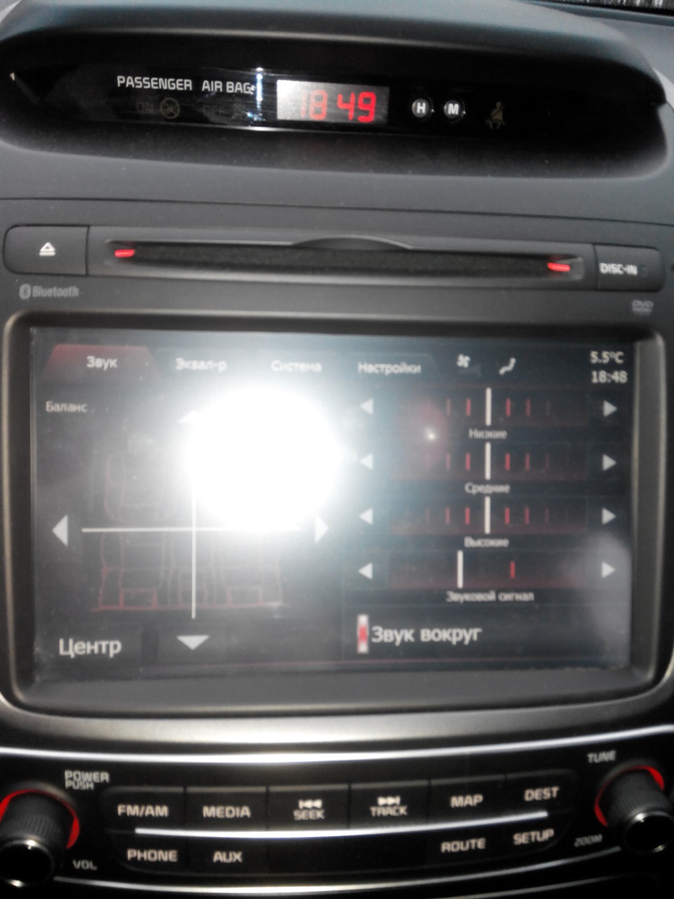

Приятное дополнение функция звук вокруг и отключение запрета на просмотр видео в движении)))

Качество фото так себе, но как наглядная иллюстрация сойдет )))
