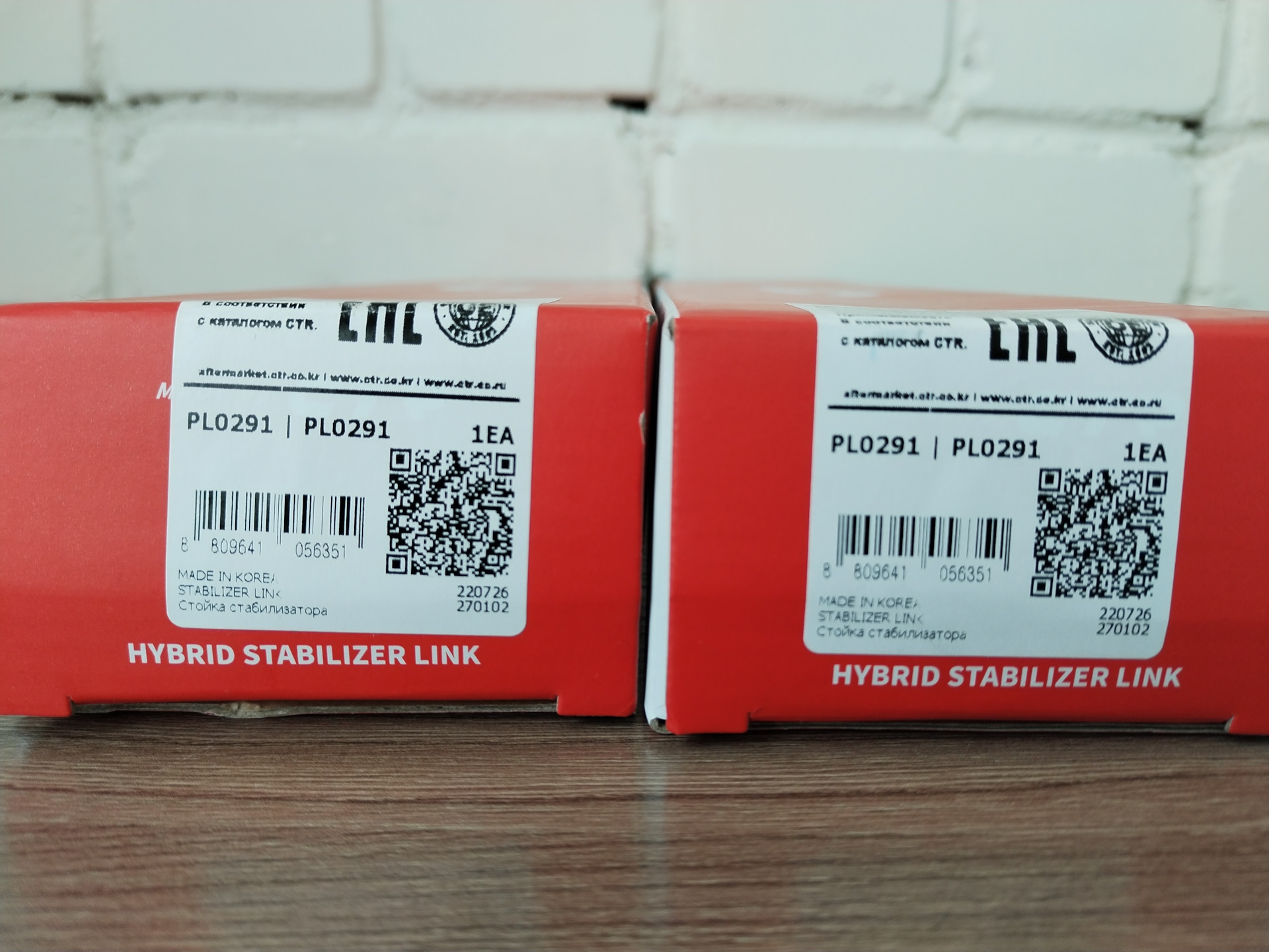

Выбор я все же сделал, и им стал бренд CTR. Корейские стоечки, да и качество достаточно хорошее.
Но выбрал не стандартные стойки CTR CL0291, а новинку CTR PL0291.
Гибридные стойки с артикулом на PL
CTR RedEdition, стойки гибридной конструкции с срок службы в два раза дольше, очень интересно.
Мои же родные прошли 99 450км.

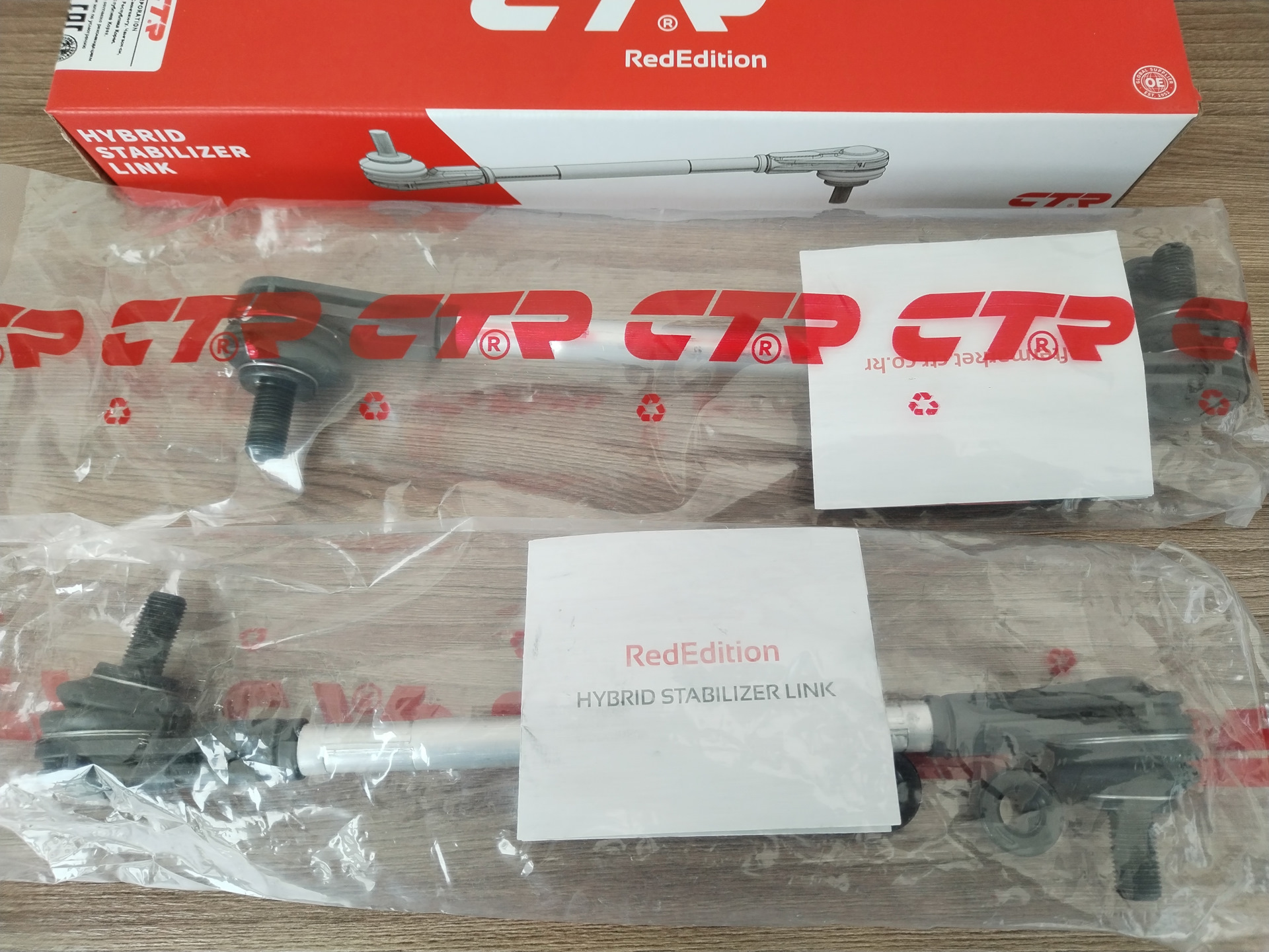

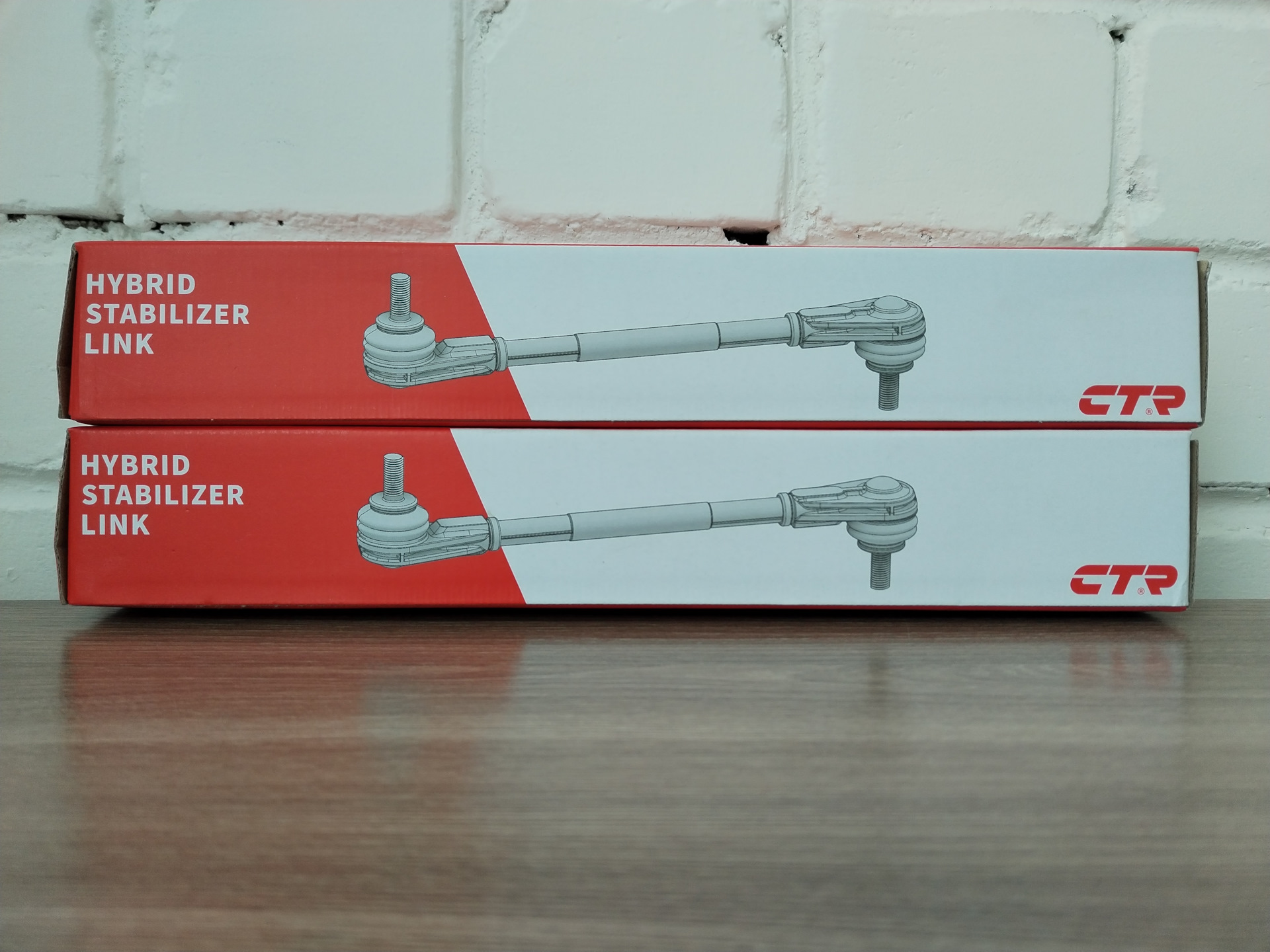

И так заказ оформлен и получен.

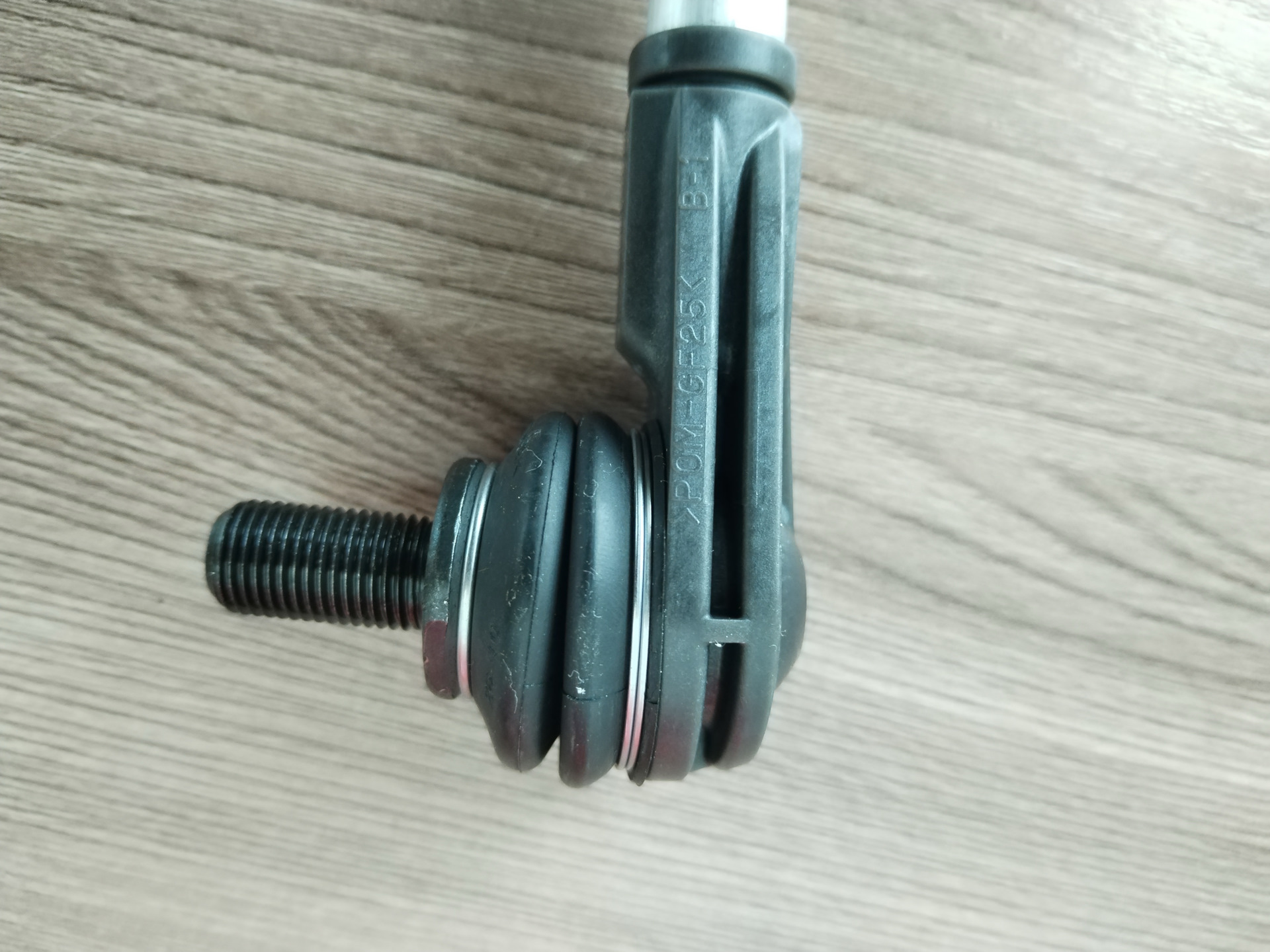

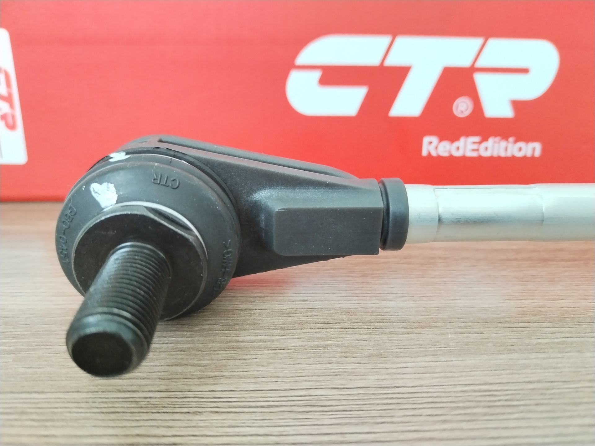

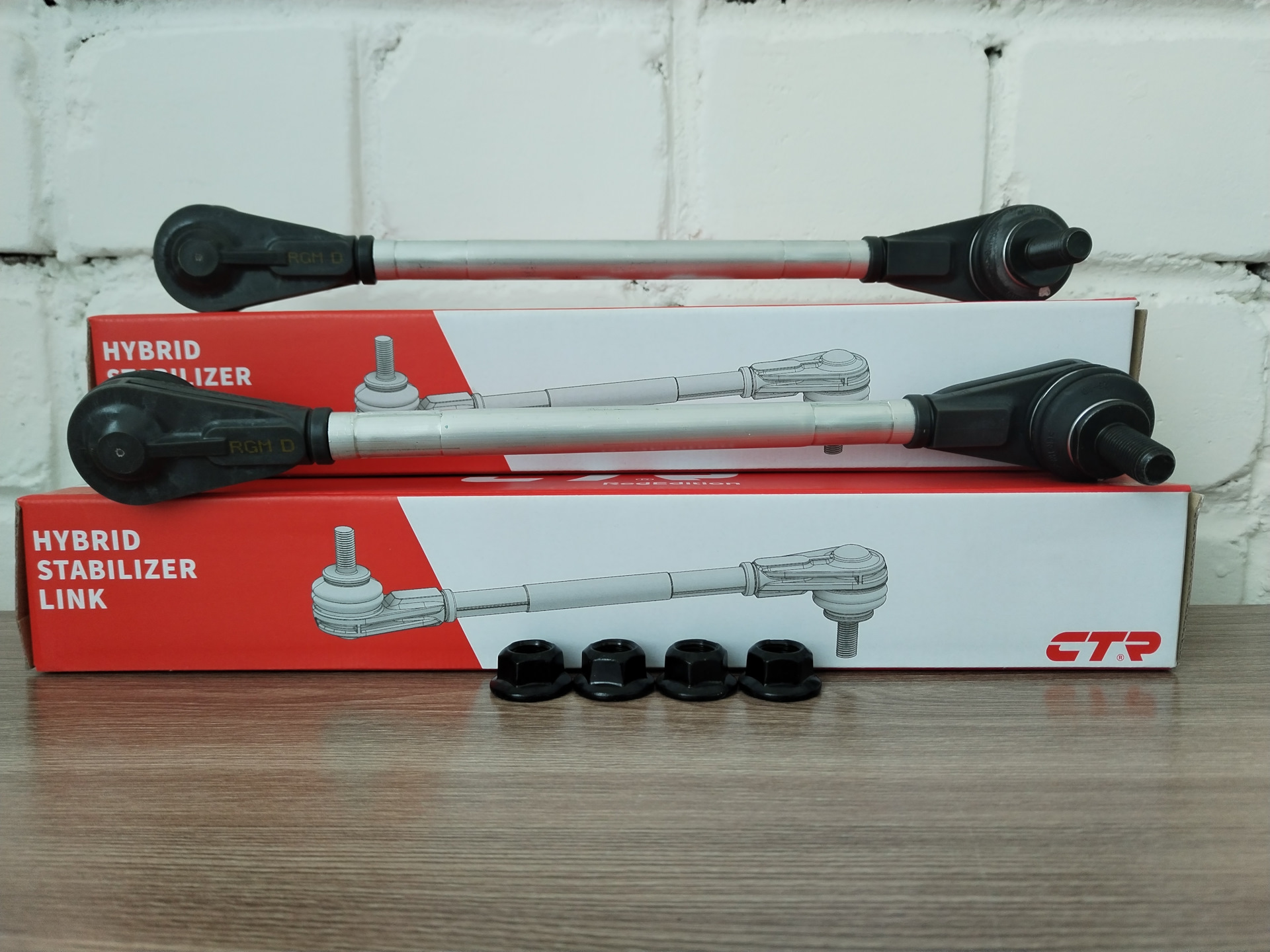

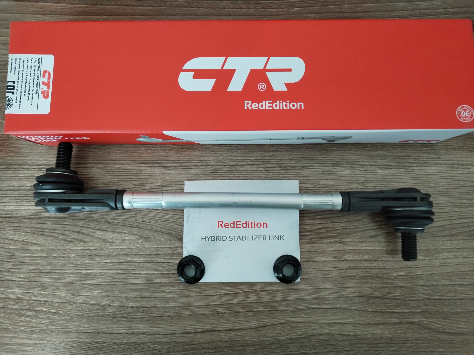

Вскрываем упаковку, ну очень интересно посмотреть что же за новинка такая.

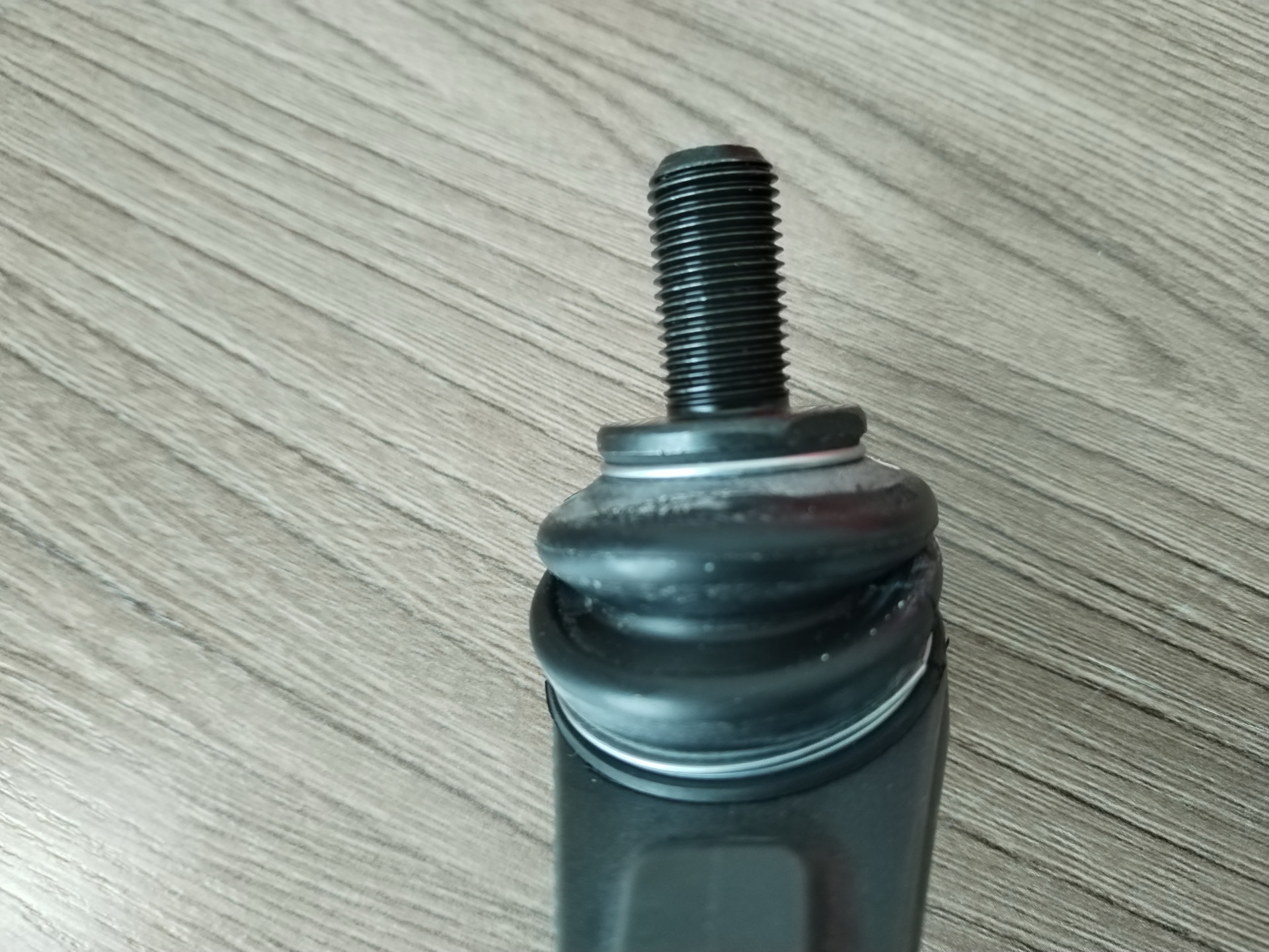

Внутри находится сама стойка стабилизатора, упакованная в пакет, по две гайки и брошюра.

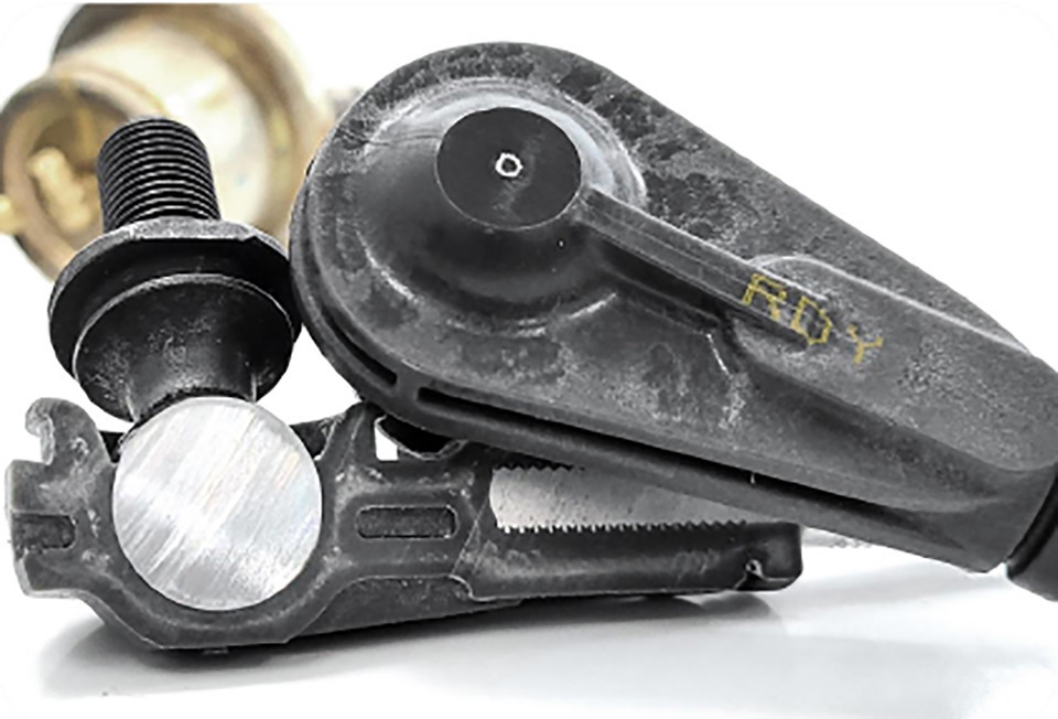

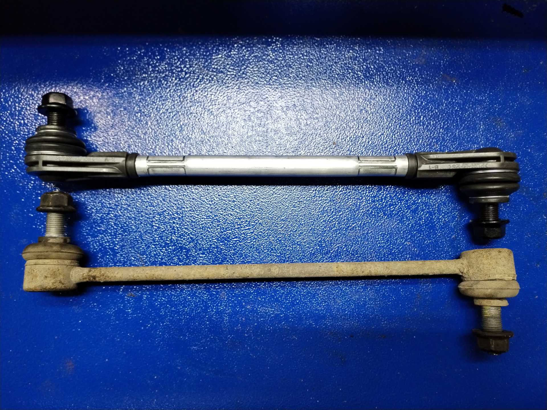

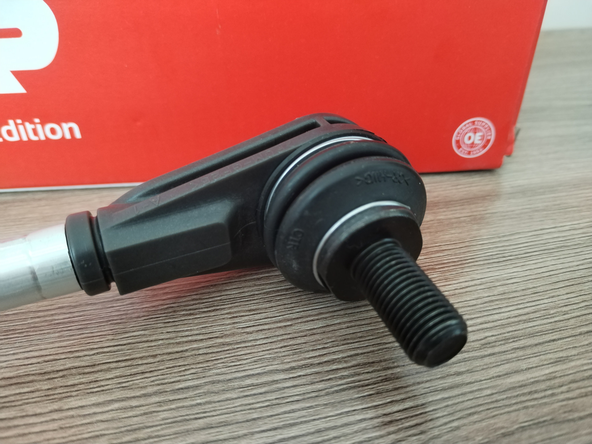

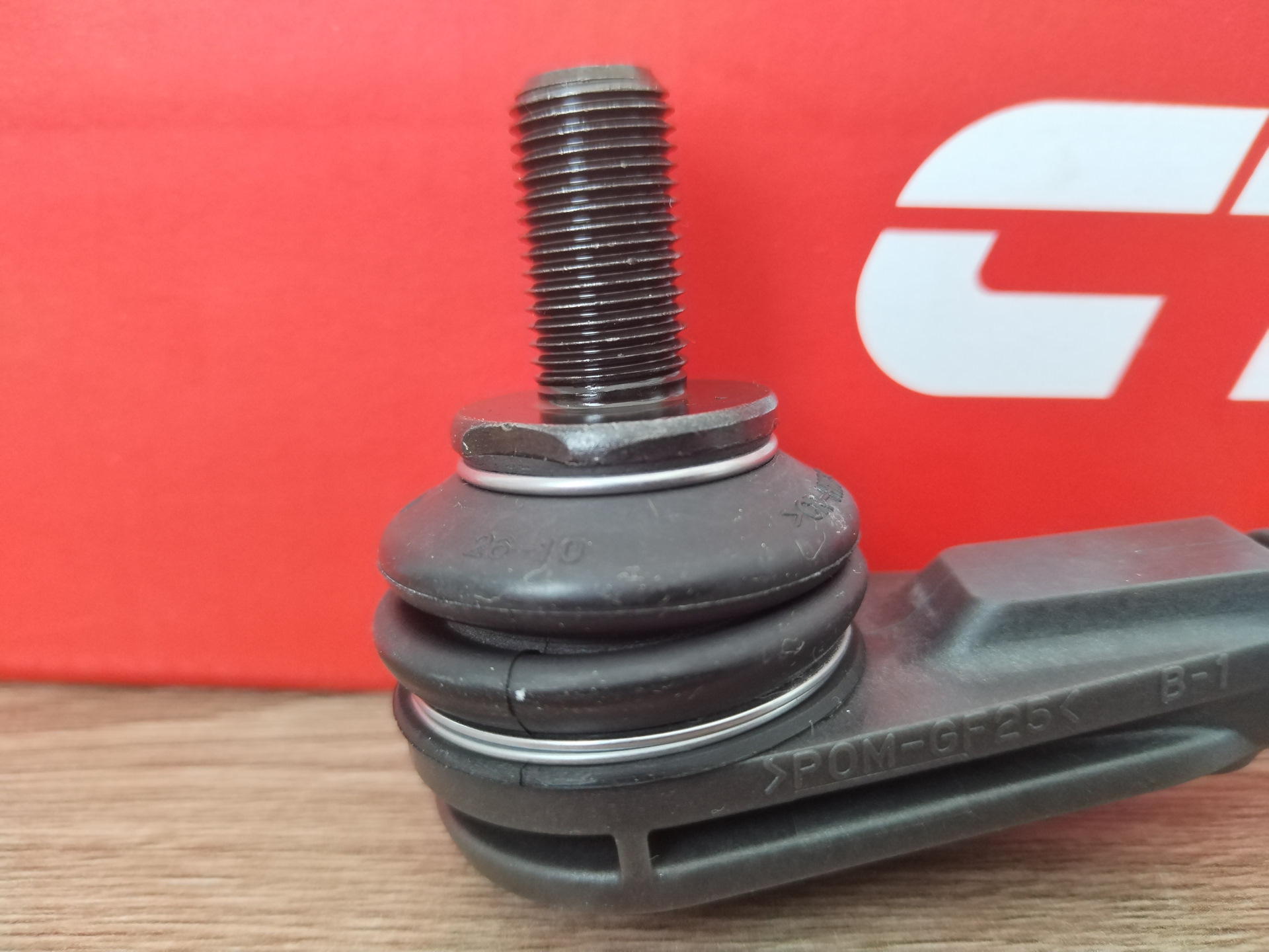

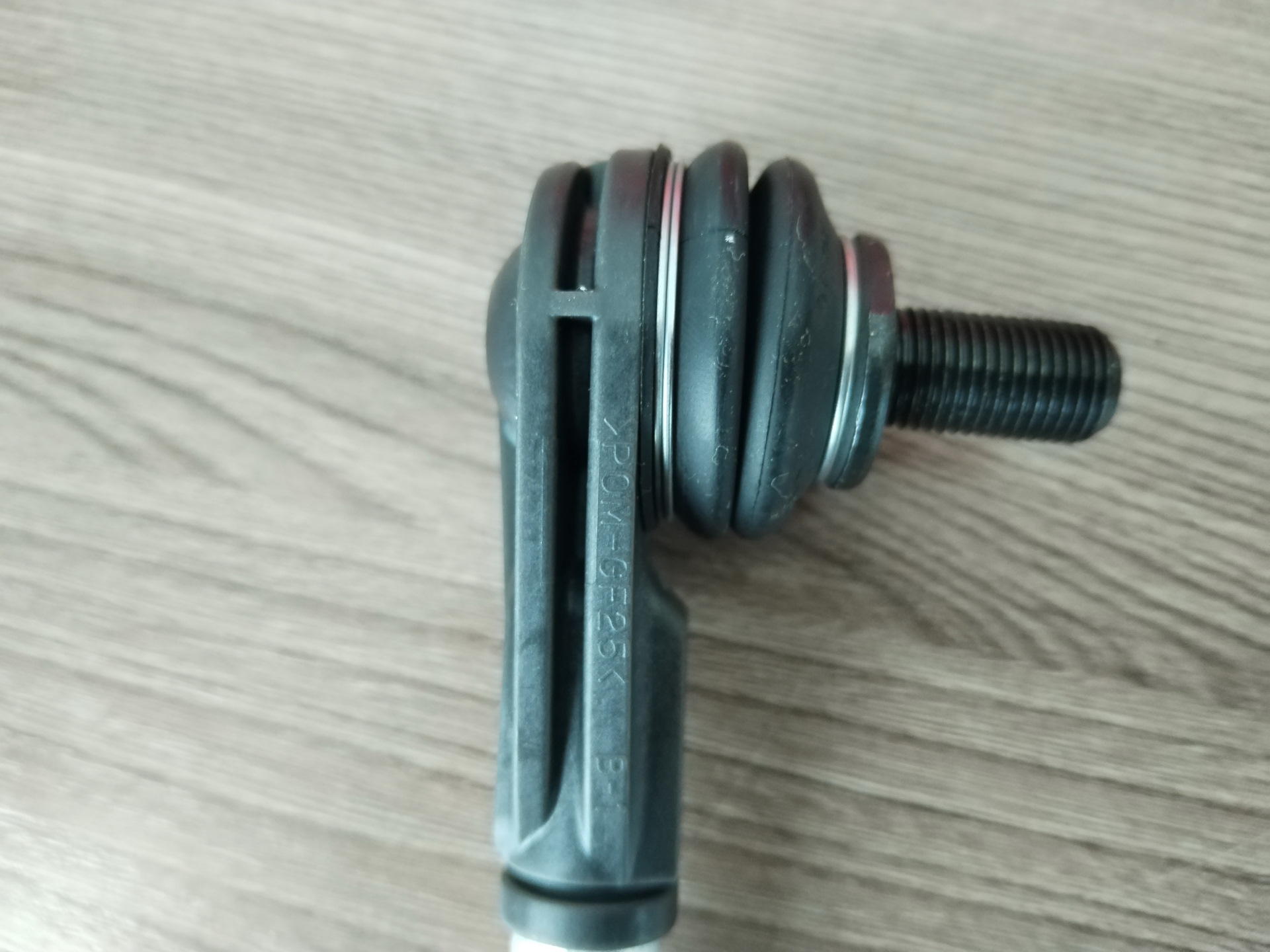

Стойка Стабилизатора состоит из двух наконечников сделанных из композитных материалов в которые впрессованы шарнир и между собой соединены алюминиевой трубкой. По прочности они не будут уступать 100% обычной так как вектор приложения нагрузки идет только вдоль самой стойки.
Алюминиевый сплав и усиленный полимер (нейлон, армированный угольным волокном 25%), не допускающий коррозии независимо от повреждения поверхности.
✔Гибридное звено стабилизатора CTR обеспечивает превосходную прочность и улучшенные эксплуатационные характеристики благодаря новым материалам и методам производства.
✔ Экологически чистый материал
Используются легкий и высокопрочный алюминиевый сплав серии 6000 и полимер, армированный стекловолокном. Гибридная тяга стабилизатора CTR весит на 38% меньше, чем изделия из стали, что повышает топливную экономичность при снижении выбросов углекислого газа. Его герметичная конструкция и материалы, не содержащие стали, предотвращают появление ржавчины при более длительном использовании.
✔Проверка стандарта OE
CTR поставляет продукцию гибридного типа производственным брендам. Материалы и сборка прошли строгие испытания в соответствии со стандартом OE.
✔ Оптимальная производительность
Специальный тип смазки, вводимый машиной непосредственно между шаровой шпилькой и шаровым седлом, делает поверхность контакта похожей на стекло; гибридное звено стабилизатора перемещается более плавно и сохраняет высокую производительность в течение длительного времени.
✔ Твердая и мягкая шаровая шпилька
CTR уменьшает шероховатость поверхности шара в процессе полировки, делая шар гладким. Он также обладает высокой прочностью за счет применения углеродистой стали, термической обработки и холодной ковки.
✔ Конструкция удобоукладываемости
CTR создает две плоскости на фланце шаровой шпильки для улучшения обрабатываемости и предотвращения загрязнения ржавчиной или посторонними веществами.

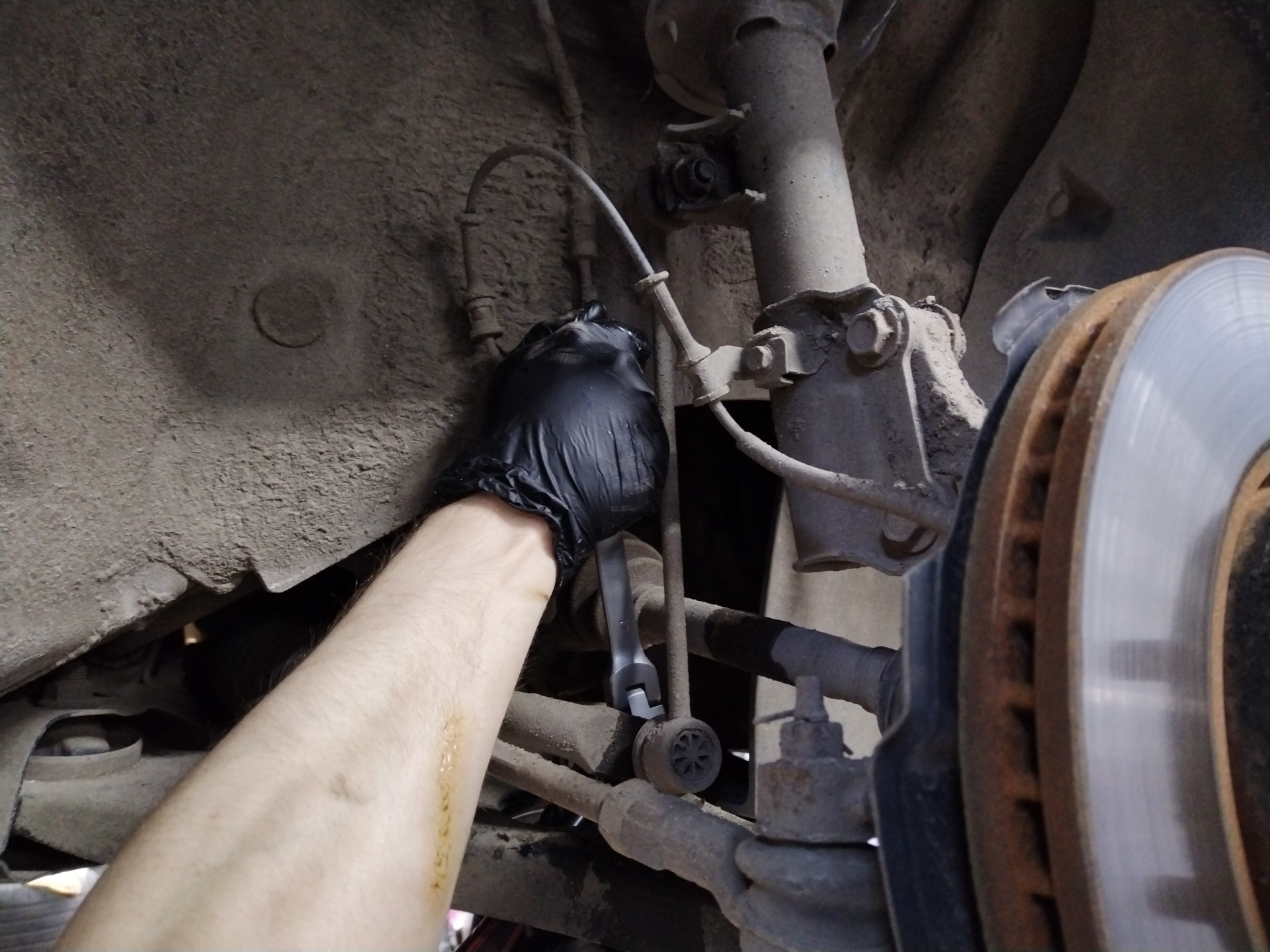

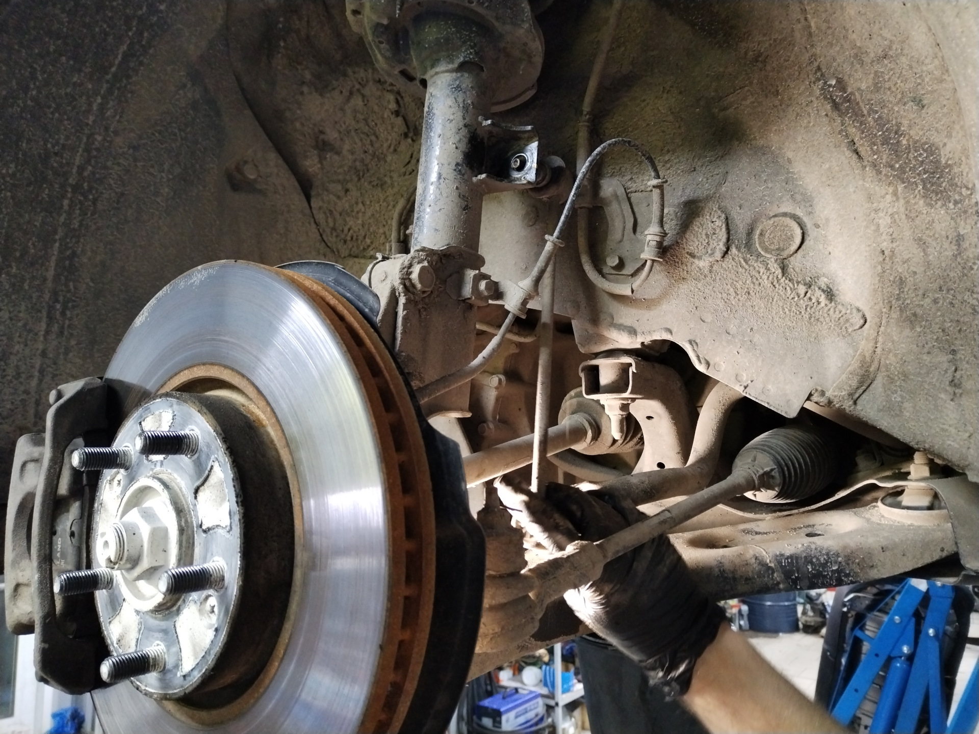

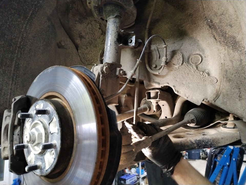

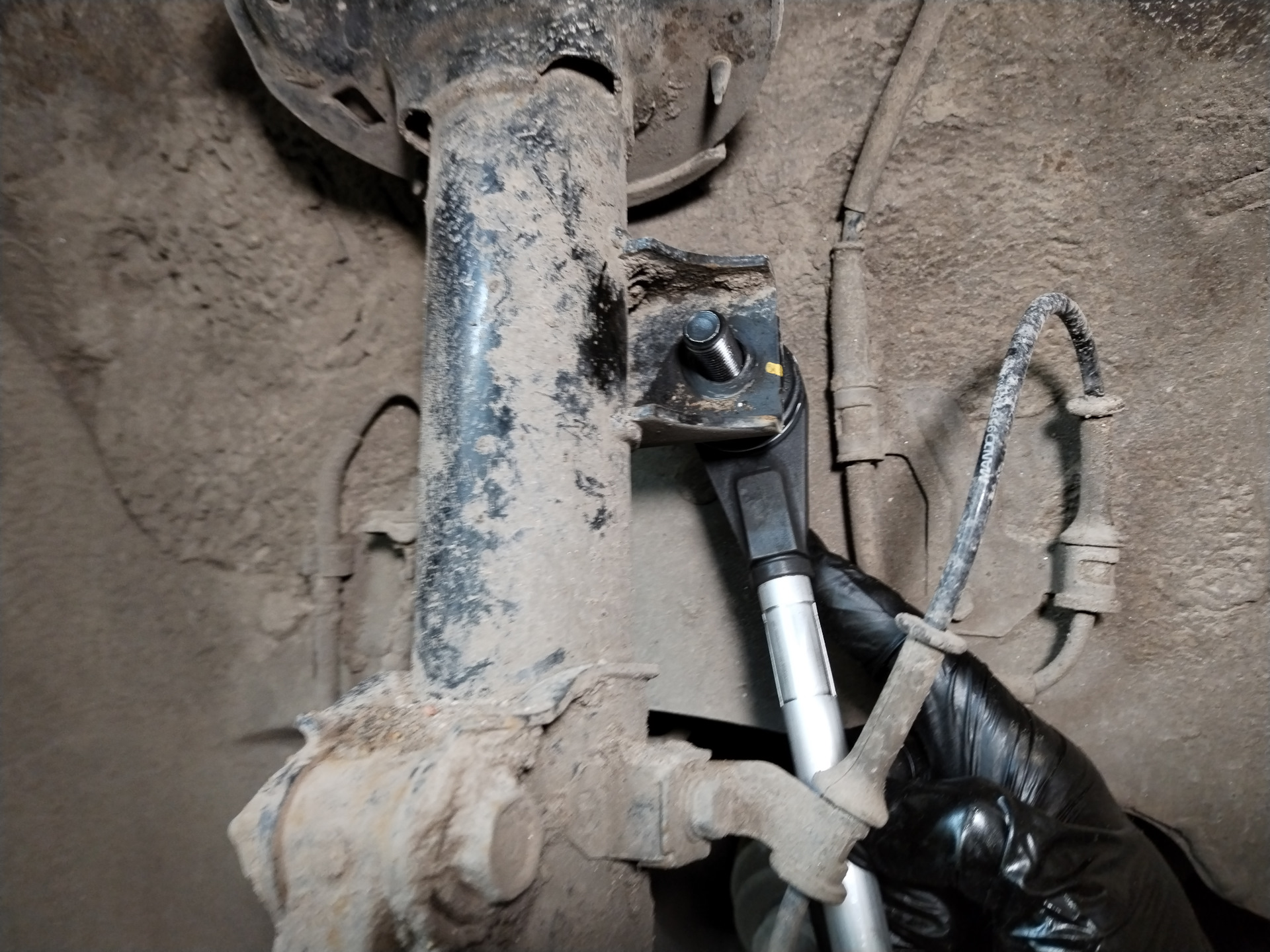

Со стойками познакомились, пора ехать в автосервис на установку.

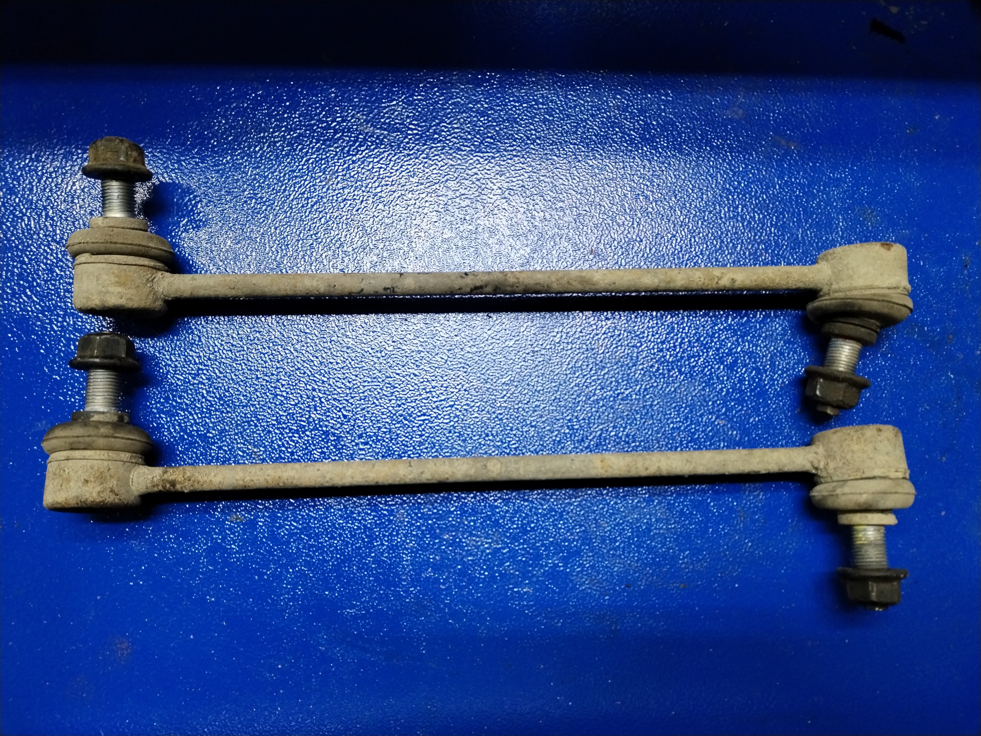

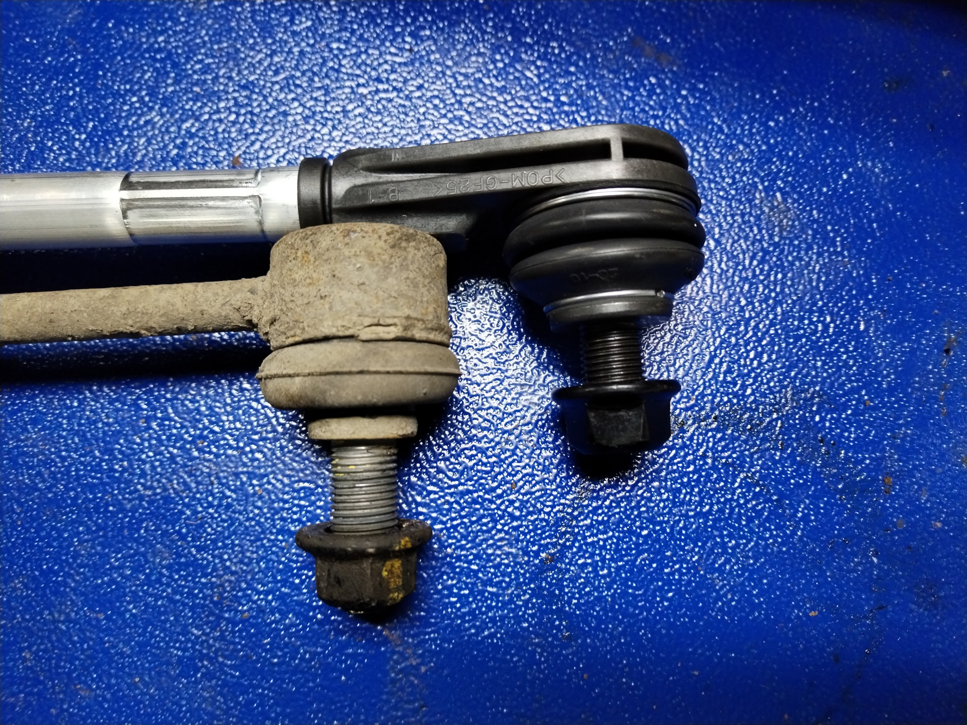

Замена стоек не сложная, открутить гайки и удалить стойки.

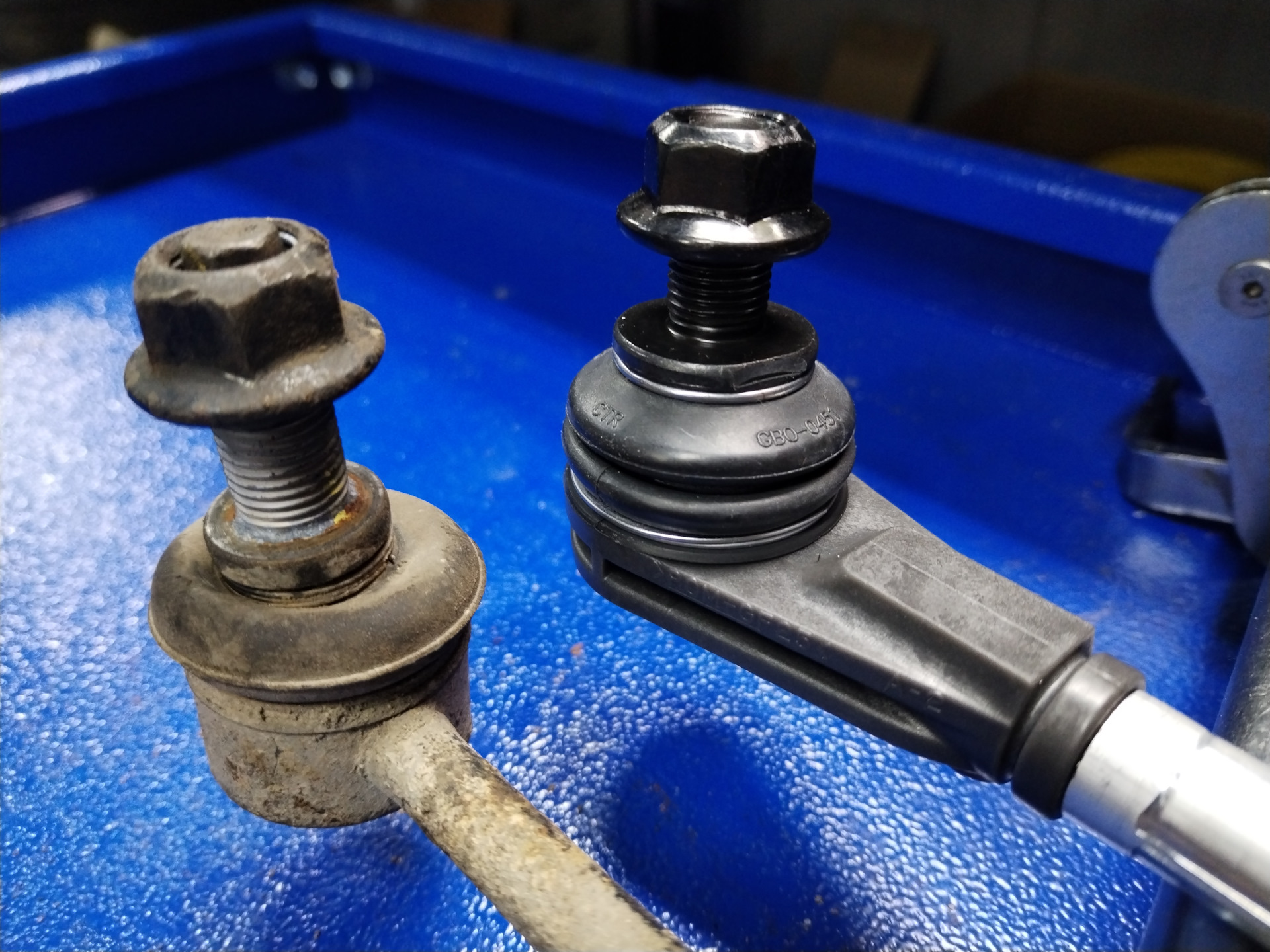

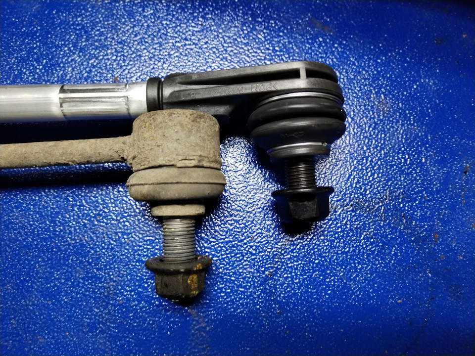

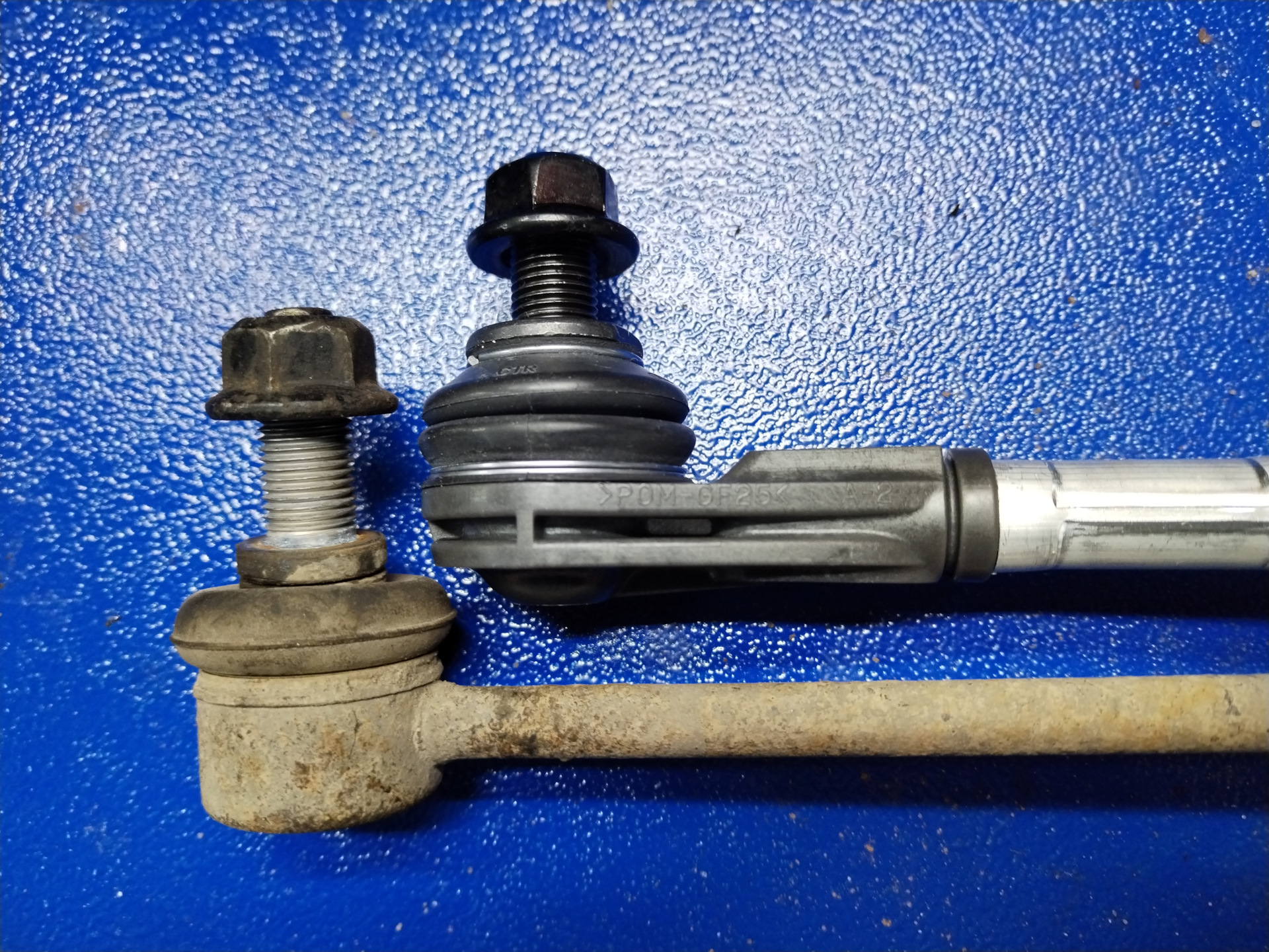

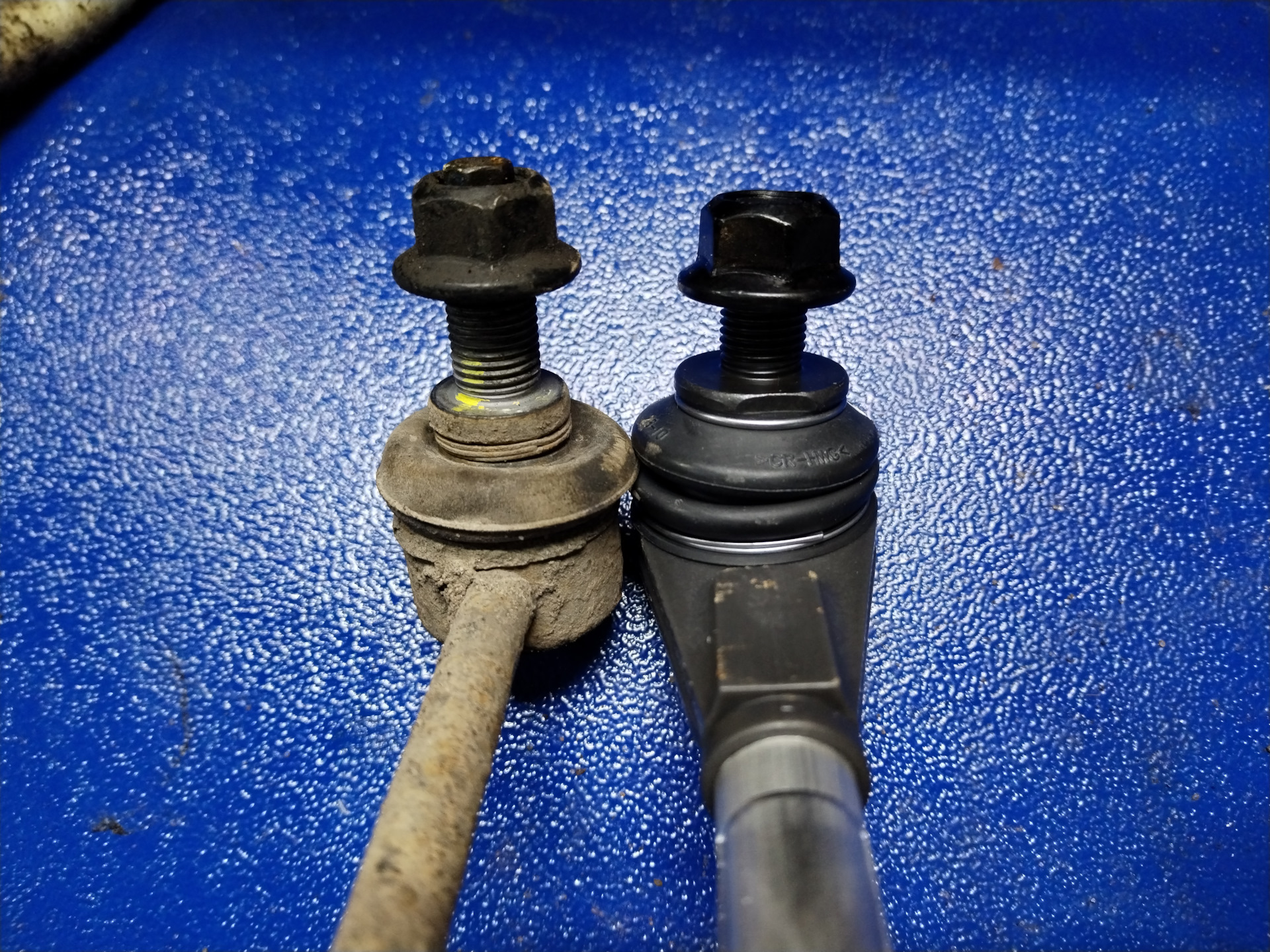

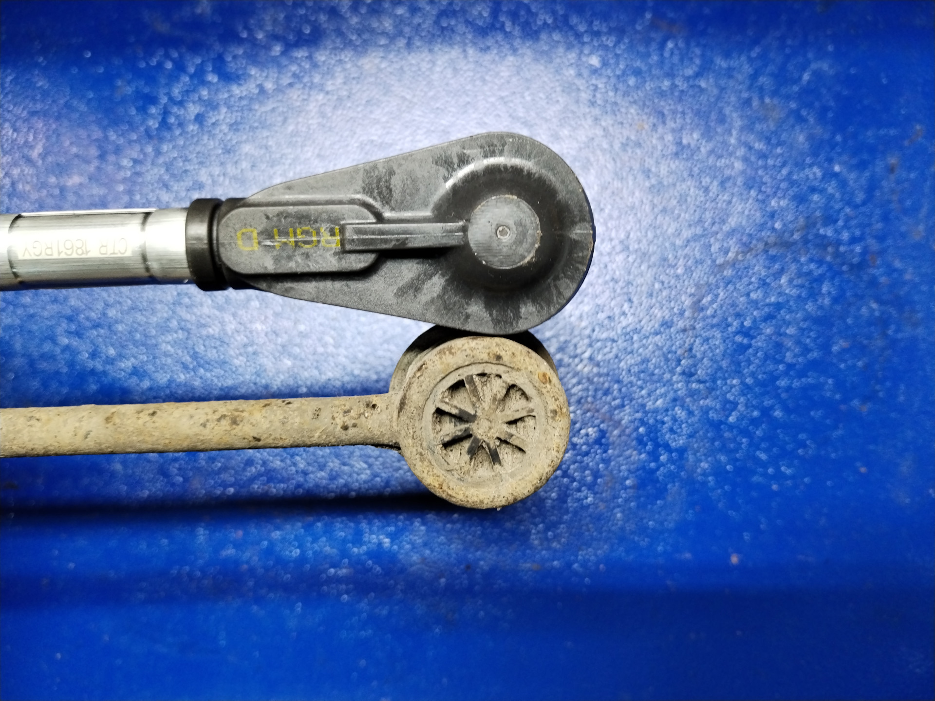

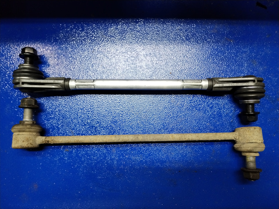

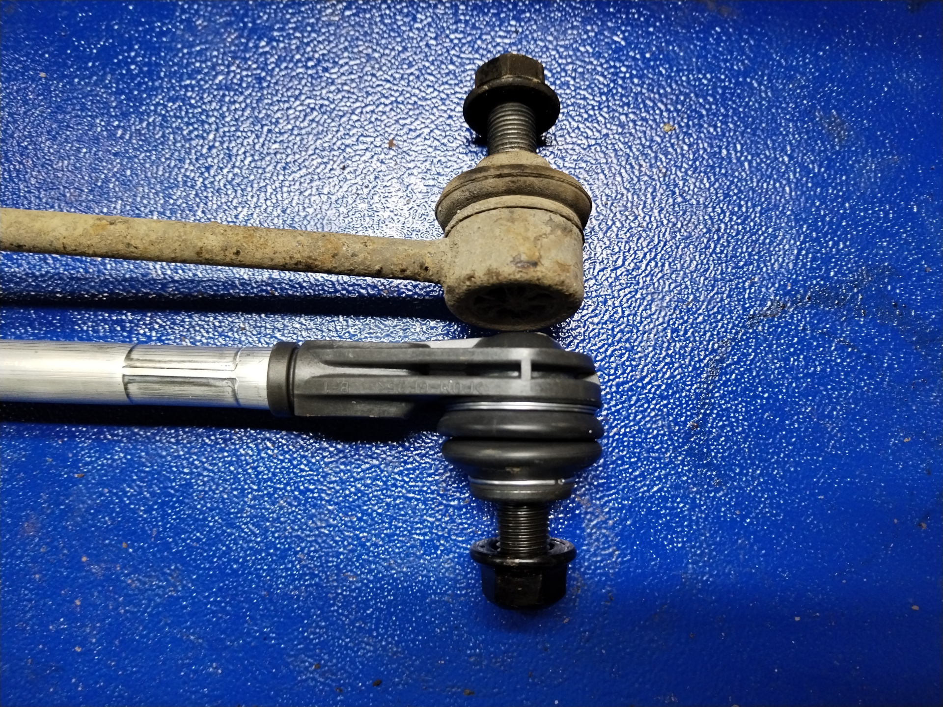

Стойки сняты, решил сделать немного фото для сравнения.

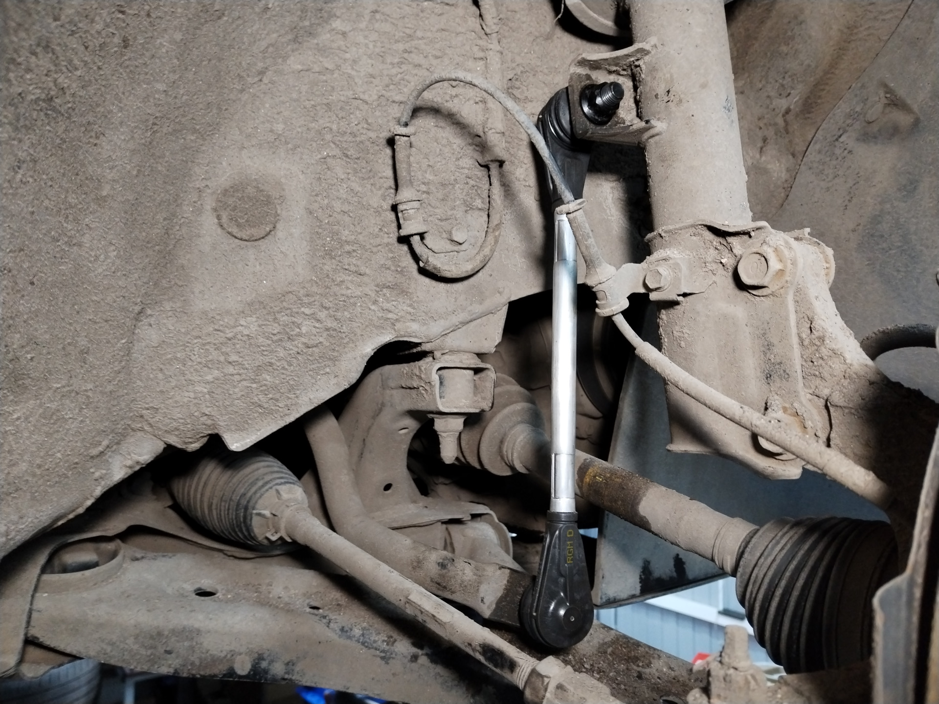

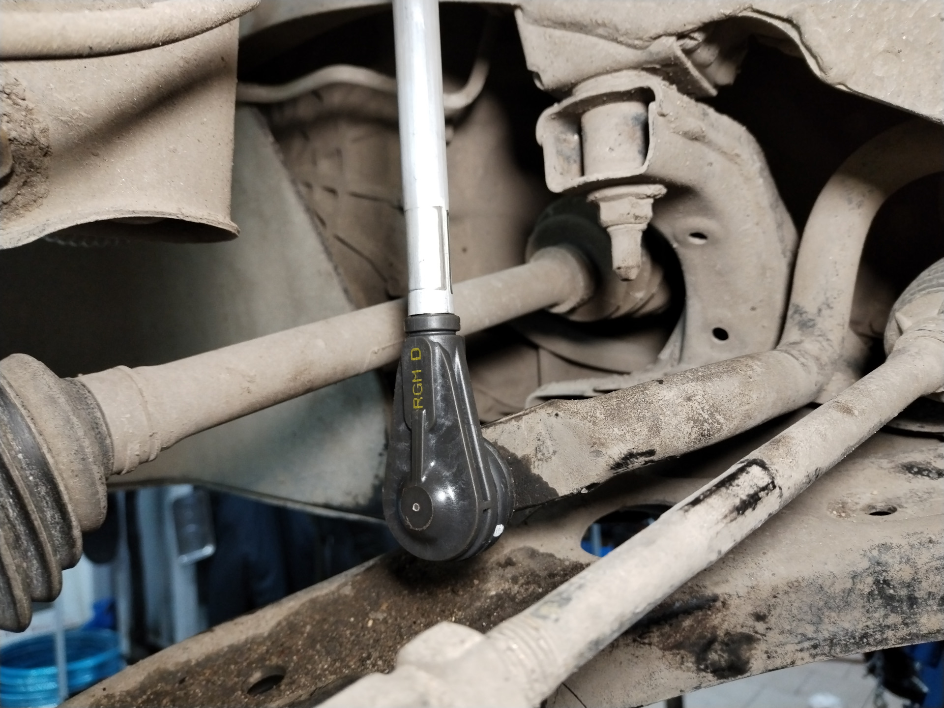

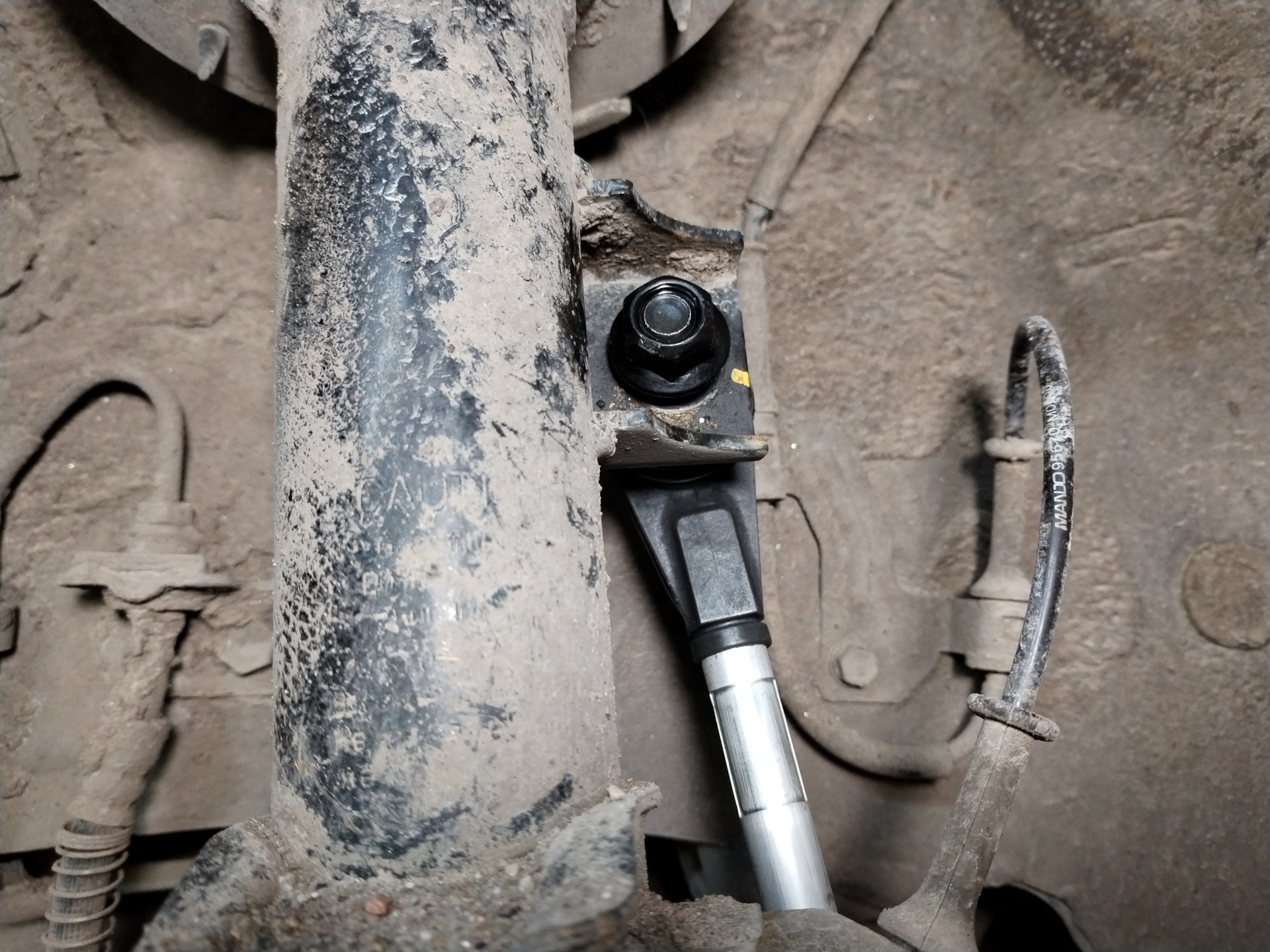

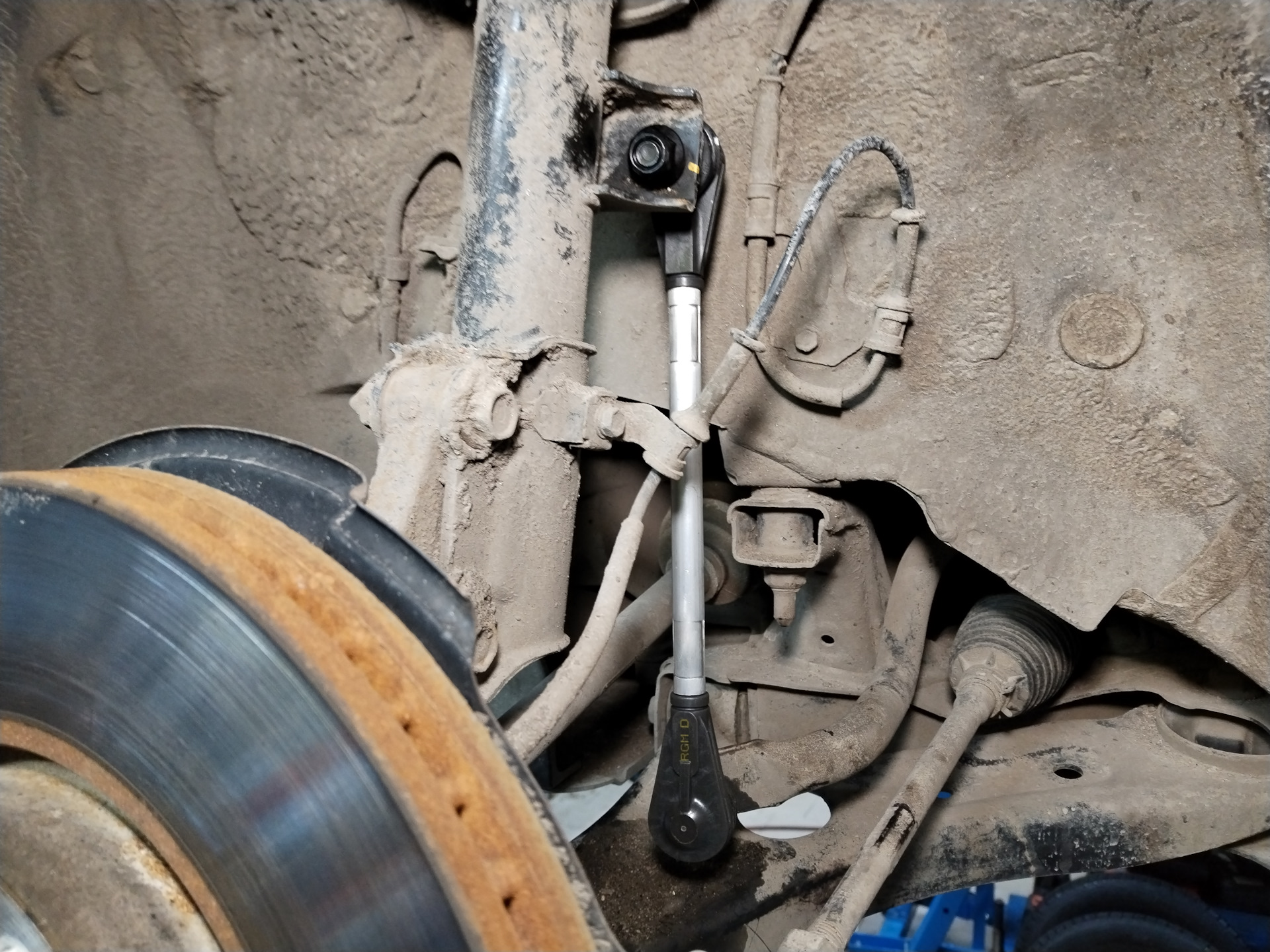

А теперь устанавливаем новые стойки.
Стойки установлены, пробег зафиксирован, интересно сколько проживут.

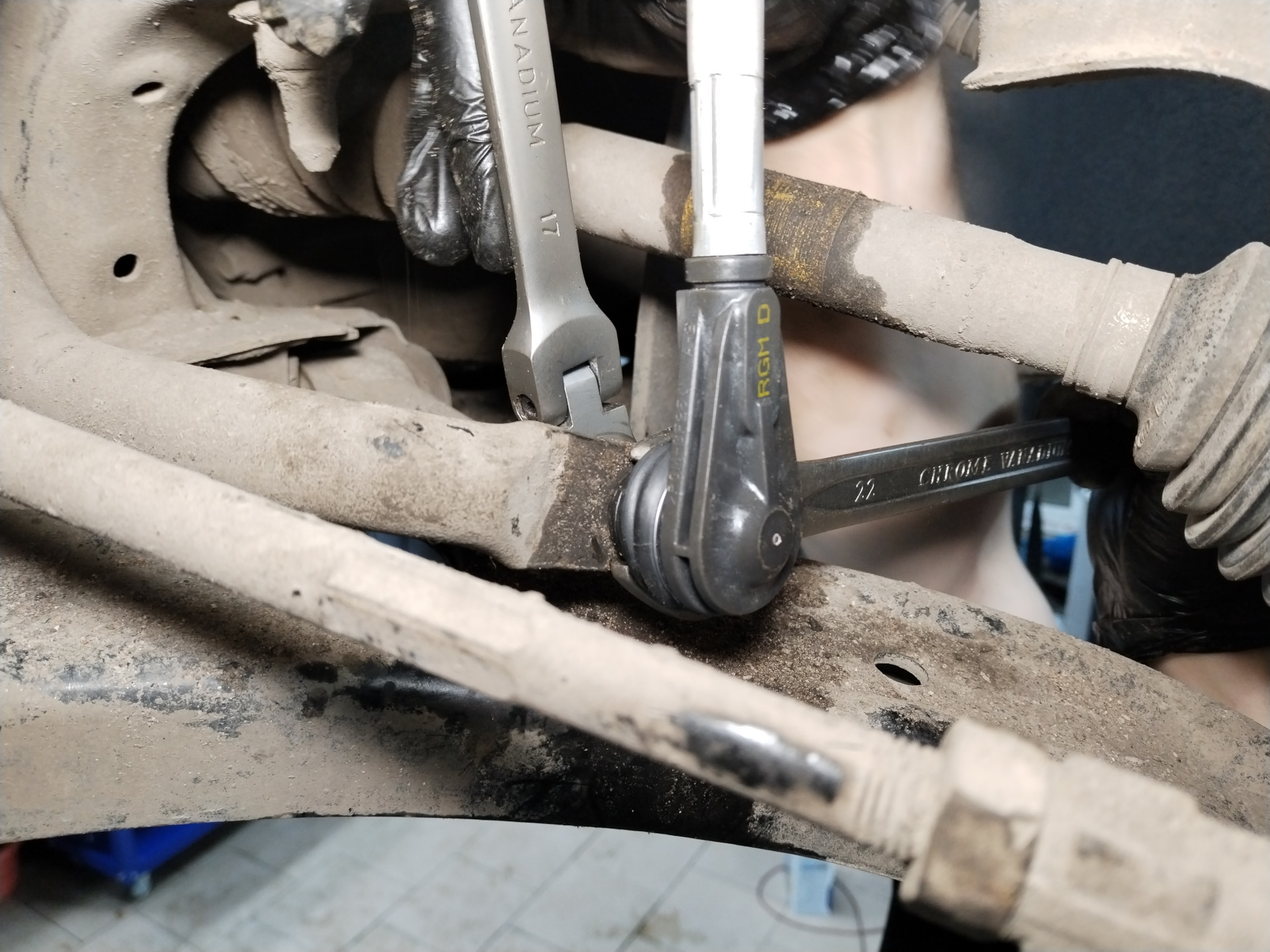

⛔️ Не очень удобно удерживать палец для затяжки стоек, потребуется тонкий (сточенный) ключ на 22.
Сделали бы под Torx, было бы очень удобно.

Почему никто не пишет как их снять? Резьба заржавела, с обратной стороны думал рожковый ключ на 15 зафиксирует резьбу, как у обычных стоек стабилизатора CTR. Смотрю там ключ большой, взял самый большой из набора на 22, так он маловат оказался, 24 скорее всего нужен.
Стала одна стойка стучать, возможно не затянута как надо, возможно пришёл конец. Пробег примерно 20 т.км
Пневмо инструментом надо откручивать, и никакие ключи не надо.

Кто то про них уже писал, Пыльник конечно хороший, но оснавная фишка пластиковых стоек, что композитный материал сам выполняет роль сухаря! от этого можно засунуть шар большего размера, что соответственно повлияет на продолжительность жизни данной стойки стабилизатора.
