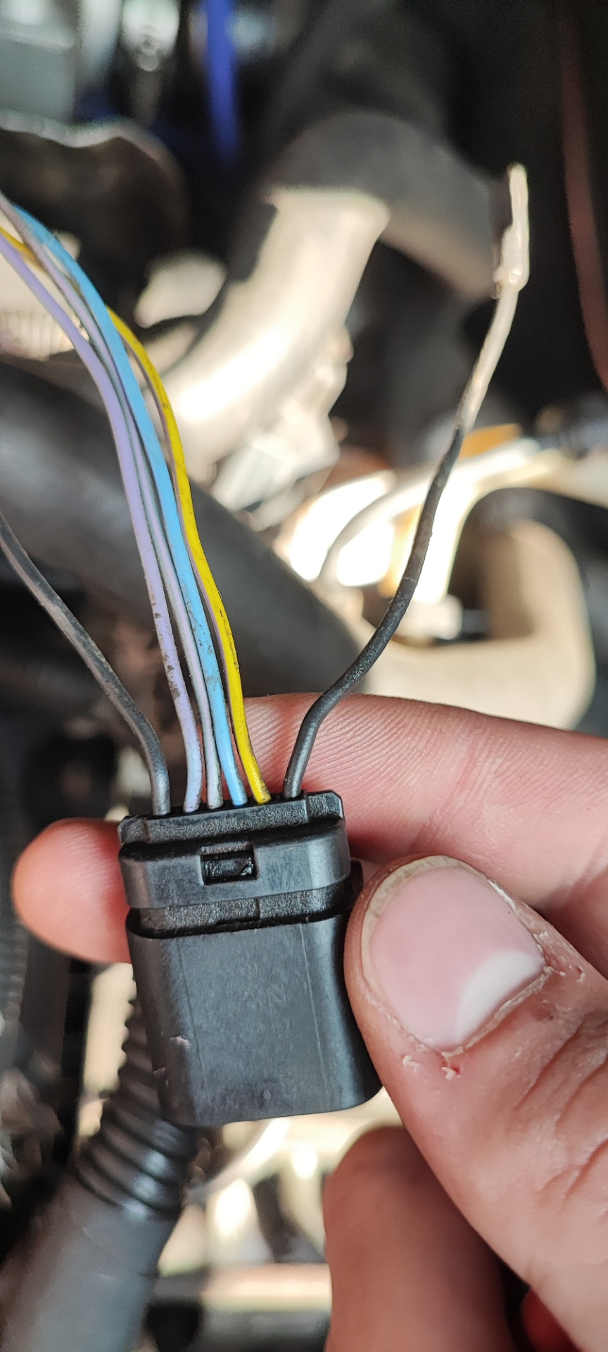

Следом под подозрение попадает сам генератор. Снимаю его и вижу, что обмотка имеет повреждения, касается корпуса, местами присутствует зелень, регулятор напряжения — Китай. Отсюда и ошибка по низкому напряжению. Прикинув ремонт гены, 12к ₽ если буду делать сам, но с зеленой обмоткой лежащей на корпусе решил эту мысль выкинуть из своей головы. Решено было менять генератор. Ценник на новый фордовский генератор на тот момент был 64к ₽. Поэтому был куплен оригинальный гена Пежо/Ситроен за 17500₽.
Поставил новый генератор и опять запускаю пилотную корекцию.
Ииииии! Опять она заканчивается ошибкой. В блоке всё те же ошибки Р167В, Р062В и шестерня на панели. А вот ошибка по генератору ушла, но появилась ошибка по ДМРВ🤷♂️🤦♂️
Да, на ДМРВ был сломан язычек (фиксатор защёлки) но сама фишка защелкивалась отлично.
Заменил фишку вместе с ДМРВ.
Датчик поставил HELLA.
Ошибка по ДМРВ шла, пилотная корекция так же не проходит(((
