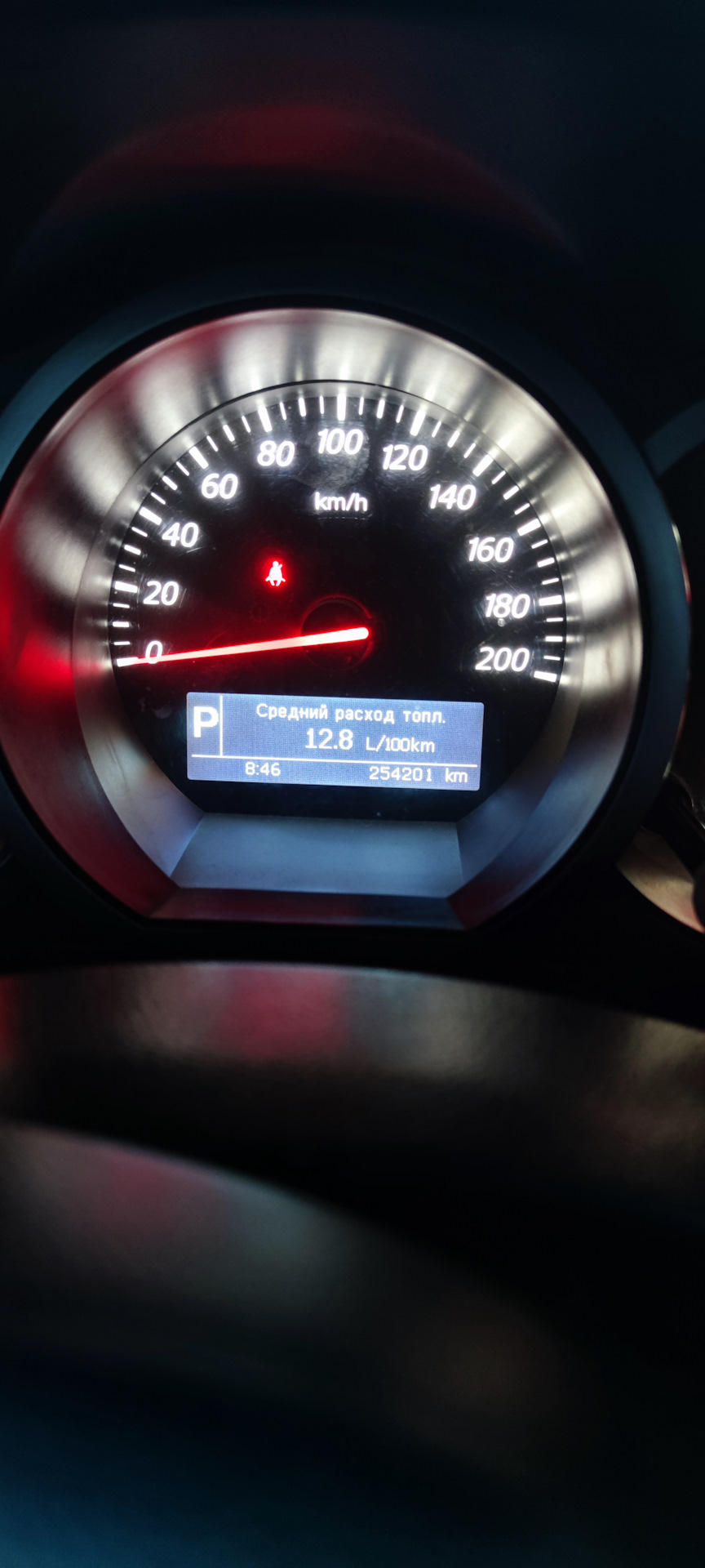

Всех приветствую категорически.
Итак. Вводные.
2 литра. И это я про объем двигателя)
Коробка автомат (режим "Power" не используется).
В основном езда по городу (Минск).
Беру расход только по городу и по показаниям бортового компьютера (и оговорюсь сразу, что доверяю показаниям среднего расхода по бк, так как проверяю по пробегу и чекам с заправки). Средний расход составляет 12.3 л/100 км летом и доходит до 17.8 л/100 км (в зависимости от температуры и погодных условий) зимой. Разница по расходу составляет порядка 40-45%. Это много, на мой скромный взгляд. Стало интересно, почему так? Ведь, когда меряемся размером расхода с другими автолюбителями с похожими авто, то у них на хёндаях полноприводных на автоматах также с двумя литрами на борту расход зимой по городу чуть за 9 л/100 км заходит, и то, когда тапка в пол. Ну ладно, каждому свое) Но в душе-то покоя нет)
Наблюдаю за топливными коррекциями очень часто ради интереса с помощью ELM-ки и спец. софтины для suzuki прямо с китайского ГУ (удобно). Коррекции около нуля. В общем-то все показатели в норме, судя по мануалу. Смотрел обзоры в ютюбе по вопросу повышения расхода зимой. Все +- говорят одно и то же: зимние шины, мерзлое=загустевшее масло, прогревы долгие (5-10 мин.), электропотребители всевозможные (мало кто упоминает про температуру воздуха на впуске). Но и при всех указанных выше параметрах резюмируют повышение расхода от 1 л. до 2 л. С моими показаниями по повышению расхода не сходится.
Теперь мои теории почему так происходит.
Температура всасываемого воздуха. Понятно, что холоднее воздух=плотнее воздух и нужно больше топлива для формирования 14,7/1. Есть даже кулибины, которые снимают патрубки для забора воздуха, чтоб тянуло теплый воздух из подкапотного пространства и укрывают автоодеялом. Вроде, даже работает.
Но пока нет желания проверять данный способ на работоспрособность, да и в конфигурации 2-х литрового мотора просто снять воздухозаборник не поможет. Нужно городить гофру из чего-то и желательно затянуть ее к выпускному коллектору. Но, все равно, согласно отчетам людей расход хоть и уменьшается, но незначительно, я бы сказал, в пределах погрешности (думаю тут зависит от реализации маневра: просто снять патрубок воздухозаборника не дает ощутимого эффекта).
Вторая теория. ЕГР. ЕГР помимо экологии имеет еще пару моментов: загрязняет двс (но сейчас не будем о грустном), снижает температуру в камере сгорания путем замещения части атмосферного воздуха выхлопом. По идее тем самым экономит топливо. Однако, сегодня возвращаясь домой я обратил внимание, что клапан ЕГР не открывается при педалировании, как делает это летом. Соответственно, нет замещения воздуха выхлопом — больше топлива подает ЭБУ. Отсюда у повышенного расхода нашего авто ноги растут? (конечно, в совокупности с другими факторами: колеса, масло, прогрев и т.д.).
Буду рад ответам в кометах.

У меня сейчас БК показывает 11,7л/100км, а потребляет 14,7л/100км реально от заправки до заправки. Я считаю, что мой расход сейчас слишком большой, так как прошлые зимы у меня больше 12,5 расхода не было и это тогда соответствовало показаниям компа. Почему сейчас показания компа и реальный расход разнятся? — скорее всего из-за кислородного датчика (как вариант). Надо ехать на ТО подключать к компьютеру и диагностировать.

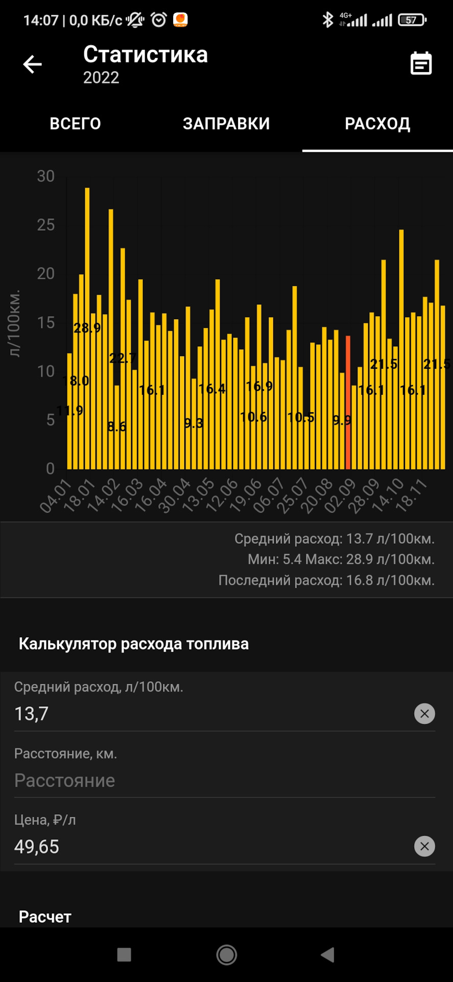

А вот мой расход за почти год. 2.4 пробег146000

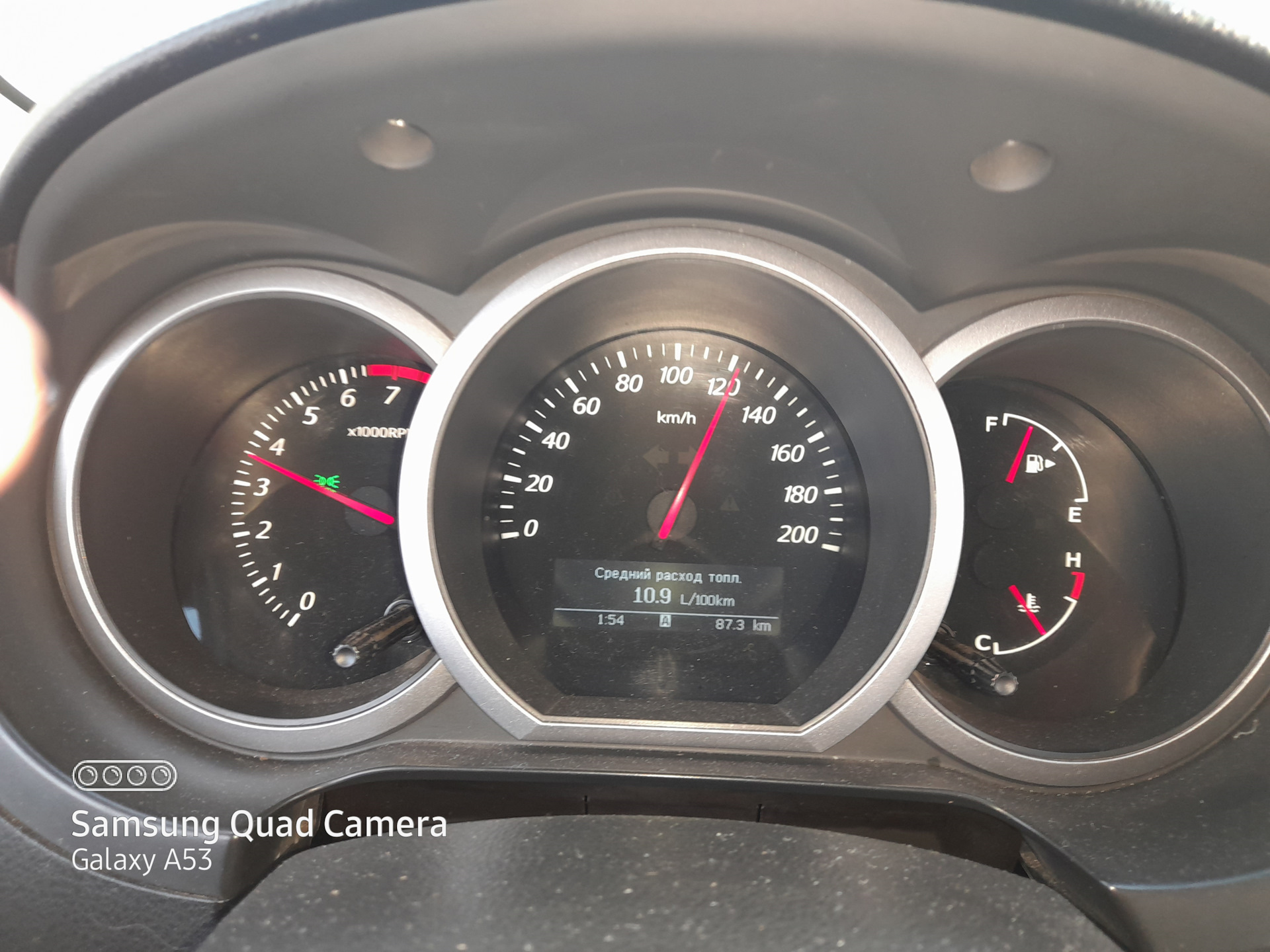

для 2.0 слишком хорошо, чтобы быть правдой. У меня так показывает, когда по трассе проеду
10-11 л зимой чистый город на 2.0, летом 8,5-9.5. Правда, на мкпп
AG110
У меня так только под горку показывает))
AG110

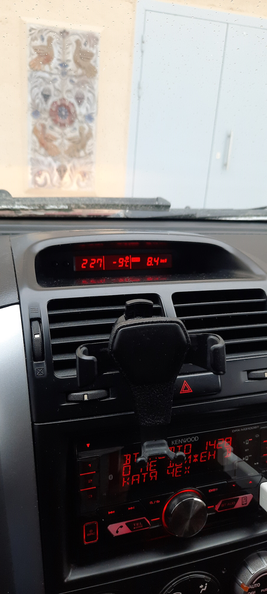

До замены масла показывал 8.5, уже поехал 2300 на масле
8,5 эт км/л, переведи в л/100км
Strepsis
Смешанный цикл.
8,4км/л, если перевести л/100км то 11,9 выходит
Не, не умею переводить и не хочу расстраиваться, мне 8.4 душу греет))

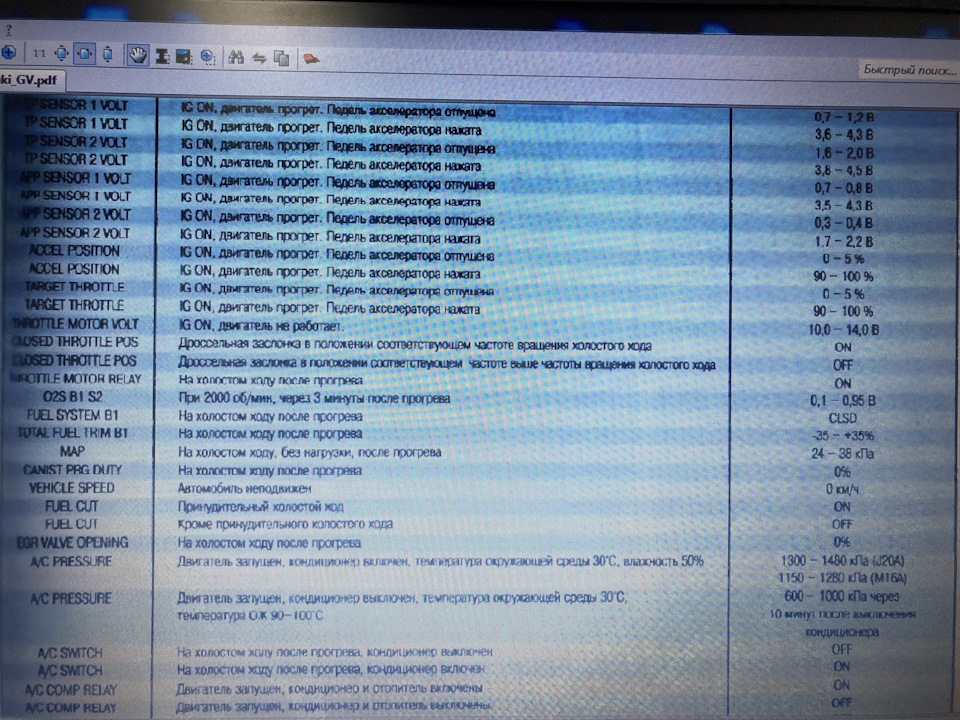

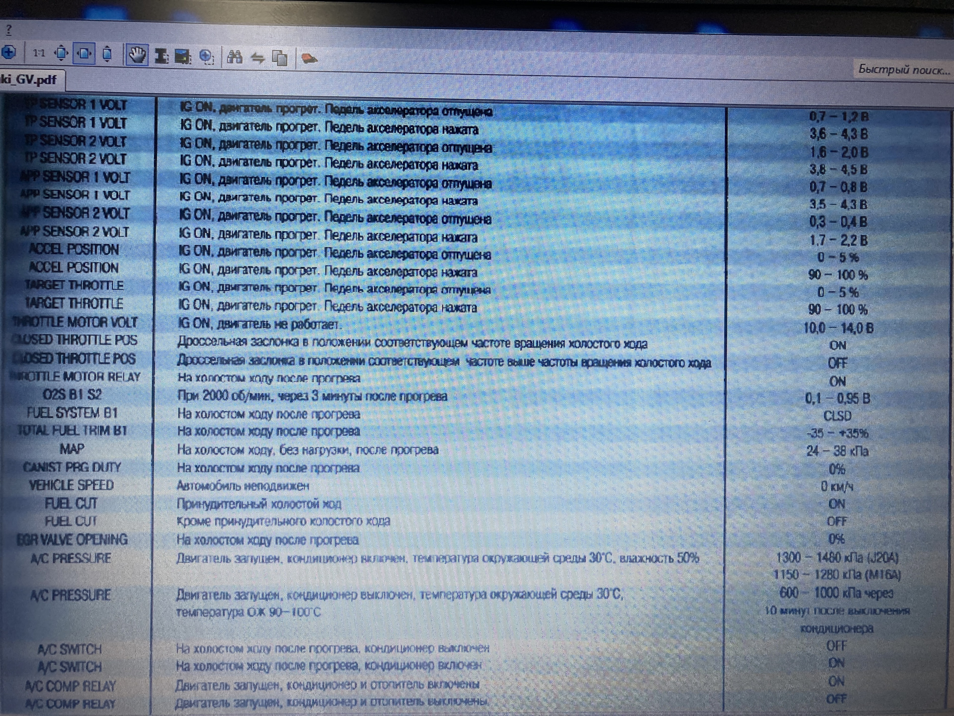

Судя по показаниям elm-ки коррекции около нуля, мотор в стоке, чистый дроссель, егр и впускной коллектор (все снимал и мыл).
Про кардан и мост читал, что в американках есть такое, но очень уж глобально)
Егр отрабатывает нормально? Физически клапан держит, ходит, не клинит?
Летом снимал, чистил клапан вместе с трубкой. Не подклинивал, а вот напряжение для проверки не подавал (жалею об этом). Но судя из показаний elm он открывается на определённый процент, в зависимости от оборотов двс в движении.
Он открывается… Показывает то что заложенно программой. А отследить физически это уже другой вопрос. По анализу работы лямбды
Краткосрочная коррекция около нуля.
Все параметры с букваря совпадают?
Да. уоз ~10, разряжение 28-30, коррекции около нуля, воздух ~ 2.14
Ну если все параметры букваря в разделе система впрыска совпадают, то хз

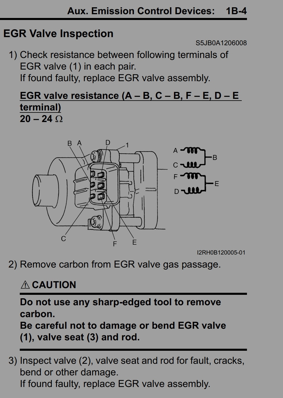

Это elm показывает данные подаваемые на EGR а перемещает ли что либо соленоид или нет не известно. Я при чистке проверял работает ли сам клапан или кусок чугуна висит сзади ГБЦ.
Спасибо за наводку. Проверяли прозвонкой пинов?
В мурзилке есть проверка на сопротивление и понимание где масса и плюс.
AG110
Там две катухи
спасибо тоже глянул в мурзилку

13,5 среднегодовой. Вчера было минус 44. Тачка живет на улице.
В этих 13,5 все, и буксировка прицепа, и многочасовые гонки по заснеженным полям на 3-4 пониженной на 4+ тыс. оборотов и все прогревы, всевсевсе. Неучтен только бензин сожженый Бинаром. Он есть грамм 350 в час.
