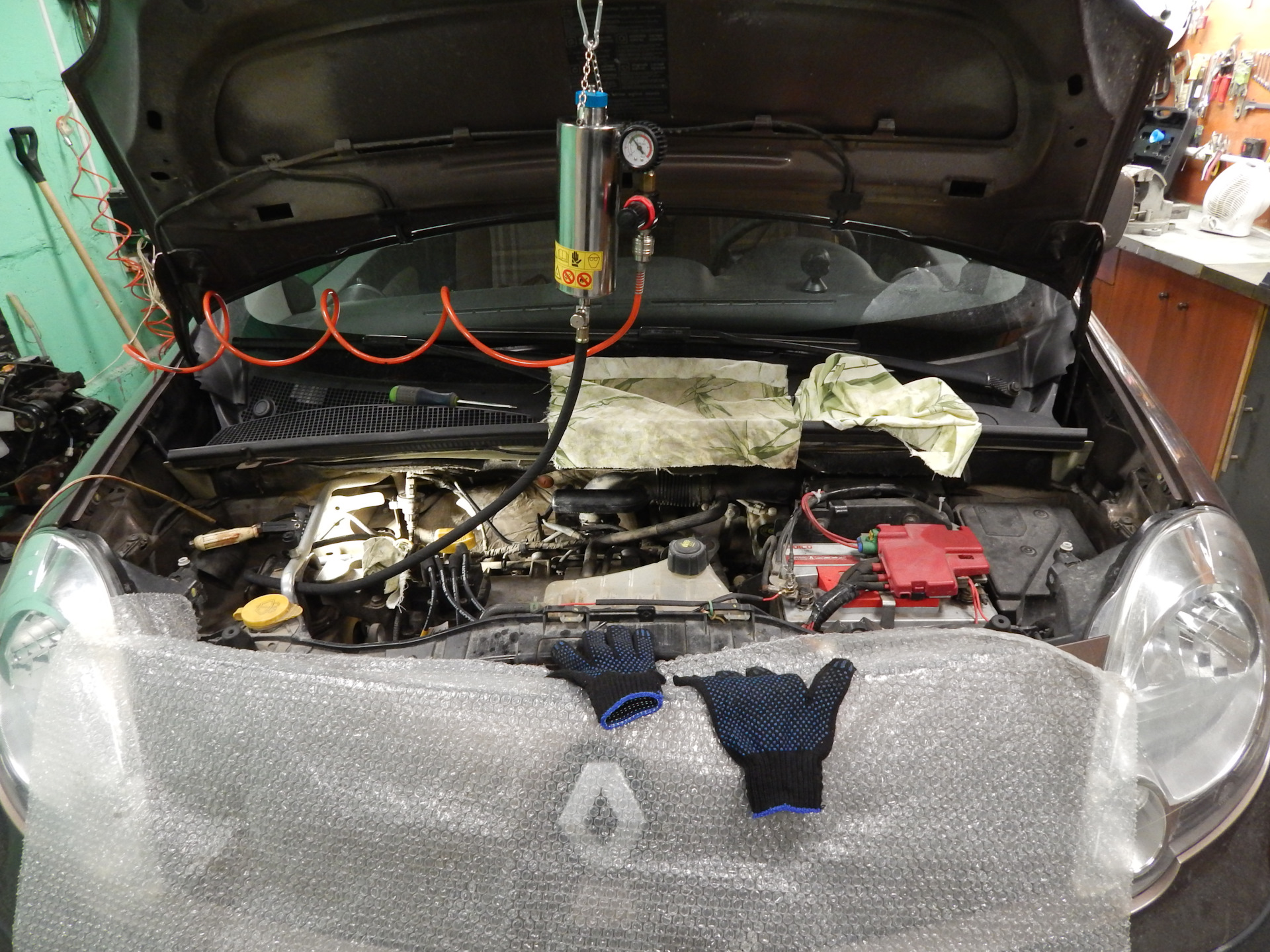

Приехал набор www.vseinstrumenti.ru/avt…-toplivnyh-sistem-gx-100/, в самоделе подвел фильтр -лопнула колба. Заказал вместе с Лавром 800р. В продаже 1200-1300р.
З коннектора и не подошли. Но от самодела отрезал коннектор Ваз и обжал в шланг. Их 4 разных диаметров.
Покатал и прогрел двс .
Отключил штекер с бензонасоса, снял коннектор с топливной рейки и защелкнул от набора. Удобно, на коротких есть разъем с муфтой. Подвесил на крюк и налил Лавр. Подсоединил воздух от стац.компрессора.
Давление выставил 3-3.5 кг. Завел и по инструкции произвел промывку. Но нам мало ! Залил половину сольвента и повторил процедуру . Прогазовывал и за 3-4т/об. Чек горел, но потом при переключении на штатное, пропал.
Удивило ! От говнобензина с роснефти выскакивает. Это в сольвенте больше октана ?
Шланг вставил в глушитель и высунул в дверь. Черный ледяной потек теперь у двери. Видео снял, на ютюб залью.
Сменил свечи и масло.
Прокатил по городу, субъективно отклик на газ и разгон лучше. Но зимняя резина меньше.
Р.С. Систему нужно промыть и сменить штекер для подключения компрессора.
При — 8*С шланг замерзает.
Пробег 184105т.км.
