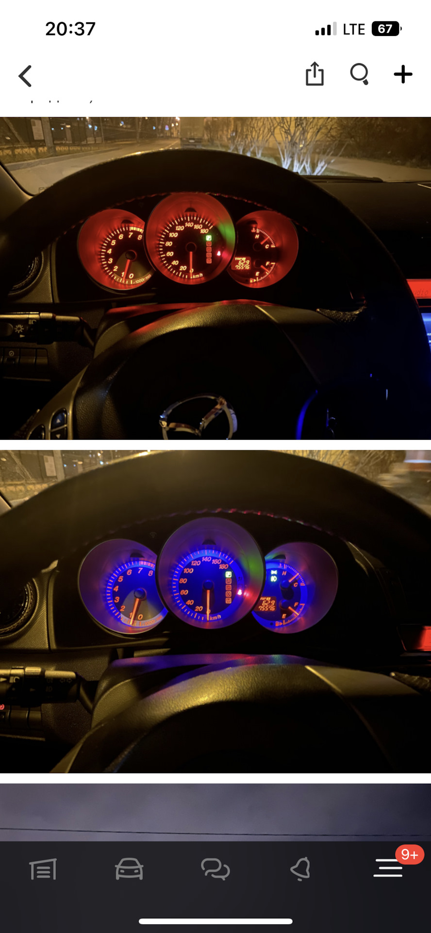

Приветствую всех. Заменил приборку на оптитроник. Вопрос в том как можно вернуть пробег на новую приборку. Что для этого надо из оборудования. На просторах интернета толком информации не нашел?
Самому если только через STOOL но программа дорогая, я ездил к ребятам 1₽ и минута делов. Сел подключился включил зажигание набрал мой пробег, выключил зажигание и все:)
Нет желания спаивать флеш. Думал Forsan это делает но увы. Удалось только заменить приборку. Хотя тоже намучелся. Попалась с бесключевым доступом. Но инет помог.
Проще отдать знающему человеку. Либо через хорошие программы которые есть у хороших людей для корректировки одометров и т.д. (Ну то есть отдать людям) Или самому без этих программ. Отпаиваете флэшку на приборке, программатором считываете и меняете значение пробега, записываете исправленный дамп обратно и все. Если есть паяльник, программатор и свободное время пишите покажу в каких строчках пробег хранится.😇 Просто перепаять флэшку со старой Туринг на новую не ваш вариант (не будет работать подсветка)

Ну я без приблуд возвращал, комп с эстулом и елс, самое печальное, что лицензию себе не каждый позволить может .Да и для одного раза это через чур, проще тыщенку отдать мне кажется

Можно, ничего паять не нужно, все через OBD занимает минуту времени
А как это сделать самому или к ребятам на сто
Да без перепайки все прекрасно работает. Просто нужно знать в какой секции памяти пробег и все.
Согласен. Я к тому, что Хорошим тоном считается отпайка флэшки, потому что на линии SPI сидят и другие микросхемы.

а чет не видно свечения синих лампочек, они горят хоть?
Подсветка другая. На старой при вкл зажигания приборка не подсвечивается, а оптитрон светится. Не надо вкл флажок.

Сканер елс27 и программу STool
Вроде ещё нужна же приблуда какая-то?)
