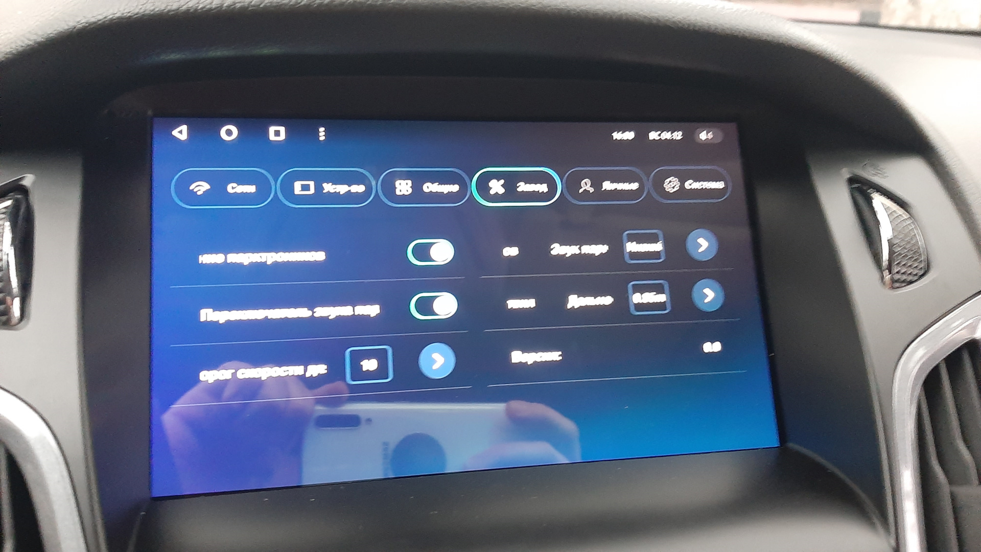

Всем доброго времени суток.
Такая проблемка.
Сегодня установил teyes сс3.
У меня стоят штатные фордовские парктроники с завода, и перед и зад. Линии парктроника на экране не отображается вообще. Звук издает только при заднем ходе. Передний парк вообще не подает признаков жизни.
Так и должно быть? Или что я сделал не так?
Заранее благодарю всех неравнодушных!
UPD. Проблема решена. Не разобрался по началу, наверное, изза собственной невнимательности, нужно было включить отображение в настройках. Хотя само расположение настройки совсем не очевидно, найдена была случайно…
Как по мне, расположение весьма странное, китай короче… Если есть пункт с настройками парков, то зачем выносить их включение в отдельное подменю?

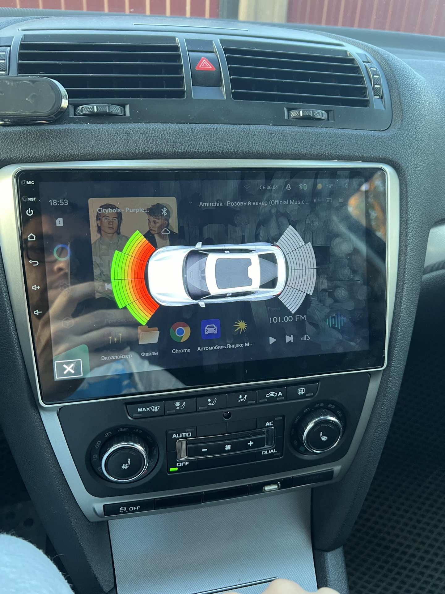

На фото видно, что один датчик чтото "увидел", хотя сзади ничего не было. Потом после поездки парковался, показывал адекватно, не знаю, будет ли дальше нормально показывать, или будут периодически такие заскоки.

Есть canbas
Ну у меня больше вариантов нет
Добрый день! У меня все это включено, но из результата только отображение парковочных линий и машинка с парктрониками, но они не работают, ни спереди, ни сзади. Что нибудь подсказать сможете?
Добрый. На форд парктроник работает через кан линию, в рамке стоит кан адаптер, через него и показывает. Возможно у вас парк по другому работает или нет кан адаптера
Выручил, тоже не отображало

А во время движения не появляется данный экран? Я еду и периодически вылазит эта машинка с блин…
Да она постоянно вылазит и климат тоже будто что то регулирую
Ну вот климат у меня не вылазит, а эта машинка вылазит, надоела блин вообще
И никак не исправляют. Выключил нафиг)
Ну я что-то не хочу без парктроников ездить)
вроде вышла обнова поправили ошибку, перестала вылазить машинка

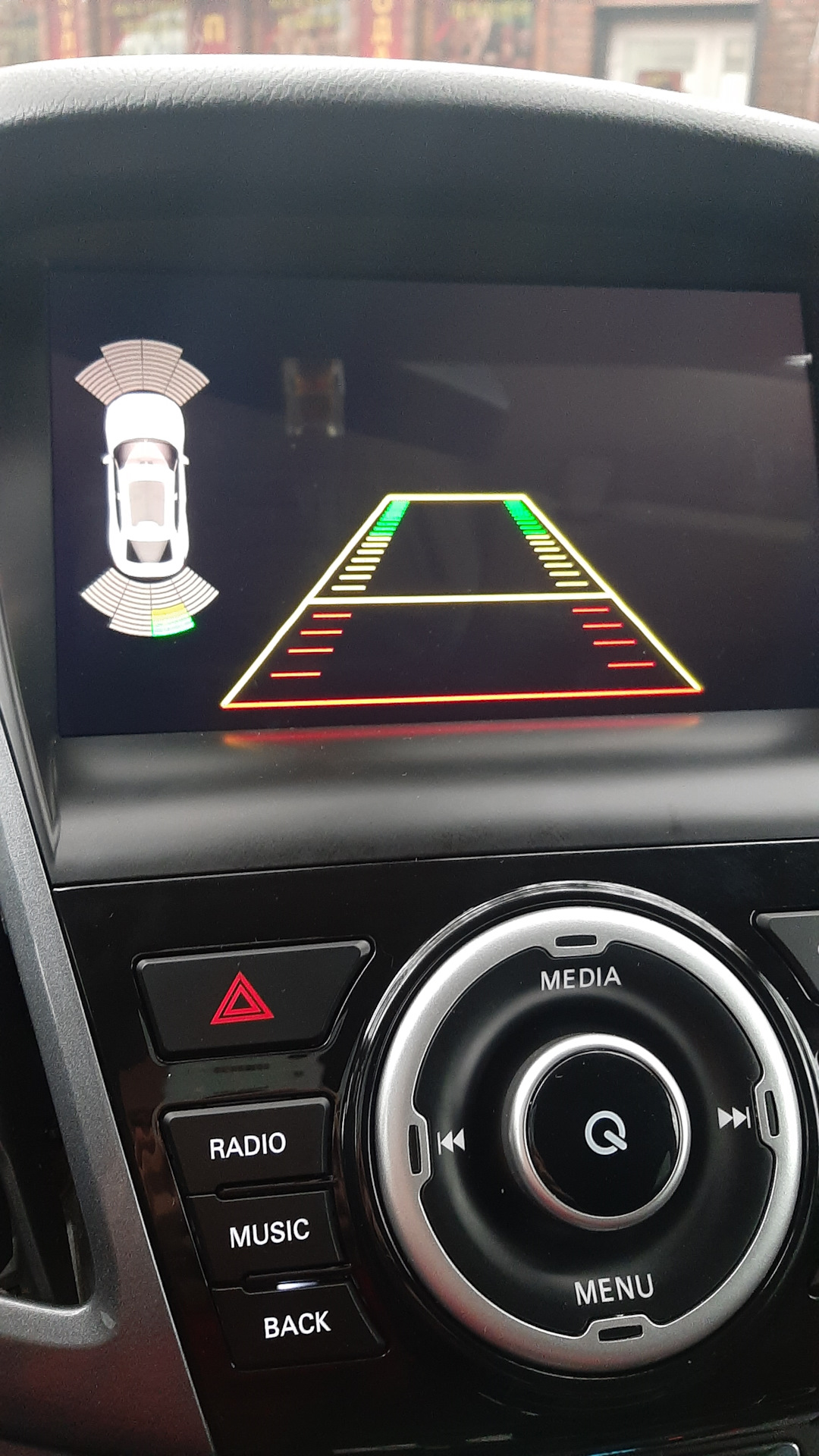

Цветовое отображение парков неправильное получается. Должно гореть все зеленое и по мере приближения красным становиться. Вот этот момент у меня тоже есть. Пока не решил вопрос
Ну так полоски, которые ближе к машинке загораются красным, как по мне норм
По логике и опыту других авто должны цветом уже быть залиты и тухнуть по мере приближения. Типа как на приборке.
Ну хз, я на них вообще не смотрю, так как стоит камера
