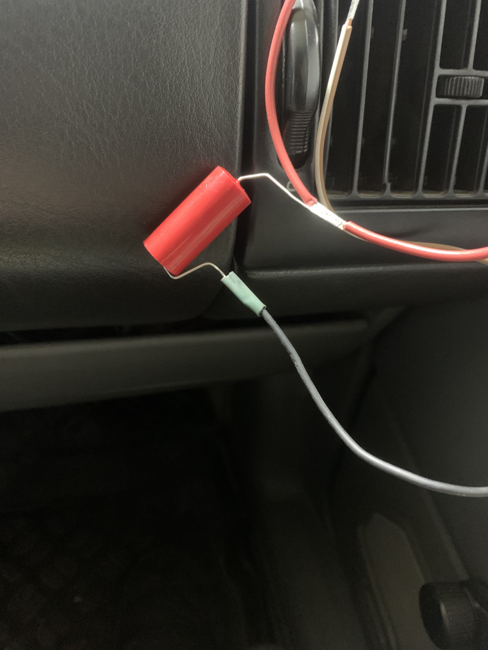

Далее установка твиттеров:
Снял декоративную сетку с панели и достал старый твиттер на него идет 2 фишки, как я понял что одна идет от ГУ а вторая от него на дверной динамик.
Соединил провода и в параллель кинул твиттер через конденсатор
Далее тоже самое с минусом ничего сложного, под рукой был обжимник и гильзы для опрессовки разного диаметра.
В принципе все, с другой стороны точно так же.

Просю пардона, а конденсатор для чего? ( Я не силен в этом деле. Интересуюсь)
Для ограничения мощности, чтобы отсечь часть низких частот, тк динамик высокочастотный, там диффузор маленький на низких частотах может выйти из строя, а так ты эти частоты уберешь грубо говоря.
VeBOR
Режет чистоты, и на вч динамик нету нагрузки
