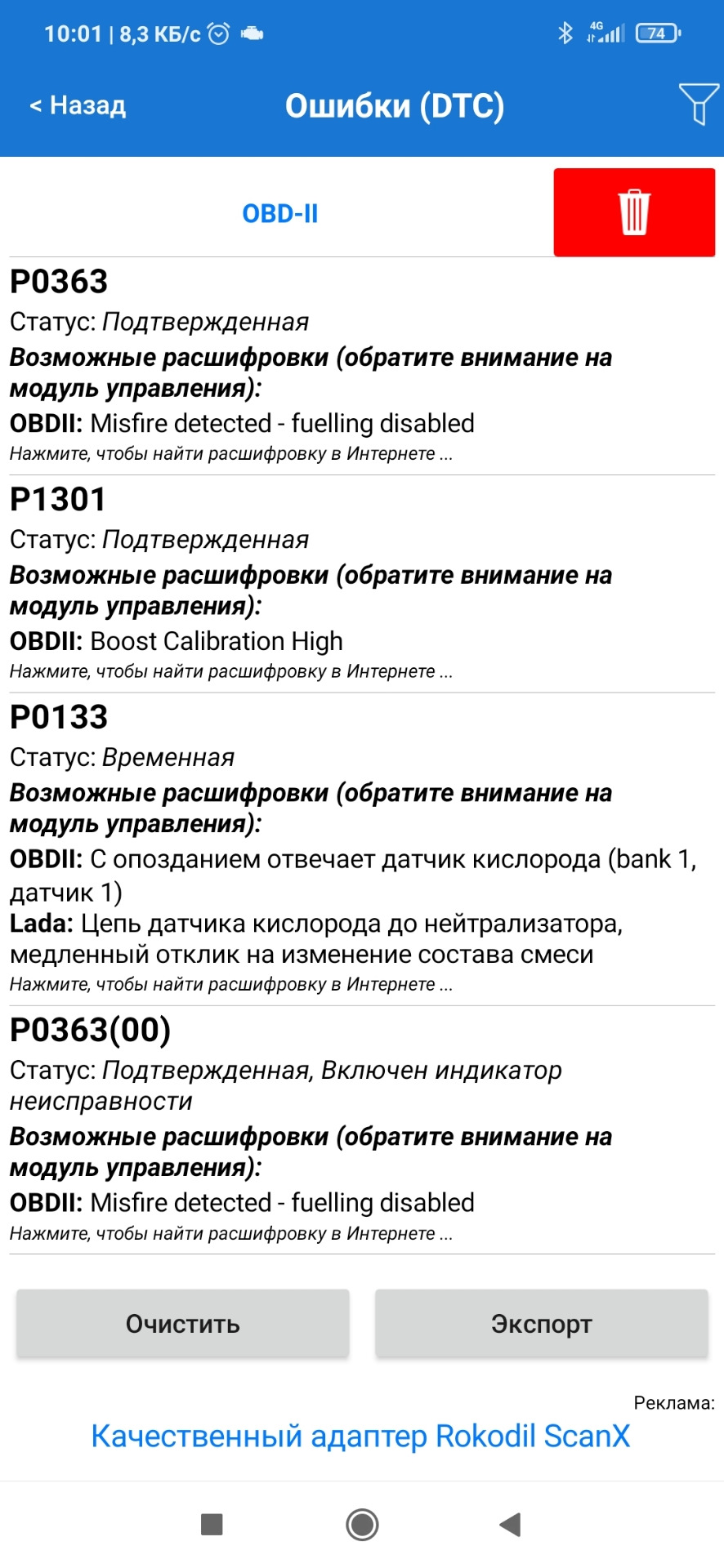

Добрый день! С утра выскочили ошибки, на холодную. Ошибка по пропуску в 1 и 3 цилиндре и по первому лямд. зонду Подскажите может, кто сталкивался с такой проблемой! До этого ошибка выскакивала по пропускам поменял свечи вроде прошло сейчас опять появилось. Также прозвонил катушки зажигания все в допусках. Грешу на лямду. Ошибка появилась на холодную, при сбросе ошибок и прогреве, всё нормально.

Я свечи поменял проблема ушла
Было такое, сменил заправку все норм стало.
Тоже выскакивали пару раз такие же ошибки. Машина не тянет, совсем ехать не хочет. Сбросил и поехал дальше. Когда вернулся домой, заехал на всякий случай к мастеру. Просканировал, ничего не нашел. Посоветовал сменить заправку и всё. Причём эта беда была прям в дороге, во время движения. Катаюсь уже несколько месяцев и норм пока. Посоветовал, если такое случиться, поменять местами катушки, если грешить на них.
Заправку смени. Очевидно же, что пропуски, калибровки и медленный отклик на изменение смеси — это не совсем про лямбду. Еще можно подумать про давление топлива, мб насос/фильтры ждут замены
Нет ошибки были два раза и заправка была на разных АЗС, заливал полный бак
Тогда надо идти по показаниям смотреть — что на входе, как с коррекциями, какие показания датчиков и т.п. Ошибки — следствие, а не причина
