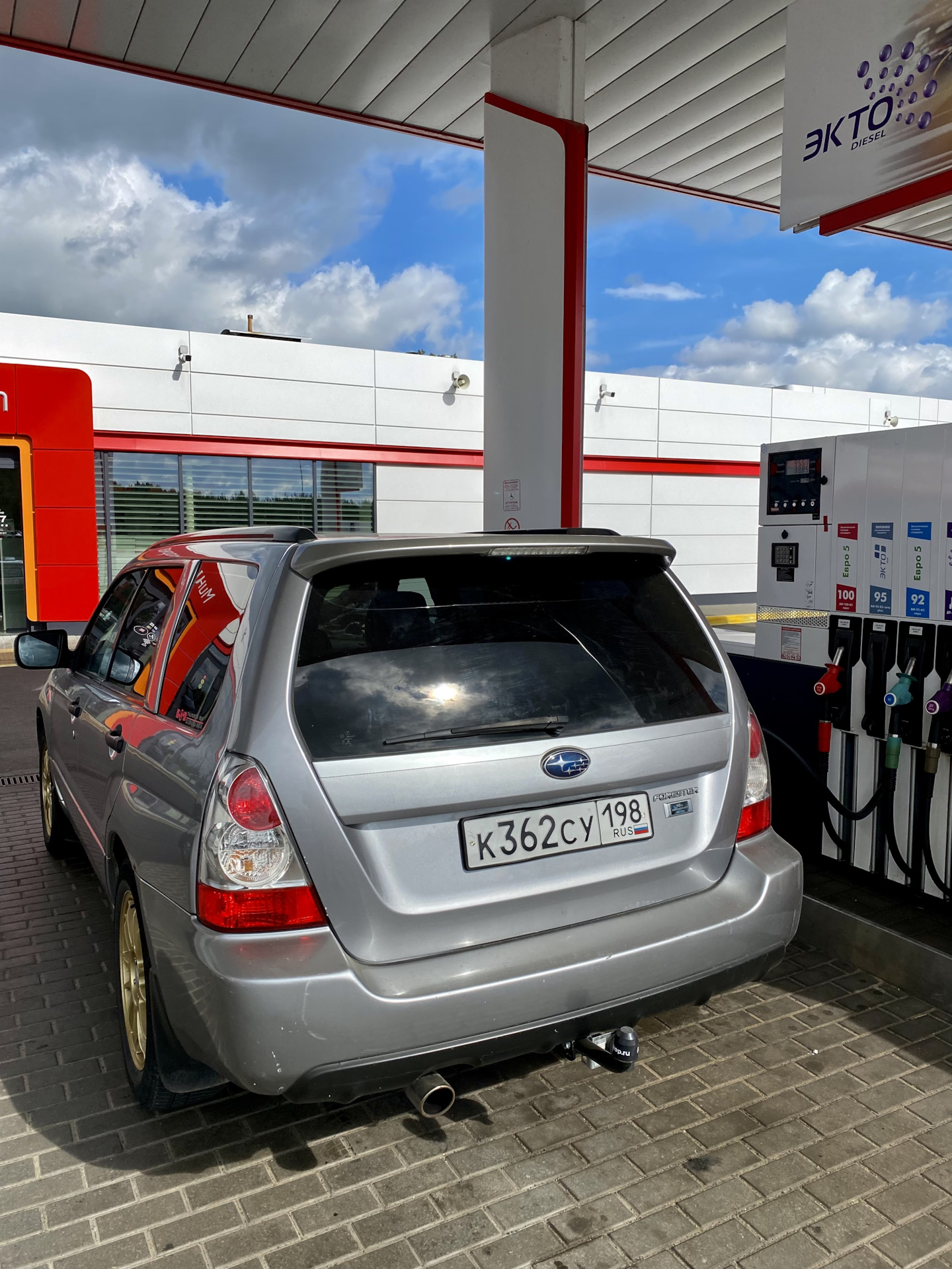

Кто ставил фаркоп на Форик SG5.

Себе поставил. Очень толстый, ставится внутрь лонжеронов вместо штатного усилителя бампера. Нужно снимать бампер. Есть версия со съёмным крюком быстрой фиксации.

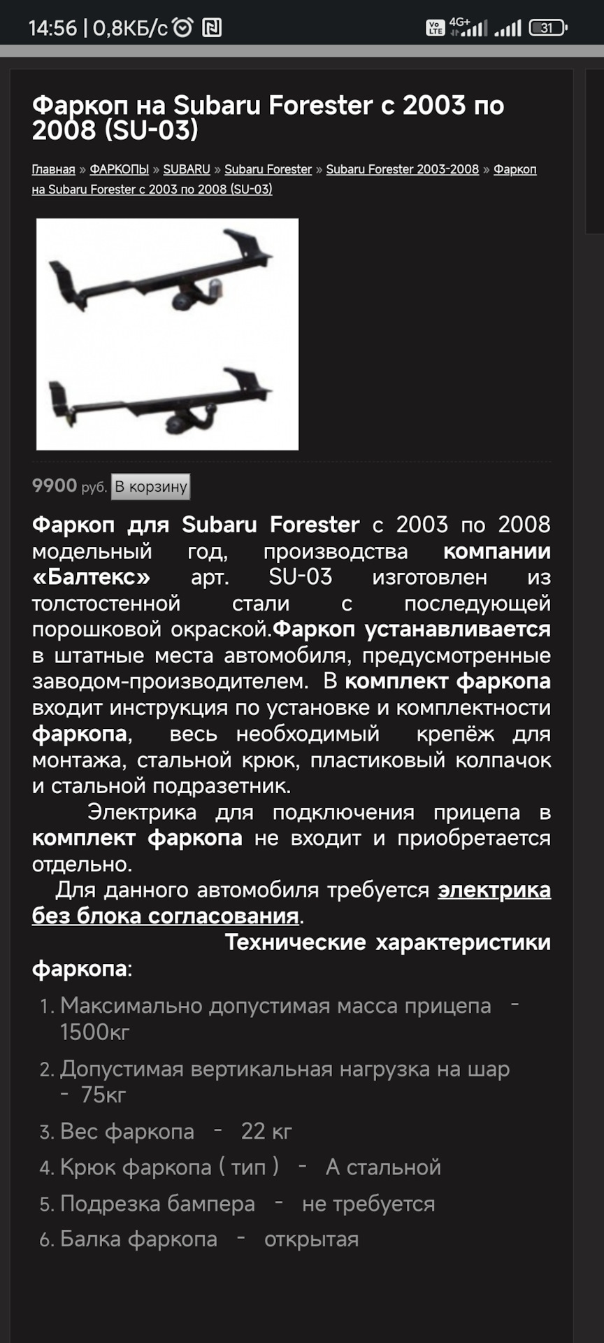

Они разные, самый эстетичный Baltex, ничего не торчит, крюк короткий, 2 положения есть, и выгиб под тюнь банку есть, встает без доработок

Как он клиренс может снизить, если он под бампером прикручен выше самой низкой точки днища? Ну в определенных моментах задевает за землю, но не сам профиль фаркопа, а крюк с шаром. Они обычно съёмные и открутить его недолго в случае необходимости, если часто на природу ездишь. Мне вообще никак не мешает. Ну а ещё огромный плюс фаркопа это то, что он работает как распорка и отлично усиливает кузов сзади
