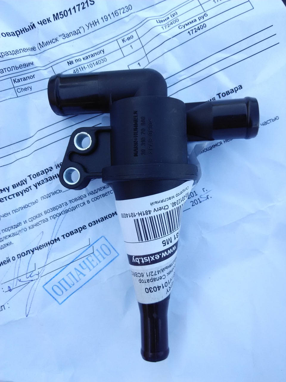

Всем привет. Наткнулся как-то на форуме на отзывы людей после установки доп. маслоотделителей и решил себе поставить. Вот ссылка на форум. Заказал на экзисте маслоотделитель от Chery, номер его — 481H-1014030.
Ну а дальше все началось опять с отсутствия работы на работе ))).

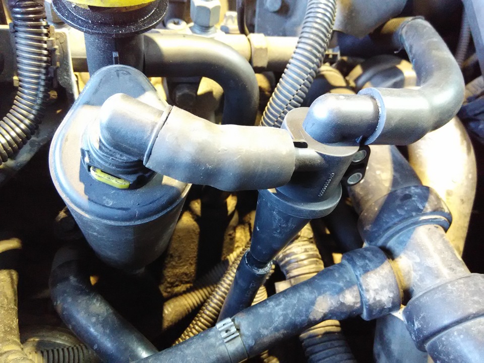

Входное отверстие в маслоотделителе рассверлил сверлом 6мм, так как родное уж очень малое оказалось.

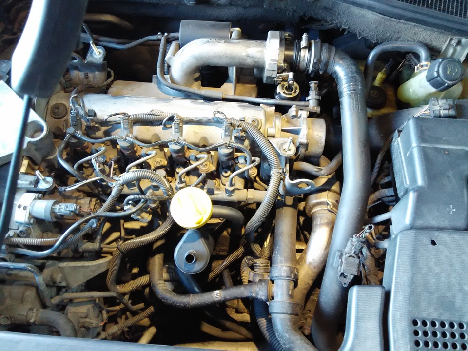

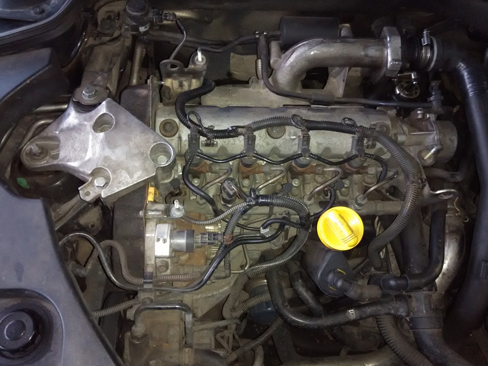

Снял крышку двигателя, снял шланг идущий от родного маслоотделителя на впускной коллектор.

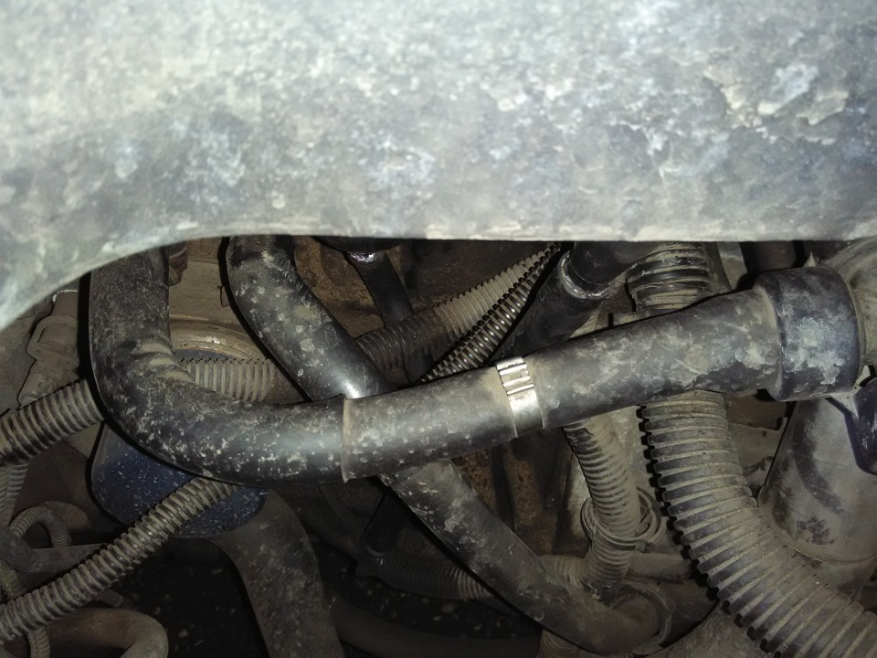

Нашел у слесарей подходящий кусок масло-бензостойкого шланга, примерил — прикинул, отрезал и установил.
Слив от доп. маслоотделителя потом соединю тройником со шлангом от родного, а пока ввиду отсутствия этого тройника заглушил шланг.Проедусь км 500 и проверю сколько в него масла натекло.

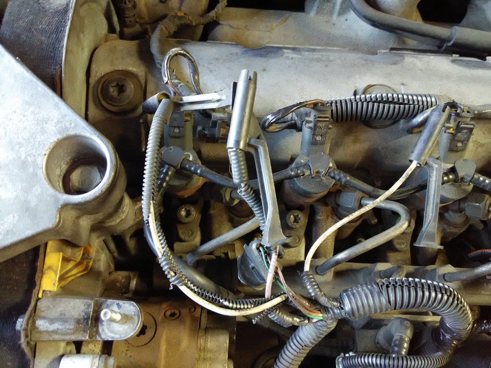

Так как к этому времени работа не появилась, а до конца раб дня времени было еще много — решил облагородить проводку.

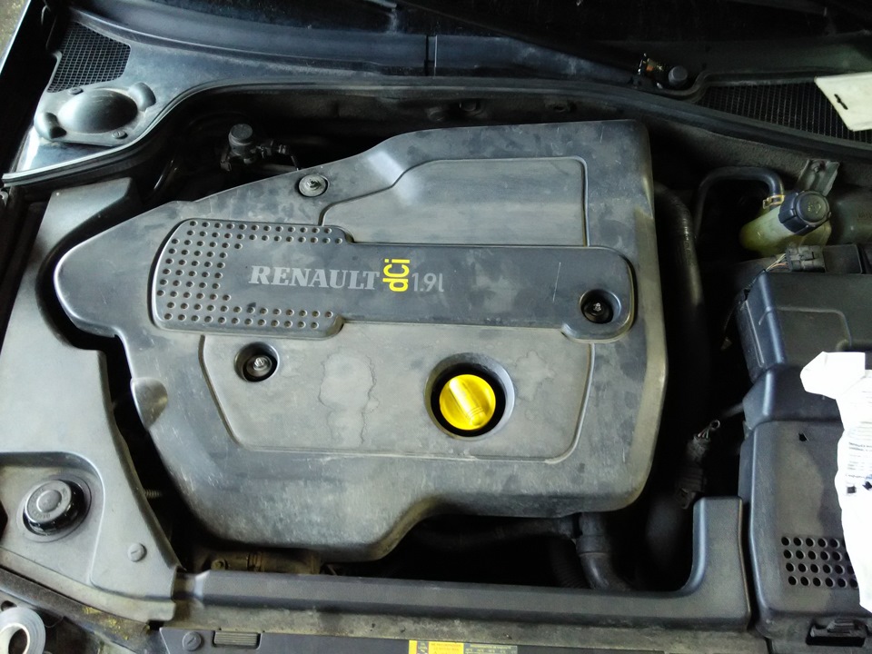

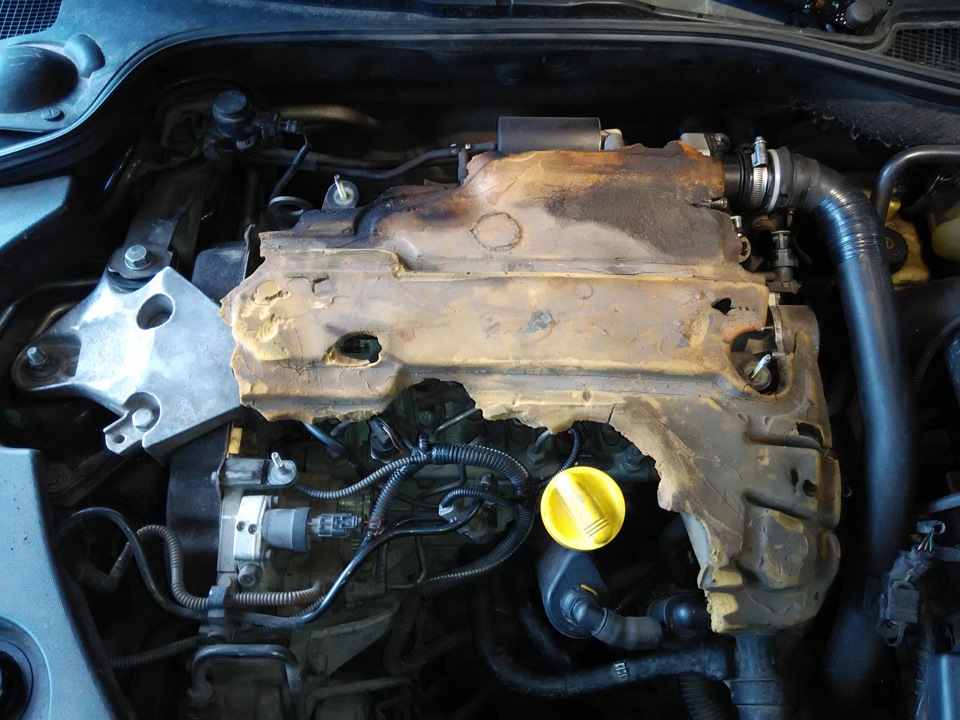

Следующим что хочу сделать в машине так это отреставрировать крышку двигателя, так как родная шумка (пена) от нее отвалилась и где остальные ее куски не известно.
Пока склоняюсь к такому варианту реставрации.
Может вы предложите другие варианты, буду рад рассмотреть.

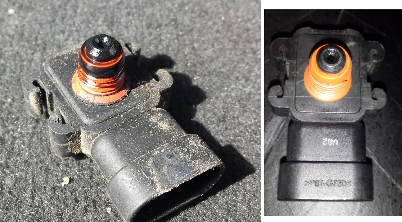

Главный индикатор датчик давления наддува, проверь, если он в масле, то есть проблемы, больше из-за двигателя, меньше из-за турбины. Должен быть сухой.
Только снимать аккуратно, не отломать защелки.
Да менял был сухой, но мой патрубок лопнувший. Купи сейчас с разборки, почти новый, с наклейкой ещё, с ней тоже есть датчик, там пробег был маленький, кину этот датчик ещё, чтобы не дёргать их

А точно такое подключение? Я думал что вход сверху, а с боку выход!я установил по другому. На нем стрелок не нашёл где вход, а где выход. Ты как опредилил?
Он циклонного типа. В циклонах вход сбоку (для раскрутки воздуха) выход сверху.
Вот принцип работы www.umeltsi.ru/uploads/po…776_struzhkoulovitel3.jpg
Спасибо, пойду исправлять:-)
Ставил себе такой на микроавтобусе. двигатель 3сте. Выкинуло щуп. Малая проходимость газов. Теперь попробовал на 2nz. Проехал как ты тоже хочешь 500 км. Снял шланг слива-ни капли. Сухо.Совет. там отверстие малое совсем на входе. Точно не помню, но кажется на 4. Просверливается без последствий на 6. Больше уже нельзя. Интересно будет услышать твой результат.
Я на 6 и сверлил. Поезжу проверю.
