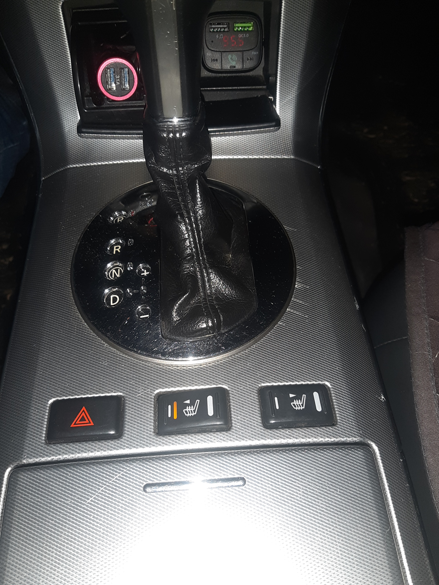

Привет 👋🏻 У меня рест, такое же расположение. Нажимая водительскую кнопку вправо, греет быстрее и горячее. Влево — соответственно медленнее греет и не так интенсивно. Световая индикация соответствует нажатию.
У тебя авто рест, поэтому если щёлкнуть кнопку, на пример, водительскую, в левое положение то будет обогрев быстрее осуществляться, в правое положение — медленнее. Так же и с пассажирской кнопкой. Но световая индикация постоянная, в одном месте.
Может и так, не спорю, у меня дорест и там кнопки вертикально стоят, а тут горизонтально, не привычно глазу, поэтому сорри. В доресте если нажать вперёд (к часам на пример) то быстрый обогрев, назад-медленно.
На тойоте я так делал. Снять и вытащить сиденье, снять кожу. Жженые контакты, нити будет видно, горелые места. Обычно их допаивают, но можно и заменить на аналогичные с других авто. Принцип обогрева один. Или на Авито купить, продают на разборках эти обогревательные маты. Либо поискать кто занимается ремонтом обогрева.

Да, так правильно, индикация горит в одном месте не зависимо от положения нажатия
Понятно, спасибо

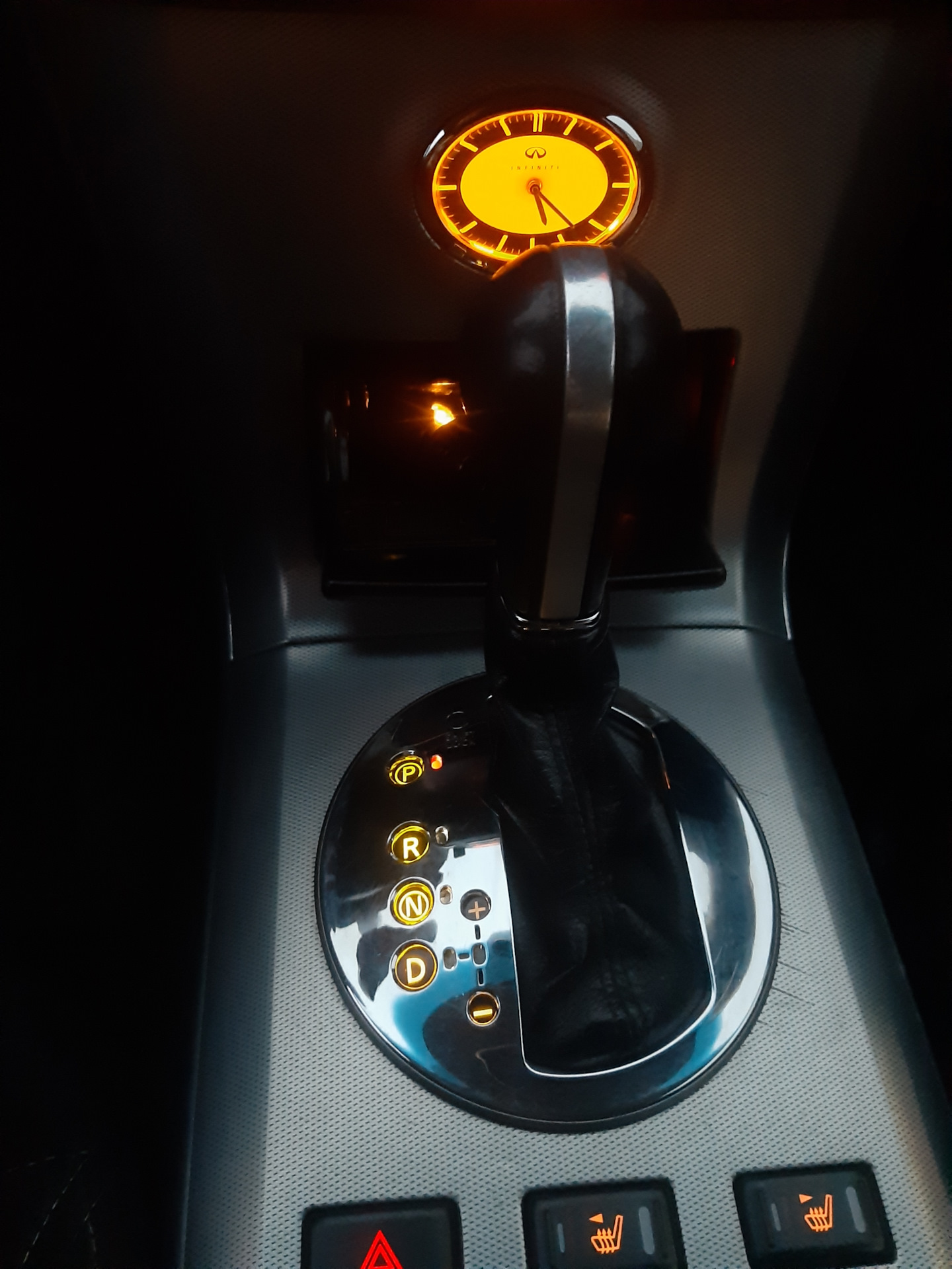

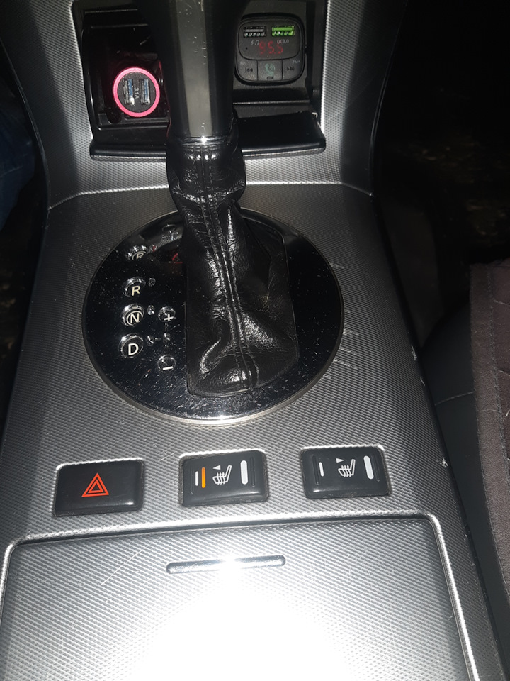

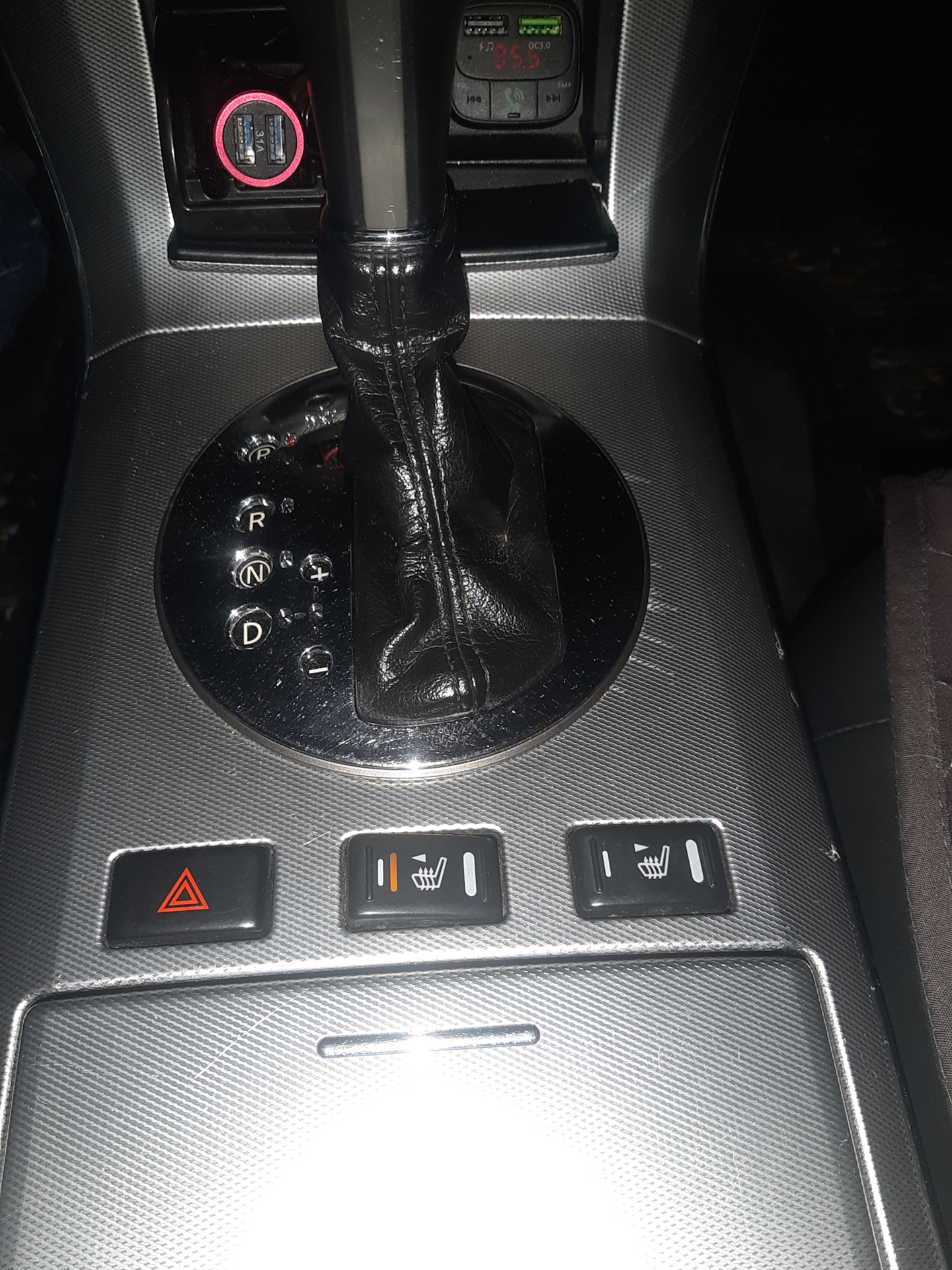

Вот так горит индикация при разных режимах, правильно ли это?
Конечно правильно, там один единственный светодиод в кнопке, там в принципе гореть больше нечему.
Спасибо за информацию, в том и дело что без разницы в каком положении кнопка, светит всегда малый индикатор.
