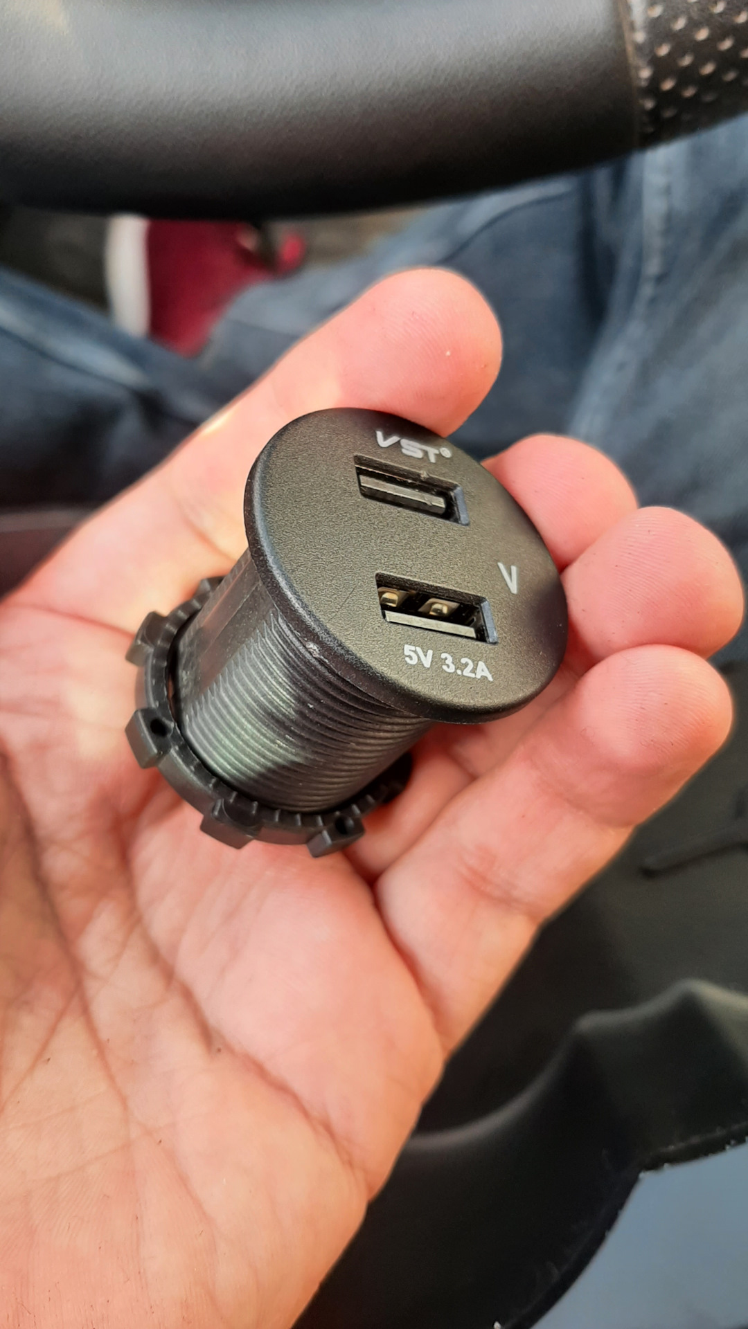

клеммы с прикуривателя идеально подходят к приблуде. Единственное, клеммы расположены ближе друг к другу, с минусовой пришлось снять пластиковый изолятор. На плюсовой изолятор оставил, чтоб ничего не коротнуло
Готово. Как там и было. Заряжает быстро, самсунг а50 за 1,5 часа.
Ставил специально в прикуриватель, чтоб вольтметр был на виду. Люблю послушать музыку в машине, уже пару раз меня меня прикуривали, до установки вольтметра
Привет. Если на охрану не ставишь, то машина засыпает примерно через пол часа, он соответственно тоже. При постановке на охрану, точно не помню, но вроде сразу тухнет. Если интересно, иогу зпвтра проследить
Не может быть. Т.к питание на прикуриватель еще работает какое то время, даже после того как на охрану поставишь. У самого такое же подключение, хочу переделать от зажигания. Вечером машину паркуешь и видно как вольтик светит 15 мин
Ну я ж и написал, что точно не помню. Но светит реально не долго. Не вижу смысла переделывать от зажигания. Например сидишь в машине, надо зарядить гаджет, сидеть пол часа с включенным зажиганием?

Привет, я так понимаю и светит в салоне после постановки на охрану и отключается когда машина засыпает? )
Привет. Как я понимаю аккумулятор не будет сажать по ночам?)
Привет. Уже год пользуюсь, проблем не было
Не садит, но лучше конечно от зажигания сделать, сам буду переделывать
