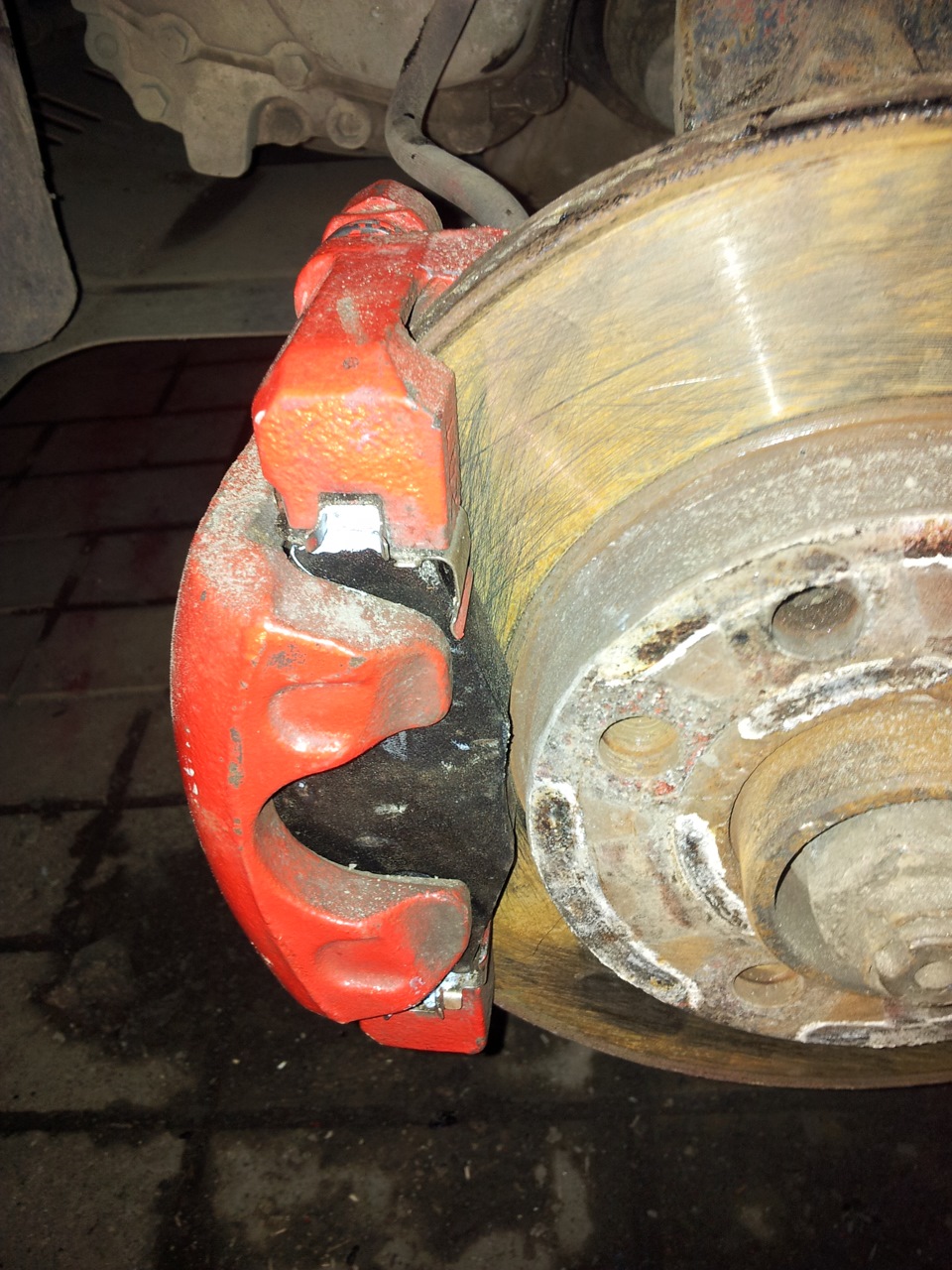

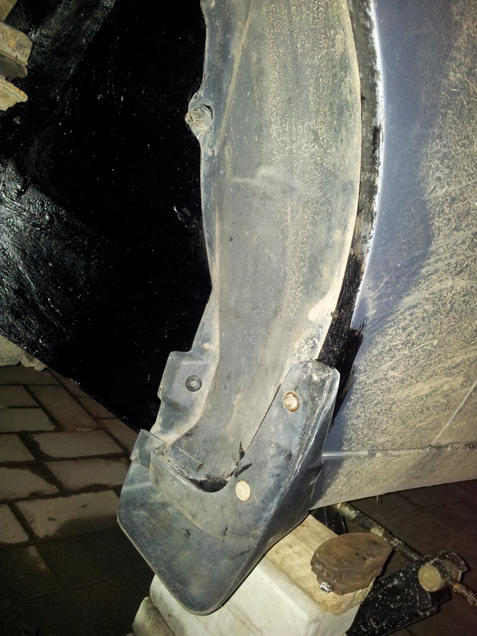

Пока сохнет мой салон, решил заменить колодки и помазать мастикой арки.

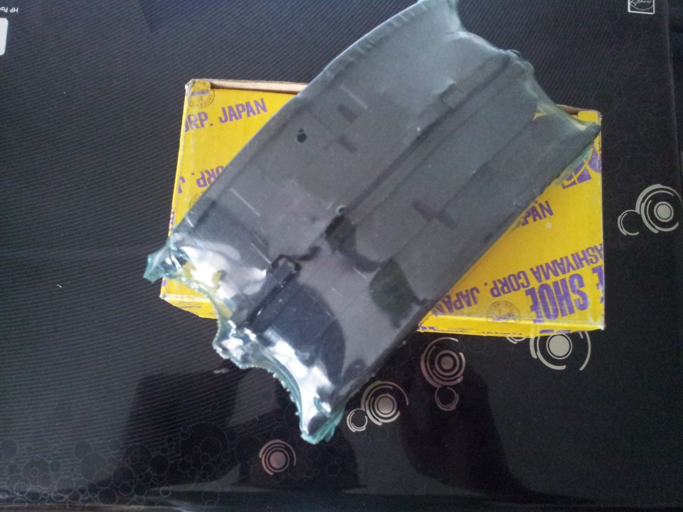

Выбор пал на эти так называемые Японоколодки "Кашияма" (кто разбирается скажите в жёлтой коробке подделка или голубой? а то читаю везде разная инфа)

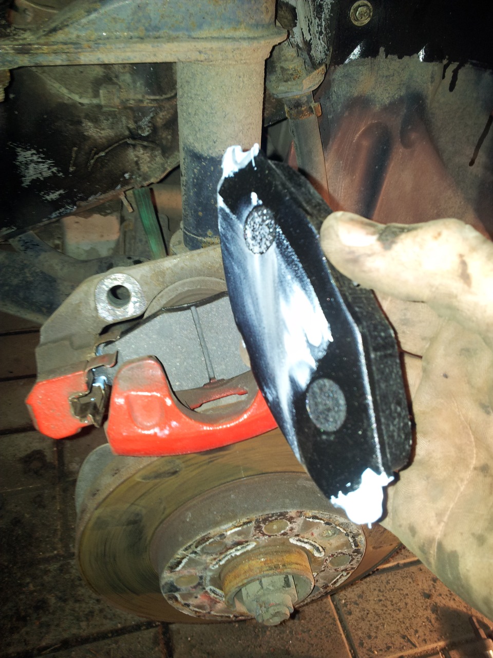

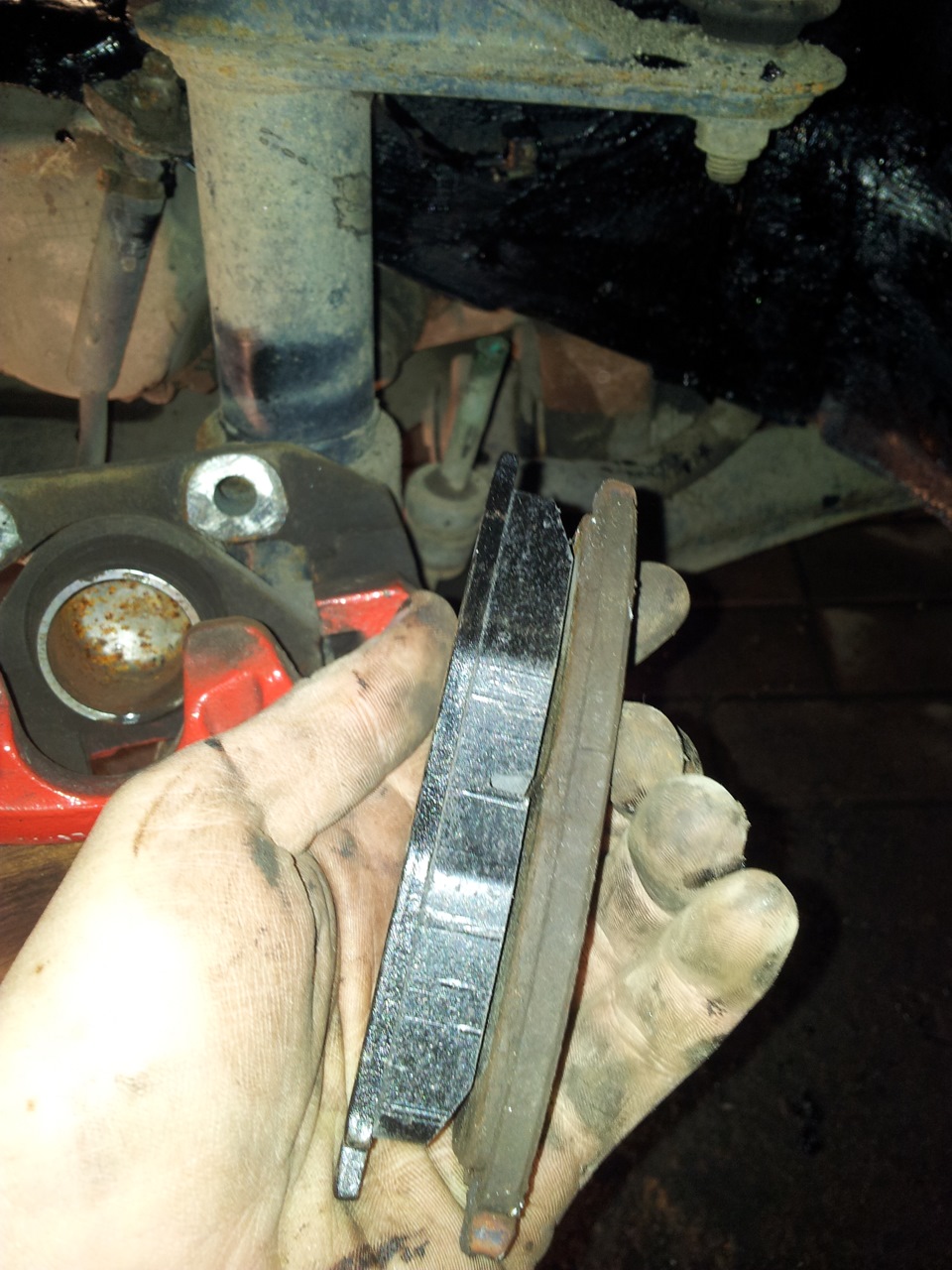

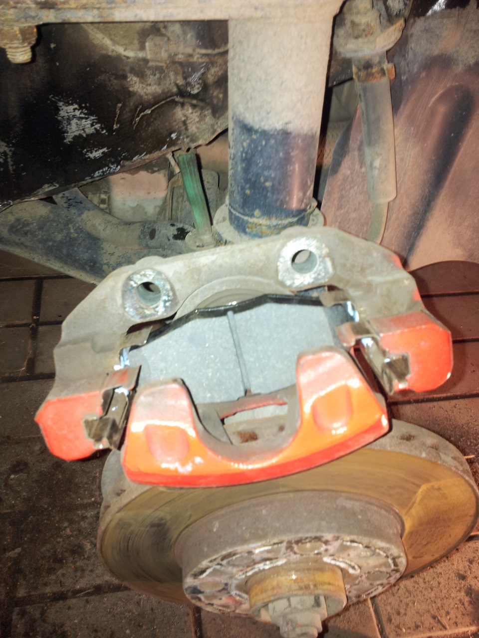

Установка перед снятием разжимаем колодки, откручиваем супорт вынимаем старые чистим направляющие смазываем специальным средством и собираем !
Дальше самое интересное :

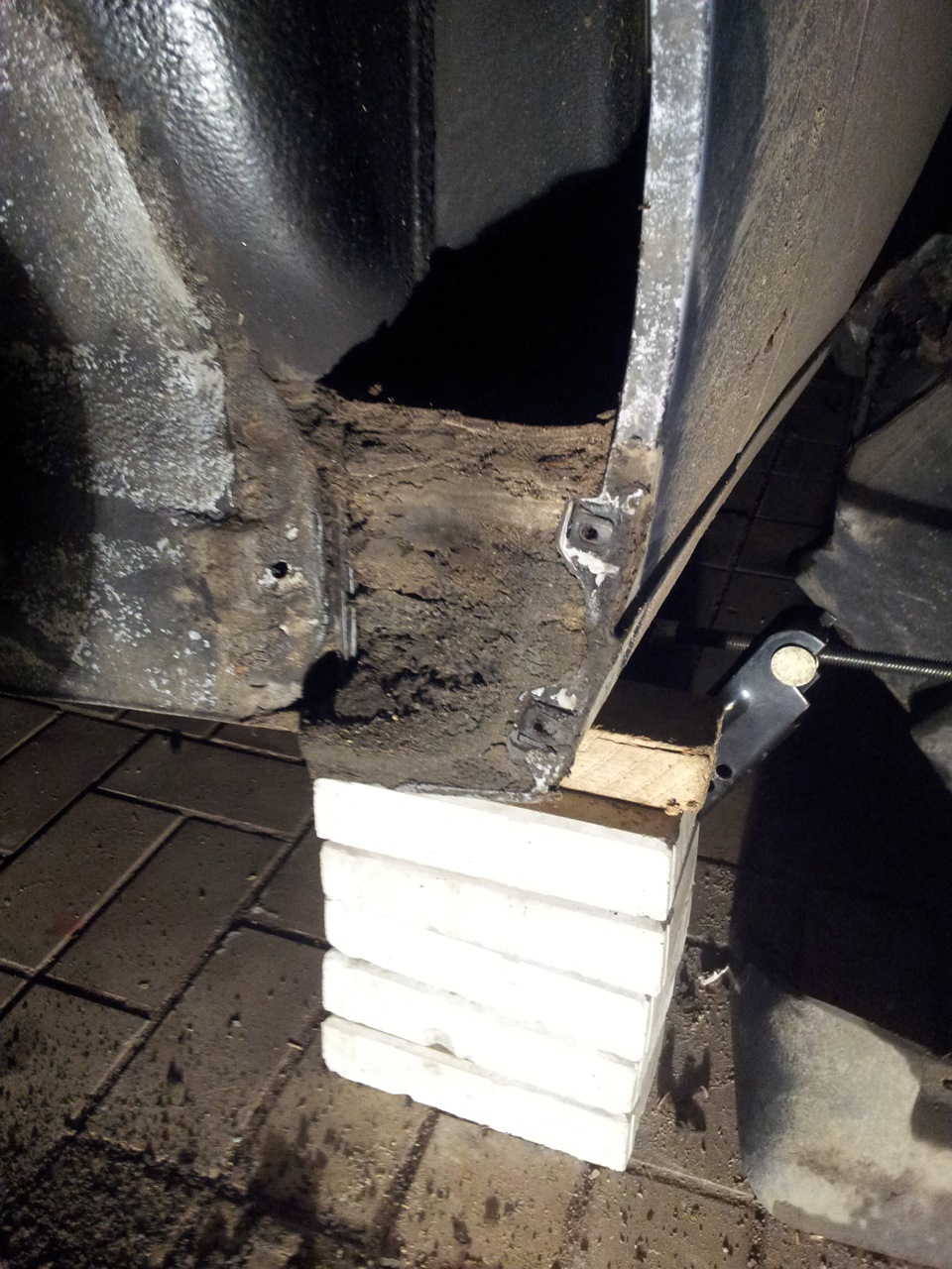

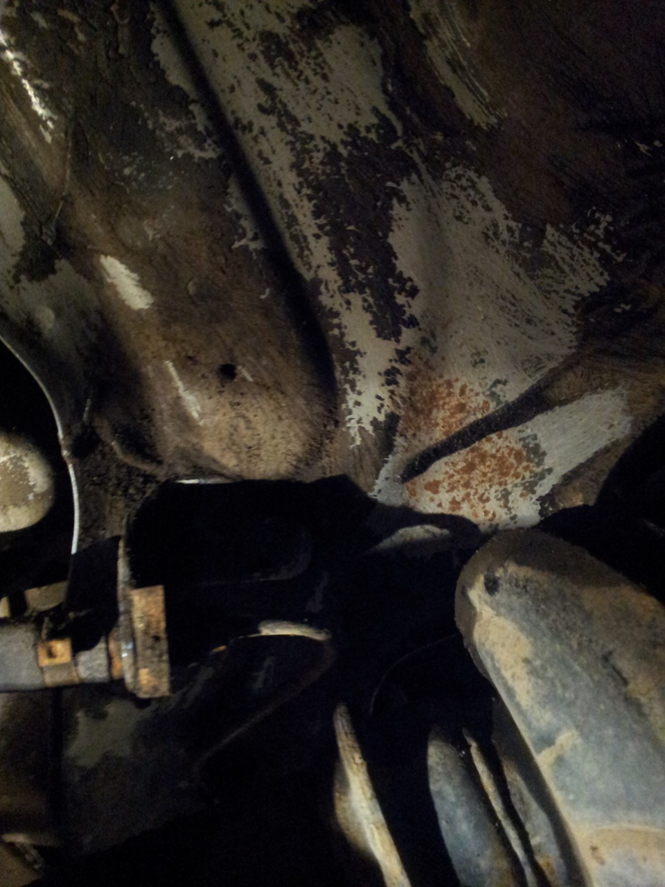

Думаю а сниму ка я подкрылок что бы посмотреть что под ним там, и что я там увидел …
Видимо конструкторы "Ланоса" заложили в нем функцию всегда вози с собой кусок родной земли!))

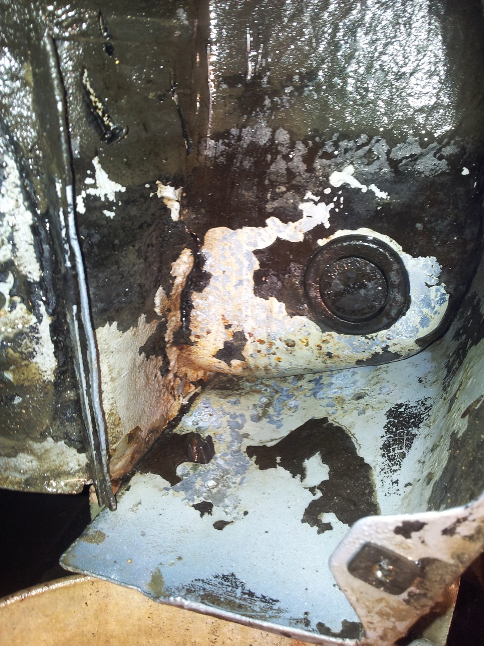

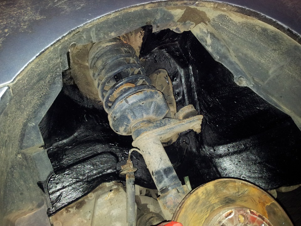

Вытрусив это в ведро все хорошо выдул от туда естественно там ржавчина

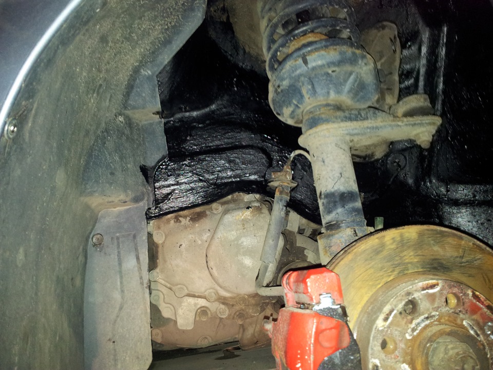

Все мажем преобразователем ржавчены ждем вытираем и замазываем мастикой
вот так вот получилось!

У меня тоже там земля, это норм! Советую купить подкрылки другие, я украинского производства (с заз део) брал 170 грн 2 шт, так они покрывают больше пространства, единственное по дырам не подойдут но можн саморезами. а у тебя с заводские и у меня они были
С другими подкрылками земли не будет?
С другими подкрылками насчёт земли не скажу, ибо поставил 3мес назад не снимал ещё, а вот то что другие(не заводские) перекроют пространство за тормозным диском это точно,
ну это да, но не охота в бортик крыла саморезы вгонять, так что буду обрабатывать лучше каждый год)
Синию смазку на направляющие не советую, она берется кусками и никакой пользы направляйкам от нее — проверено. Хоть продаваны многие и норовят её всунуть. В такой же упаковке есть красная смазка, она подходит.
старые колодки смазывал этой же пастой с этого же тюбика, проблем не наблюдал !
Колодки — да, а я про направляющие говорю. Если интересно, то вот www.308-club.ru/forum/viewtopic.php?t=11027, я как человек любопытный проверил, подтверждаю.
а они не по те шпильки направляющие говорят что в пыльниках спрятаны? там да же фотки есть) я смазывал направляющие колодки самой ну на моих фото видно !
Аааа, я подумал про пальцы суппорта. А на колодках я и сам таким мазюкаю.
не те я еще в первый раз разобрал они подклинивали, почистил смазал простым литолом. А сейчас с ними все норм было не стал туда лезть …
Даааа, в этих местах земли у всех хвататет, я пропустил момент вовремя туда заглянуть и теперь требуется кузовной ремонт(
да я то же позновато кинулся, ржаветь уже начало (
Круто за землю написал))) надо и у себя посмотреть что там делается.
Когда то читал и смотрел как у чувака от туда трава начала рости))) так что лучше ее оттуда извлечь)
