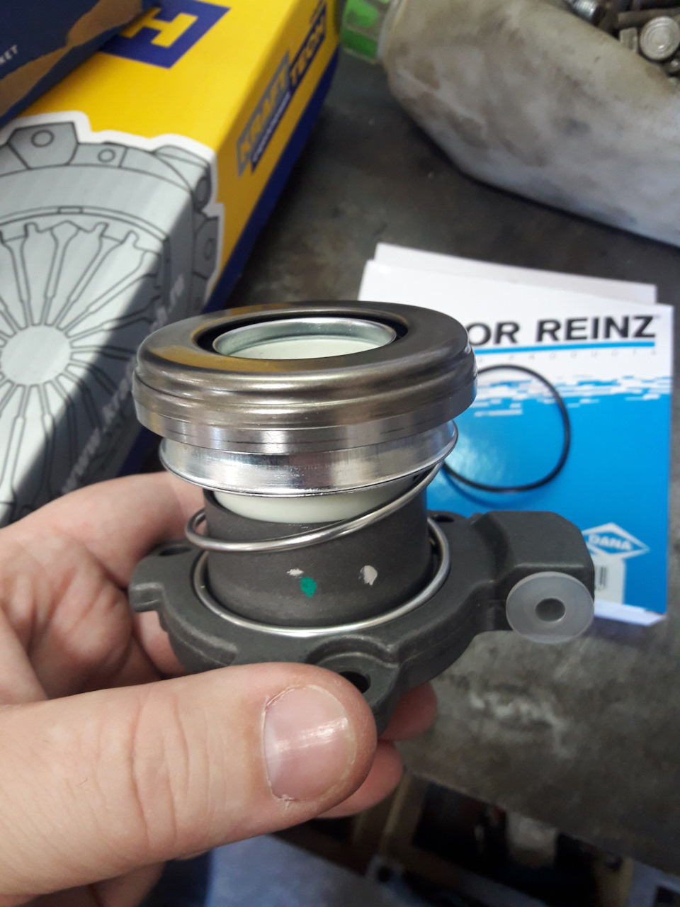

Всем привет. Собрался в дорогу, ехать мне 379 км. Проехав 168 км пропало сцепление, а именно педаль сцепления стала мягкой и при этом не включить, не выключить передачу. Вызываю эвакуатор и домой.

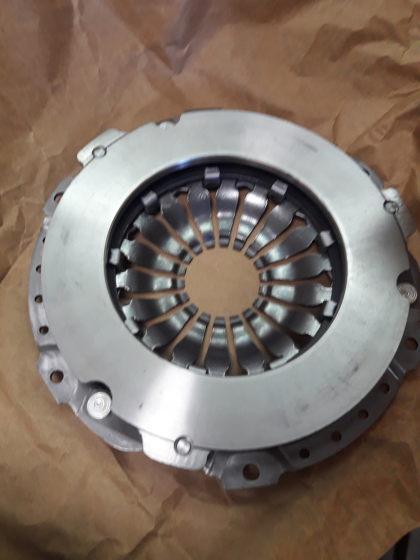

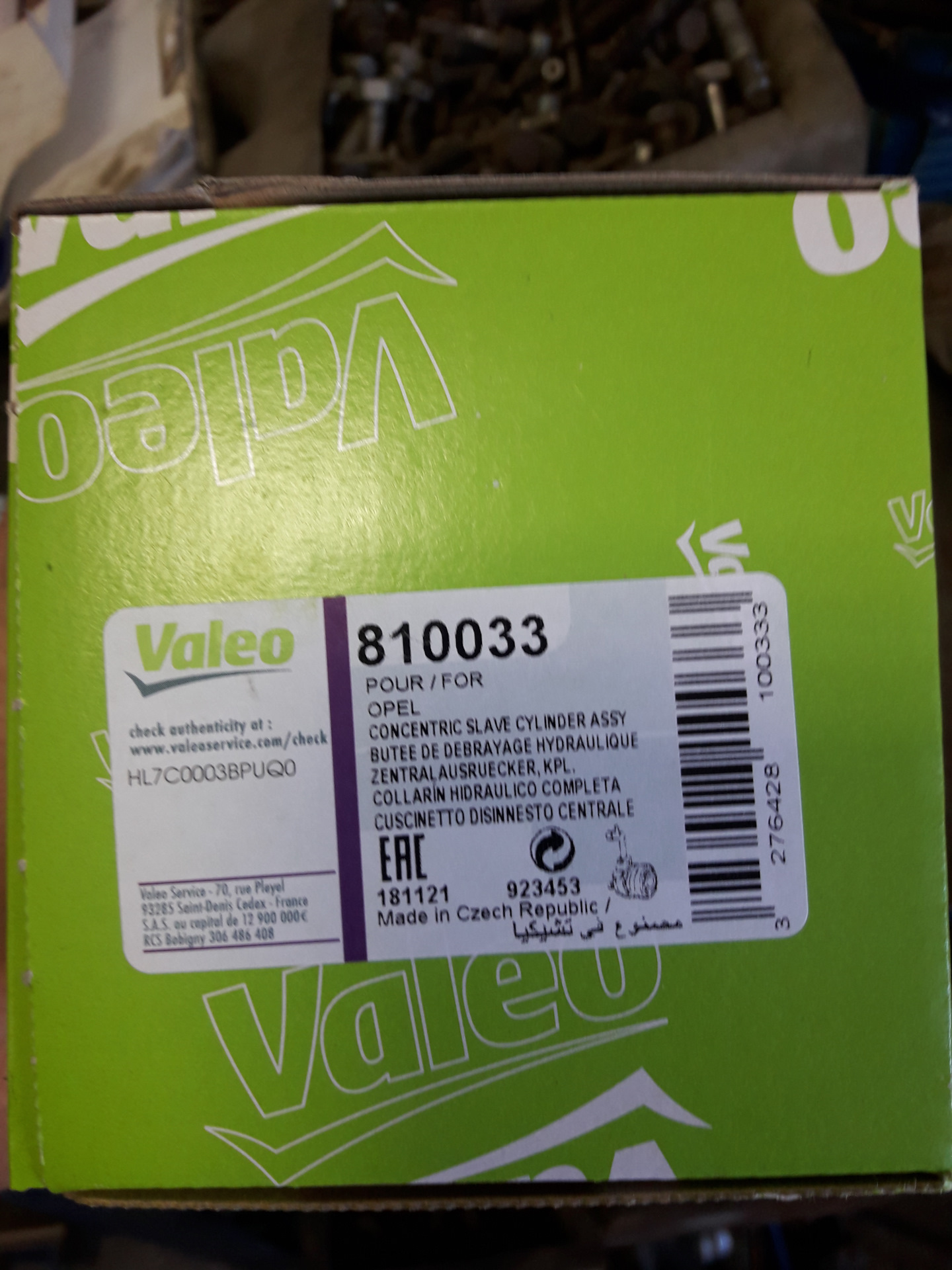

Купил комплект сцепления, выжимной подшипник, сальник на колено, тормозуху и баллон очистителя.

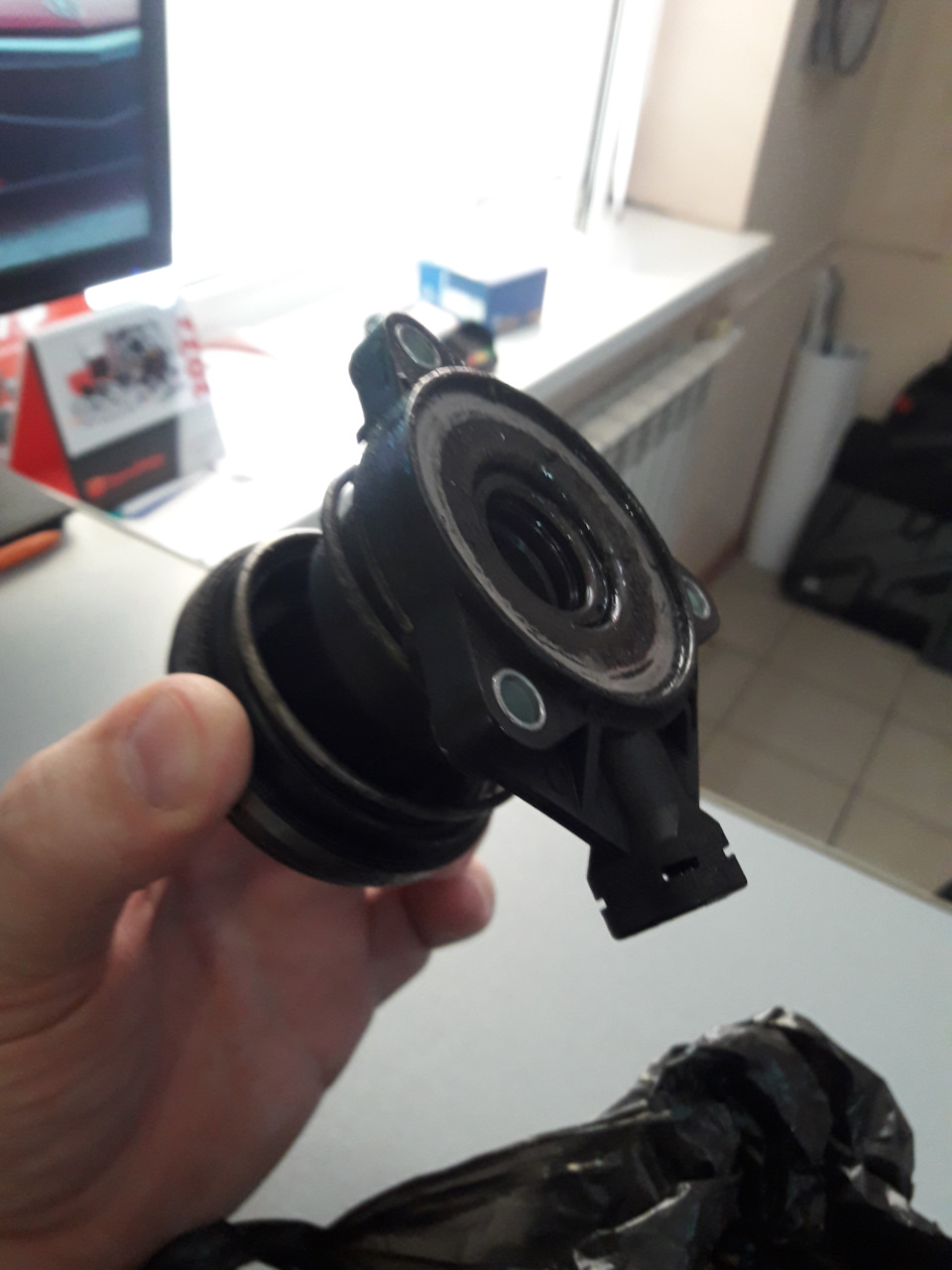

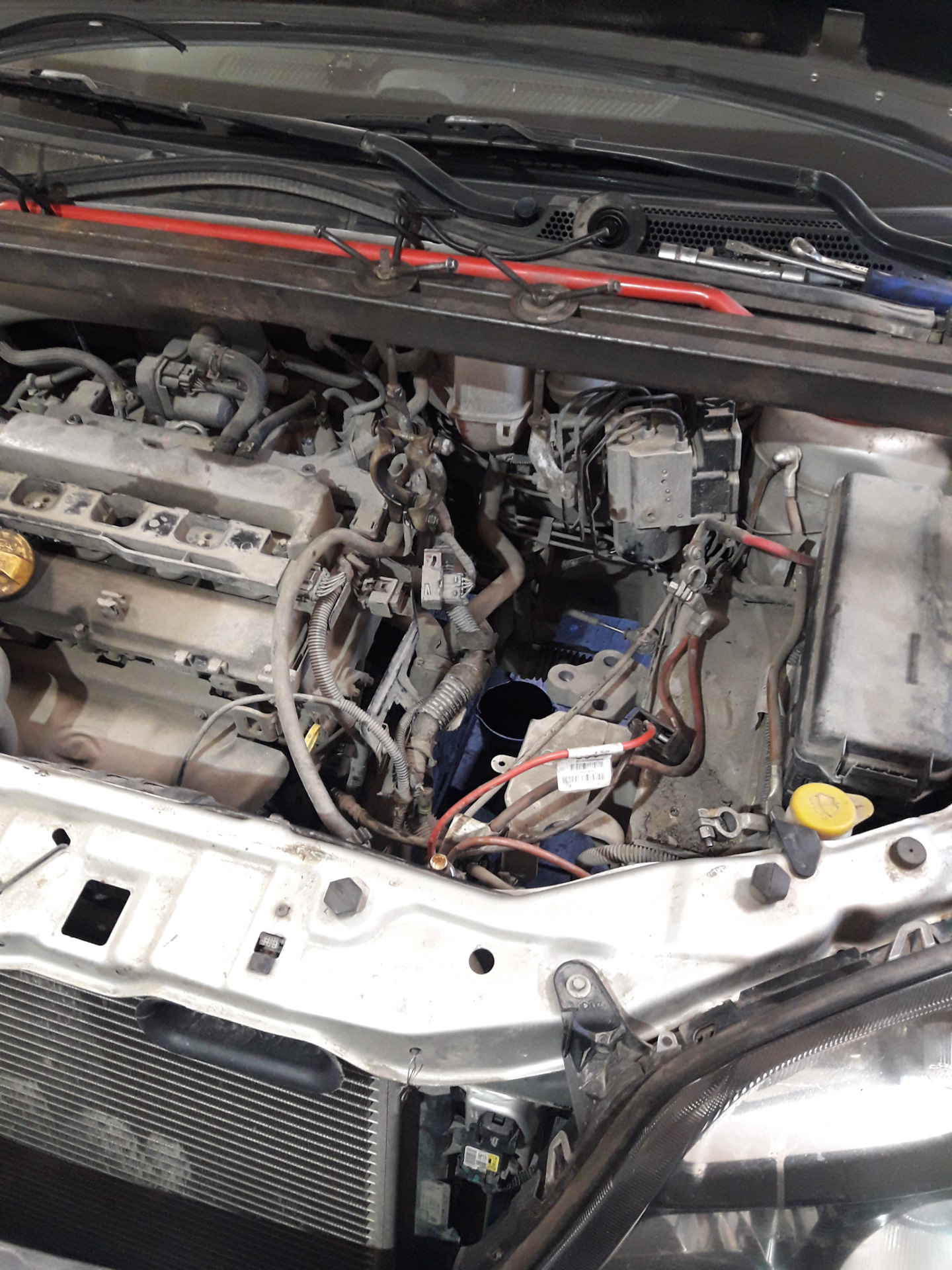

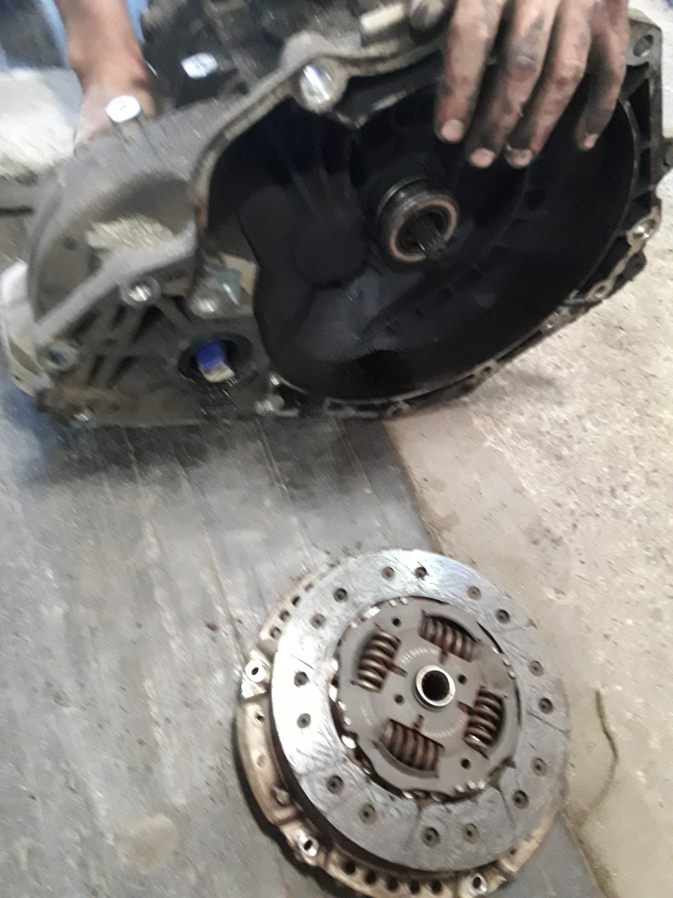

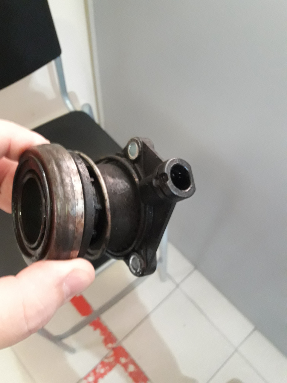

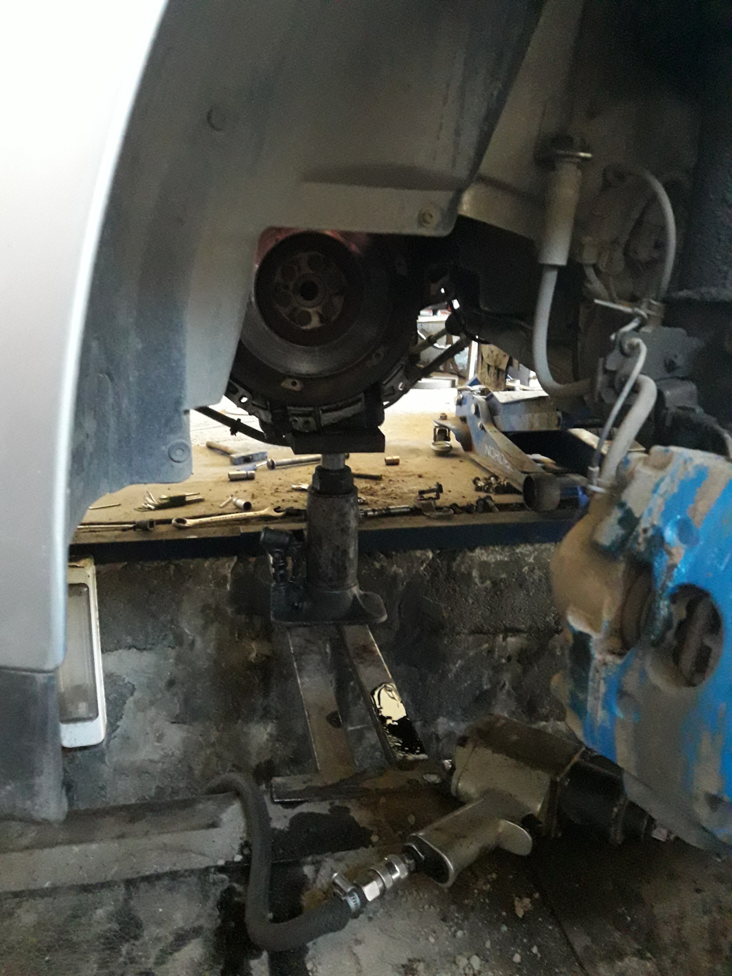

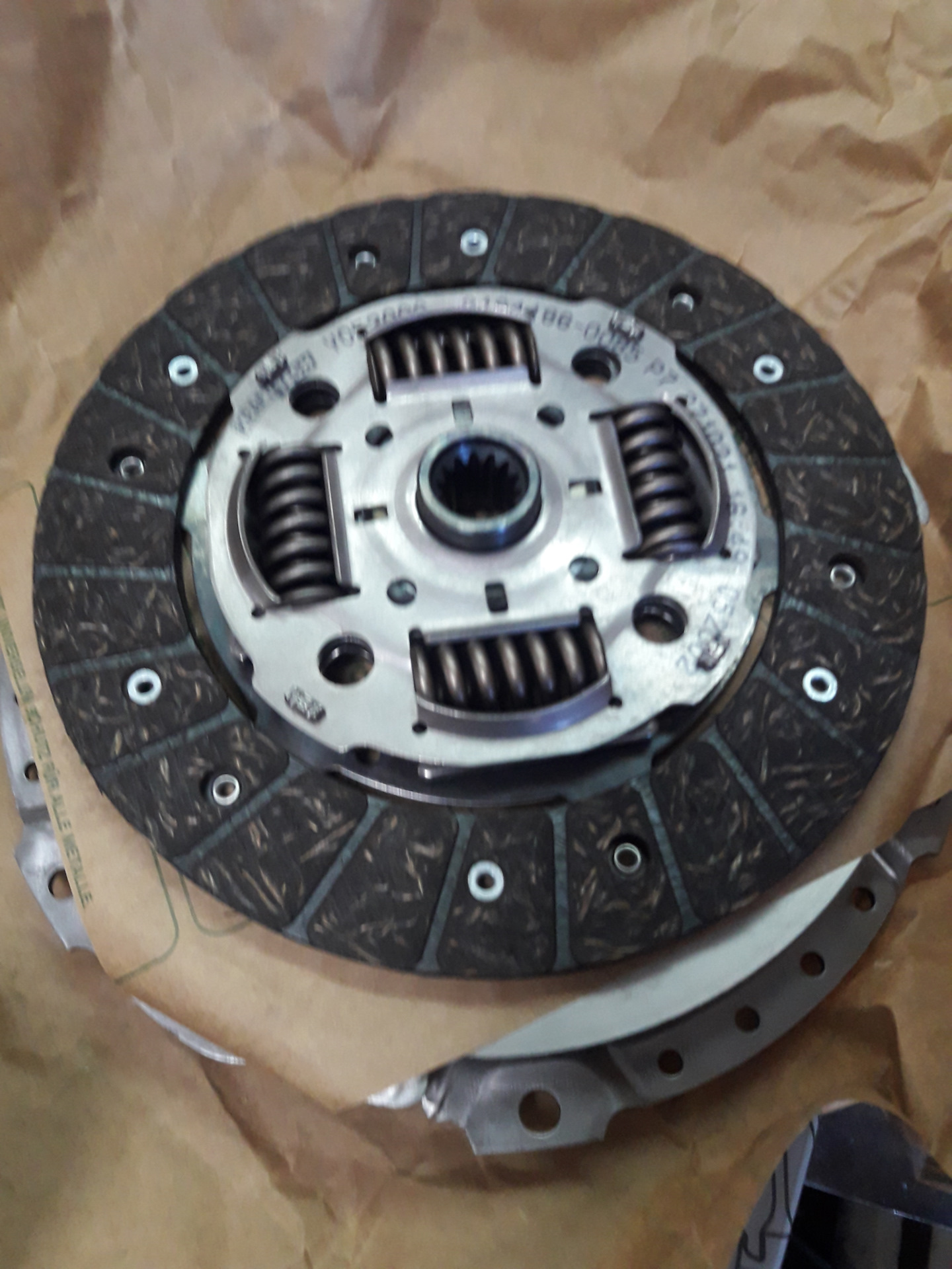

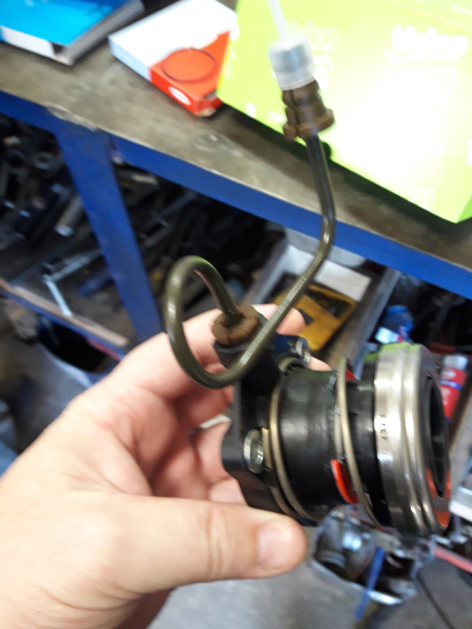

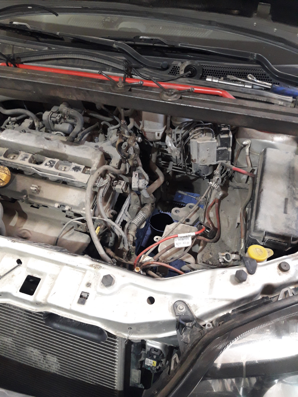

После снятии коробки выяснилось, что потек выжимной, хапнул воздуха и поэтому пропало сцепление. При этом тормозуха в бачке была в пределах нормы. Диск, корзина и сальник тоже в норме. Ну раз залез, да и притом все было куплено, решил менять все.

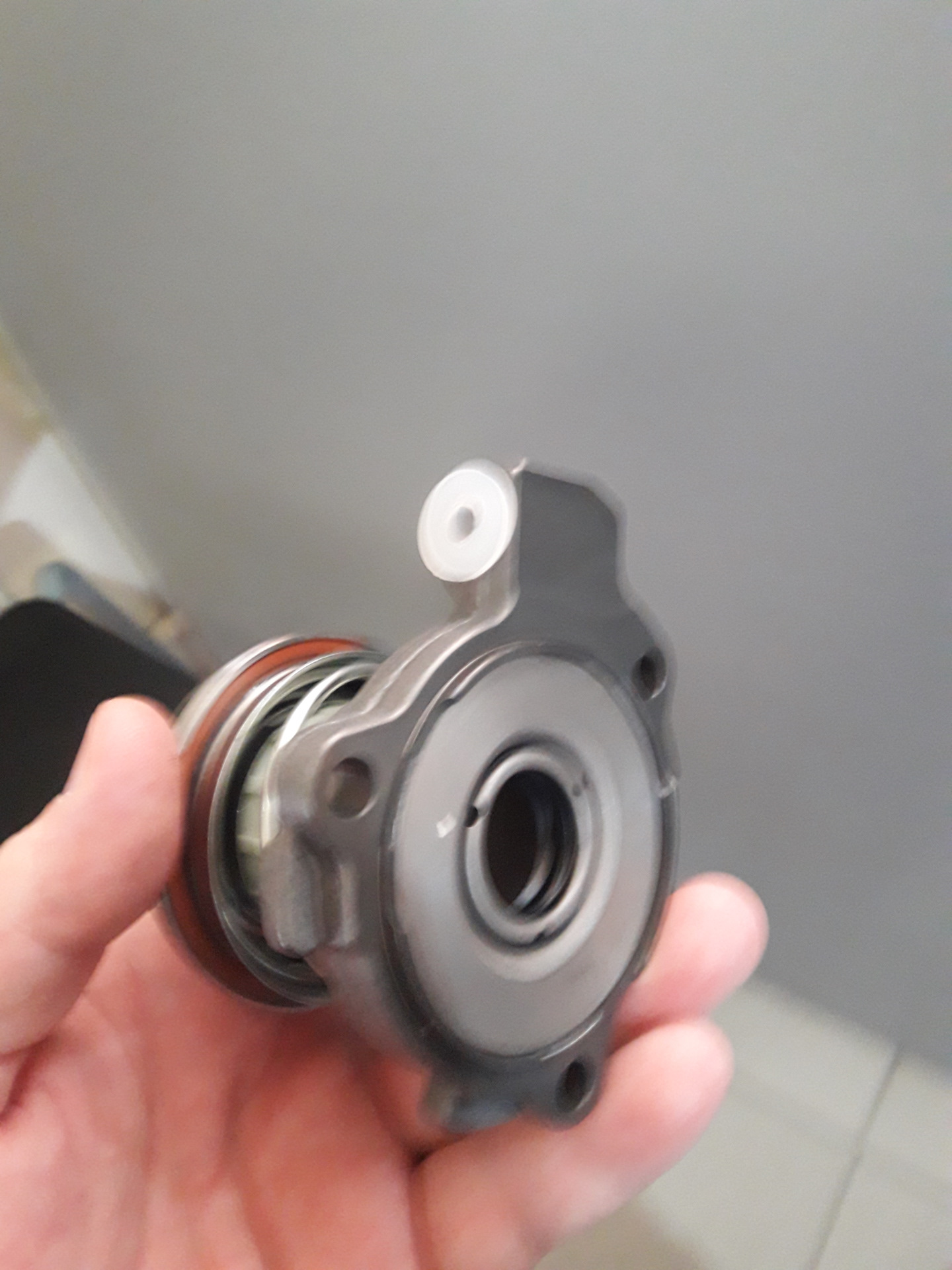

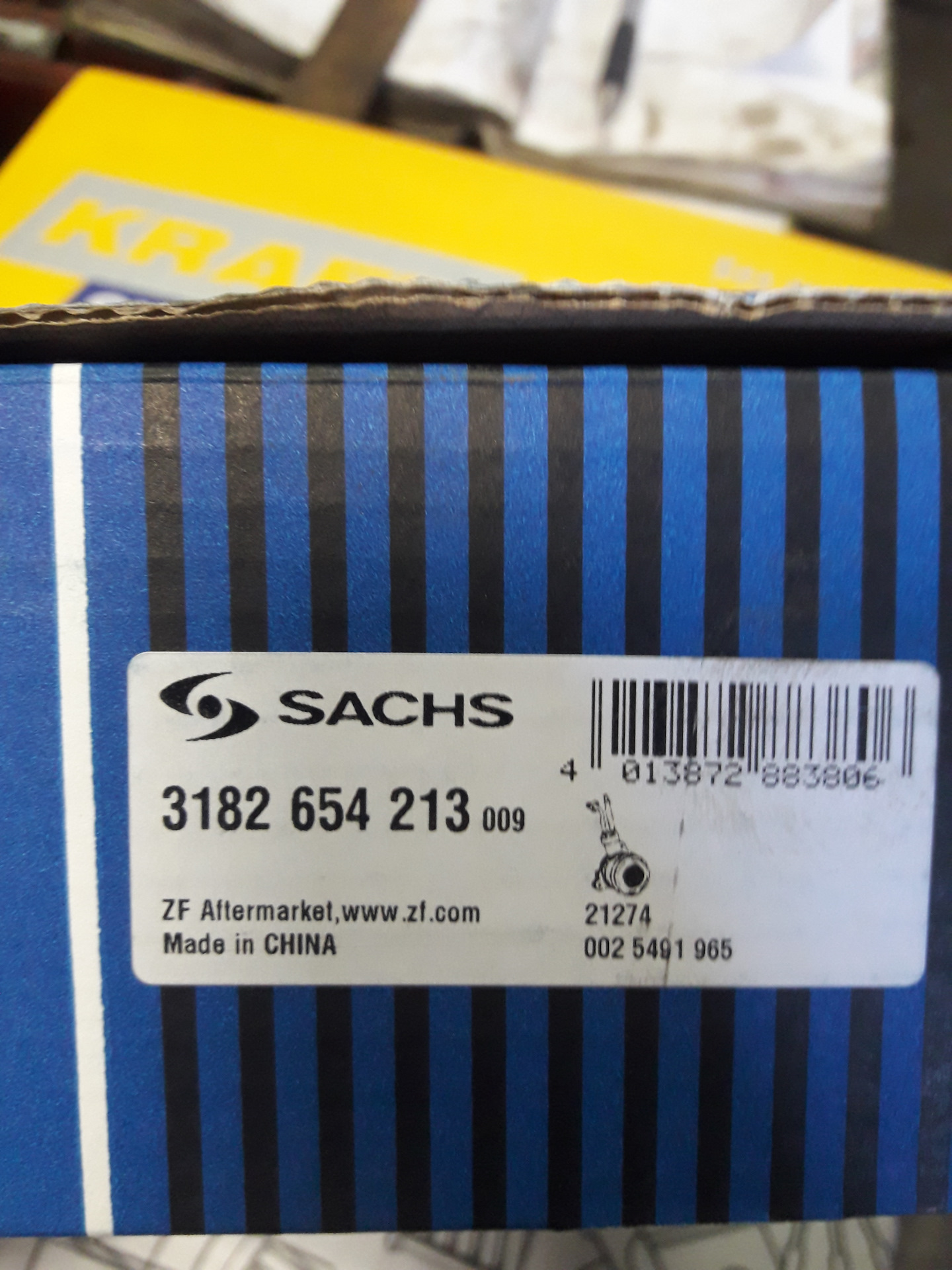

И тут выясняется, что новый выжимной не подходит. В магазине без проблем обменял на нужный.
Пока коробка снята, в коробке поменял масло и сальники приводов. Правый сальник потел.
Всем удачи!
