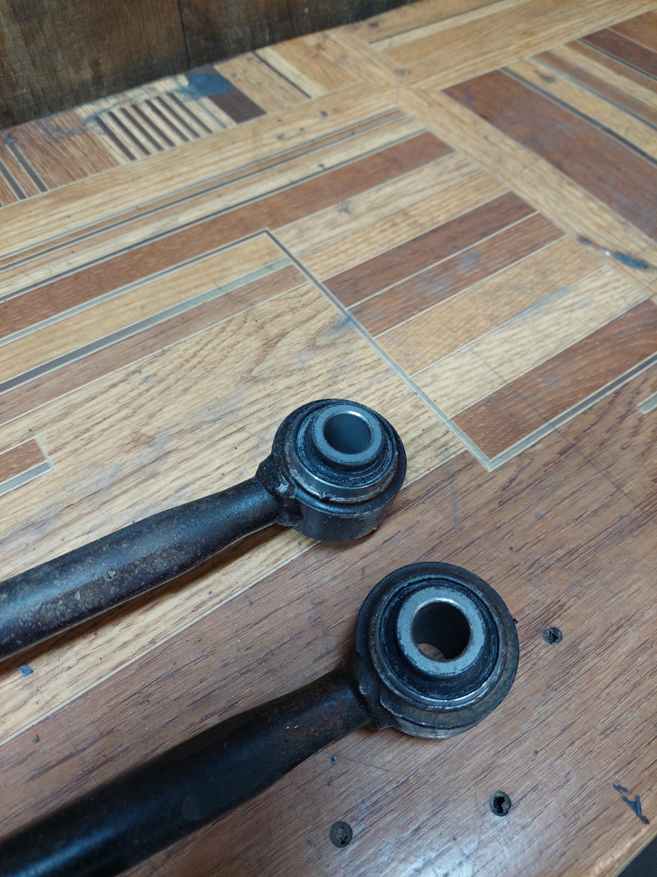

Это фото с дрома. Всем добра. Ноконец то написал. Сделал еще месяца 2 назад, времени не было писать. Проблемма многих, плавающие сайленблоки. После покупки авто купил новые поперечные тяги(6т.р. комплект) установил, проходили они не долго, около 10т.км. и опять забрякали. Решил переделать под обычный сайленблок, т.к. был опыть была у меня камри sv40, на ней переделал под обычный сайленблок и забыл про них.
Подобрал сайленблок, только в металической обойме.
Отдал токарю, он рассверлил их.
И сразу токарь их запресовал.

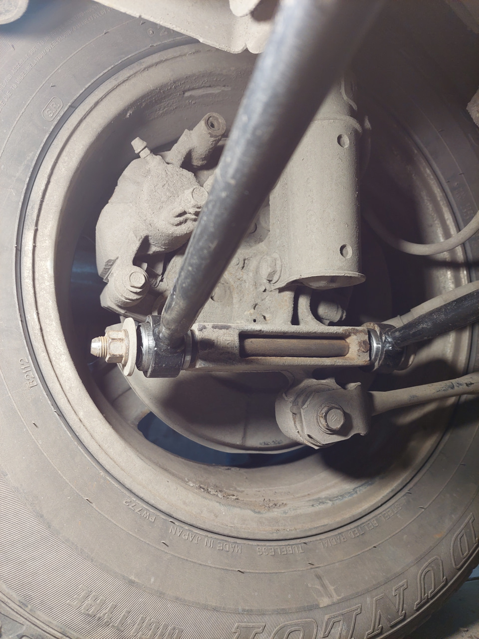

Снял старые. Процесс не стал снимать.т.к. думаю любой справится. Поставил переделанные.

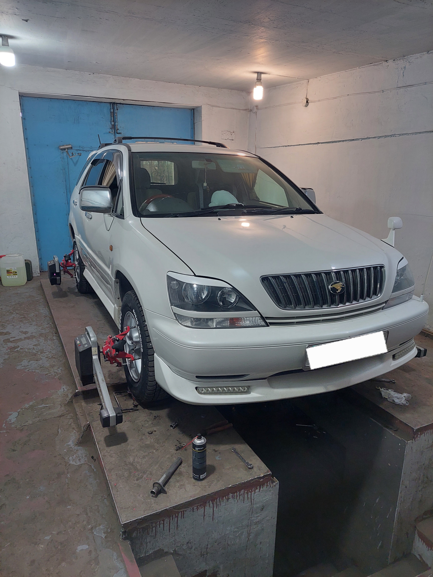

Сделал развал-схождение. И надеюсь что забуду про них. После замены проехал около 3т.км. разницу не заметил, что плавающие что простые.
Еще из мелочей, купил поперечены оригинальные, покрасил в матовый черный цвет и установил.
Под 29мм вытачивай старый плавающий, запресовывал ctr cvkh36 или jikiu номер не помню 31мм наружка. И не парься. Ухо в мороз не обломит, катаюсь уже давно. До этого ставил masuma и r8, хватало на 10000км и то по трассе!

А ещё под плавающие растачивают слышал.
Под плавающие не расточишь. Там стенки совсем не останется. Надо вытачивать новые втулки и вваривать под нужным углом.
Стоят подобные саленты 4 года если не 5 уже бед не знаю как поставил и все. Неубиваемые. Даже на моих колесах
Стенка в мм нормальная осталось после проточки?
Норм там все остаётся
Токарь сказал за глаза хватит.
