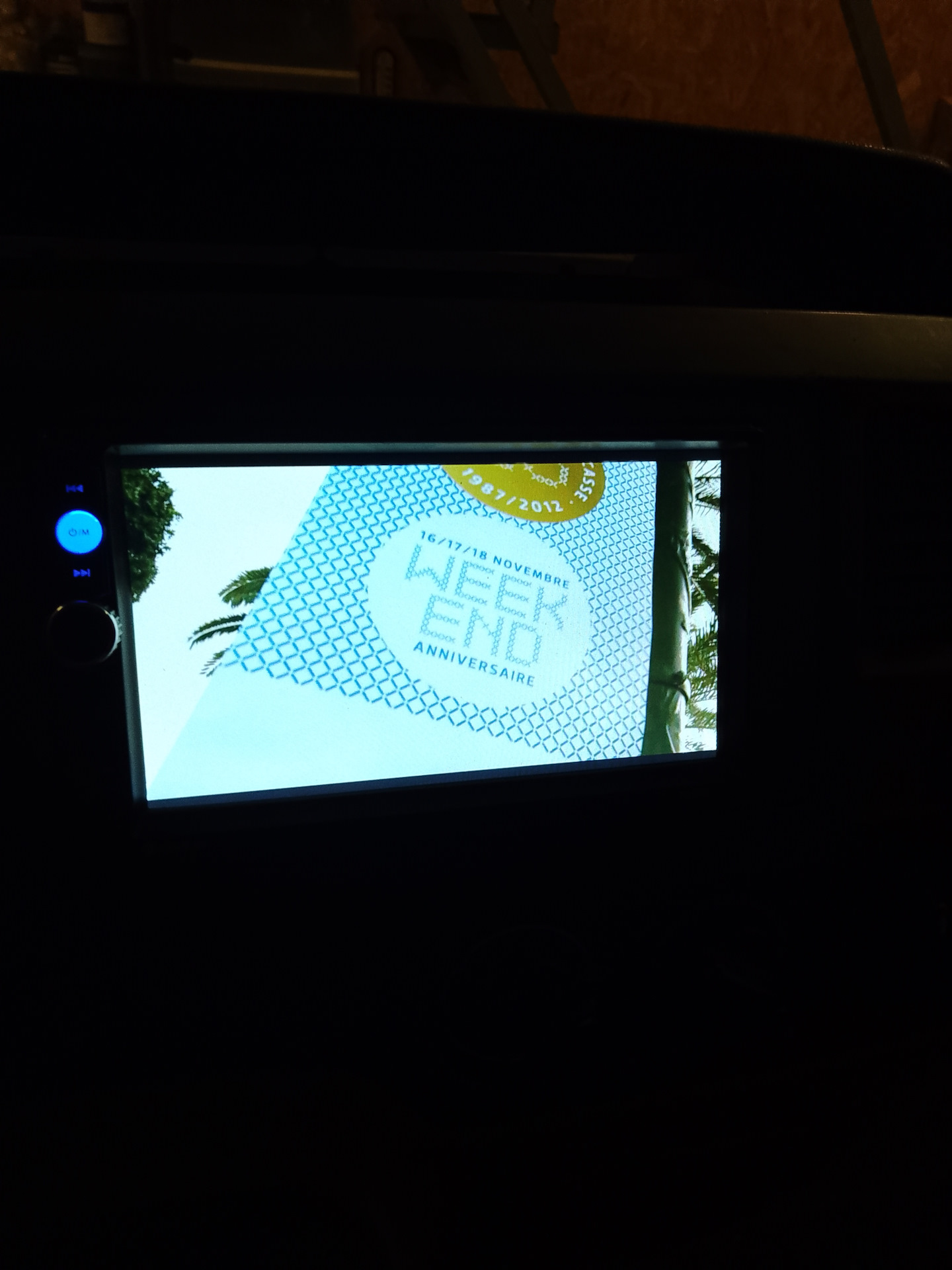

Поставил музыку за 4тыс весь функционал есть
главное что нравится самому.
А чего плохого, что я сделал цз который работает! По цене дешевле чем один оригинальный фордовский актюатор. Также с музыкой. Как автоэлектрик со стажем, скажу вам, что буду и дальше упрощать не в ущерб работы авто.
Это личный выбор.
Я сторонник штатного в данном случае.
Музыка пофиг, она на работу машины не влияет.
