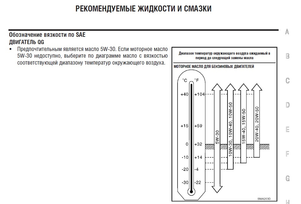

Всем доброго времени суток. Вечный вопрос. Какое моторное масло подходит для наших машин? Даже точнее, по каким допускам и какой вязкости, нужно лить в наши двигатели. До этого были машины, в которых было всё просто. Kia первого поколения 5W30. Fiat marea масло 10w40. Другие масла не подходили. Здесь же производитель даёт такую кучу рекомендаций, что начинаешь сомневаться, какое масло правильно подходит для нашего двигателя. Многие прекрасно знают что у нас есть проблема в поршневой группе, а точнее тонкие кольца. Чем выше вязкость масла, тем тяжелее этим кольцам снимать её со стенок цилиндра. Вот какие рекомендации я нашёл, для своего двигателя:
1.8 114 л. с. (QG18DE), объем масла – 2,9 литра, допуск и вязкость: API-SG, SH, SJ; SAE 5W-40, 0W-40, 0W-30, 5W-30, 10W-40, 10W-30
Ну просто замечательно!
Так что лить, чтоб мой мотор, работал долго и счастливо?
Сейчас в двигателе залито масло nissan 5w-40. Его заливал не я а предыдущий владелец, перед продажей машины. Если рассуждать трезво и здраво, то с вязкостью 40 может происходить расход масла, так как его тяжелее тонким кольцам снимать со стенок цилиндра. Также существует ещё несколько факторов. Таких как например цепь ГРМ, катализаторы и т.д. масло с большей вязкостью больше нагружает наш мотор. Зачем тогда производитель даёт такой огромный разброс масел для наших двигателей? Если положено для двигателя 5w-30, то другого масла просто не должно быть. За то время которое я владею этой машиной, я прочитал просто уйму информацию, но по поводу моторного масла, советы везде разные. Кто-то советует только строго nissan 5w-30, другие говорят что можно лить то же самое только 5w-40. Другие вязкости ч в расчёт не беру. Ну вот допуски. По допускам у нас B3, B4. Но я видел что у нас на форуме легко льют B5. Вот поэтому я совсем в замешательстве. У меня выработалась стойкая привычка, лить только то масло, которое рекомендовано производителем. А тут я вообще перестал понимать что-либо. Друзья мне интересно ваше мнение, ваши советы, ваши рекомендации. Если я что-то, где-то, не так написал. То скорее всего из-за того, что в моей башке уже творится чёрти что и сбоку бантик)
Извечный вопрос. Какое лить масло в двигатель?
Nissan Primera 2004, двигатель бензиновый 1.8 л, 116 л. с., передний привод, автоматическая коробка передач — наблюдение

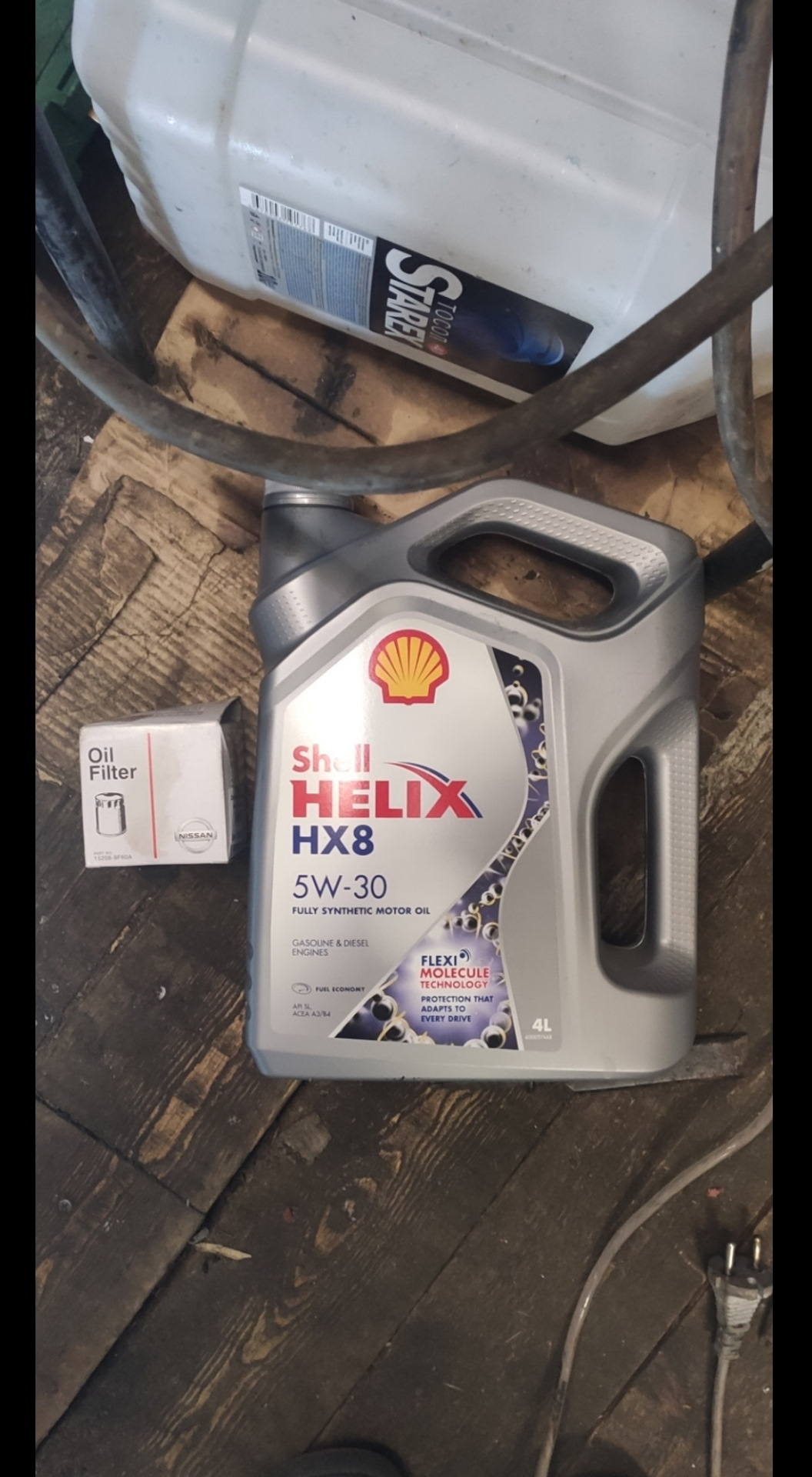

Я раньше заливал только Liqui Moly, но с нынешними ценами — 8000р за 4л, это экономически не выгодно. Теперь лью Shell Helix — 4200р за 4л, разницы вообще не заметил, очень доволен 👍
Я тоже посматриваю на Shell Helix НХ8 5W-30 или на Helix Ultra 5W-30
Я вот этот залил. Уже проехал 6т.км, все ок, ни разу не долил, двигатель работает тихо.
Хорошее масло.

все четко и по русски написано в мануале — 5/30
5w30 сейчас в допусках A5/B5. А это не совсем то что рекомендовано производителем.
Этот допуск рекомендован для моторов QR20DE.

Наш мотор старый, всеядный, с допусками которых уже не выпускают по причине неактуальности. Любое современное масло перекрывает требования нашего движка, от того такой разброс в возможных допусках.
Климат у всех разный, температуры в Японии и например Эмиратах, Норильске, слегка разные. От того такой разброс вязкостей.
Для средней полосы подойдет 5w30.
Я сколько читал, и тоже склоняюсь к такому выводу. Что самое адекватное масло для нашего мотора, это 5W30 с допуском B3/B4
