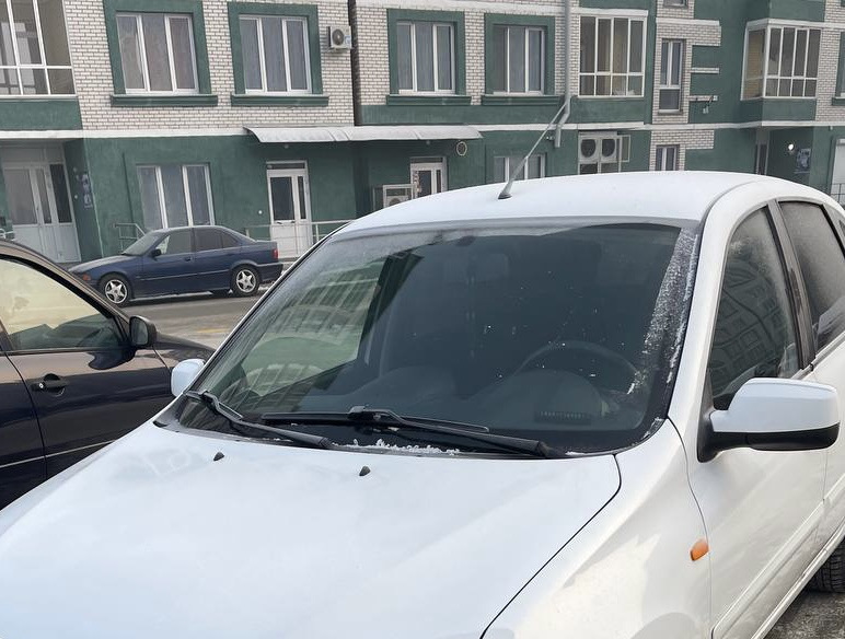

Всем привет!
Мучает меня один момент, вторую/третью зиму, при морозе от -10 и выше…
В зимний период, использую, всем, известные и популярные зимние дворники стеклоочистителя ‘Алка’
Проблема в следующем: при морозе от -10 и выше, пассажирский дворник, оставляет пропуск, прям в аккурат посередине дворника)думал сама щетка, косячная, купил новую, ничего не поменялось…(теперь про запас пассажирский дворник)
Следующий вариант, ослабла пружина на рычаге стеклоочистителя, купил новый, заменил, и блин, проблема осталась, все тоже самое…пятно, пропуск, посередине…
Водительский работает отлично, третью зиму, а вот пассажирский, мозги любит…вроде как выход из ситуации нашёл, перед выездом, ’разрабатываю’ саму щетку, помогает, но не всегда…поднадоело уже)щетка на запас, рычаг стеклоочистителя тоже в кладовке лежит)думаю вернуть его на место, и приобретать новые дворники)
И вот думаю, в чем проблема, и как у других они работают?!
Всем спасибо 🙏
P.S. при -5;7, работает нормально, при плюсовой t, вообще идеально)
А у Вас как?)
Сам пропуск, попробую с утра зафиксировать, и сюда выложить)

Стекло справа полукруглой формы, если любую щетку заморозить в такой форме, то при движении вверх эта замержшая щетка серповидной формы при движении вверх будет скребсти только краями, пропуская середину.
Поводок или щетка особенность лобаша не исправит.
Проблема только сезонная, когда жидкое становится твердым. Решайте проблему с попаданием воды в шарниры, резинку, на и подчехол, если он есть. Не хотите или не получается решить — вышли, пожмякали щетку чтобы она не только внутрь прижималась но и наружу выгибалась и едете дальше…

Было на днях точно такое же. Как исправил? Перевернул пассажирский дворник другой стороной — все нормально стало тереть.
Спасибо за инфо)надо будет попробовать)а я недавно снял, занес домой, отогрел, вовнутрь напшикал силиконовой смазки, через заклепки, отверстия в них, вроде как попало немного, и сейчас, пока интенсивно правда не использовал дворник, т.к.морозы сильные, но чистит пока нормально)предполагаю что конструкция внутри, обмерзает, и поэтому пропуски получаются)

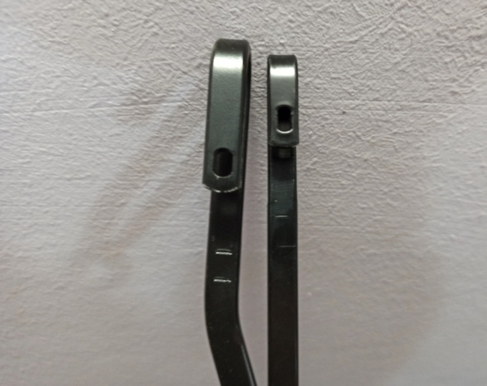

А новый рычаг именно от второй калины?
У них есть какая то разница
Как будто от первой, сам крючок меньшего размера, добавил себе гемора, при замене щеток, на водительской один размер крючка, на пассажирской другой🤦🏻
Изоленту подмотал?
В какое место?)
На поводок от первой калины, он вроде уже
Я вернул на место, родной поводок;дело не в поводке, а в конструктиве, нашего стекла и щеток)
