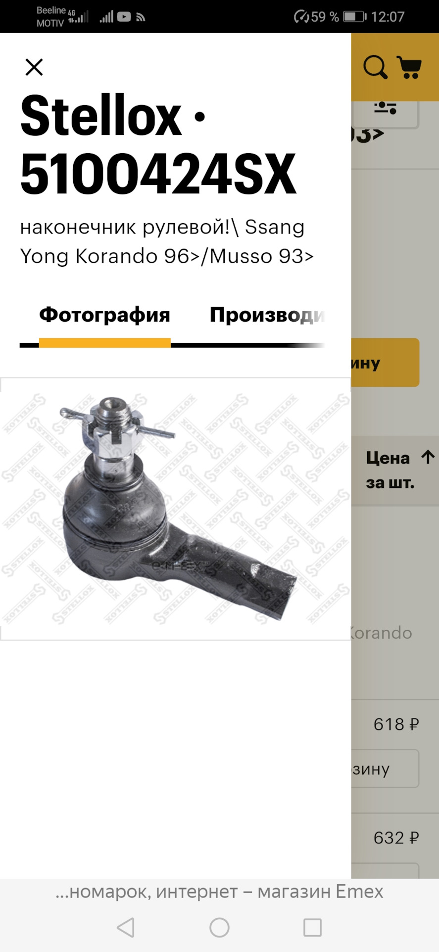

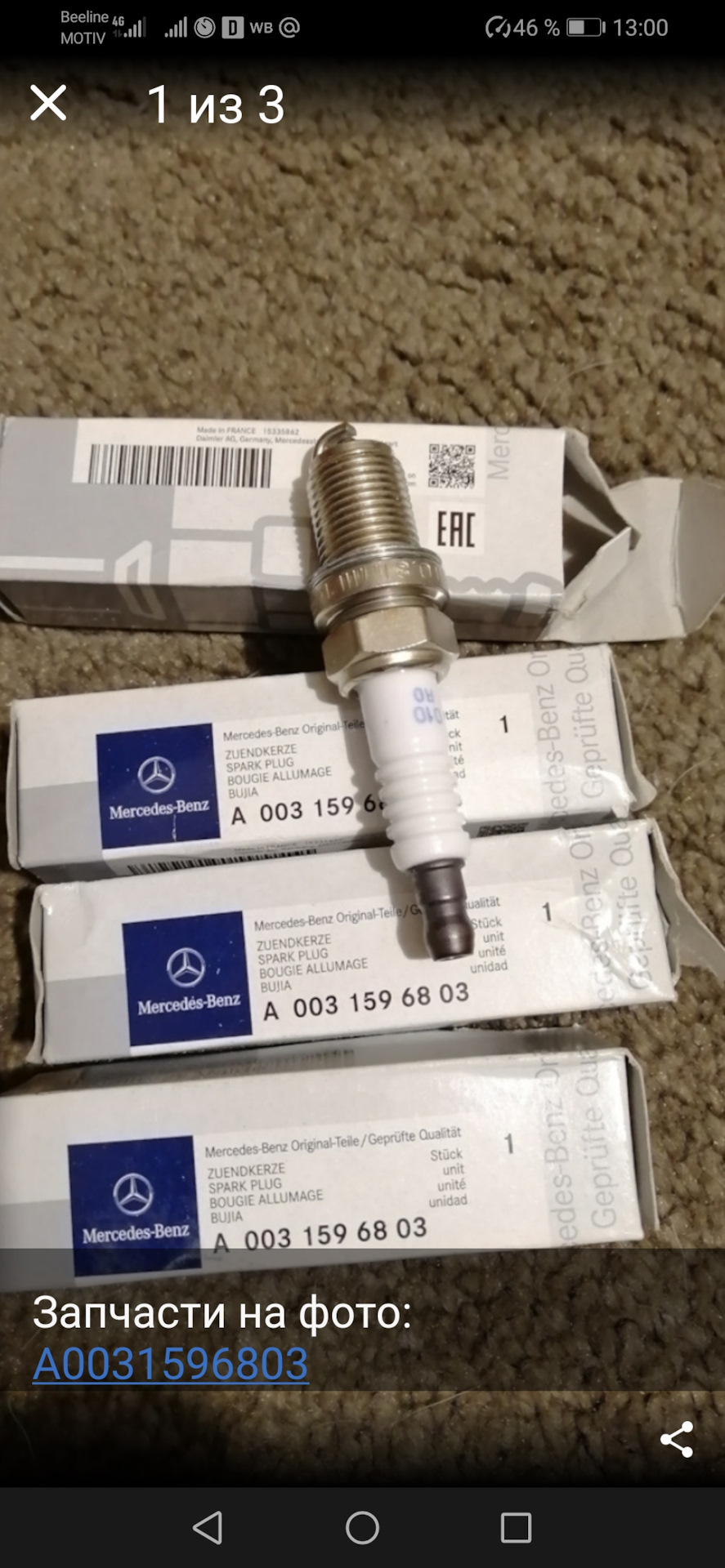

Появился повод пообщаться с одноклубниками. Всем здрасте, повод так себе, но писать то что нибудь надо, а то "драйв" ругается. В общем 20000км. назад менял свечи стояли brisk, поставил оригинал. С наступлением холодов машина на газу при наборе начала дёргаться, в натяг вообще могла стрельнуть в воздухан. Короче купил такие же как стояли и сделал для себя открытие, оказывается свечи есть для газа. Приехал из сервиса всё ок двигатель опять работает как часики. За одним поменял рулевые наконечники, стойки стабилизатора то же приговорили(заказал). Ну и самое главное-с лета клинит правый трос ручника промывка и смазка помогают не на долго. Найти ни чего не могу кроме как за 7000 оба, может кто что подскажет? Ну и по традиции фото хобби.
Запчасти на фото: 5100424SX

"Короче купил такие же как стояли и сделал для себя открытие, оказывается свечи есть для газа"…
уже это мульён раз обсуждали…на наши движки нужно ставить "безрезисторные свечи" и будет счастье)
а у брисков:Искровые, с помехоподавляющим резистором, типа — DR17YC…
да машина работает ровно, не стреляет, не пердит-но за жопу её что то держит))))
п.с: на "пропане" катаюсь с 15 года(уже всё проходил)выбор цена -качества для "меня"-NGK BSP6E (без буковки R в маркировке)-аналог родным MB/BERU/ Чямпионам-как в инструкции!
Разницы в тяге вообще нет, что на мерсовских, что на бриск. Про "безрезисторные свечи" читал. А к брискам вернулся потому что после покупки авто сунулся их менять только через 40000км и там стояли именно они. Сколько старый хозяин на них проехал хз.

Езжу на газу, свечи ставлю NGK, меняю каждые 10тыщ. А то что стреляет в воздухан, это скорее всего топливная коррекция в минус уходит из за паров бензина, что адсорбер в коллектор подкидывает. Адсорбер не исключал из системы?
После замены свечей проблема исчезла
сними наконечники и посмотри на пробой, была такая ж хрень, замена свечей помогала не надолго думал дело в свечах
