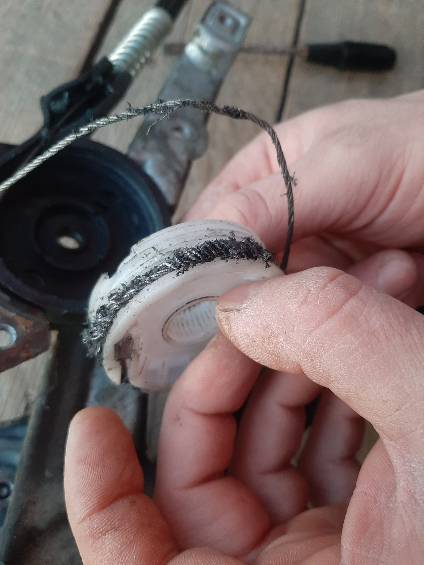

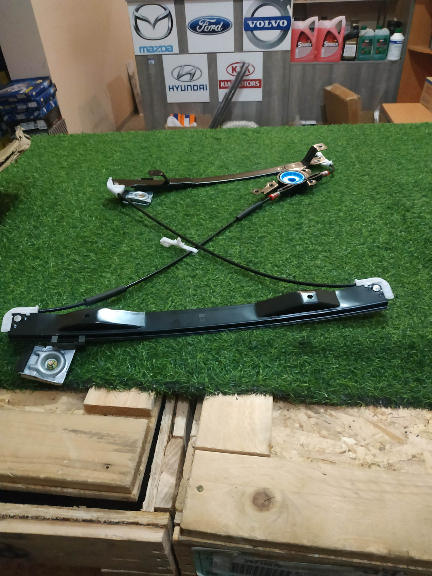

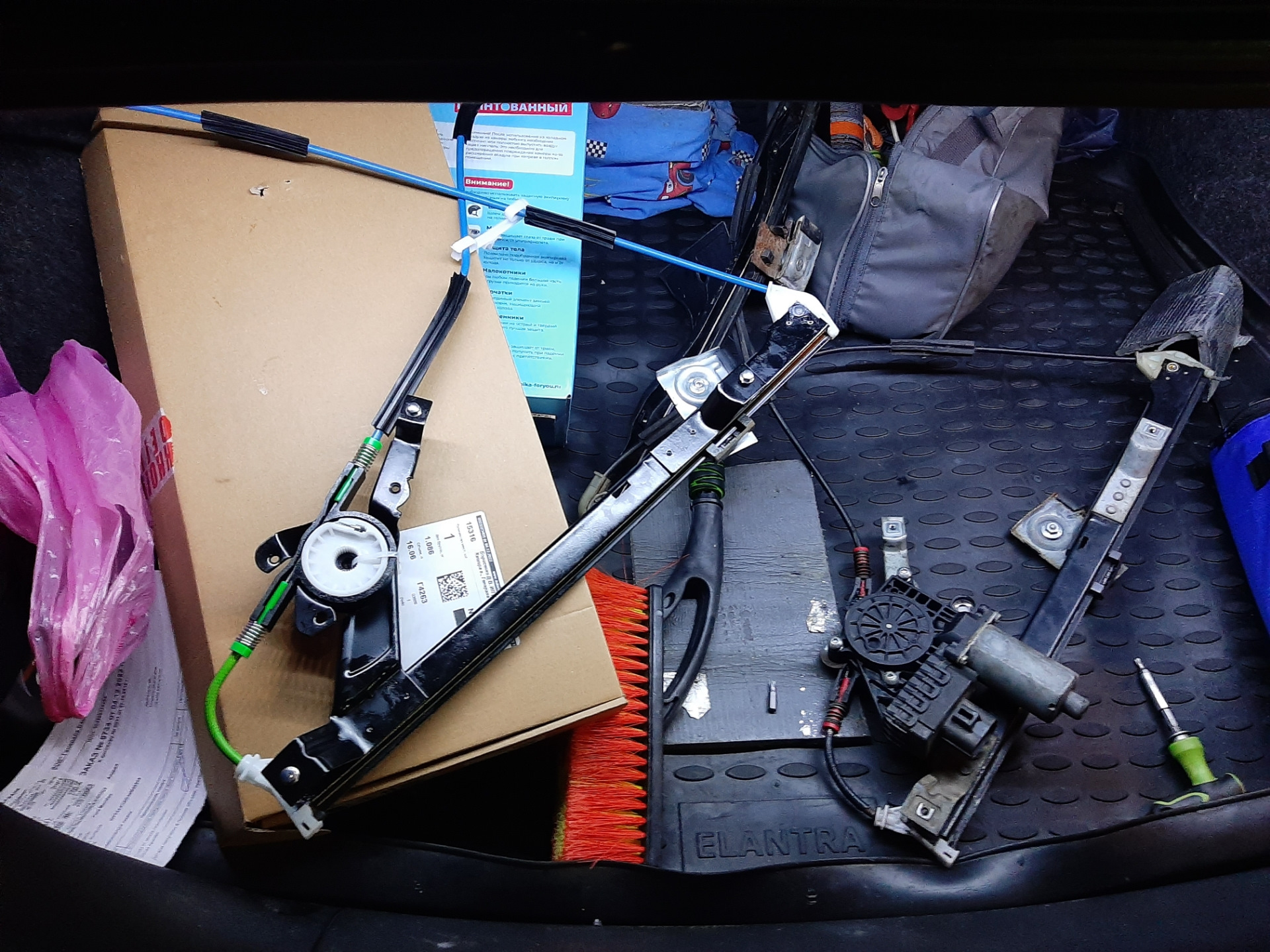

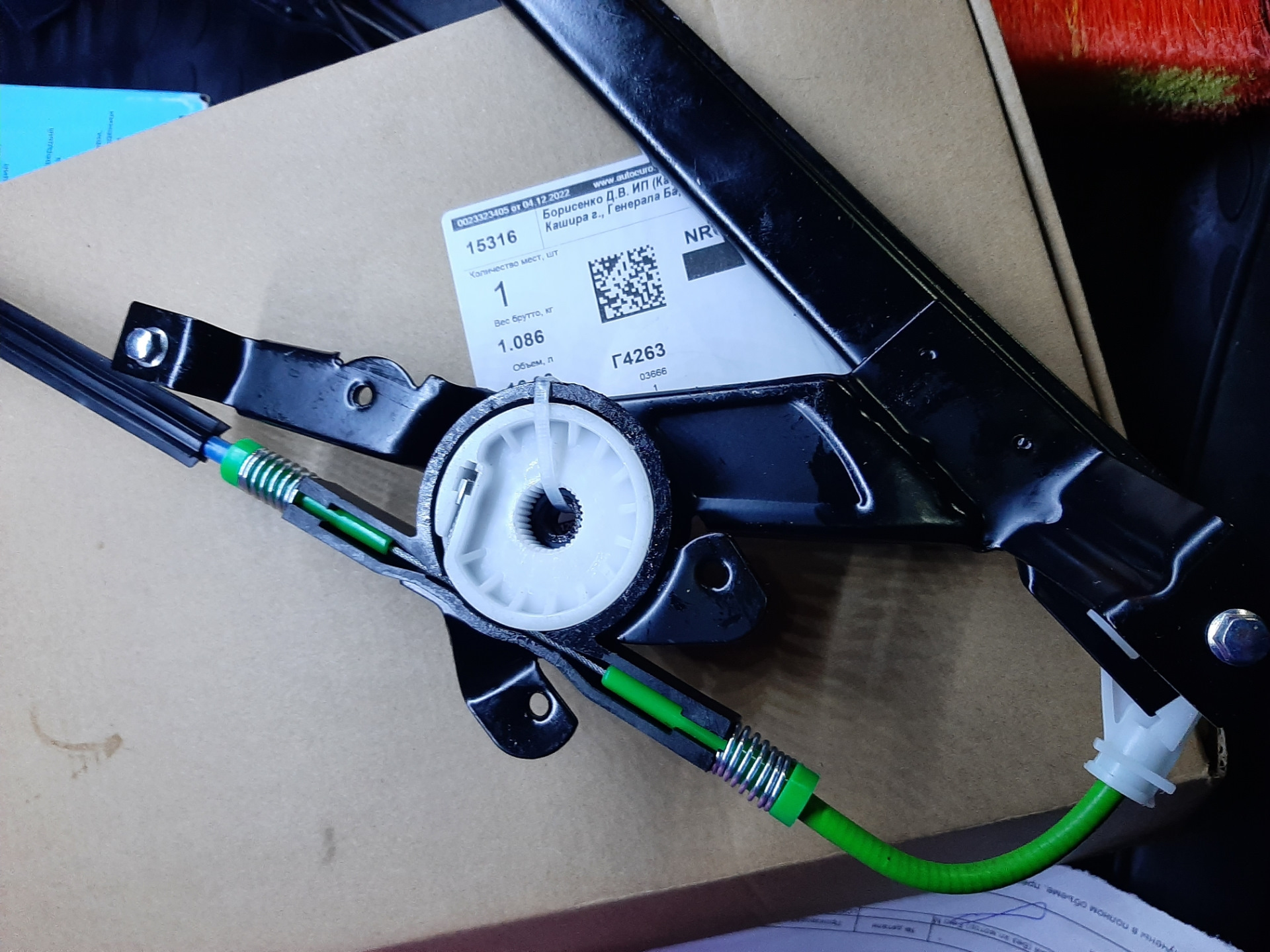

Всем привет. История долгая, но попытаюсь много не писать. Года полтора назад лопнул трос, а точнее он сгнил. Решил просто купить трос в строй магазине и сделать самому . Все сделал и отходило года полтора . Щас тоже лопнул и решил купит ремкомплект. Все поставил как и должно было быть, но су…а отходил 4 дня и скончался. Решил сделать все по старинке но два раза прокрутил и трос пошёл по п…е . В итоге купил стеклоподъемник в сборе . Взял что было в наличии. Посмотрим сколько отходит . Всем удачи.
