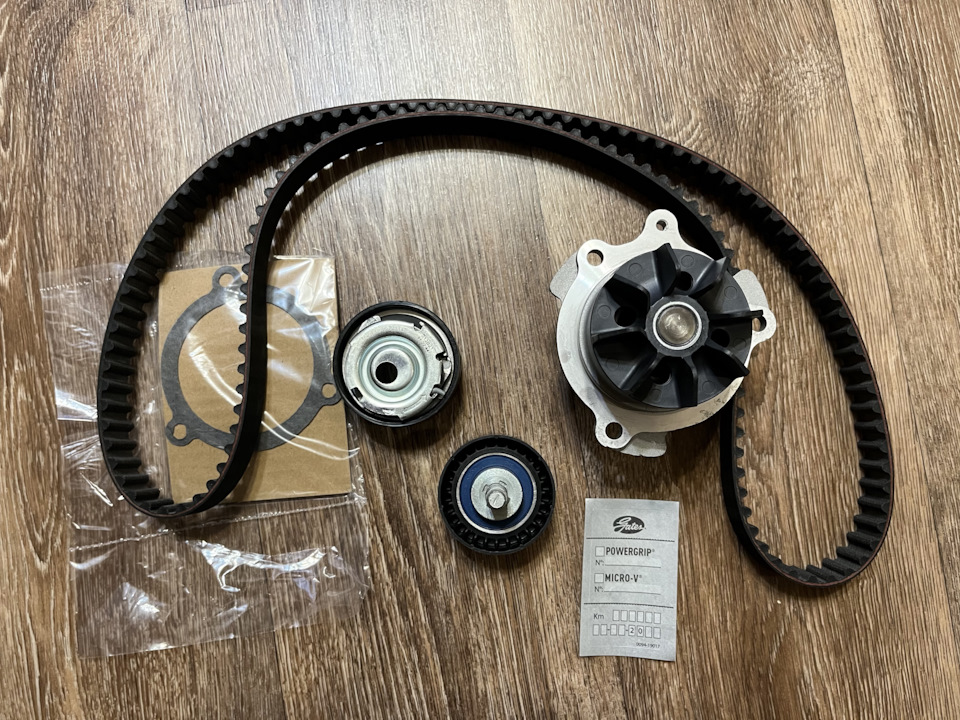

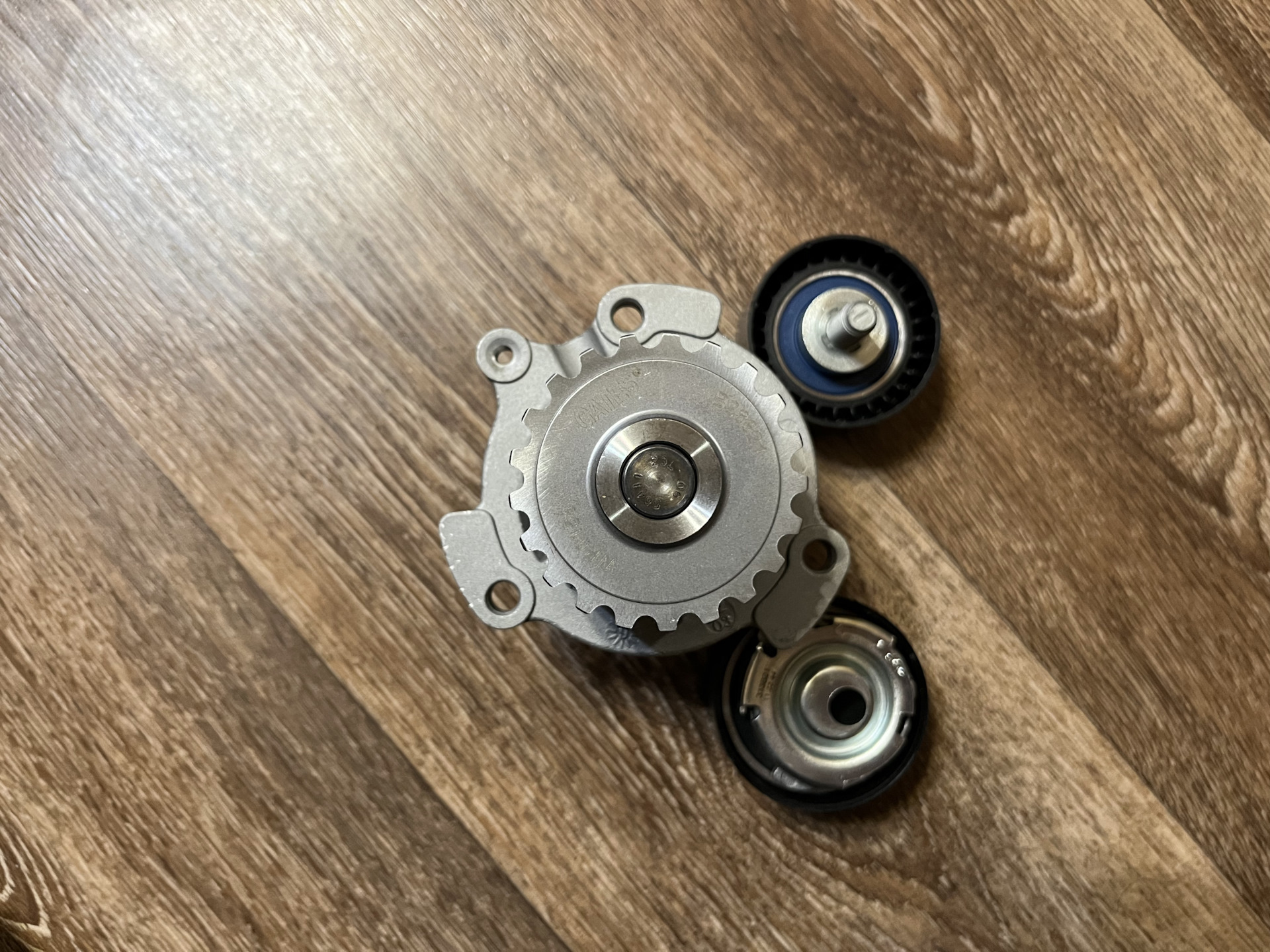

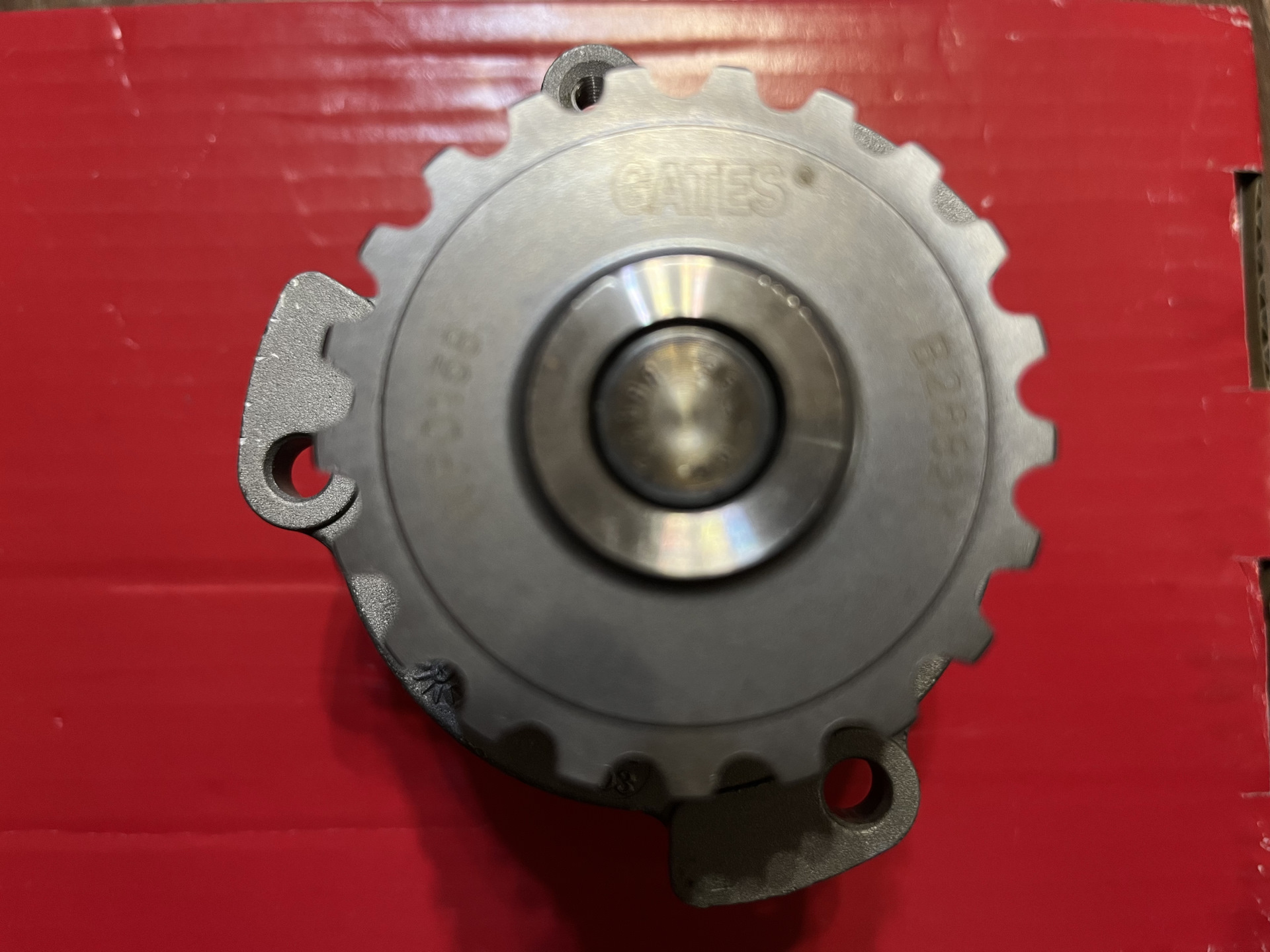

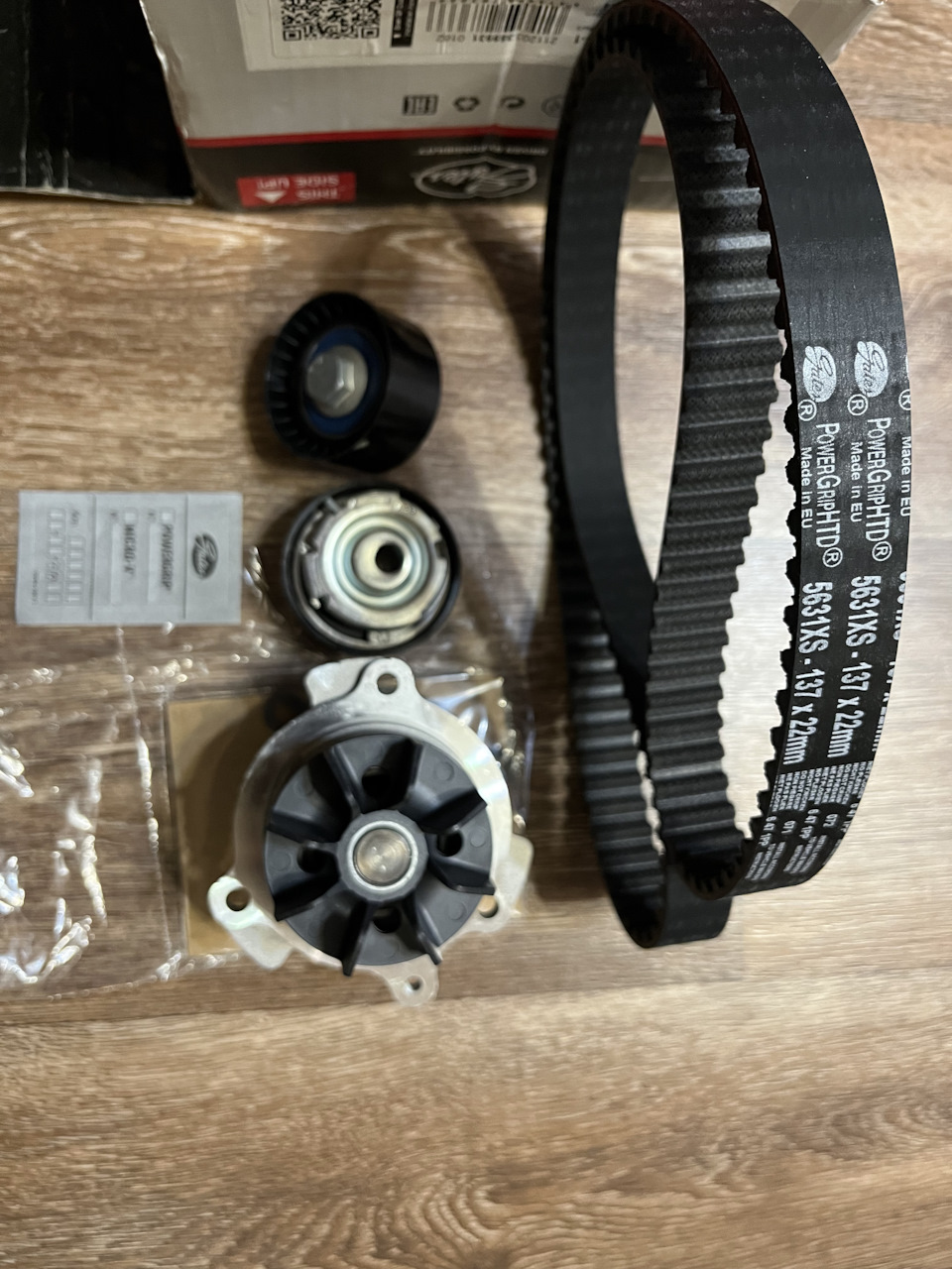

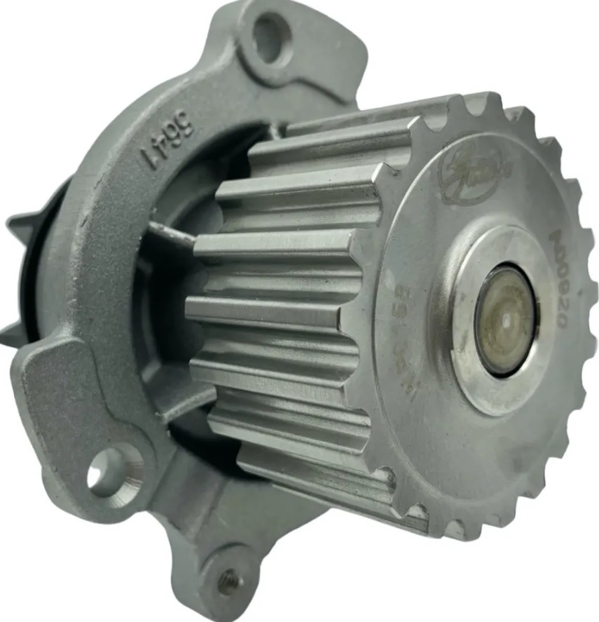

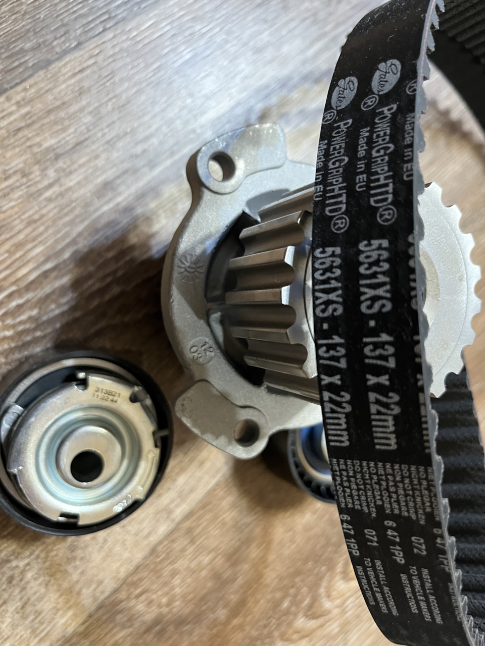

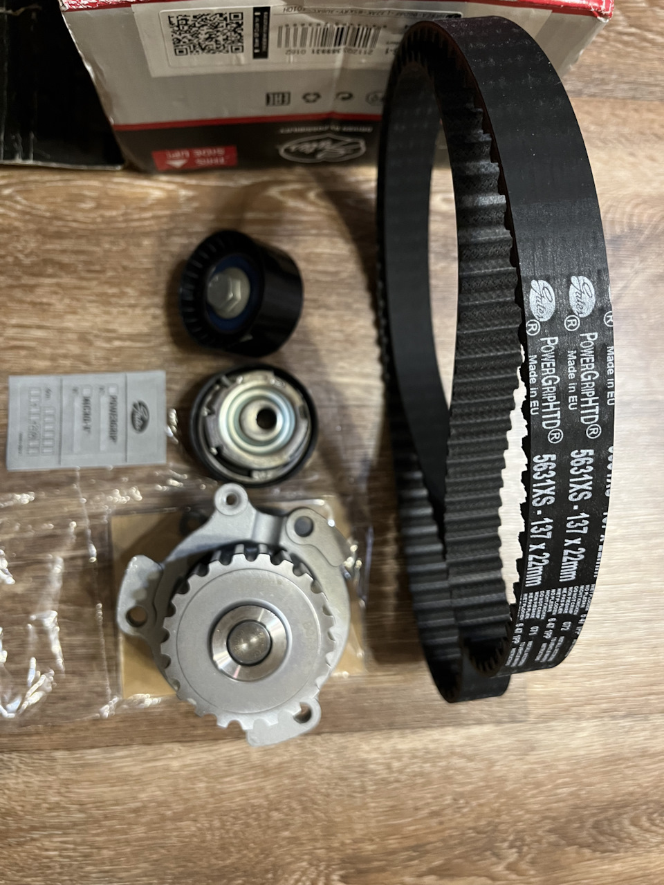

Всем 🤝. Продолжаю затарку запчастями для последующей замены комплекта ГРМ. На этот раз приобрел зарекомендовавший себя комплект ГРМ Gates. Перед покупкой даже не знал, что у Gates бывают еще и помпы. Решил заказать его в магазине, но тут попался уцененный полный комплект на Озоне. Причина уценки помятая и порванная коробка, скидка добротная по сравнению с магазином. Всегда при получении можно отказаться, если что-то внутри разбито. Рискнул и все внутренности коробки были целы. Пробил всеми способами оригинальность товара прямо при приемке! Фото скинул и вопрос такая ли должна быть помпа? Самого логотипа на ней не увидел, только название фирмы производителя. Спрашиваю мало ли подменили😬. В остальном я уверен…

Я слышал, что жалуются на помпу Gates, поэтому купил такой же комплект, но без помпы. Помпу ТЗА купил.
ТЗА стандарт?
Скорее всего. Но не уверен.

в гейтсе все кроме ремня фуфло! сам работаю в сфере запчастей, ролики свистят, у меня вообще заклинило ролик, помпы текут…
Странно, сколько не ставил все было хорошо.Тогда вопрос какой комплект брать?Есть ещё Мале если не ошибаюсь.
есть еще варианты ИНА, ЛЮК, СКФ, МАРЕЛ или ремень гейтс ролики отдельно например GMB
AndyBor
Его и надо брать. Gates он и в Африке Gates! Единственное помпа смушает, ну не похожа она на Gates! Хотя бы от подделок как-то защитили, а то выбили Gates и усё!

Вот нашел в сети помпу Gates

Помпы у гейтс текут? А не знаешь кто им эти помпы клепает? Останое все ходит 👌
гейтс помпы не делает у кого то покупает как и ролики
inzibil
Тоже запчастями Ваз занимаюсь, первый раз слышу что ролики свистят, сам на Приоре езжу, никогда проблем небыло с ними. Тут другой вопрос кто их ставит, если рукожопы то да
А вот помпа из комплекта г***но полное, я перестал закупать комплекты с помпой из за этого. Первый раз заказал комплектов 50, люди жаловаться начали один за другим, у кого через 100км потекла, у кого через 500
может антифриз нужно нормальный лить!
Антифриз тоже свою роль играет! Но тут все же от качества самой детали зависит…
Yevgen1989
Человек 10 знакомых и все на помпах гейтс, у кого уже за 40к, у кого за 30к пробега. Вопрос к вашим поставщикам.
