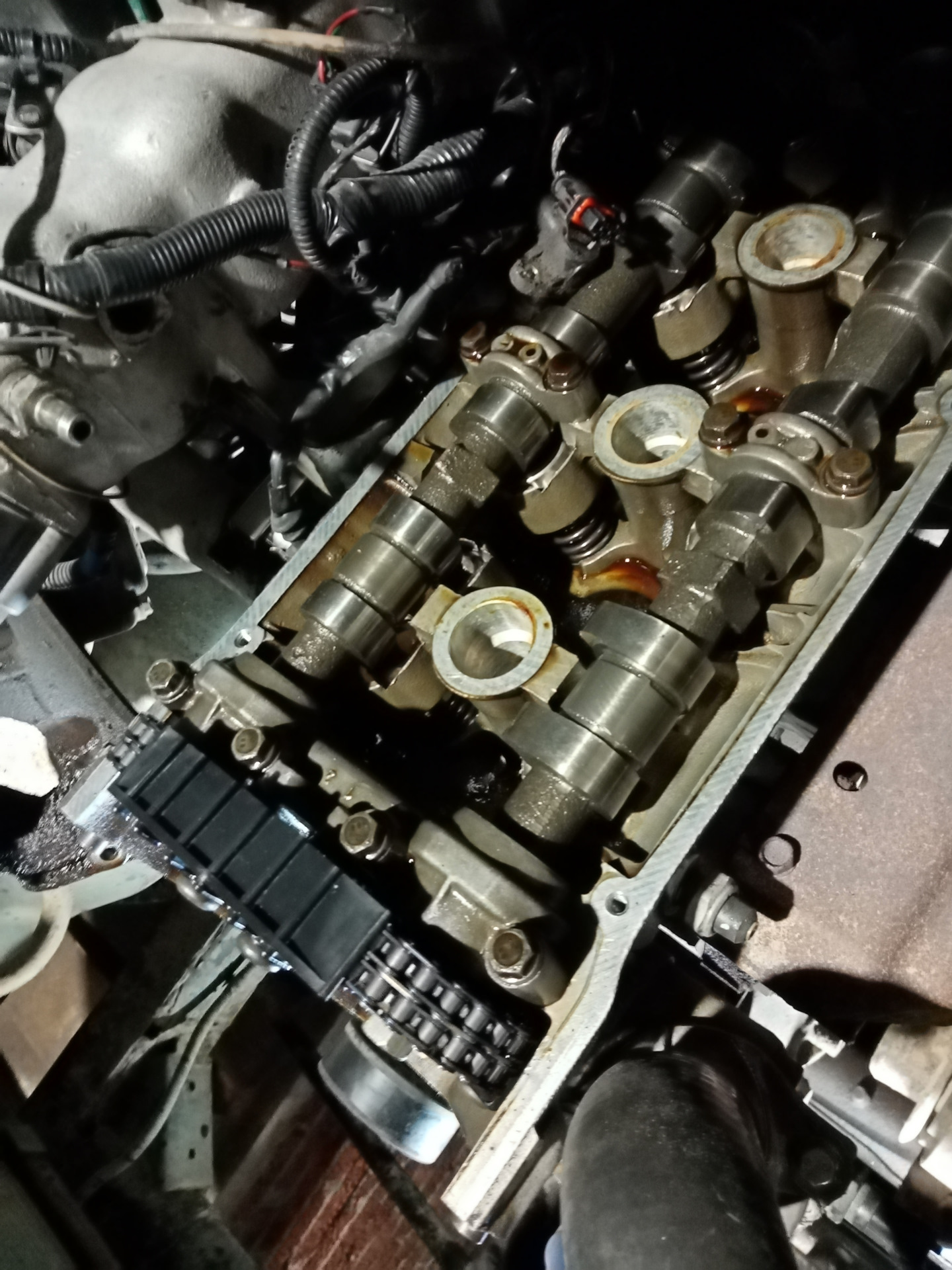

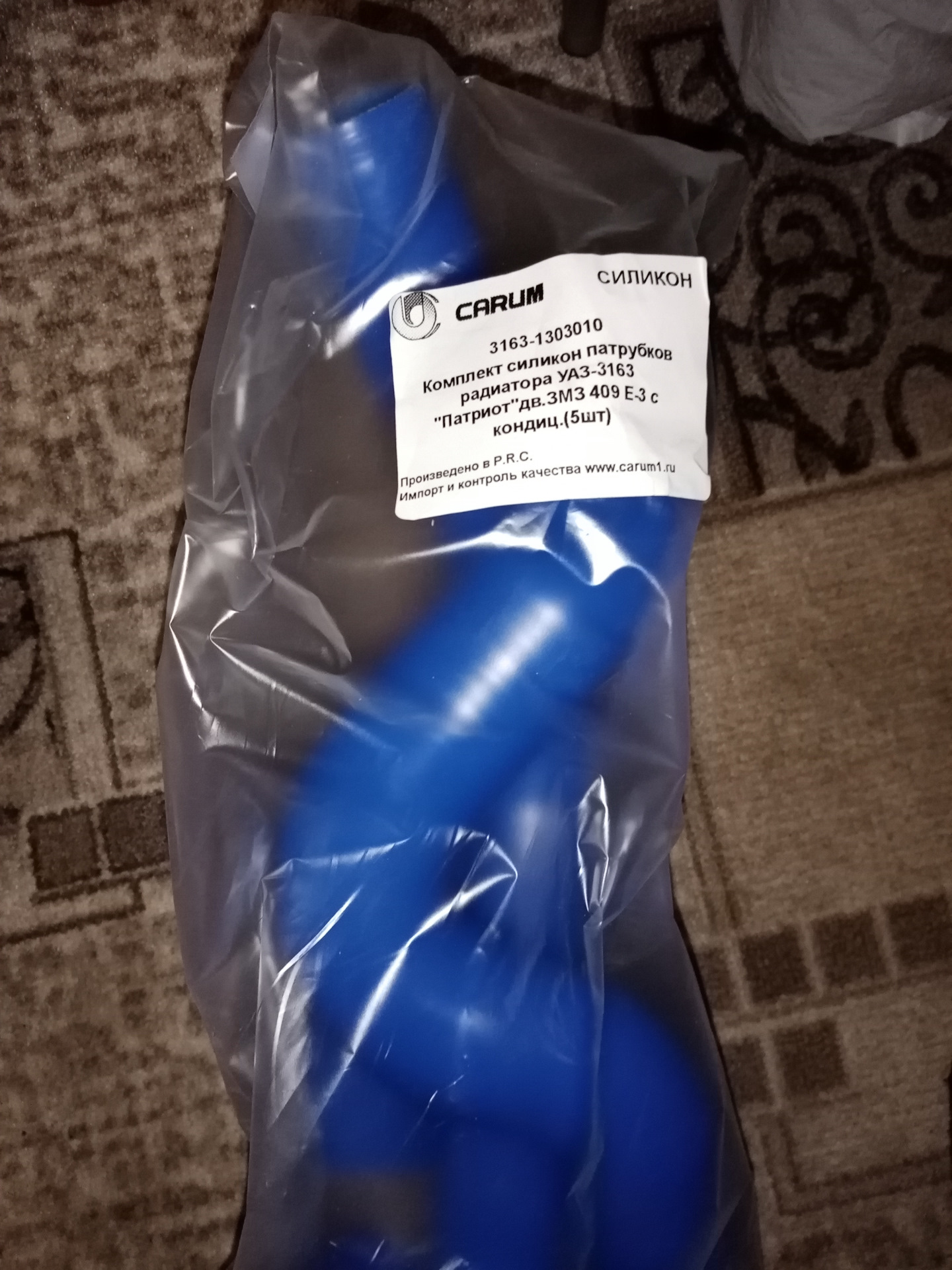

Комплект ГРМ Алмаш-мастер-фаза с двухрядкой и башмаками был куплен мною еще год назад. Также вместе с ним были куплены бронзовые полукольца и башмаки Русмаш. Осталось дождаться появления денег на ремонт. Ждали год и дождались. Попутно решили заменить масло в движке и поставить силиконовые патрубки радиатора Carum, чтобы уж заодно, раз при замене ГРМ надо снимать помпу и сливать ОЖ. Масло как всегда NGN GOLD 5W40, 6 л., фильтр Бош маленький. Масло+фильтр+ комплект патрубков + силовые хомуты вышли в 7400 руб., комплект ГРМ с башмаками Русмаш и бронзовыми полукольцами — вроде бы 6700 руб. Ну и комплект зеленых прокладок докупил с сальником колена и цельной втулкой на лобовину, комплект прокладок на клапанную крышку от Ростеко — рублей 900 вроде всё вышло. Меняли всё в местном уазосервисе у Матроса. Вчера в 12 ч. пригнали машину, сегодня в 14 ч. забрали. Углы выставили 16/19.

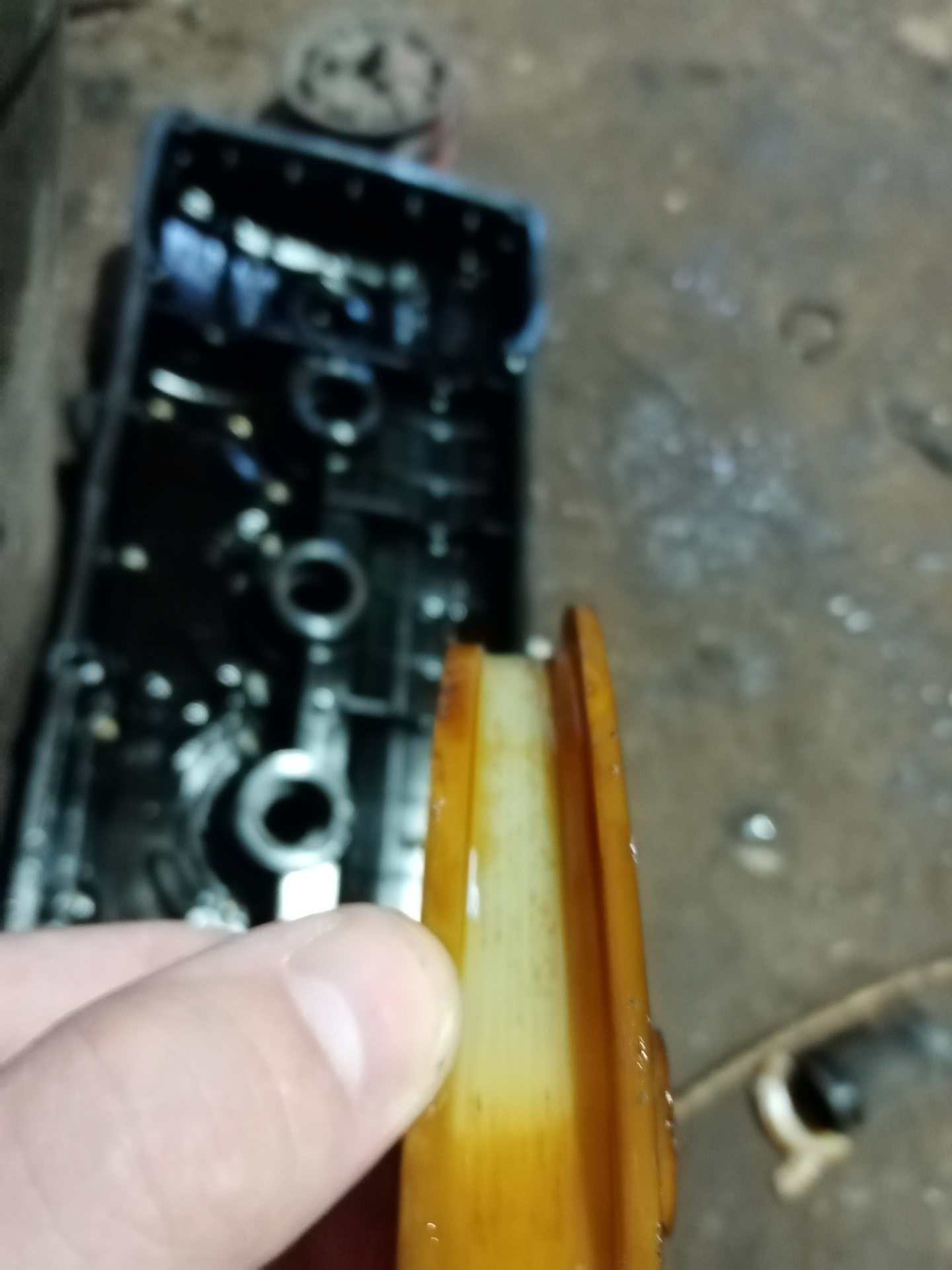

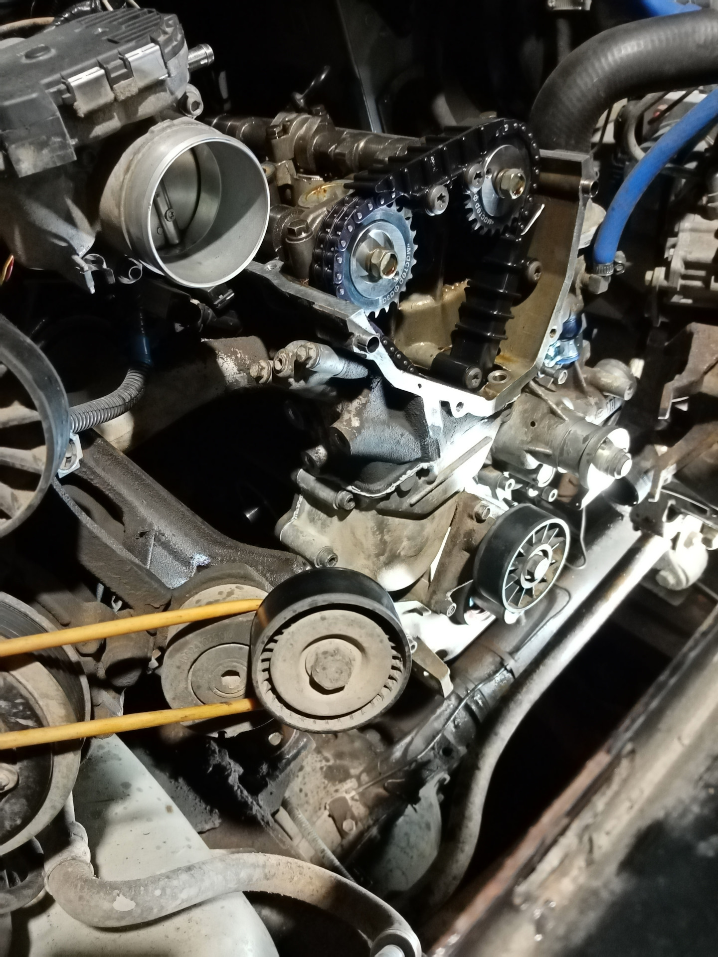

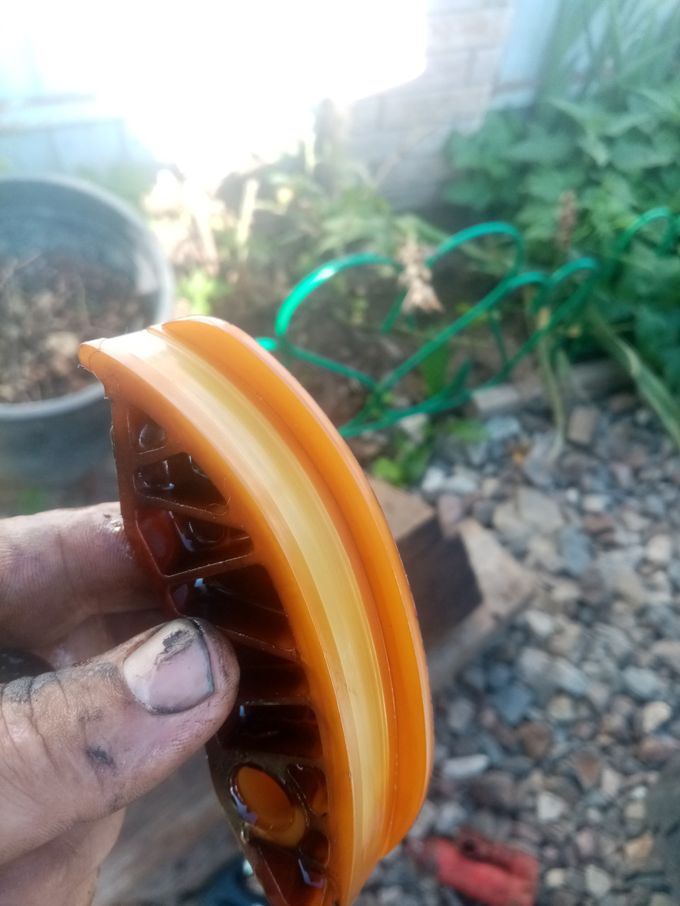

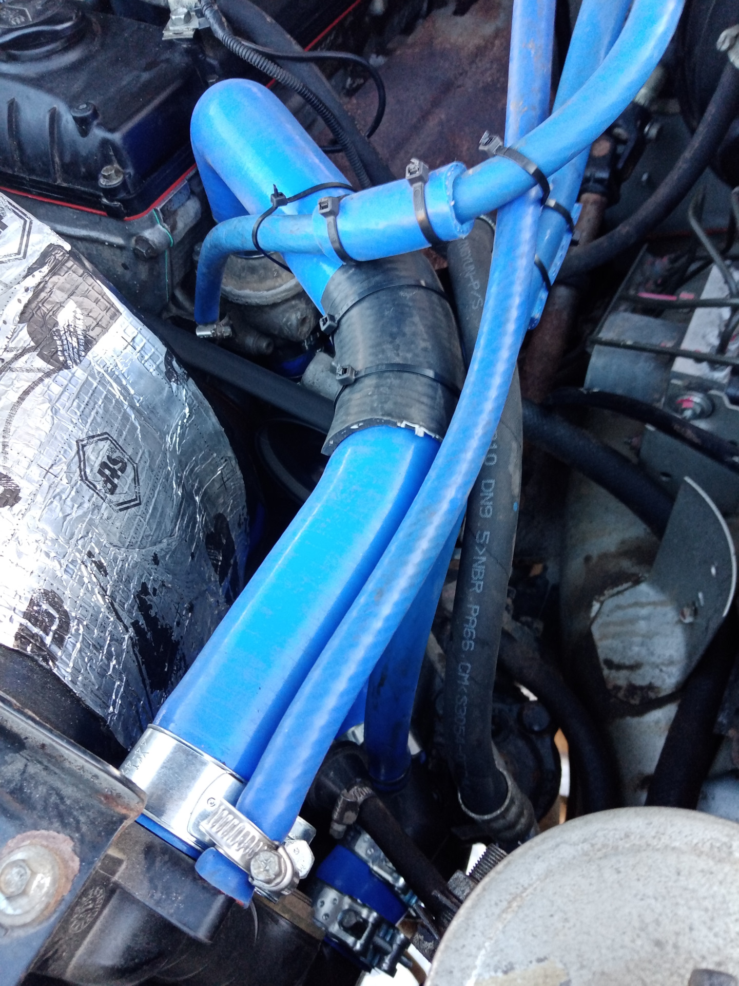

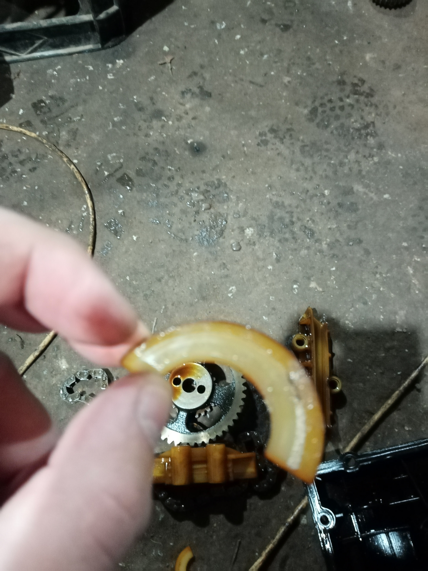

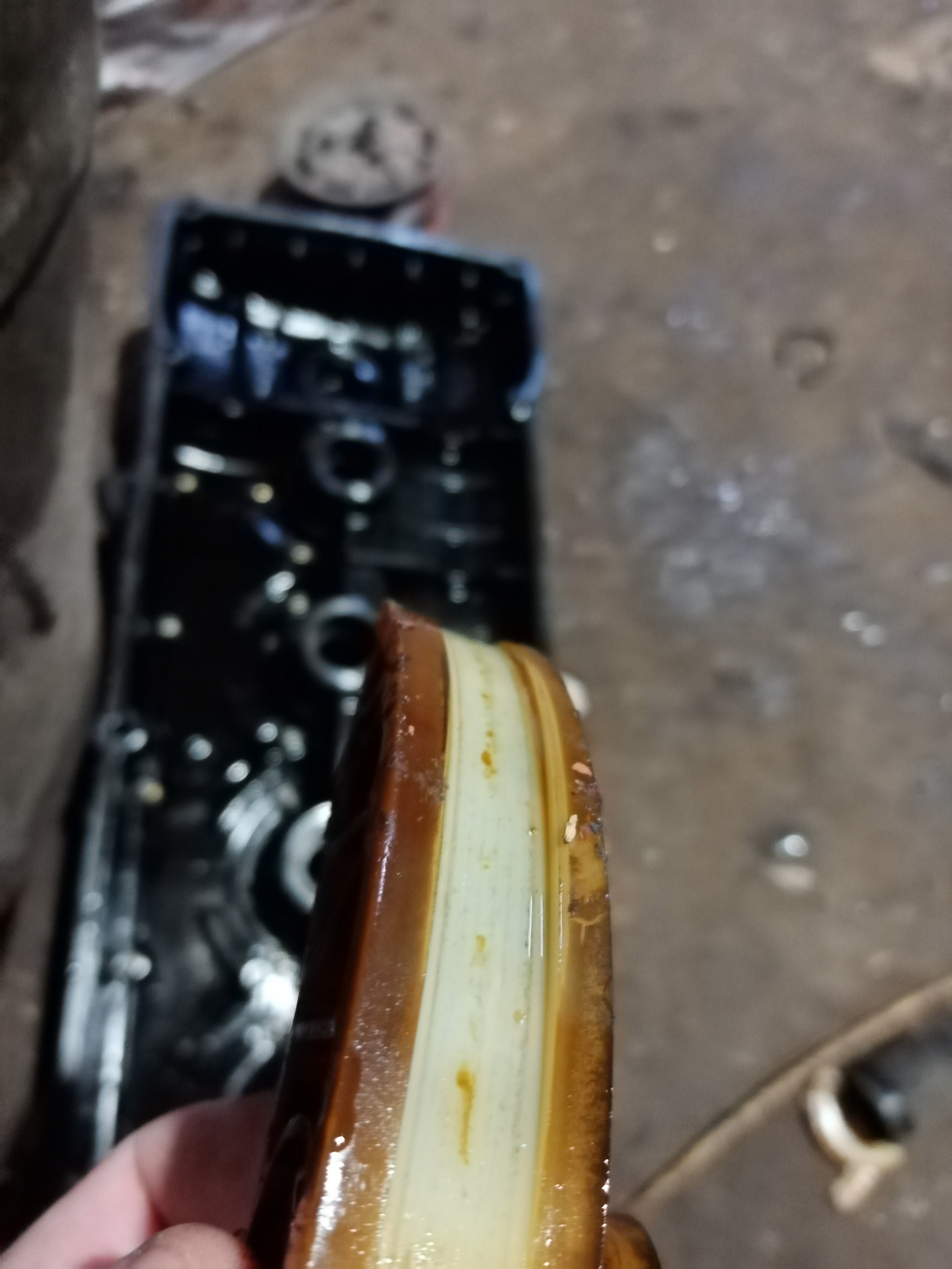

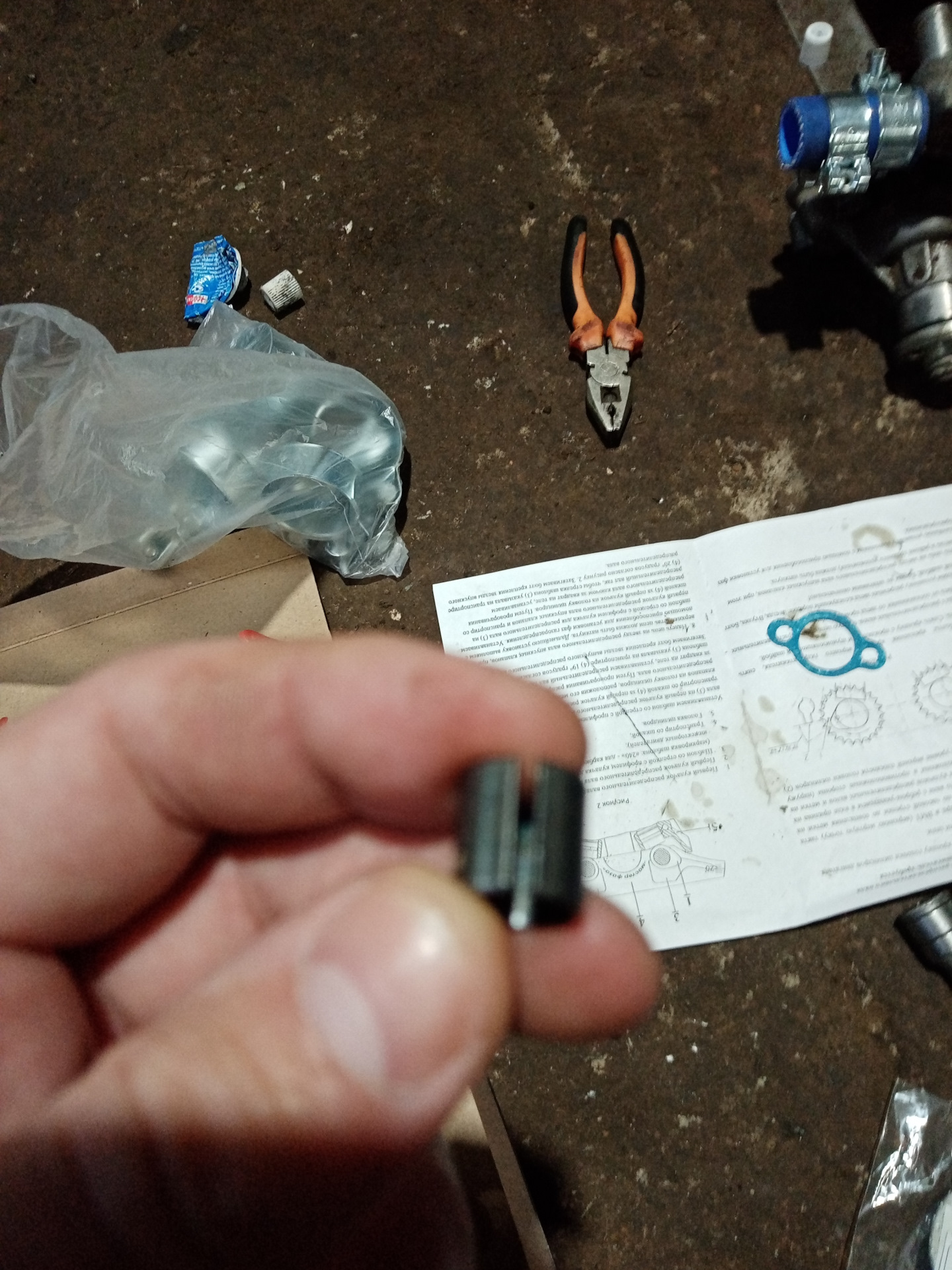

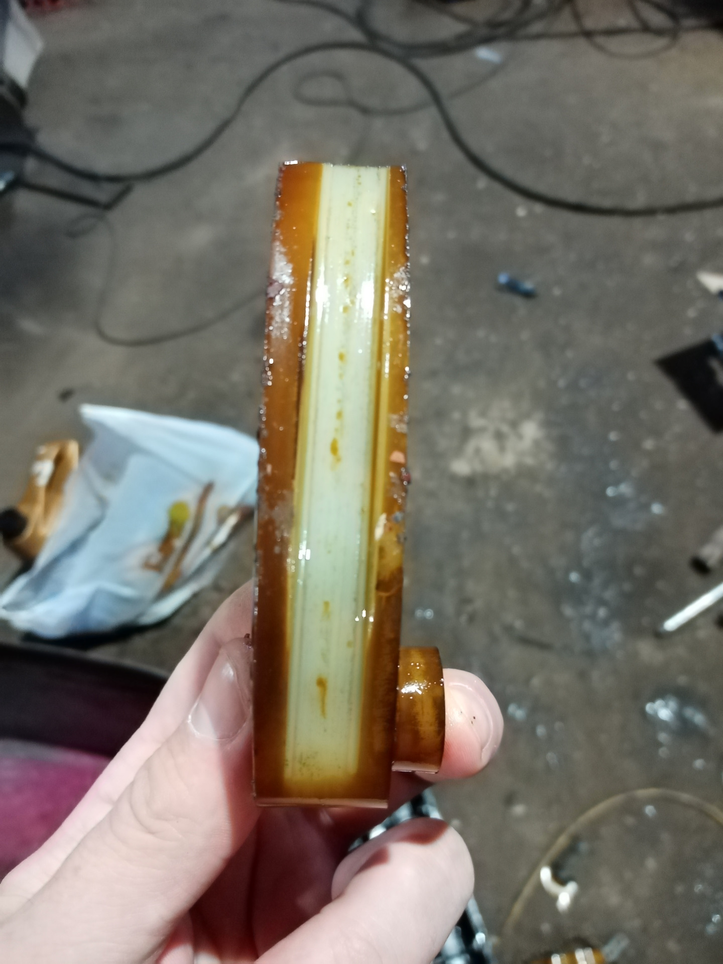

Менять решили, т.к. с момента покупки из-под лобовины текло масло. Присадка стоп-течь масла от Ликви Моли течь не устранила, но сделала поменьше. И при этом, как мне показалось, от нее повысилась вязкость масла — цепь стала с недавнего времени бренчать после ночной стоянки при запуске. Вскрытие показало: движок чистый, лаква и прочей грязи нет, промвал живой, помпа живая, но на крыльчатке есть следы типа каверн (сомневаюсь, что это следы кавитации, скорее всего от ОЖ, на которой машина ездила 6 лет, сливал год назад черноту), масло давило из-за разрезанной заводской втулки, на полукольцах выработка примерно по 1,5 мм. с каждой стороны, на нижнем башмаке пропил отцепи глубиной примерно 4 мм., при этом пропил по диагонали башмака ( у меня было также по диагонали, но на верхнем башмаке), пропил от цепи на верхнем башмаке примерно 1,5 мм. Углы при разборе не измеряли. Подпиливать нижнюю крышку в районе звезды промвала не пришлось (на моем подпиливали). По патрубкам: пришлось немного укоротить нижний патрубок радиатора, идущий на помпу. При этом берем два одинаковых хомута. Один почти полностью раскрученный еле-еле лезет на патрубок, второй прилично затянутый, при этом садится на патрубок пешком. Хомуты одного размера, внешне тоже близнецы. Патрубки внешне сделаны однородно, без каких-либо грыж или впадин. Думаю, что скорее всего косяк в хомутах. Теперь немного обкатаем ГРМ в щадящем режиме. Работа по замене ГРМ+замена патрубков+ прокладка на приемную трубу= 8740 руб.
По звуку работы мотора вышло примерно так: немного громче родного ГРМ с однорядкой, но при этом немного тише ГРМ с двухрядкой и со звездами на натяжных рычагах. Это мое мнение. тестю же по звуку показалось, ч то даже тише родного ГРМ.

А сколько прошёл заводской ЗПЦ комплект? Я на 115 тысячах менял на у меня даже близко такого глубокого пропила на башмаках не было, хотя цепь изрядно вытянутая была.
76400 км. На своем менял на 22 тыс. км. Пропилы были примерно по 1,5-2 мм. на башмаках
Вот так у меня 115 тысячах было

У тебя же вроде стояли уже шланги карум? По второму кругу?
Они до сих пор стоят, но на моем патре. На тестевском родные были
Ааа, это ты не на своем менял, не обратил сразу внимания
На своём я и грм менял летом 17го
