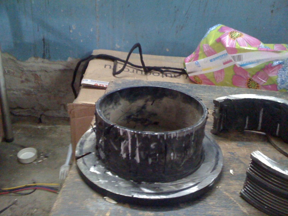

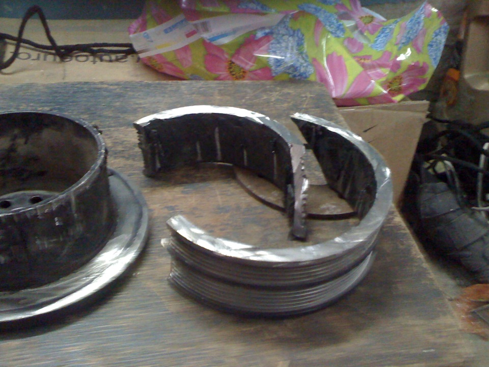

Доброго времени и всем хорошего настроения! Закончили мы "кастрацию пегаса" теперь он пружинный! в первой части я описовал модернизацию передней подвески, www.drive2.ru/l/6297263/, теперь руки дошли до задней. и так задние пружины поставили с ДЭФА 110го, чашки под них придумали из шкивов от Бмв е70. амортизаторы оставил родные, просто наростили их на 6см.

от чего брал пружины и как полет, сильно просели? мы пробовали передние от 80 крузера назад ставить, так нормально взлетел но через месяца два упал напрочь, в итоге во внутрь их воткнули пружины задние от ваз 2109 и стало хорошо, всмысли двойная пружина
у меня, совсем не просели. задние от ДЭФа, перед от ТЛК 80, уже месяцев 8 катаюсь
ясно, наверно на каку наткнулись
Что за шкив? С какого мотора?
от х5 с двигателя Н62
