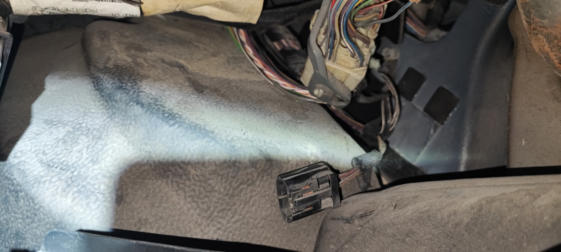

Подскажите кто знает или у кого комплектация пожирнее моей, что за фишка, на что идёт?Находится справа от салонного блока предохранителей.
Спасибо!

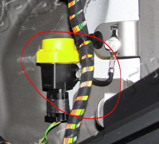

инерционный выключатель топлива.
Ээээх, я думал это что-то полезное((
Полезное. Отключает подачу топлива в случае дтп. Правда иногда может отключить на хорошей кочке. Иногда вводит даже сервисменов в ступор 😂
Я понял бы если бы это было на бензиновом моторе, но не на дизеле который даже без подкачного насоса.
Вот на евро 5 он обычно и стоит. Там насос в баке.
Подвяжу его к общему жгуту и пускай себе дальше лежит))
