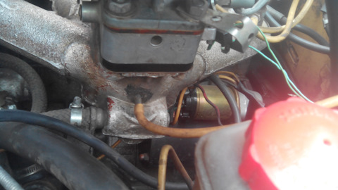

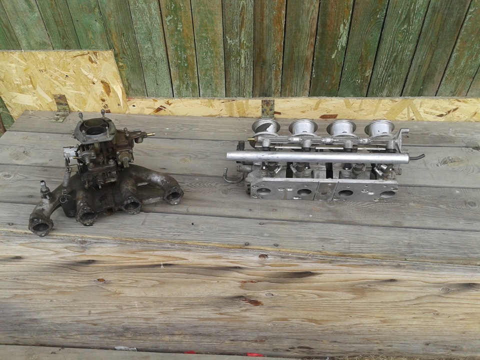

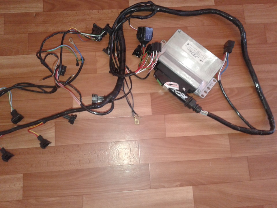

год назад приобрел дросселя уже готовые под уфу, еще раньше была куплена коса, недавно мне достался проц январь5.1. решил по примерять немного это дело пока кузовные работы приостановлены по фин причинам(.

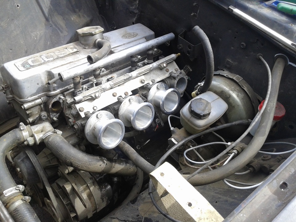

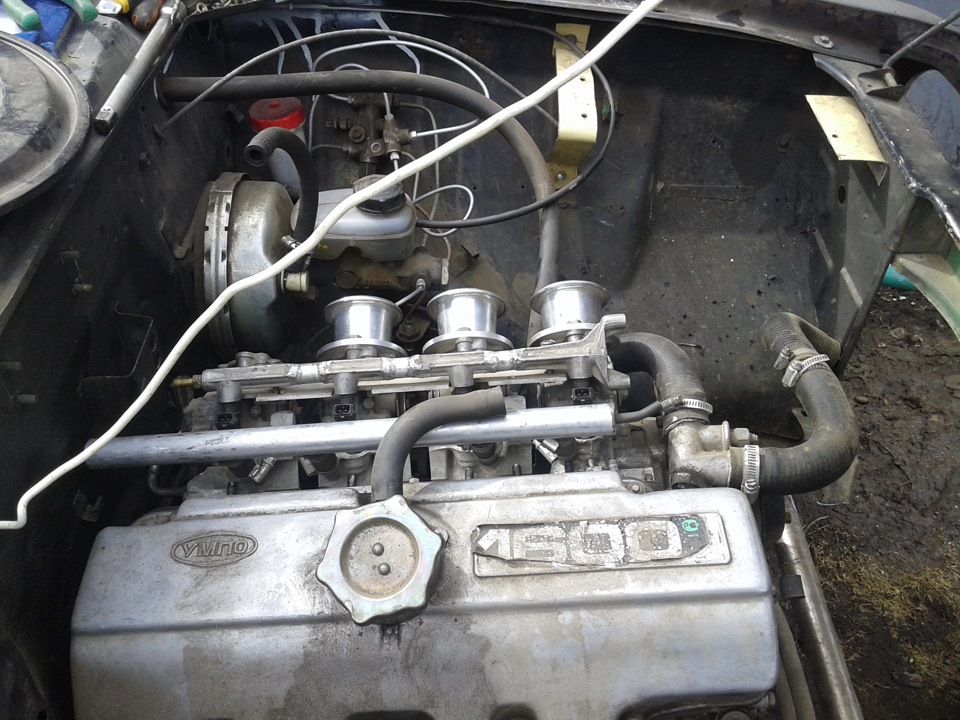

как оказалось дросселя сложнее поставить в мой кузов в отличии2141. придется убрать дуделки изготовить ресивер

Можно вакуумник на место аккума перенести и поставить дудки=)
там давно живет расширитель.
от кого дроселя?
4a-ge распилены и установлены на пластину
