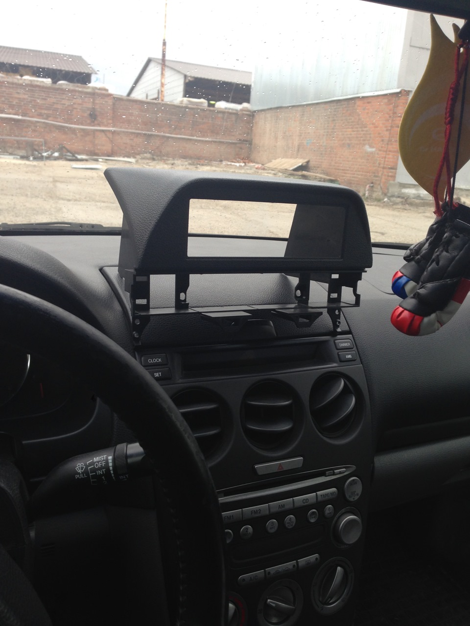

НУ, начнем сначала!У меня родной CD проигрыватель!Именно проигрыватель, даже не ченджер. Всего на 1 диск. И я очень давно хотел от него избавиться, 2-х диновую покупать как то дороговато… да и зачем? если есть такая классная альтернатива!В общем было решено заказать рамку и установить.
Вот на этом сайте заказал я себе рамку. Когда я её заказывал они стоила 750 рублей без доставки, с ж/д доставкой 1 тыща рублей(согласитесь даром?).
И вот 3 дня назад пришла моя долгожданная рамка

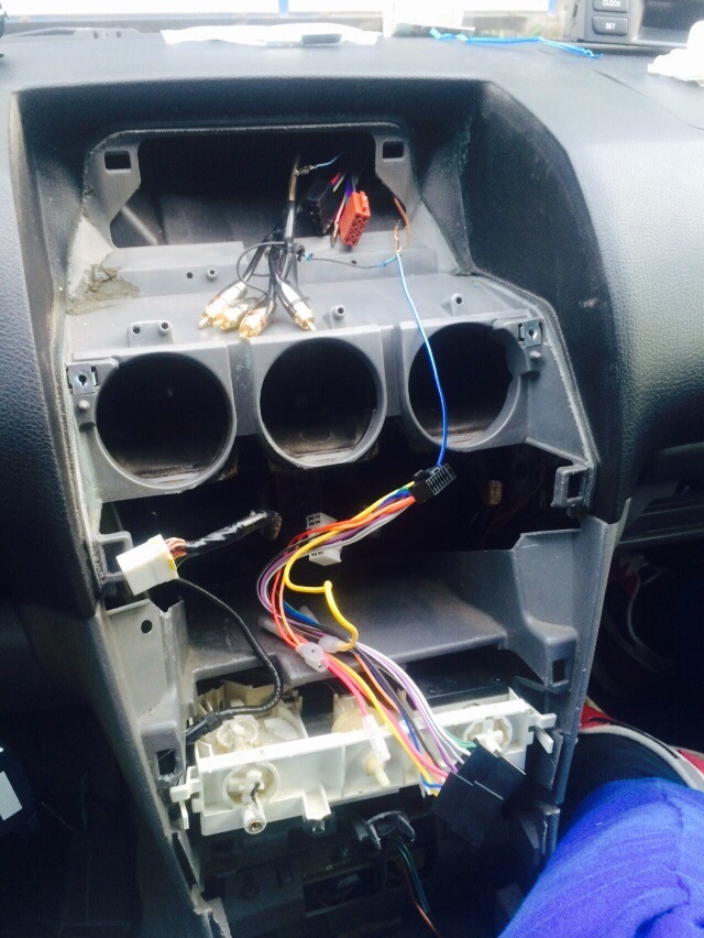

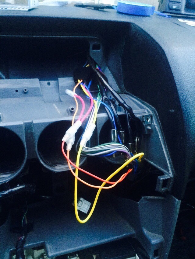

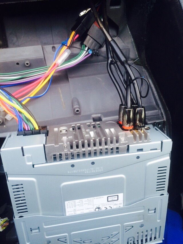

Подключение:
Т.к я ранее устанавливал себе усилок с колонками и буфером через преобразователи, то для подключения у меня ушло меньше сил! Я просто подключил тюльпаны… заранее я купил переходник с родго штекера на ISO магнитолы, примотал REM и УВАЛЯ, магнитола работает.
Брал кое какую инфу у этого человечка, очень доходчиво описывал.
Прошу прощения, что так мало фотографий, чуть позже по подключению и разборке выложу побольше!

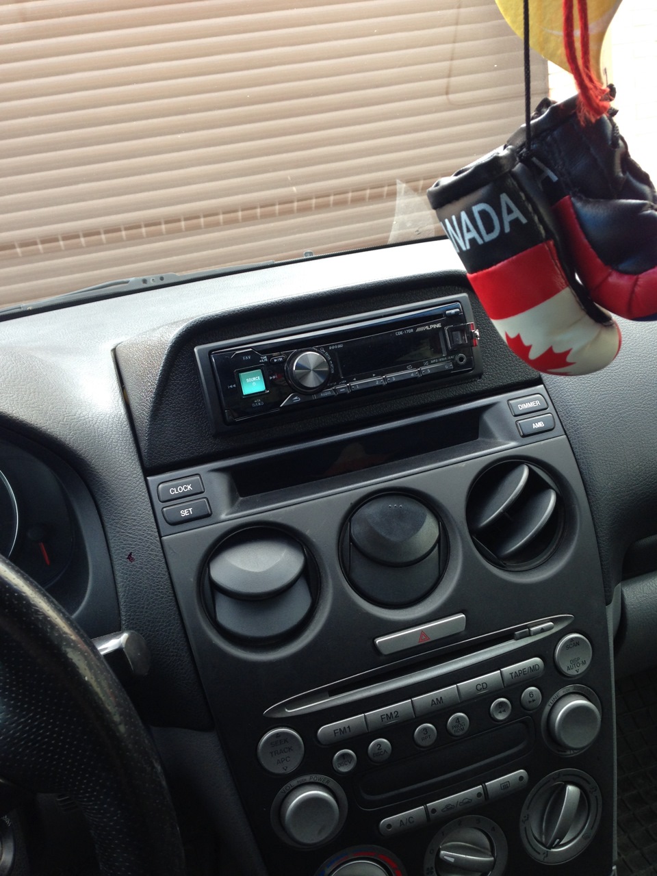

Цена вопроса :
— рамка 1050р.
— магнитола со скидкой и по остаткам вышла 3700р)
— переходник 300р
И 4 часа в машине)

Привет, не подскажешь если ещё помнишь, магнитола как то крепится в рамке или просто вставляется и всё?

рамка з***** встала, вообще четенько!

Нет, если делать как я! т.е подключать через переходник, то штатное ГУ не работает, т.к оно втыкается не в ГУ а в переходник) и Гу остается обезточеным.
Артикул у переходника есть ? я бы заморочился только если кнопки на руле останутся
Переходник я подбирал по каталогу на авторынке, поэтому не подскажу артикул.
Кнопки на руле можно оставить 2 способами:
-Купить адаптор 1.5 рублей или самому…по этому поводу есть темы на форуме мазда6.
