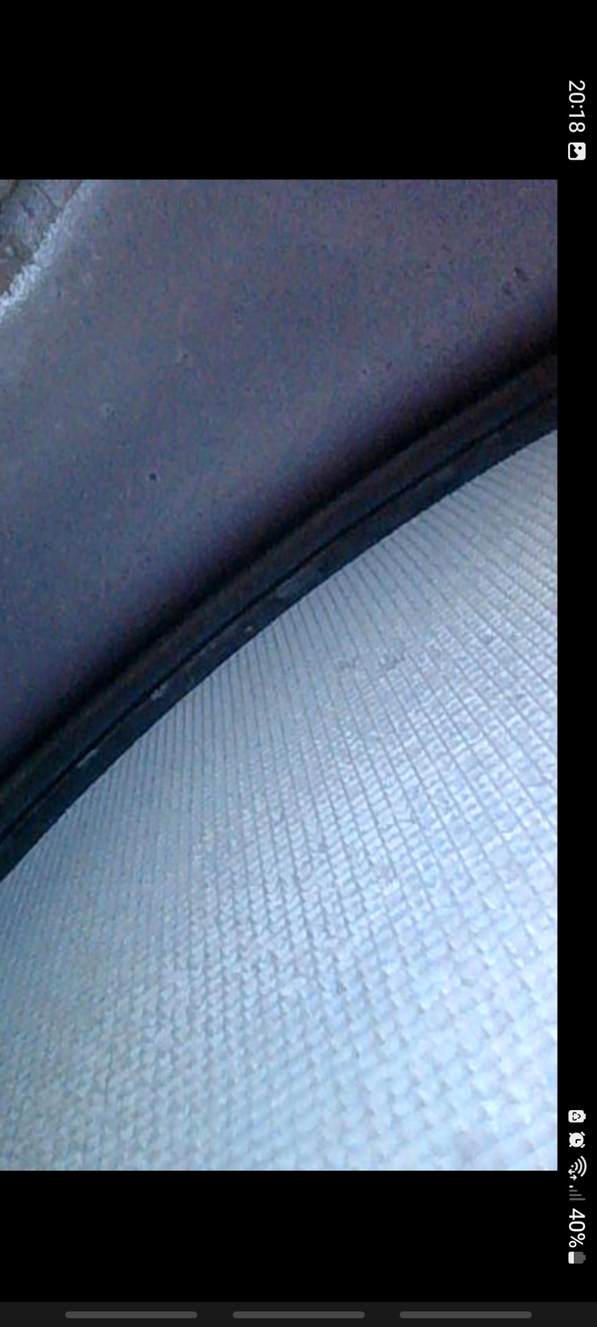

По традиции, после замены масла я всегда заглядывал посмотреть на катализатор. Но в последние пару раз было некогда, и я "забивал" на это.
И вот, сегодня утром посмотрел так посмотрел.
Ужаснулся.
Пробег менее 60т.км. скоро автомобилю будет 5 лет. Последние пару лет у официалов не обслуживался.
Стоит ли пытаться обращаться по гарантии?
Наверняка они будут сопротивляться и говорить что я возможно не вовремя менял свечи(нет отметок в базе), заливал плохое топливо. Отсюда, плохое сгорание топлива и перегрев катализатора.
Вырезать?
Или наблюдать, ещё немного поездить?

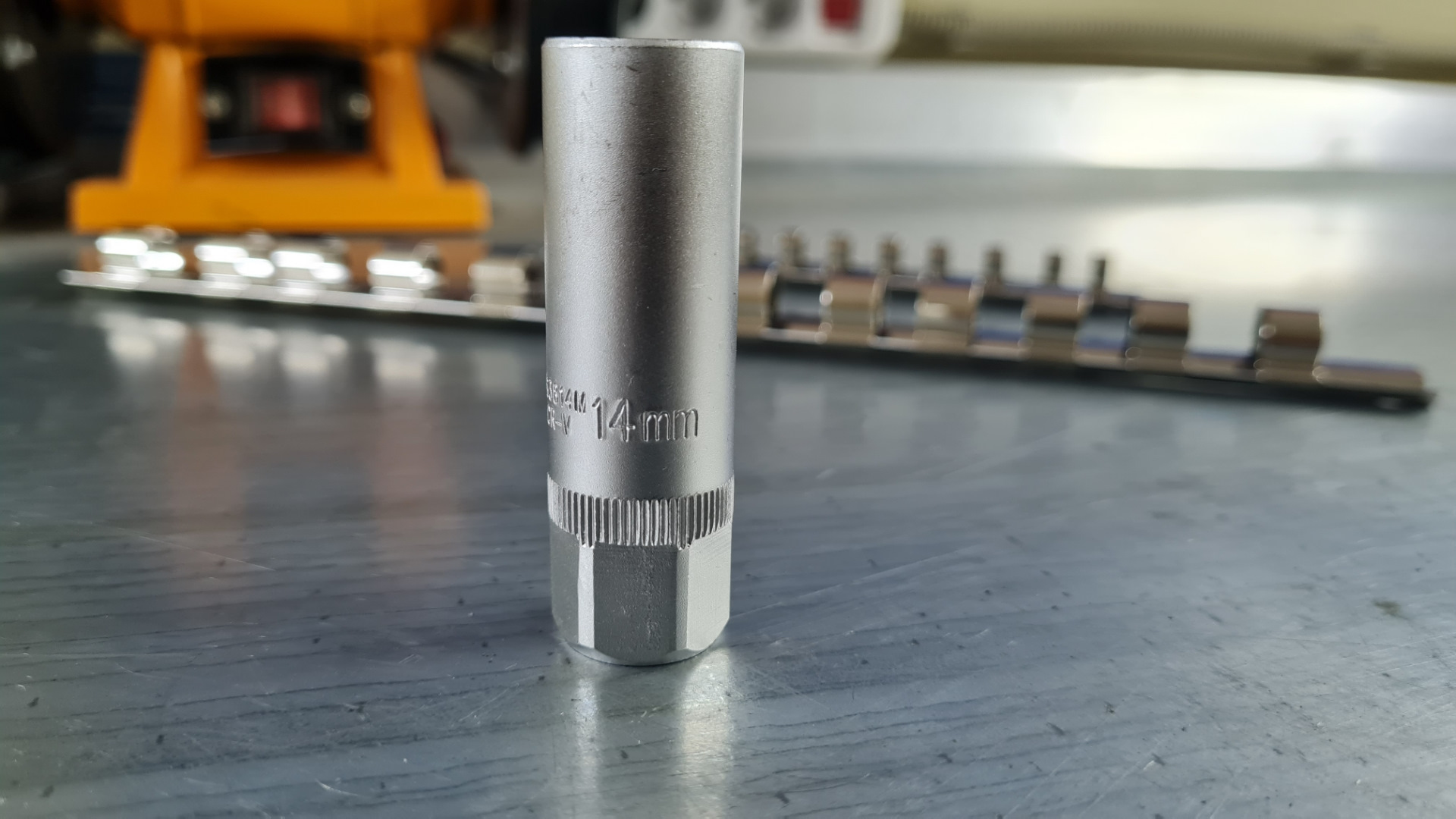

Кстати, недавно встретил для себя новую форму свечей зажигания.
Никакими ключами из обычного набора инструментов невозможно её открутить.
Пришлось заказать специальную магнитную 12-гранную головку AVS размером 14 мм.
Артикул A40879S
По сравнению с простыми свечными головками, она самая компактная .
Так же попадались пару раз свечи с обычными гранями на 14 мм, но там удавалось подлезть простой удлинённой головкой с набора.

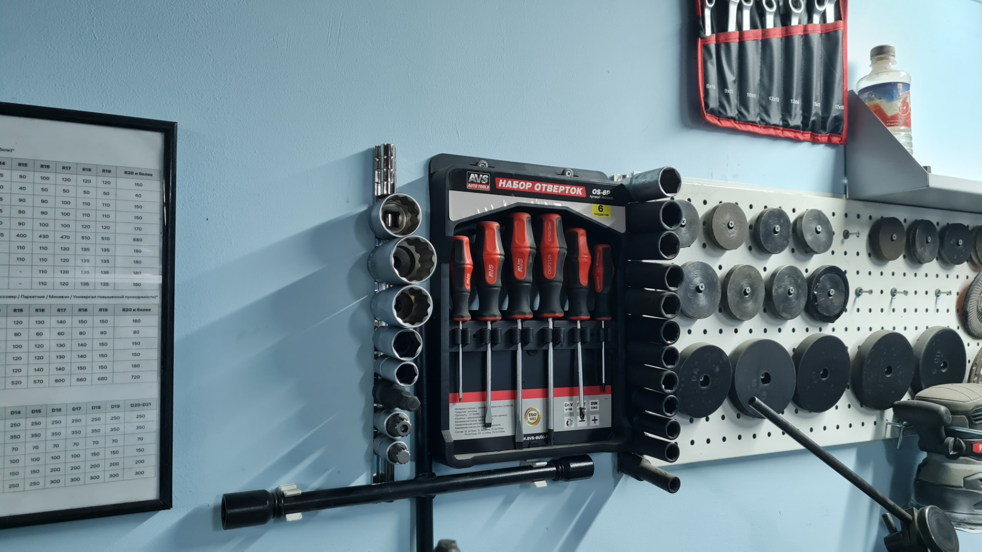

Для всех этих необычных головок прикупил планки-держатели на стену.
Количество мест для головок — 11 и 12 шт
Артикул большой планки: A40882S
Артикул малой: A40883S
Необычные головки нашли своё место.

Понаблюдать надо
Grymbumbes
При торможении двигателем коленвал в обратку начинает вращаться?))) Поршень так же при открытом выпускном клапане ходит и так же как в шприце выталкивает из горшка всё что там есть
Ахахах, да даже если бы он начал крутиться в обратку, то фазы сменились бы, на такте выпуска поршень шел бы не вверх а вниз, выпускной клапан был бы не открыт а закрыт… а дальше там как у меня аж мозг ломается 😂 забей короче, там клинический случай, то у них засасывается в движении, то противодавление у них, то перекрытие фаз, когда ломаешь все их владные мечты про эти теории у них коленвал сам крутиться на заглушенном моторе начинает… П*** 😂😂😂😂
Я бы посмотрел в "динамике"- есть ли развитие процесса.
Пока ничего критичного не вижу, катайся дальше но присматривай.
Поднял старые фото.
На этом же месте появлялась раковина ещё 15-20 т.км назад. Буду наблюдать. 👍
Мне кажется это фигня.

Самый главный вопрос, который ожидается по видимому «о а что за штука? А это эндоскоп JProbe, вот ссылка, беги скорее покупай!»
Да уже каждый его себе прикупил ))) больная тема же киа, катализатор, задиры. И это не китайский шнурок а жепроб))))
Думаю можно еще подождать, но готовиться нужно!
Решил буду наблюдать. Если что ремонтный переварю
Судя по фото кату ещё ездить и ездить. Не надо ломать исправный механизм.
Буду ездить

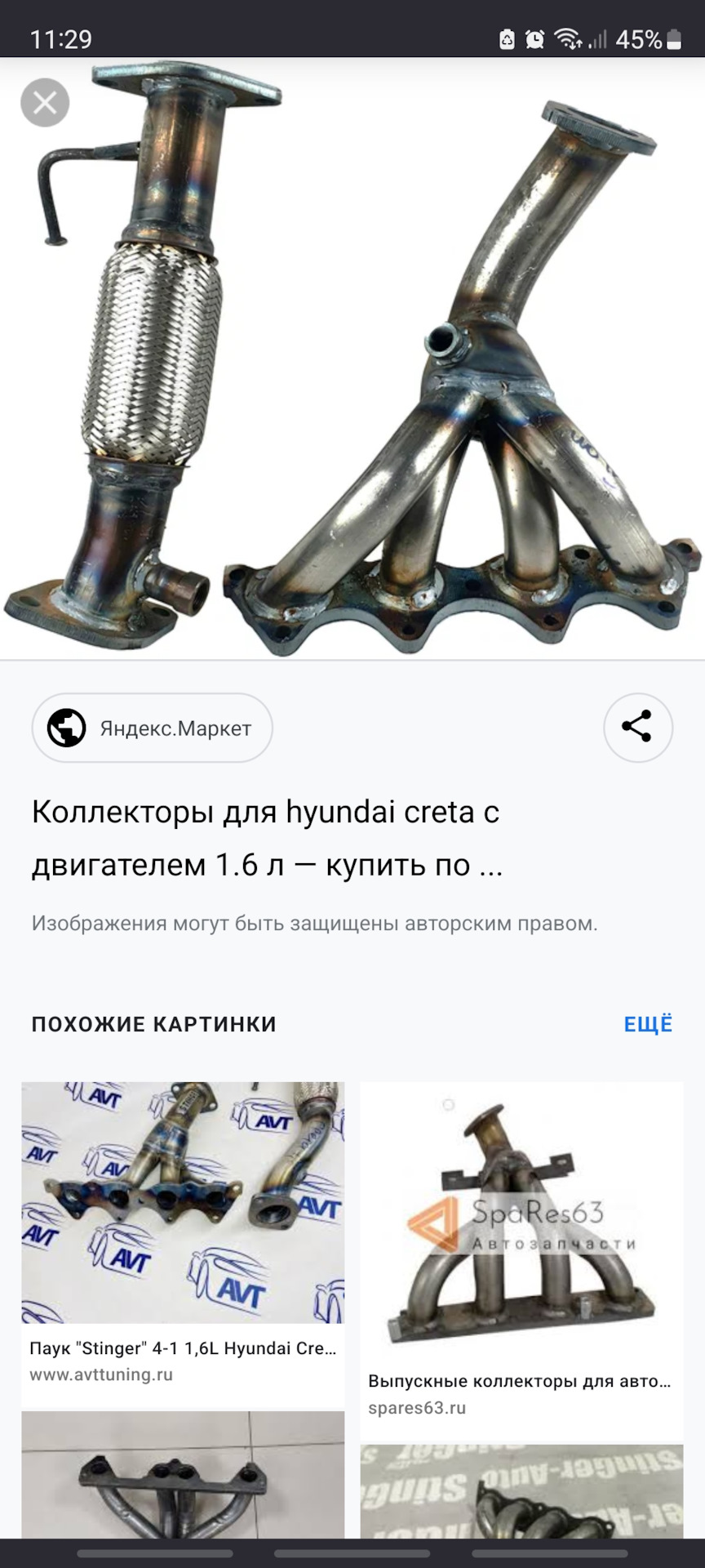

А про перекрытие фаз наверное не известно, коллектор один. Почему же при неплотном соединении или повреждении выхлопной системы идёт подсос и лямбда видит другую смесь не думали? Ведь дует в хлопушку ведь.
Это Крета 1.6, какое там перекрытие, один фазовращатель на впуске. Да и при перекрытии, у вас газы пойдут по кратчайшему пути и выдувать из ката ничего не будут, т.к. основная часть газов все равно уходит через кат дальше.
forsunka-mm
Выпускной клапан открывается с опережением до момента достижения поршнем НМТ, что позволяет обеспечить выход большей части отработавших газов под действием собственного давления. Закрытие выпускного клапана, напротив, происходит с запаздыванием (после прохождения поршнем верхней мертвой точки), что позволяет силам инерции продолжить удаление отработавших газов из полости цилиндра и делает более эффективной его очистку. Он закрывается не настолько поздно чтобы начать засасывать что-то.
Пусть будет так, мне это не грозит давно удалил кат и забыл. Там много факторов пульсации, завихрения, противодавление от ката который ещё и подзабит.

2 литровый у тебя? А нет, 1.6 всего. Я бы сказал вваривать ремонтный каталик.
Если Вы посмотрите посты данного человека, в них почти один сплошной AVS.

А порядок в гараже образцово показательный
Блин кайф все на местах, а у меня хаос в гараже
Когда много свободного времени, то можно заняться порядком. А может от желания тоже много зависит 🤷♂️

Да существуют ремонтные каты. Но нужно найти мастерскую, которая заранее вам расскажет, что восстановит выхлоп в исходное состояние И покажет цифровые значения до и после. А не вварит какую-то неведомую ерунду и потом вам придётся ремонтировать мотор, но уже не из-за проблем с катализатором.
Ремонтные каты ещё хуже ходят чем заводские, лотерея ещё та
LeshiyCHEB
А если просто снять, поставить обычный выпуск, наверно потише будет? И прошить
Нене…лучше с пламягасителем, тише будет и вся остальная трасса тоже жить будет дольше

Отличный кат.
Не ломай себе голову
Как то отличный, только куда делись части с него ?
Преувеличино
Но их же нет
Вылетели естественным путем.
Пока в цилиндр не посмотреть, то я бы так не утверждал, зная каты которые располагаются рядом с выпускными каналами
В цилиндры всё летит если кат черный и забитый.тогда есть противодавление
Туда бы ничего не летело, если бы кат дальше находился, такие вот они каты для 3 стран, даже каты на машинах Казахстана крепче
То что вы пишете — кат чёрный- в этом случае на стенках цилиндров уже есть задира и всё мотор в помойку. данные катализаторы производства корейского автопрома для третьих стран они очень слабые быстро рассыпается раньше, до такого состояния которое вы написали он не точно не доживёт так к этому времени ребилд мотора будет бесполезен

Частицы катализатора могут попасть в цилиндр после остановки двигателя. В этот момент какой-либо из выпускных клапанов открыт. Перед катализатором из-за его забитости есть давление. Коленвал мотора после остановки иногда может сам по себе чуть крутнуться в обратную сторону, так как в каком-либо цилиндре не законченный такт сжатия, да плюс давление перед катализатором давит.
Ну да, меньше четверти оборота распредвалом сделал и и прям циклон пошел, прям как в пылесосе дайсон, а то и лучше… Господи, что за наркомания… Что только не придумают, самокрутящиеся коленвалы, давление на заглушенном моторе давит… это трэш ребята…
Спорить не буду был опыт у знакомого попал на капитальный ремонт
obZen924
Было видно что пыль катализатора

Если вы выкручивали свечи, то почему нет фотографий стенок цилиндров внутри?
Двигатель был довольно тёплый. Чтобы не повредить температурой эндоском, не стал заниматься съёмкой.
Вообще то выкручивать свечи на довольно теплом двигателе не рекомендуется, можно повредить резьбу в головке.
