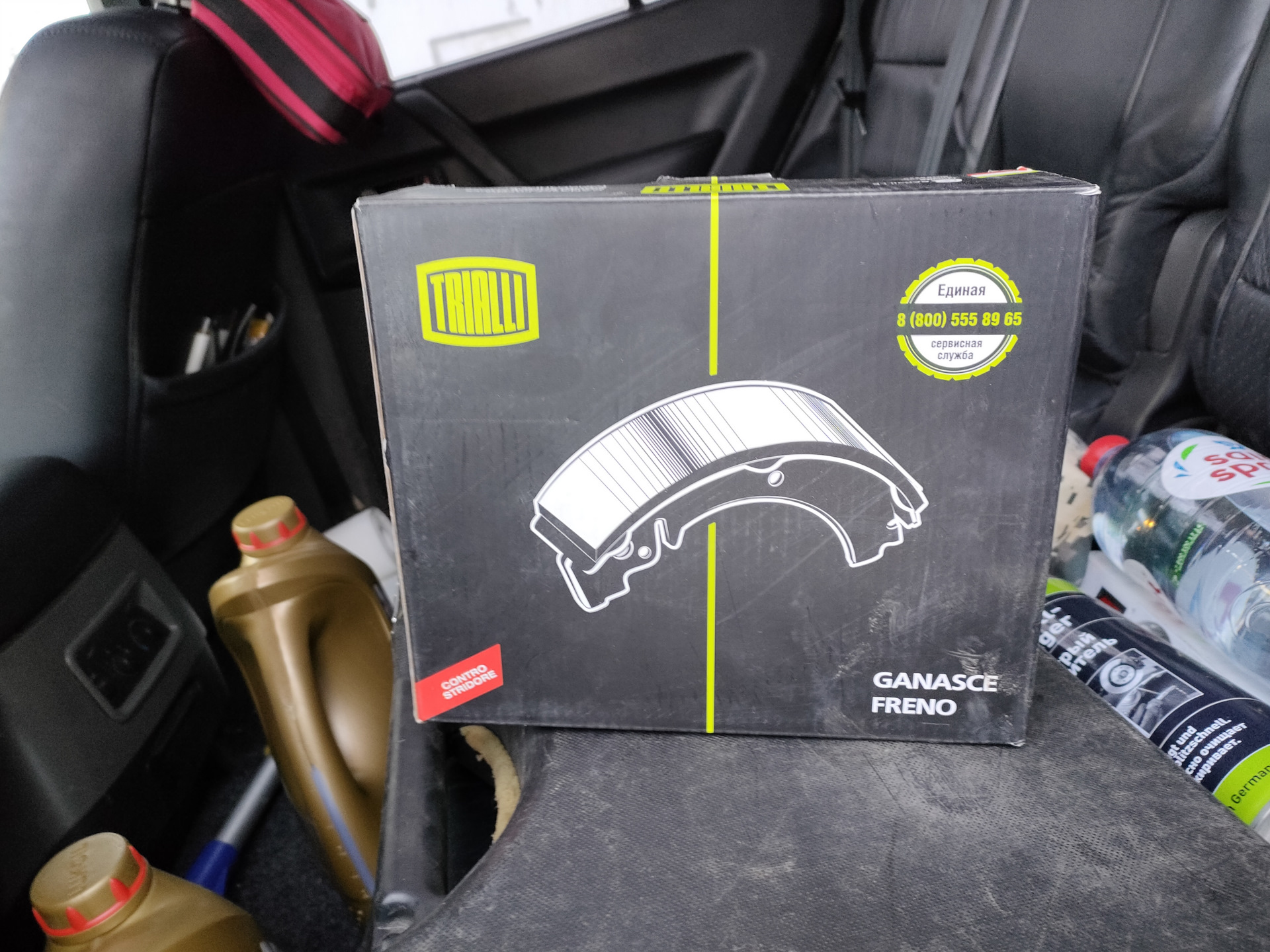

— новые колодки ручника (мой выбор упал на Trialli GF1102),
