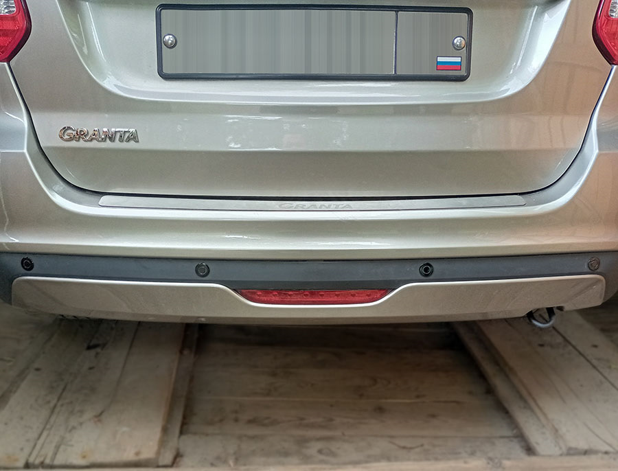

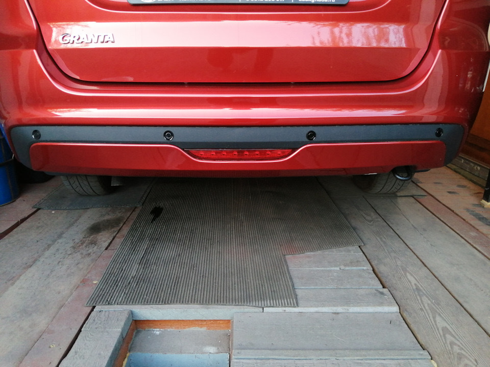

Закончил инстал нужной вещицы для кузова лифтбека. Установил парктроники на задний бампер.
Хотя проблем с парковкой нету, но для уверенности не помешает.
Устанавливал не я. Помогли ребята с теплым помещением и с работой все вышло в 1500 рублей.
В принципе все также как у всех, ставил на нижнюю черную накладку. Косу проводов пустили где идет провода для задних противотуманок. Блок вывели на левую часть заднего крыла. Плюс и минус взяли с колодки задней фары, а Индикатор поставил поверх салонного зеркала. Приятно и теперь спокойно.

Здравствуйте. Тоже купил парктроники начал сейчас устанавливать и в инструкции написано высота от 45 см а у нас около 42 см, по черной полосе. Вопрос работают коректно?

Но я через одинаковое расстояние поставил их. По мне, так симпатичнее. Но смотришь на это только первые три дня. Потом вообще не замечаешь их.

Тоже в накладку вставлял, землю цепляют, для нештатных низковато всё же…
Установите на кольца с наклоном вверх 3°.
в комплекте нет колец
Они продаются отдельно.
imho, накосячено. Расстояние между датчиками разное.
Все как у всех
А должно быть как в инструкции. Обычно между центральными расстояние самое большое или одинаковое, как до крайних.
Ну разницу в 3-5 см не считаю критичной. Главное все работает.
