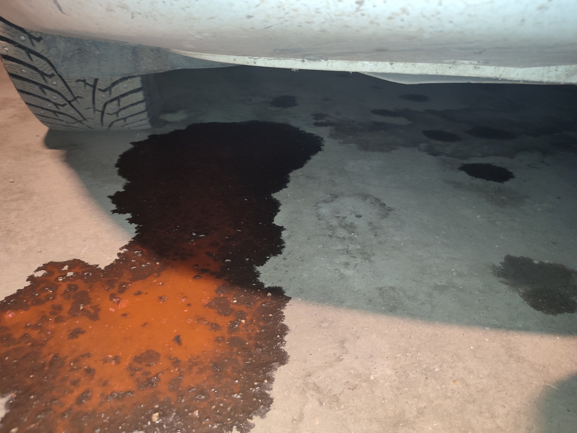

Оригинал 06H 121 026 DN около 27тыс.р
Ставят металлическую Metelli, но адекватных причин ставить метал не нашел. Похоже думают раз метал, значит круто. Есть мнение, что металлическая хуже из-за того, что алюминий прикручивается с чугуну и вследствие этого начинается коррозия, чисто теоретически может быть, но как в практике хз. Лично я бы поставил Лузар, по многим запчастям других авто этот производитель был на высоте. LuzarLWP 1836 — 9тыс.р адекватная цена. А судя по цвету жижы (антифризом это не назовешь), то машину не особо то обслуживали…
Сейчас вышла новая ревизия помпы DS на конце.
Лузар з/ч шлак. Не надо такое советовать. 🤦♂️
Dmitriy-Kursk
Между металлом и алюминием стоит прокладка, если только отверстие под болт, обмазываешь смазкой, я так делаю где черняга с алюминием соприкасаются
Тоже обассалась на днях 🤦♂️
Хоть машина и висит в продаже, но ездить буду долго.
Поэтому никакого аналога.
23500р стоит ориг. Её и буду ставить. Раз в 10 лет можно
Если бы я знал что это точно ориг прям ориг то взял бы, но с нынешним кантрафактом не очень охотно, знаю что с Германии помпа стоит 29 ждать месяц
Не реклама, но я все беру у джусси, чтоб спать спокойно.
В магазинах и на экзистах не беру ничего.
Сколько брал з/ч у джусси — нареканий за последние лет 5 не было.
Тогда вопросов нет этот человек проверен и мной тоже
Оригинал на год хватило цена была 30к
Оригинал у тебя стоял на заводе, а вот что ты купил — это вопрос.
Поэтому может повторюсь, я беру з/ч у проверенного человека.
Он ими минимум лет 10 занимается, а то и больше.
Пока не подводил с качеством з/ч.
Разговору нет что на заводе одно, в продаже другое, но за годы работы с вагом, научились отличать от ориги так что запчасти щас такие
Не помнишь чьё производство помпы было?
Германия или другая страна?
Не помню
Сам завод ваг в любом случае не делает детали, а закупает у фирм
Я в курсе всего этого. Как и с маслом. Но качество оригинальных деталей на ГОЛОВУ выше всяких разных АНАЛогов
В прошлом году ставил алюминиевую Metelli. Полёт нормальный
Корпус с али алюминий и сразу помпу от 2.0 хэпу
2.0 fsi или турбача?
2.0 турбо, летом меньше греется, зимой печка лучше греет, крыльчатка 2.0 больше чем 1.8

Я на Авито взял алюминиевый корпус, уже с помпой в сборе. Качество гуд и по деньгам приемлемо.
www.drive2.ru/l/620226263965015309/
У него их полно разных: www.avito.ru/user/fd43de3…_item_card&iid=2256323816
есть еще силуминовый Gates KP1TH15698XS2
Никит, реально… либо силюмин Metelli/GRAF, либо пластик BORSEHUNG

Приветствую. Крылчатки Metelli/GRAF не советую. У меня потекла через уплотнитель подшипника, вал слегка болтался. Поменял крылчатку на Dolz, корпус еще оригинальный. До этого два раза брал брал Dolz на авео, все было норм.
Себе ставил metelli 24-1359. Есть один нюанс, все прокладки и резинки настоятельно рекомендую поменять на оригинал. Посмотрел цены, даже сейчас более чем вменяемые

Мусолили много раз эту тему. Только ориг, как и натяжитель цепи и сама цепь.
Больше вариантов нет, если на долго и для себя
