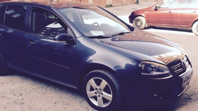

После диагностики с помощью адаптера, вышло 2 ошибки: 053285 — please Check Fault Codes in Control Module for HVAC U1025 — 000 — intermittent и 008803 — Turbo/Super Charger Boost System P2263 — 000 — Performance — Intermittent

Я бы с радостью проверил! Но ничего в этом не понимаю! советовали также советовали проверить клапан ограничения n75, вакуумные шланги проверить на трещины и разрывы и возможно не герметичен впускной тракт. Только как всё это проверить! Диагностикой вроде запускал всё клацает! а уж если под капот залезать, то я точно нихрена не пойму! ))))

N249, он же байпас проверь!
Отчетов море. На том же vw-gofclub есть отчет о замене данного клапана. Там делов то раз-два))

не факт что это в клапане дело раз чек гореть начал и тяга потухла(дымит?масло кушает?
Надо идти от простого к сложному)
согласен)Но опять же желательно проверить мех часть турбины, а там уже думать, ибо датчиков там много всяких и их менять безрезультатно тоже не айс
Не дымит, но масло подожрал немного!))
