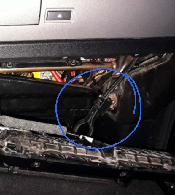

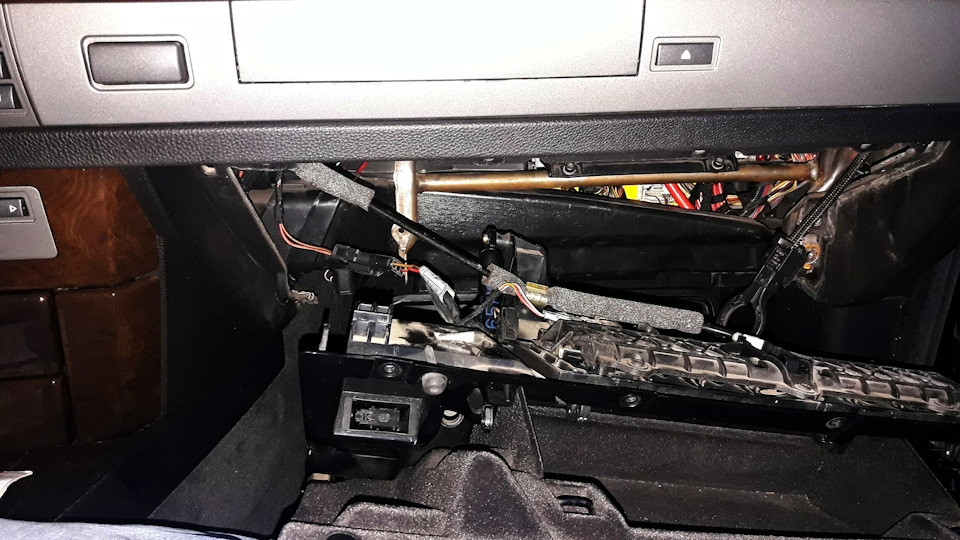

Музыка решила отдохнуть) нет света в кольце оптики, который спрятан в бордачке… Скажите? Это значит какой блок/устройство меняем/чиним? Нет света именно в кольце. Ченджер свет даёт, в багажник свет приходит… Где?
Заранее спасибо всем кто откликнется. Обнял 🐾

В WDS есть схема кольца MOST и описание первоисточника и направления кольца. Проверять или на разьемах оптики или на блоках. Учесть, что при отсутствии активности оптики на входе в блок, выходной светодиод через 10-15 секунд тухнет, поэтому смотреть сразу после обесточивания и запитывания блока
Что скажу… Оплавилась оптика на видео модуле…и ещё накрылся блок телефона под задним стеклом в полке. Как это могло за один заход случится, ума не дам… Но факт. Закольцевал тв тюнер(видео модуль) и телефонный, система ожила, всё ок. В целом, как то так. Но почему перегрелся, не ясно. Навигация кстати тоже молчит. Закольцована
Первым дохнет навигация. Проверь оптику на ней, если сигнал заходит и не выходит закольцуй оптику пока не найдешь. А так диагностикой посмотри. В шине мост какой будет красным тот и дохлый блок.
Смотри через ренгольд. Какой блок не отвечает.я с музыкой почти год мучался, а последний пост про замену аск так и не выложил. У меня проблема была в ней
Делай диагностику
