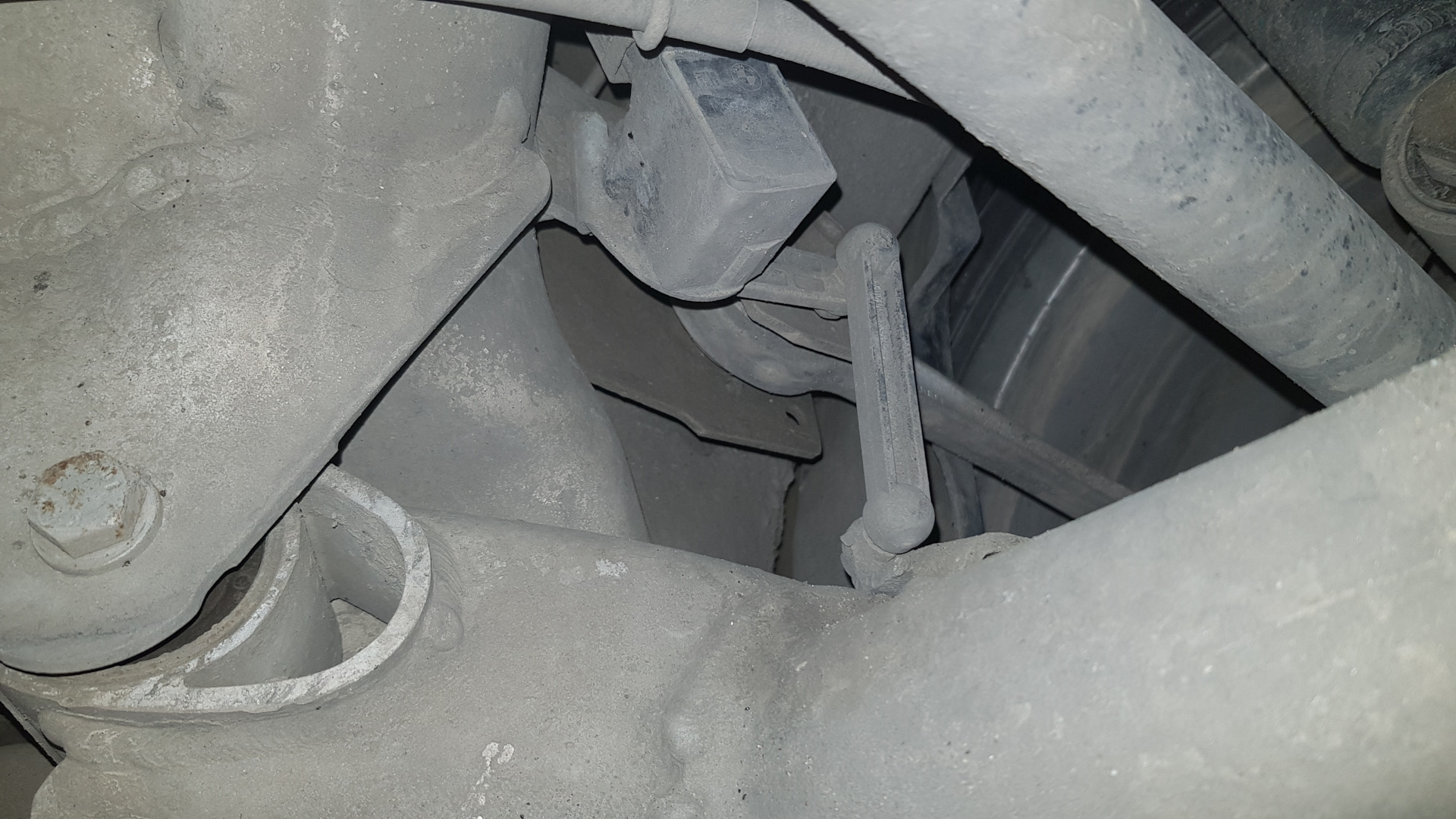

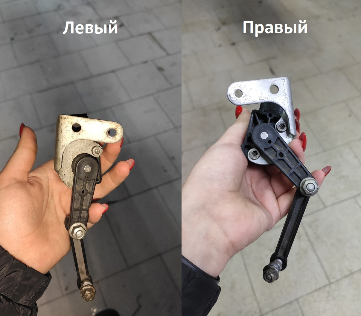

Восстанавливаю свет. Для адекватной работы фар — купила датчики на перед и на зад.
Сзади датчик отсутствовал в принципе, спереди был, но не рабочий

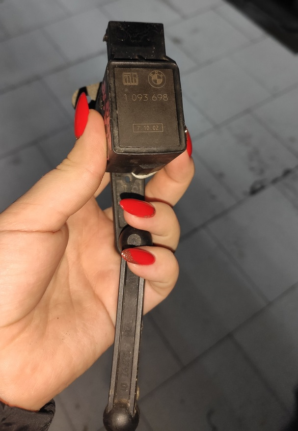

По этому с заменой переднего проблем не возникло, а с задним — мне сказали, что он либо не подходит, либо чего-то не хватает для его установки. На руках датчик в таком виде

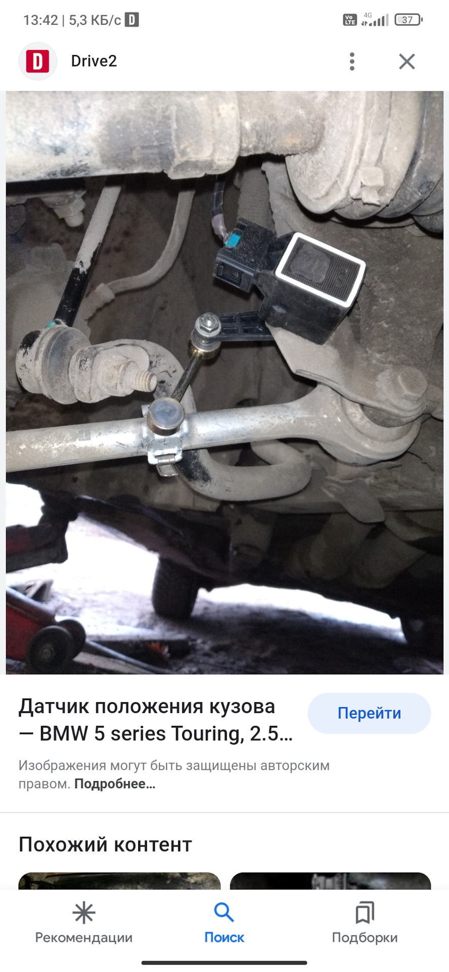

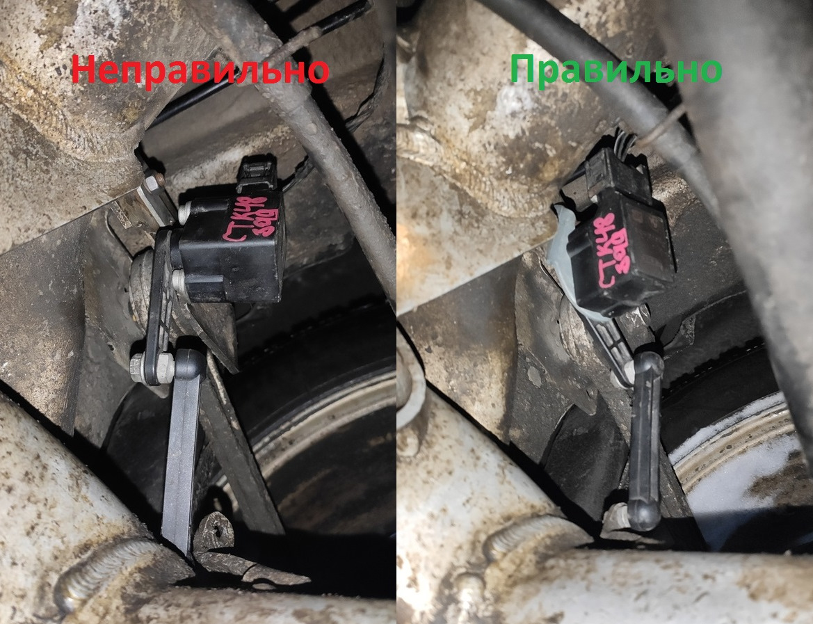

Также, на просторах драйва, нашла фотку о ремонте задней подвески и там датчик стоит так
Мастер сказал, что так ставить нельзя, слишком большое расстояние от датчика до рычага, и что тягу датчика или датчик просто вырвет. И что, скорее всего, ввиду его отсутствия у меня — так и произошло. Что, если колёса будут навесу, подвеска заднего правого колеса "повиснет" на датчике и его тяге.

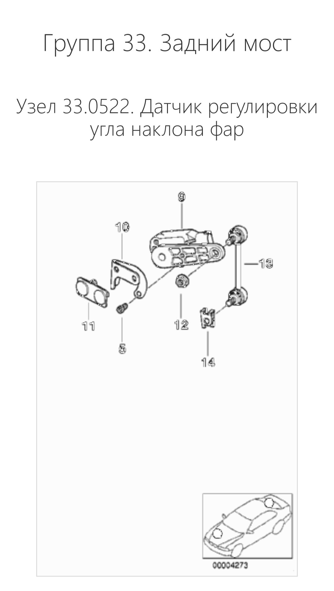

Оригинальный каталог тоже ясности не внёс. Никаких дополнительных тяг или кронштейнов там нет
В целом и общем — пока никакой ясности. Датчик поставить надо, но ломать его я, ясное дело, не хочу.
Может остались у кого-нибудь фотографии с ремонта задней подвески, у кого данный датчик установлен?
Или может с замены самого датчика.

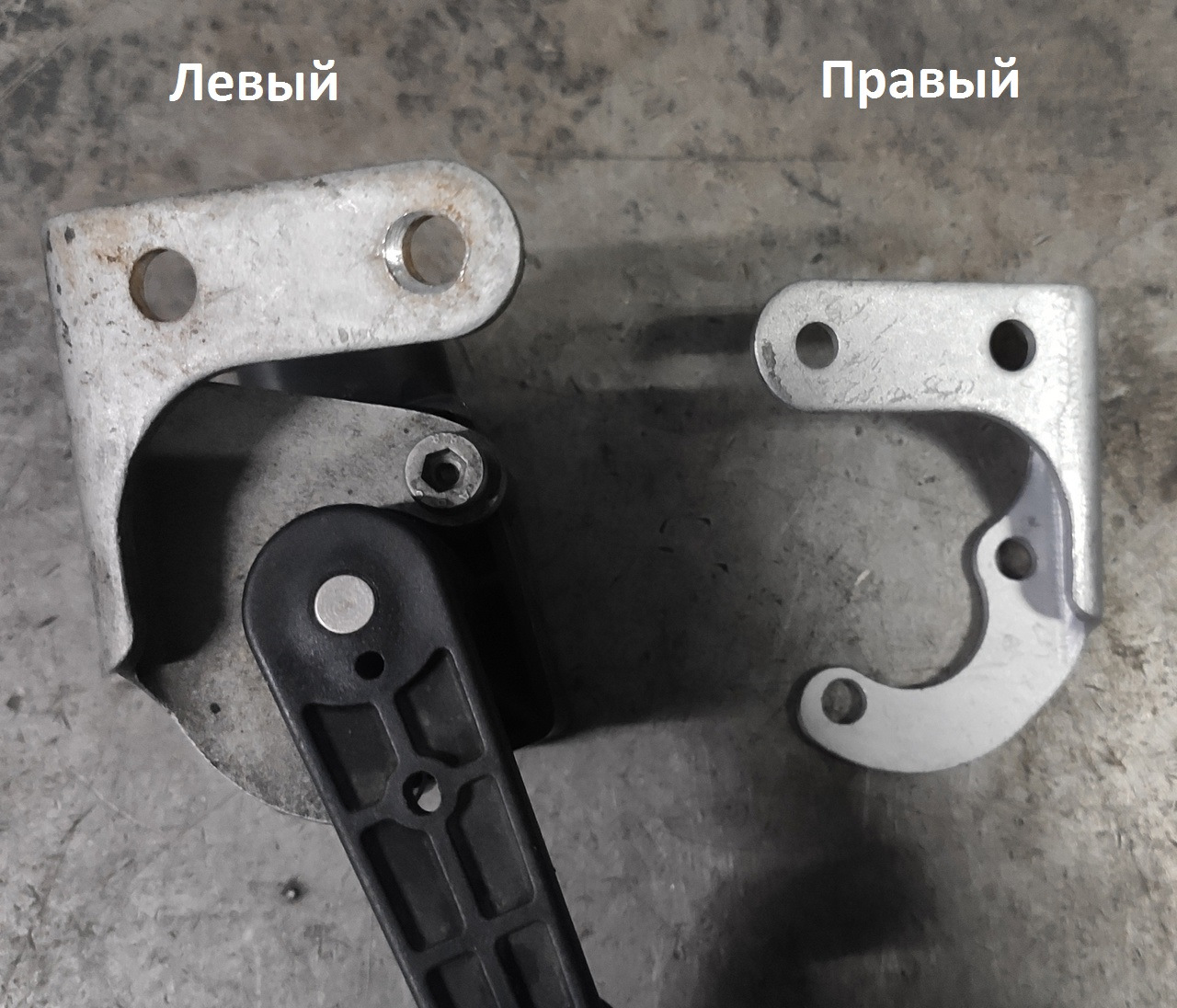

UPD: 11.01.23
Дабы не разводить много постов на эту тему, дополню старый. Проблема решилась просто, хотя и не сразу очевидно
Датчик покупался на разборке с Японии, вместе с кронштейном. По этому, (скорее всего) кронштейн для датчика идёт под правый руль. Датчик, в таком случае, устанавливается сзади слева (со стороны водителя).
Доказательств этому в интернете я не нашла, но слева на мосту есть отверстия под датчик, такие же как и справа
На самом кронштейне присутствует "защита от дурака", в виде большего и меньшего отверстия под болты крепления. По этому перевернуть кронштейн и поставить его не той стороной или не с той стороны — не получится, даже если рассверлить меньшее отверстие :)
В моём случае — оставалось только заказать нужный кронштейн, на правую сторону
33311093703 Кронштейн заднего датчика просвета
И установить на место
Теперь свет работает как положено, и встречку больше не слепит, если сзади дополнительно сядут два человека. В общем, инженеры BMW всё продумали, оставалось их только правильно понять и воплотить в жизнь :)
Всем спасибо за помощь!

С правой стороны он должен стоять, всё что там должно быть у тебя есть. Единственное что нужно это скоба которая одевается на рычаг чтоб крепить эту тягу от датчика. А мастера их частенько вырывают.
Верхняя или нижняя скоба?
Нижняя. Чтоб тягу крепить к рычагу
Ну это есть
Спасибо

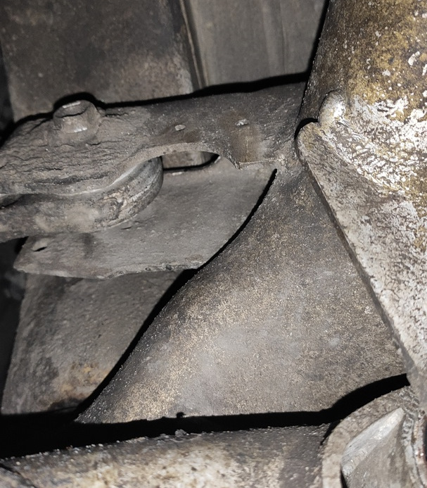

Он должен крепится вот так. Никаких доп тяг там не бывает. На самом рычаге увидишь два выступа, вот между ними крепится скоба и к ней тяга.
Это же передний датчик
Понятно что передний. Не могу я найти фото заднего. Это я к тому что никаких других тяг там нет. Единственное для своего спокойствия если хочется то можно купить универсальную тягу, она регулируется по длине. На али есть

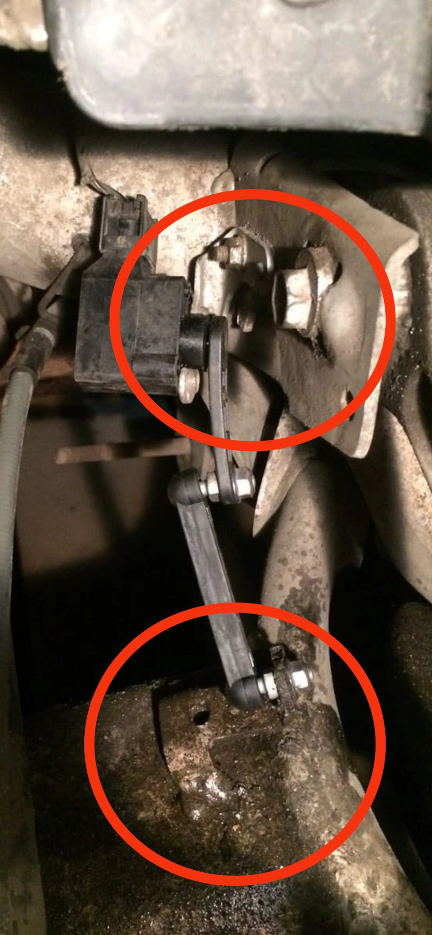

Передний датчик крепится на своём кронштейне, и он подкладывается под болт прямого рычага. А задний датчик держится на своём кронштейне и прикручен к заднему подрамнику. Датчик это датчик, кронштейны это кронштейны.

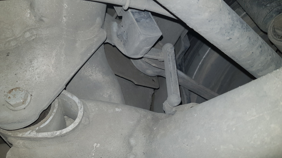

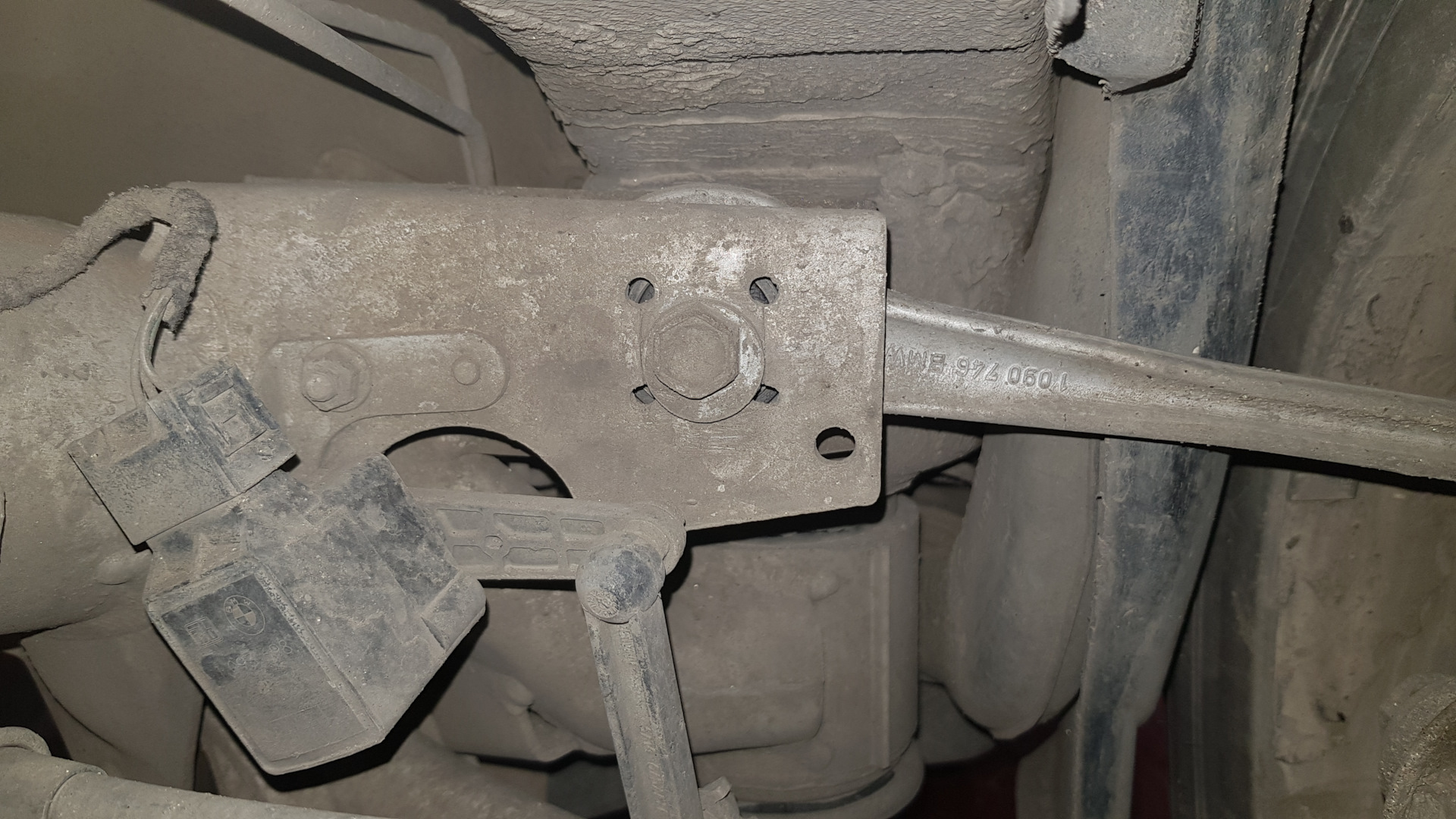

Как-то на этой фотографии тяга стоит раком, даже по фото видно, что она сильно тянется, что аж гнёт лапку датчика. Позже до машины доберусь, постараюсь сфотографирую, как стоит.
У меня стоит как переходная пластина или называй как хочешь её. В роли удлинителя между рычагом и кронштейном датчика. Не на прямую как н образному рычагу.может и самопал, хрен его знает. А передний стоит так же как на фото выше
Я сфоткал и выложил как должно быть. Нету там никакой пластины, там ухо прям на н-образном рычаге приварено
Svayris
Вот так он стоит. Как смог с ямы сфоткал.

Спасибо большое!
Супер, теперь можно будет нормально свет откорректировать)

Нету сзади никакой скобы, не вводите в заблуждение! Задняя тяжка крепится к н-образному рычагу
