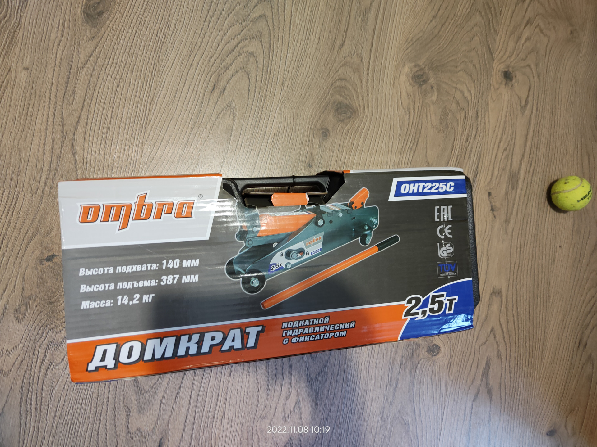

Ни для кого не секрет, что штатный домкрат не очень мягко говоря (хотя всё это время переобувался при помощи только штатного домкрата). И вот он начал подклинивать при подъёме авто, а последней каплей стало то что я не правильно установил и начал поднимать пока домкратом не упёрся в порог, вовремя заметил и последствия только ободранный герметик на ребре поддомкратника порога. Критерии домкрата решил искать с фиксатором, по отзывам понравился Stels и хотел заказывать уже как случайно проверил аналоги от других фирм и не зря нашёл Ombru дешевле и заказал.

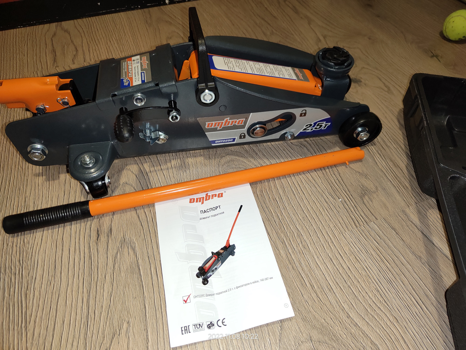

Получил посылку.
Кейс лопнул, не проблема заклею.

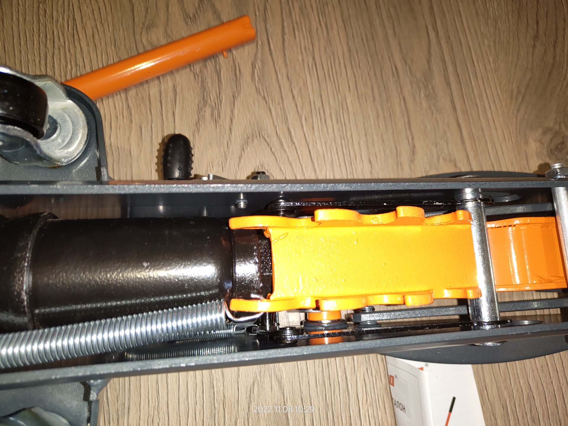

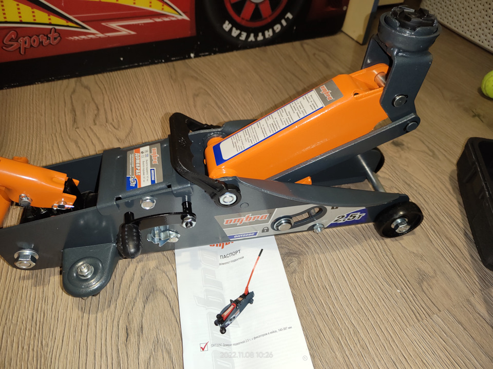

Тяжёлый, из толстого металла да и ещё система фиксатора.
На фиксаторе, гидроцилиндр не загружен.

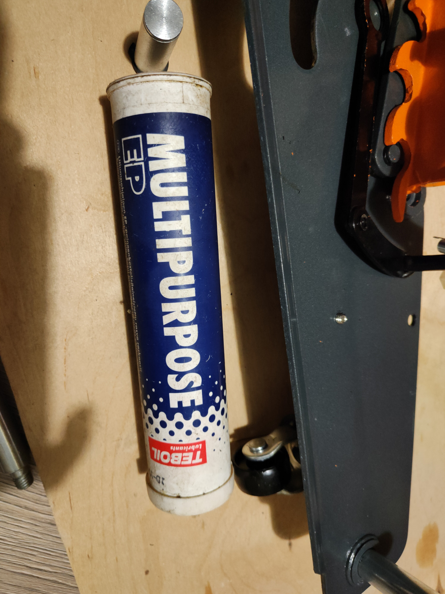

Разобрал домкрат, чтоб добраться до гидроцилиндра.

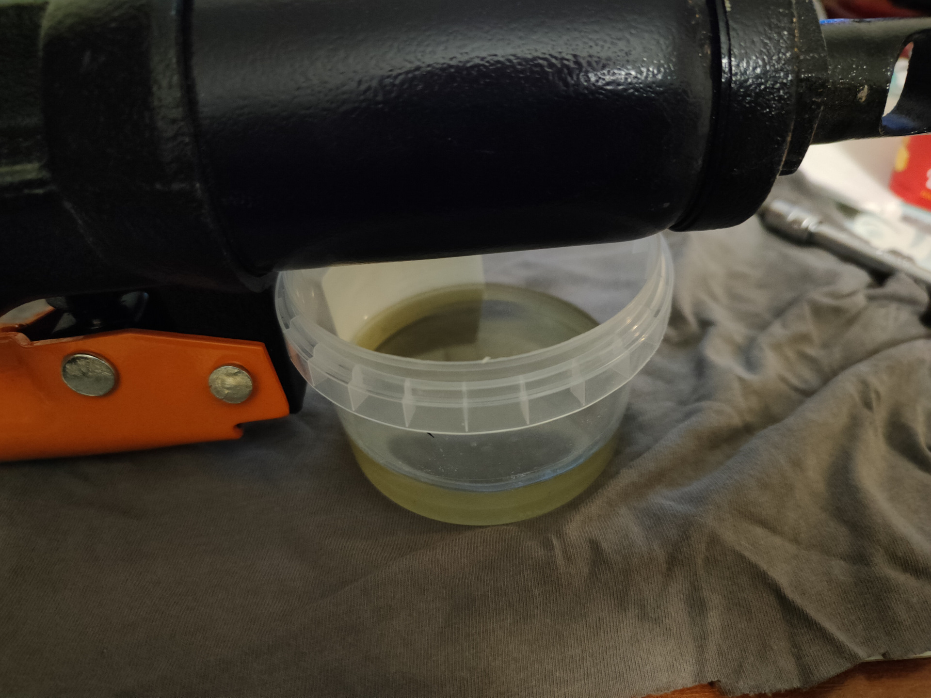

Слил светлое масло.

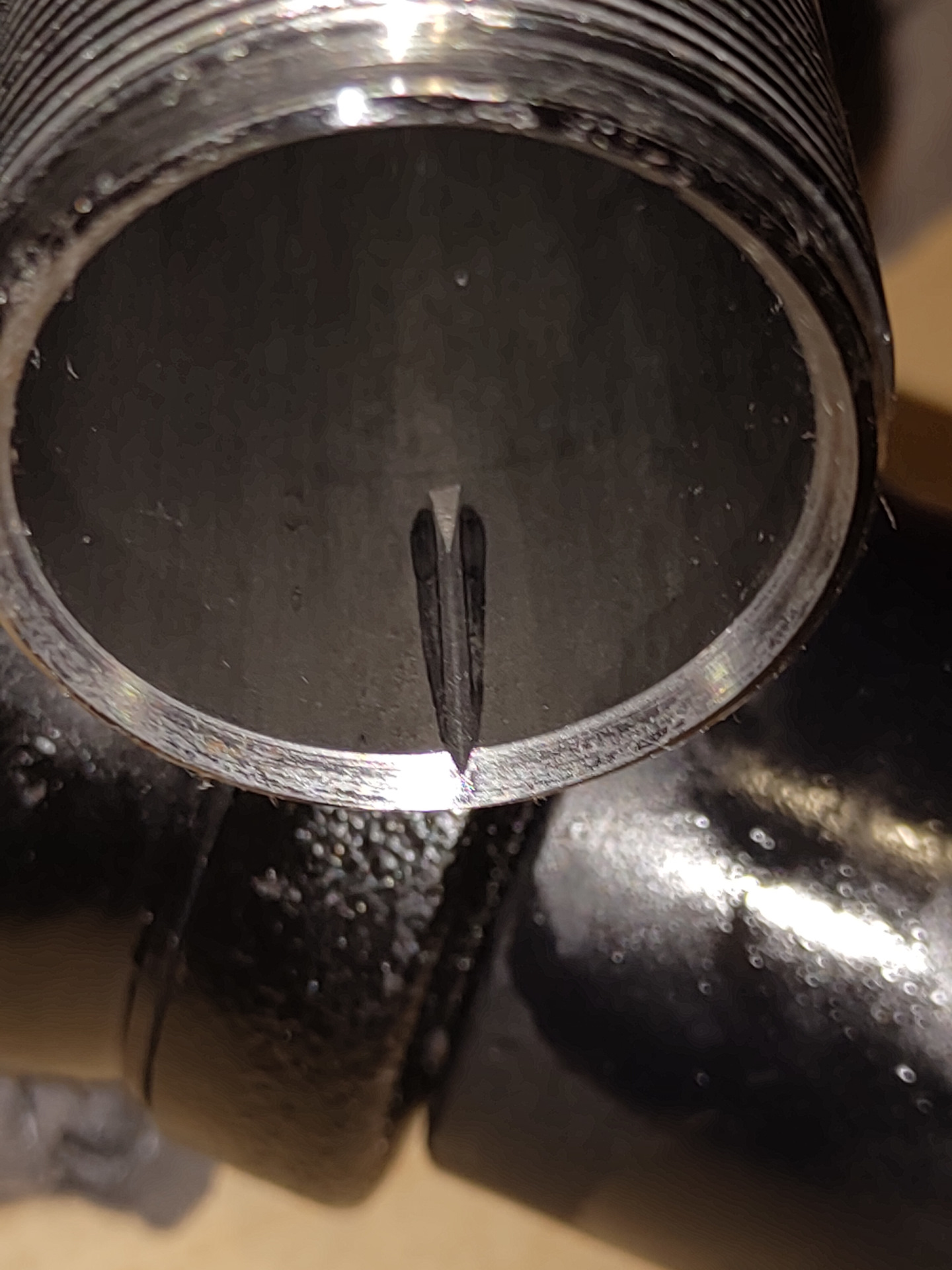

Открутил цилиндр головкой на 36, чтоб посмотреть перепускные клапана.
Два перепускных клапана на вид очень качественно обработаны, нет никаких заусенцев и острых стенок, манжета прослужит дольше.

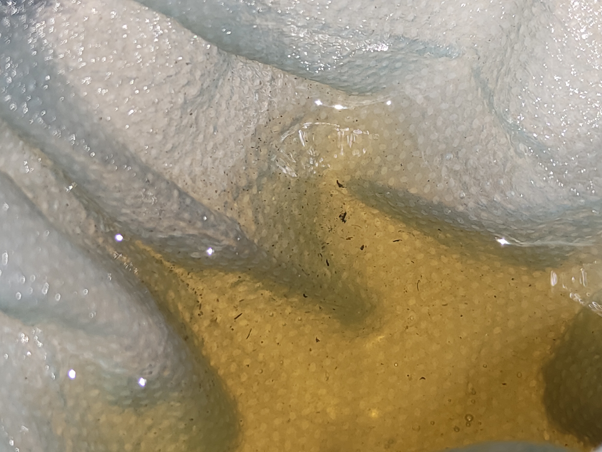

Процедил масло через одноразовую маску, и выявил мусорные частицы, что не есть хорошо для гидравлики.

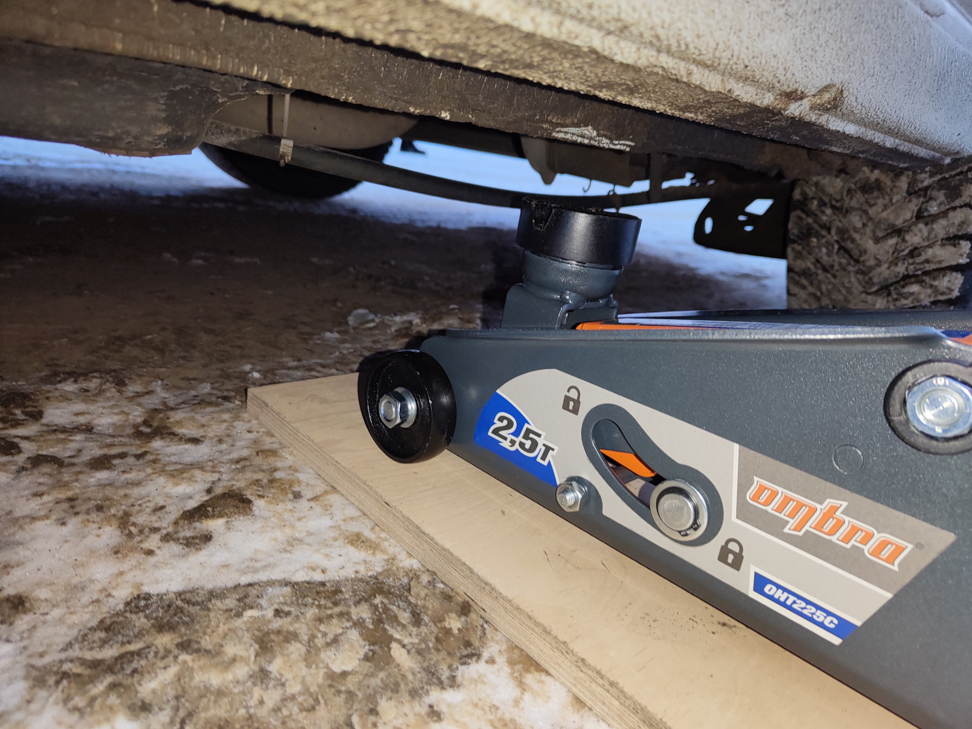

Высота подхвата, фанерка для ровной поверхности и не запачкать новенький домкрат.

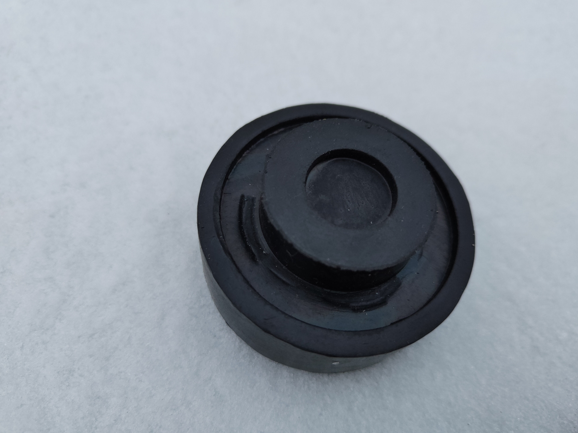

Резинка выдержала не лопнула, хотя был небольшой морозец до -15.

Подпятник на Фольксваген Поло лифтбек подойдёт?
Почему не подойдёт? Он универсальный, думаю подойдёт.
Подскажите пожалуйста, какой диаметр шпилек на поворотных задних колёсах?
Здравствуйте, подскажите, как подпятник у вас поживает?)
Здравствуйте.
Нормально, при переобувке на лето вывесил оба колеса, выдержал подпятник хотя на обратной стороне (с низу) остались следы от домкрата.
