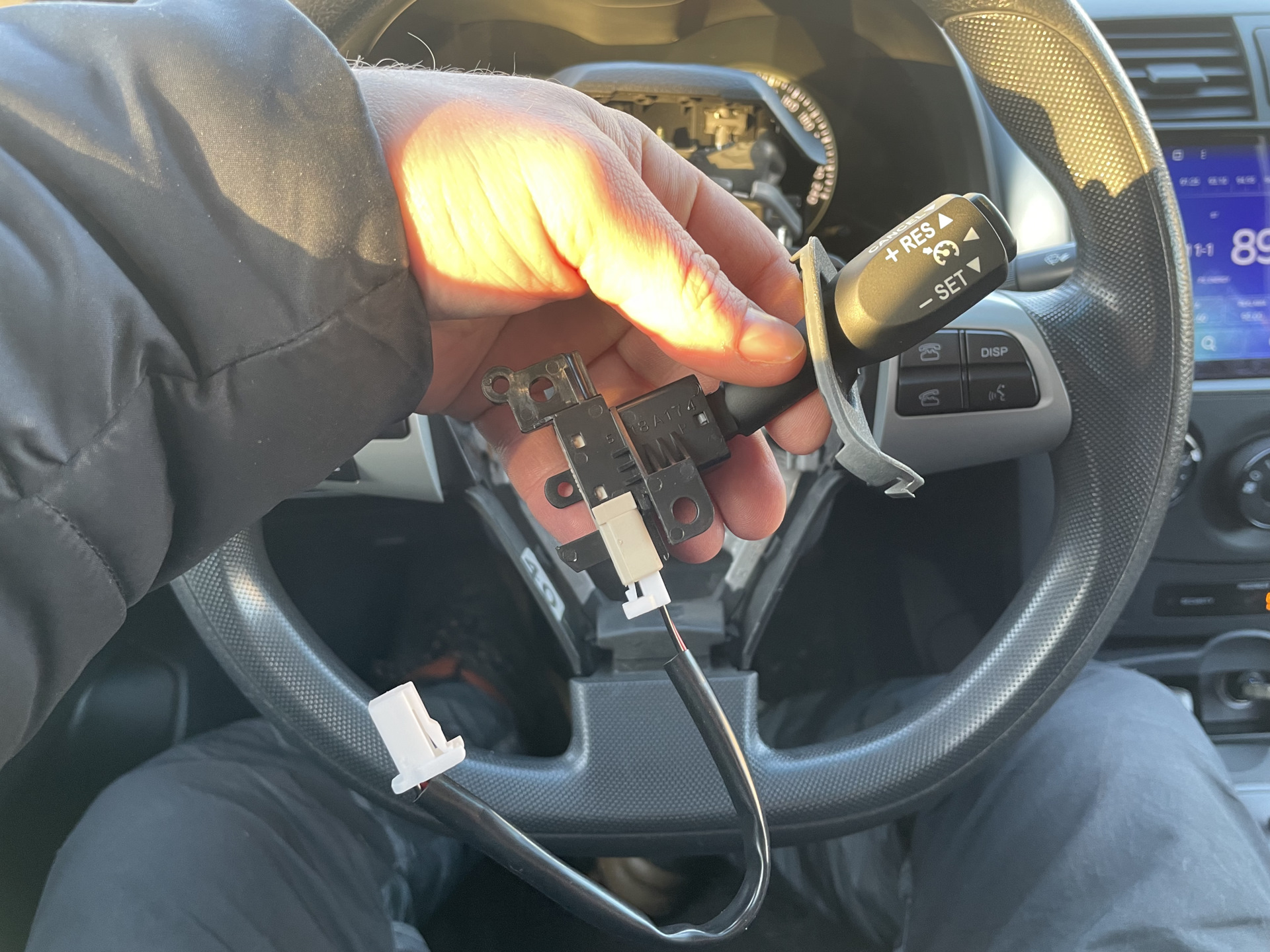

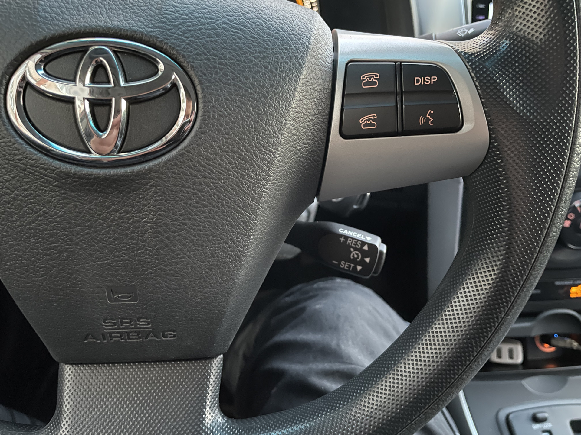

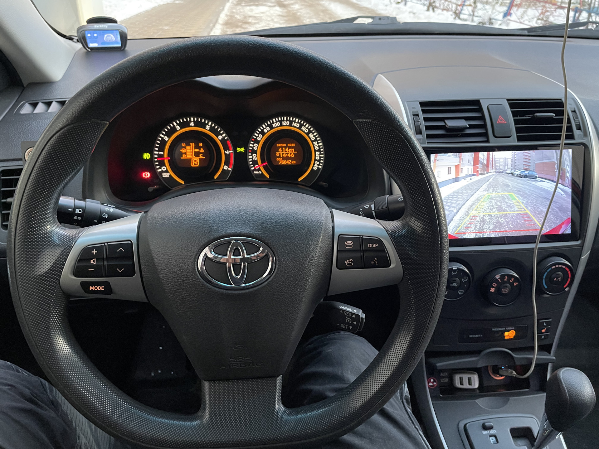

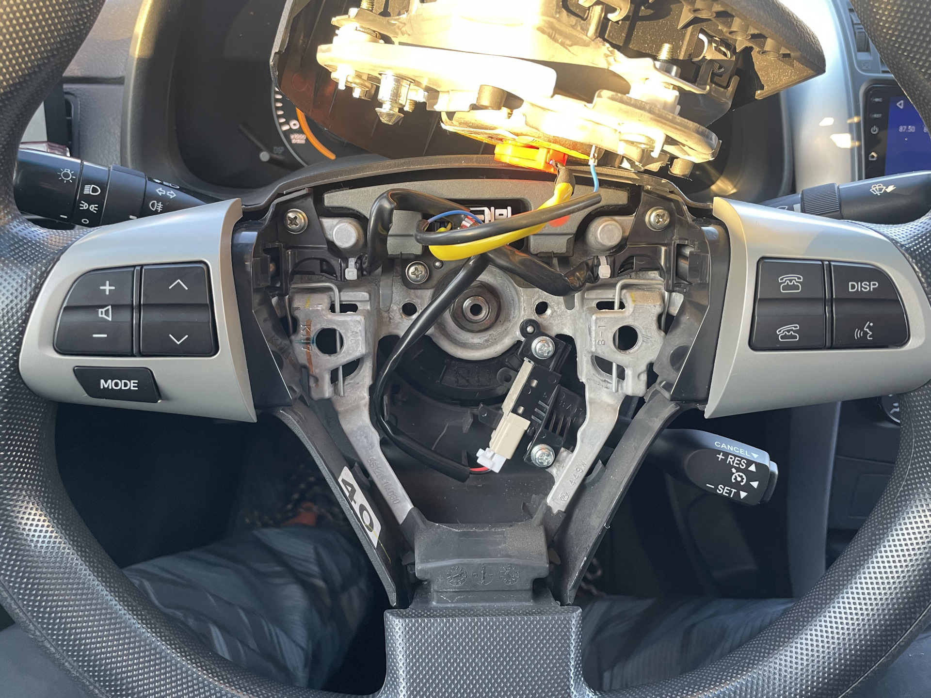

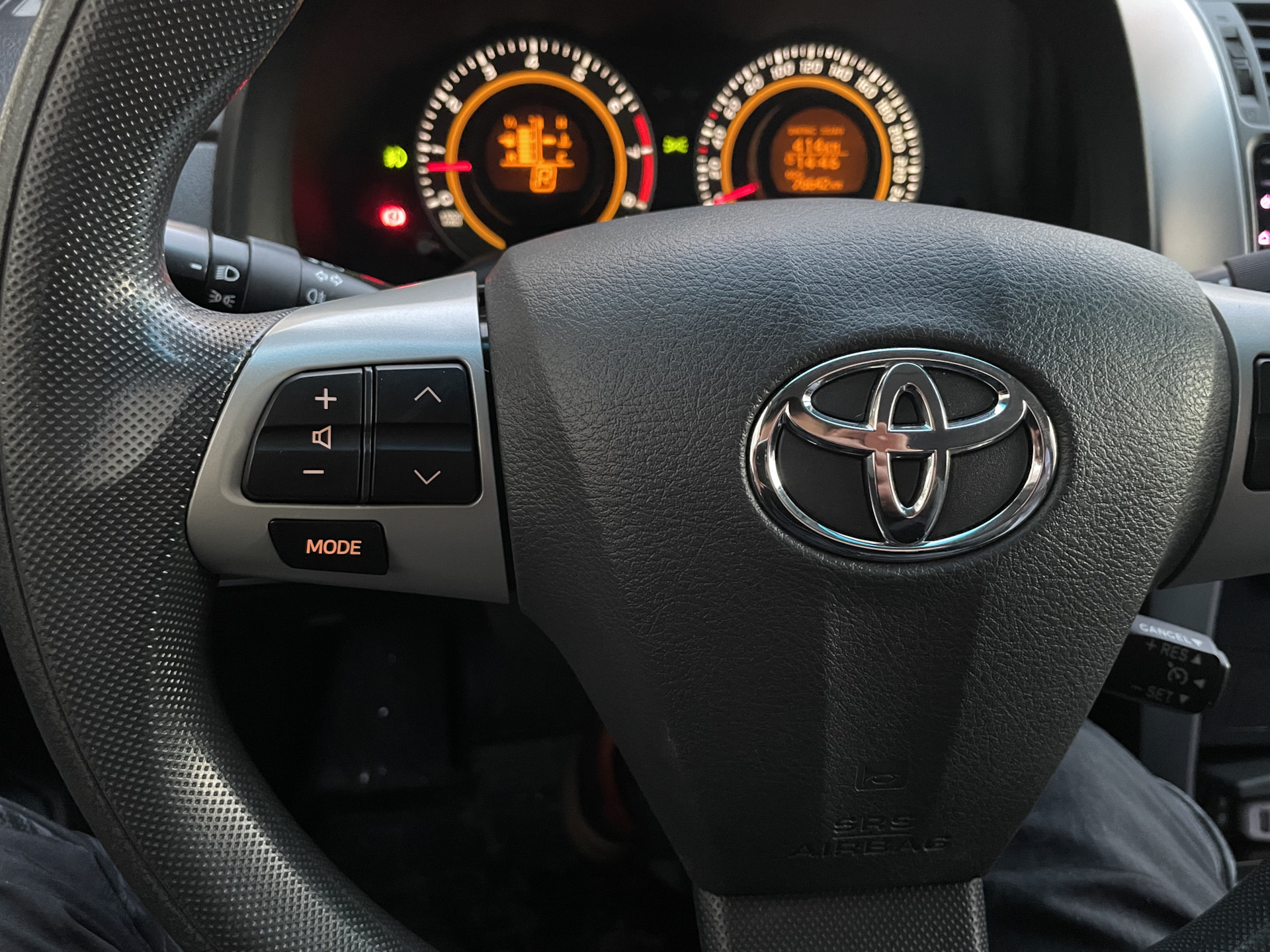

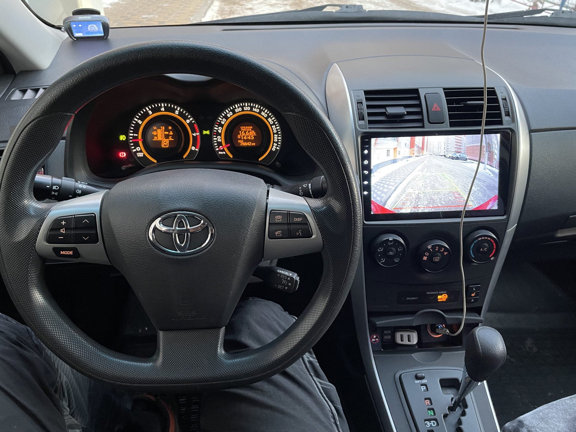

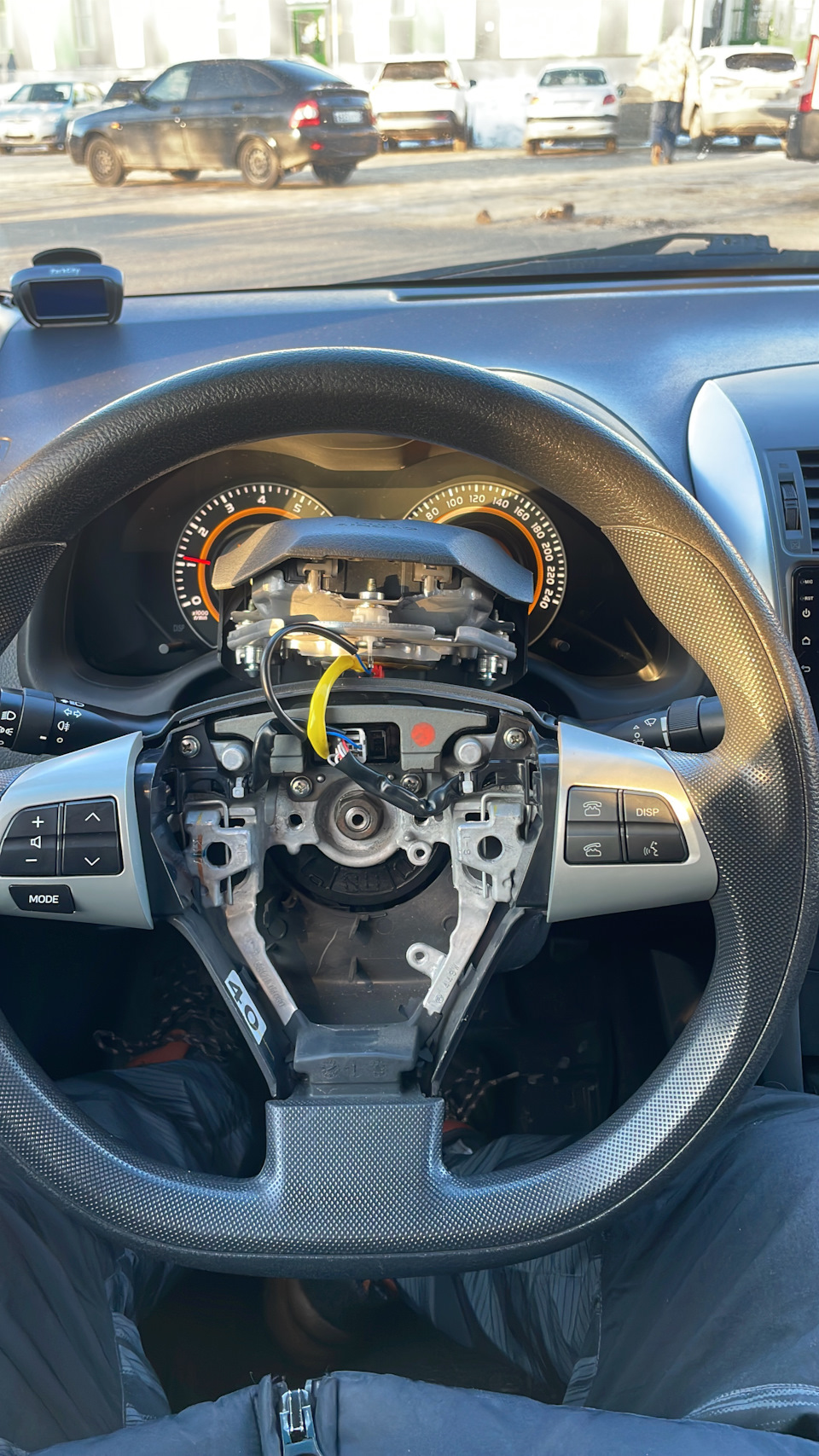

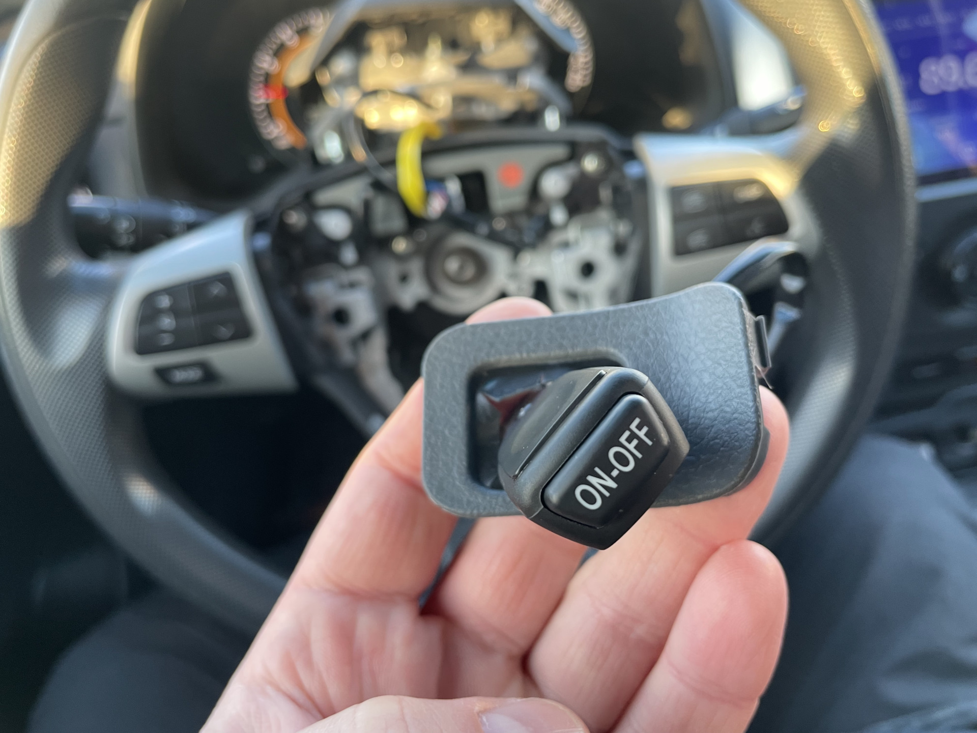

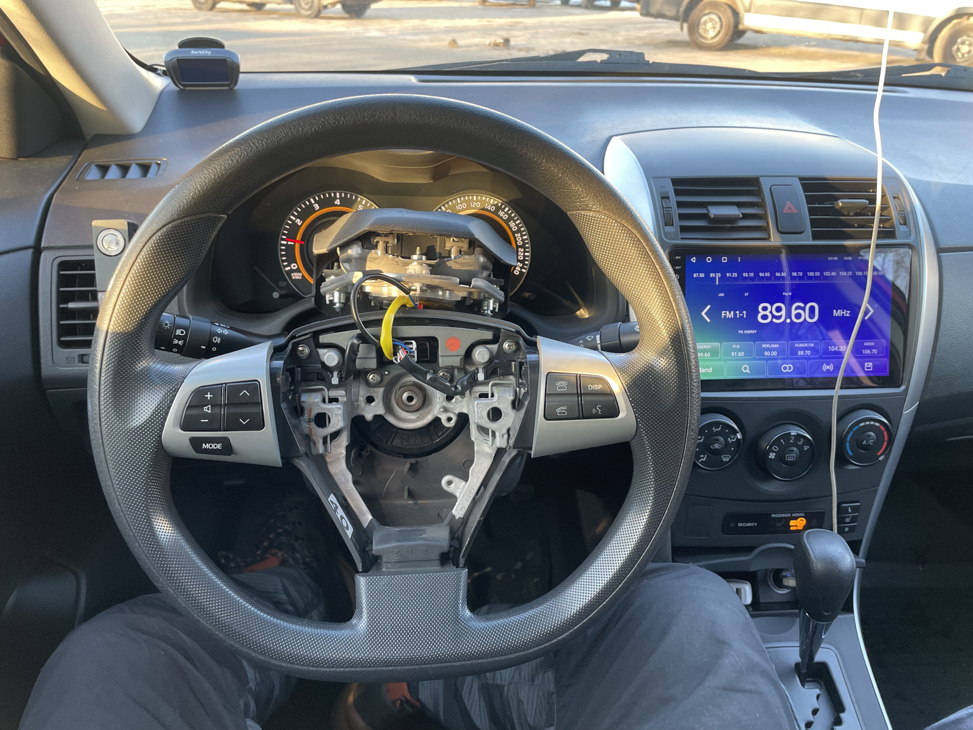

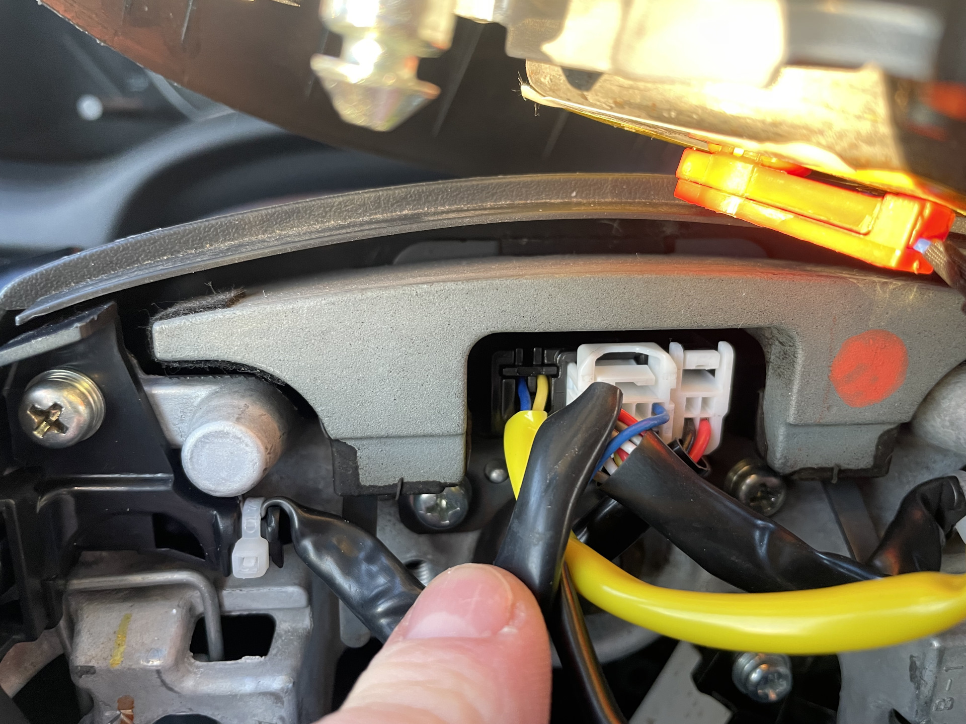

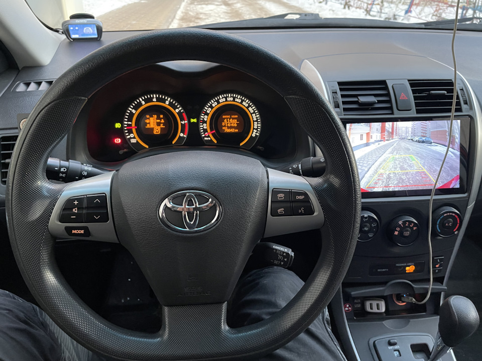

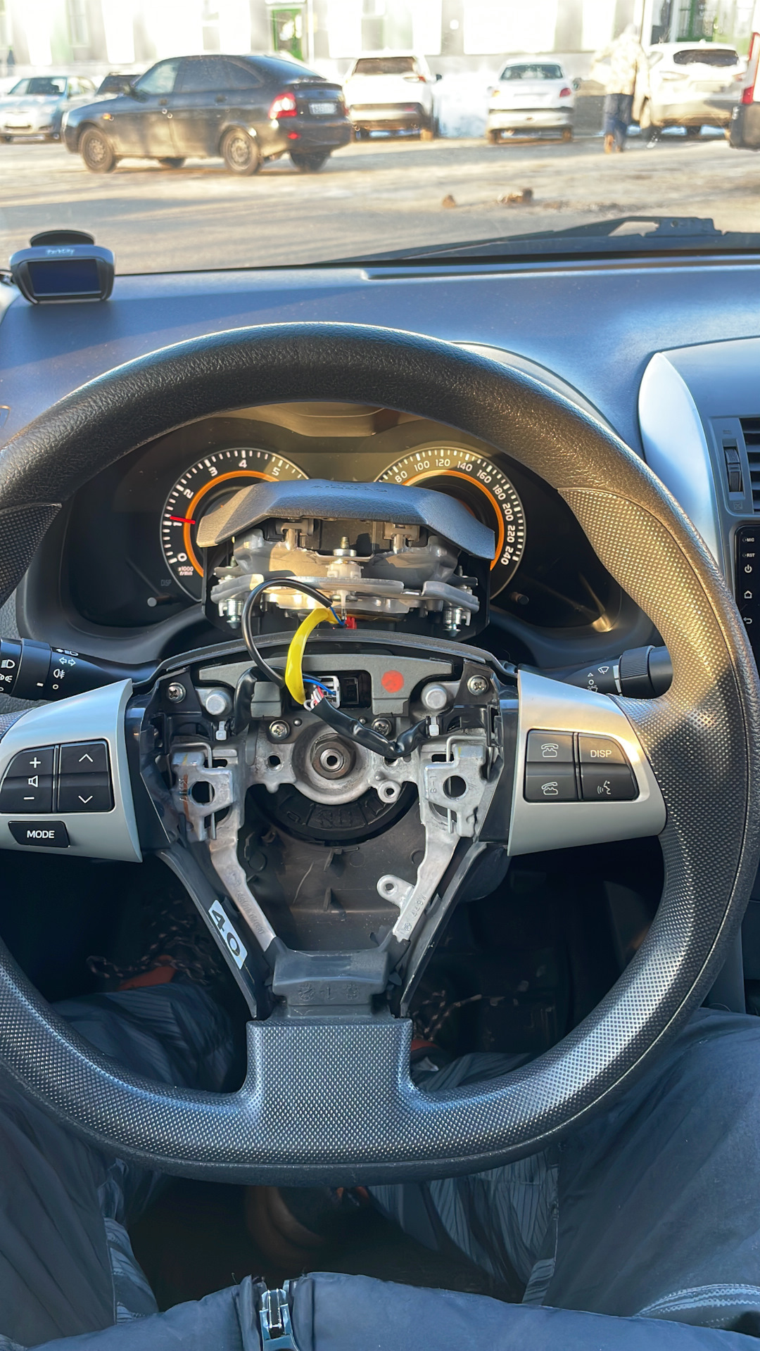

В общем после покупки авто руль был пустой заказал кнопки с алика а так же магнитоллу teyes s pro кнопки установил а шлейф пустой куда втыкать из гнезда нет . В общем начитался тут на драйве что нужно менять шлейф заказал его там же на алике и рычаг круиз контроля с заглушкой . В общем все пришло все установил ничего не работает 😂😂😂я в панике че за х. ерня почему ниче не работает . Разобрал шлейф все пины ровные ничего не загнуло . Давай обучать кнопки на магнитоле и когда вставлял разьем в шлейф цифры на магнитное начали бегать при обучении в общем было не контакт с кнопками . Это ладно почему круиз не работает массу на руле нашел и давай по пинам бегать нашел круиз включается . Думал сам рычаг не рабочий .В итоге после танцев с бубнами выяснил что на кнопки масса идет а на круиз массы нет! В итоге Достал маму минус из разьема на круиз и прикрутил ее под болт в руле масса появилась круиз заработал . Счастью не было предела .🤘. Сделал все сам с кнопками пришлось по возиться . Как говорится закажи все комплектующие на алике остальное доработаешь сам 😂всем добра !

Интересно. Шлейф не с Алика правда, рычаг с Алика. Никаких танцев с бубном, всё ожило сразу. Видимо где то изначально минуса небыло.
Чем прозванивал пины? И что минус из самого рычага вытаскивал или ? У самого недавно шлейф ошибку выдает, наверное накрылся уже
Обычной прозваниволкой я хз как правильно называется крокодил и лампочка с иголкой ей же и выковыривал минус
Минус с рычага ? Его на руль кинул да?
Да там с рычага круиза 2 провода один красный правый нижний второй черный левый нижний вот черный достал из штекера и под винтик засунул тут рядом и затянул все заработало. Я думал сначала что рычаг не рабочий .
Надо самому тоже проверить, для начала нужно шлейф купить новый ошибку подушки выдает. Китайский почти два года продержалось

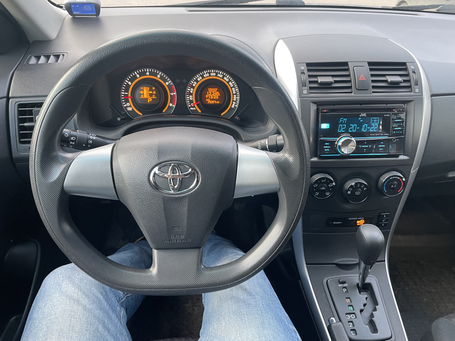

Как по ощущениям разница между JVC и Тайс? Что лучше играет? Просто у меня JVC такой же.
Ну тайес по интереснее но вау эффекта нет надо колонки менять и шумить тогда думаю будет эффект ощутимый
