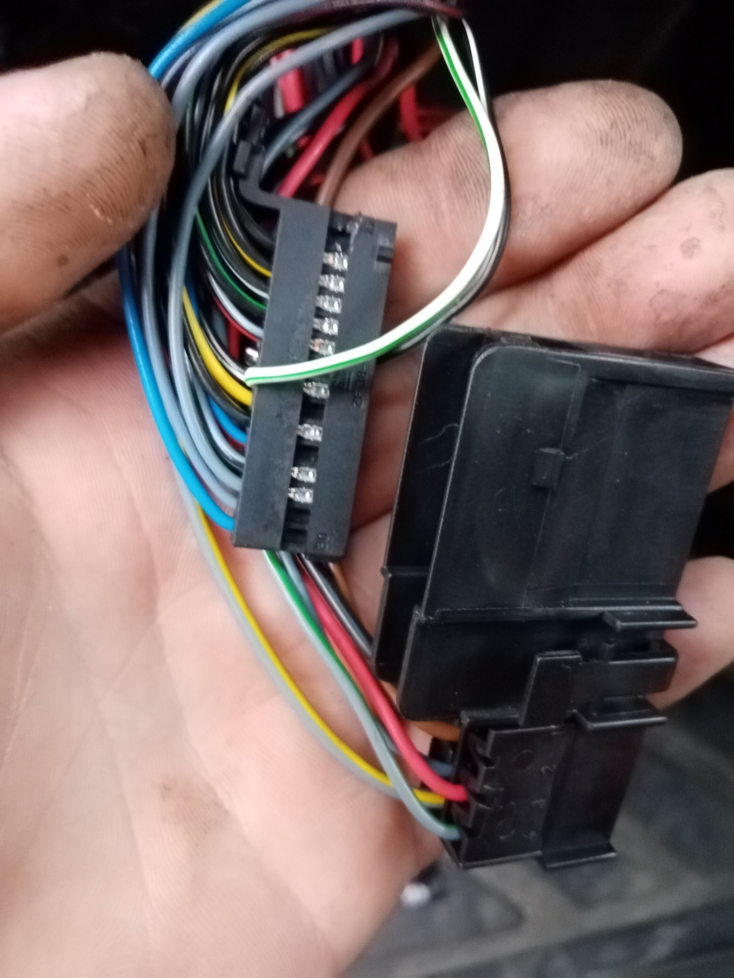

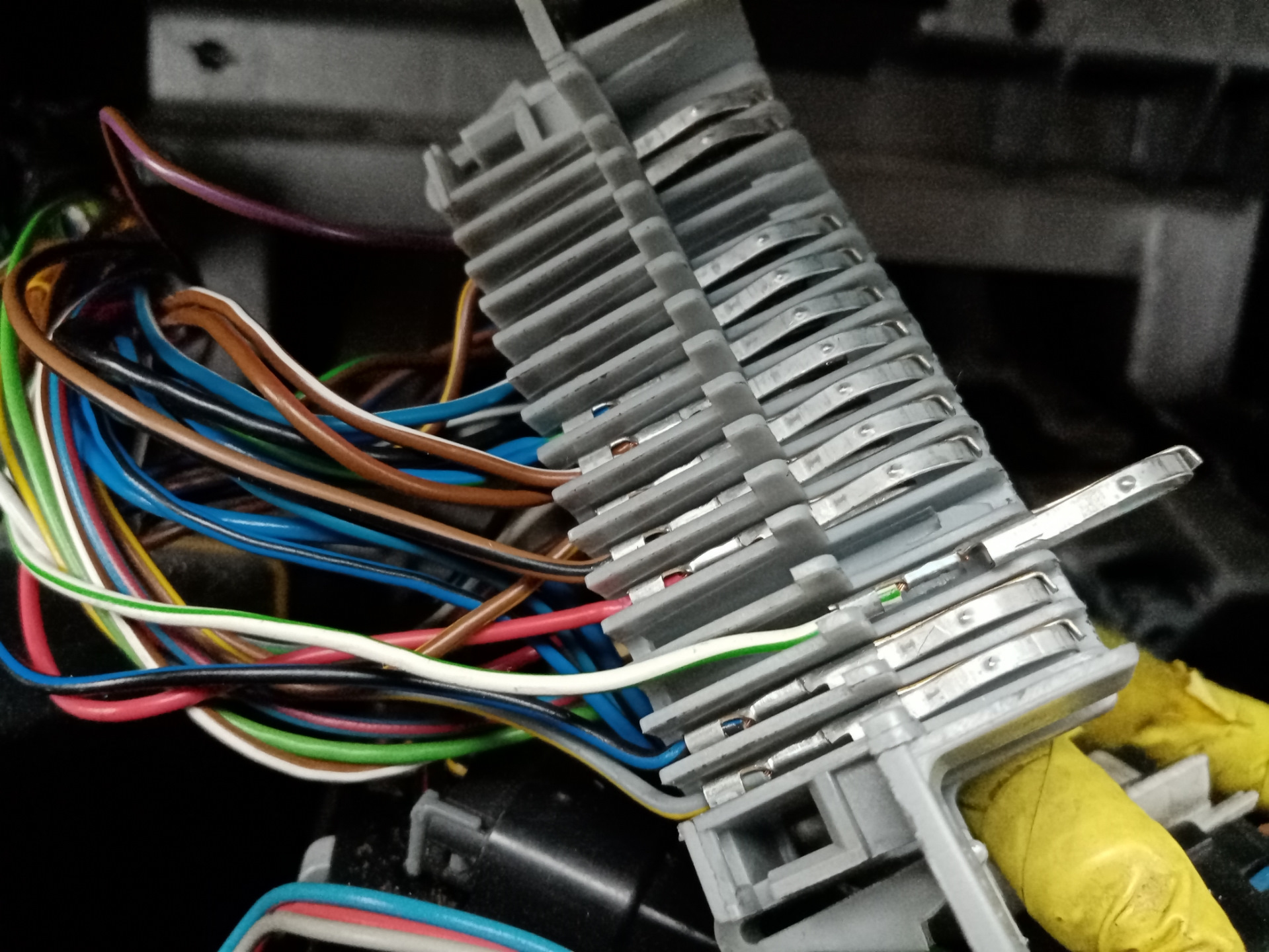

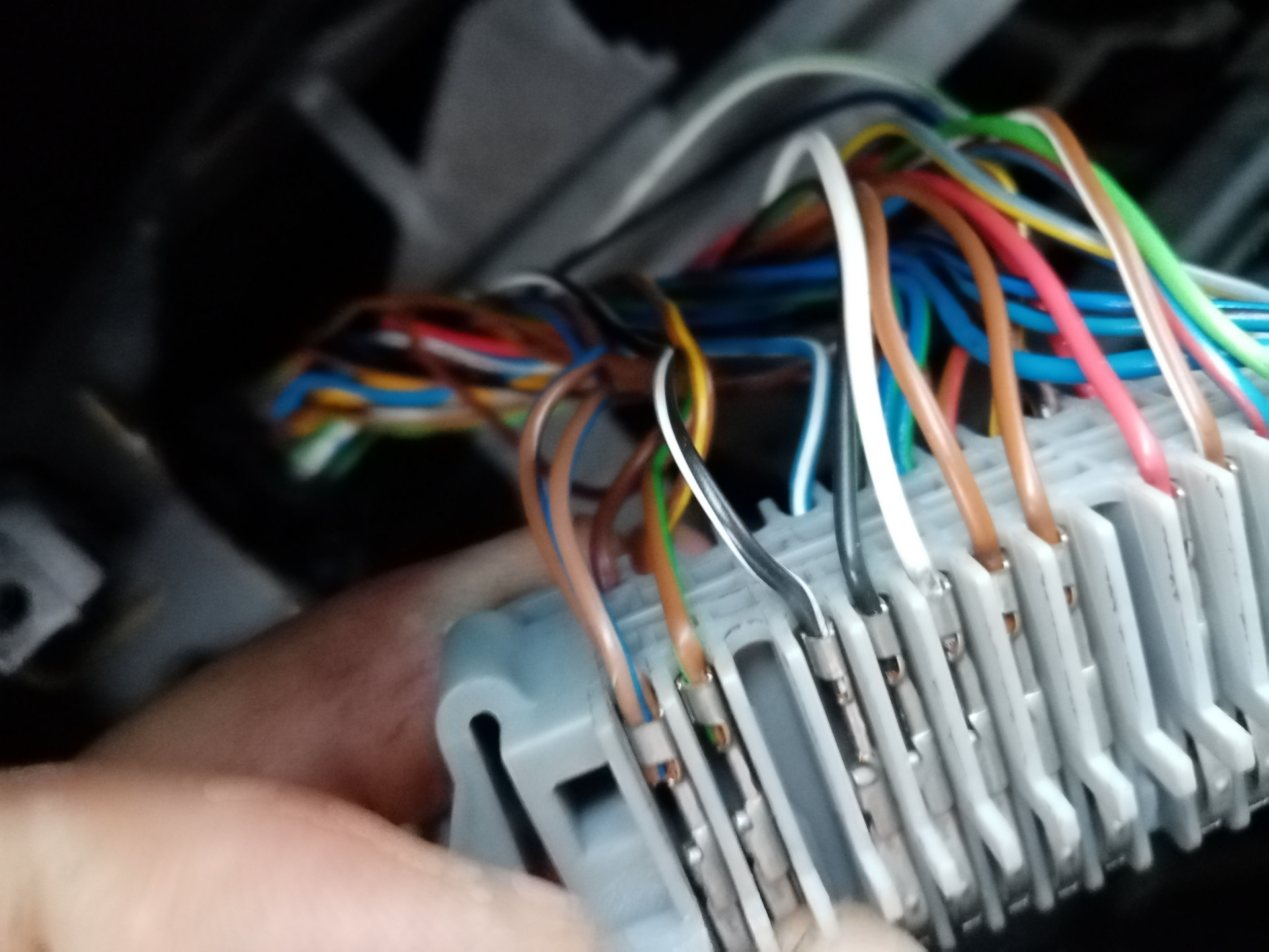

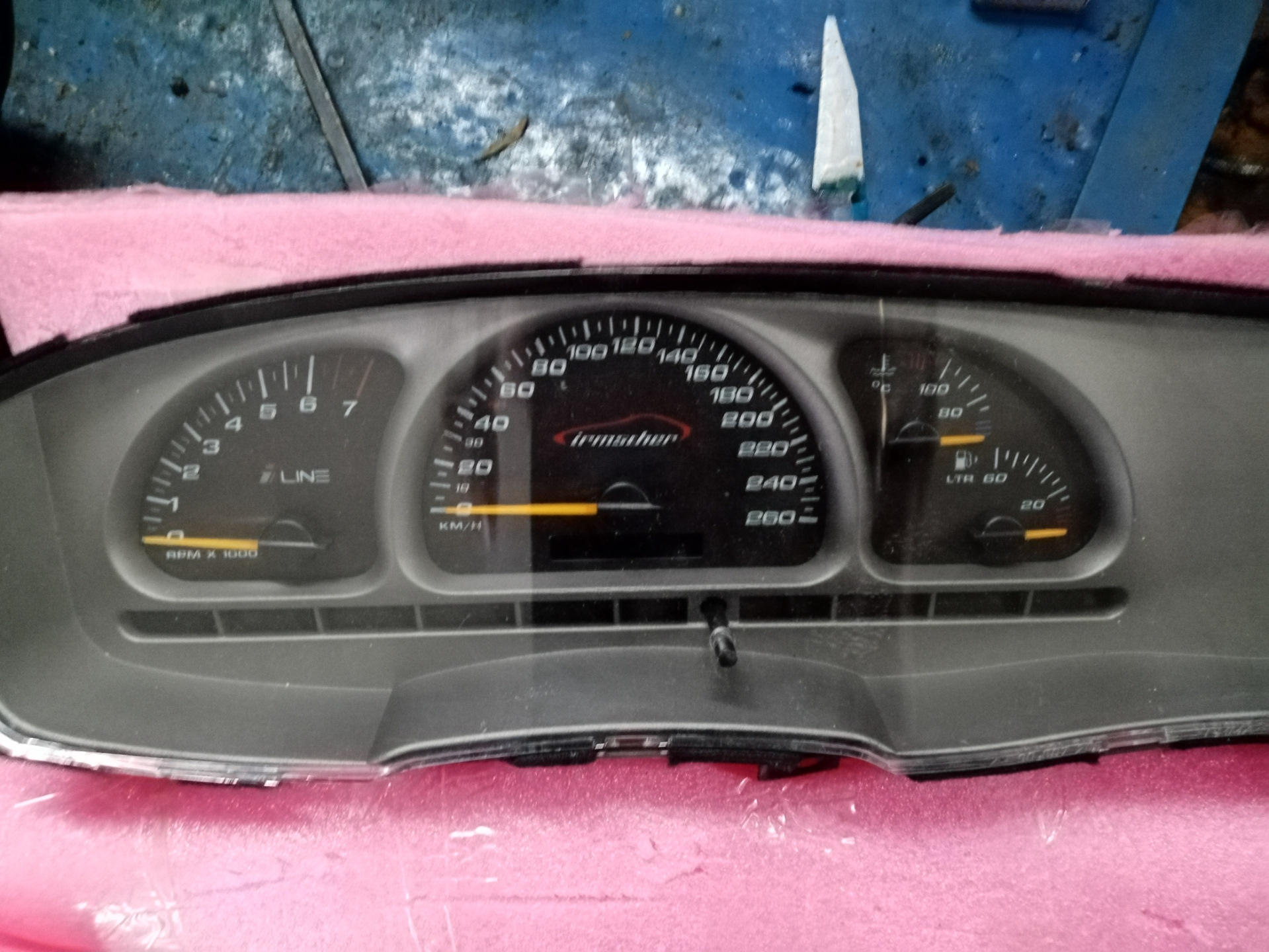

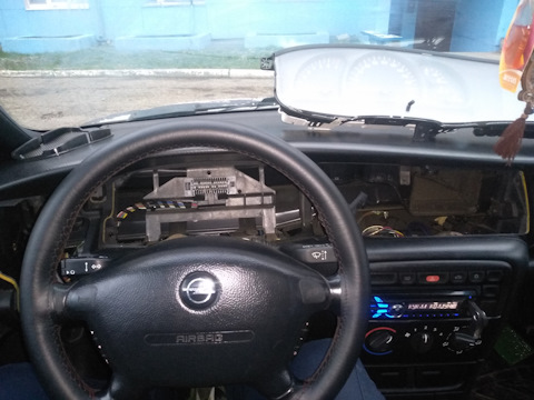

Выпала в обьяве панель давно мечтал но дорого, поэтому и не забрали)

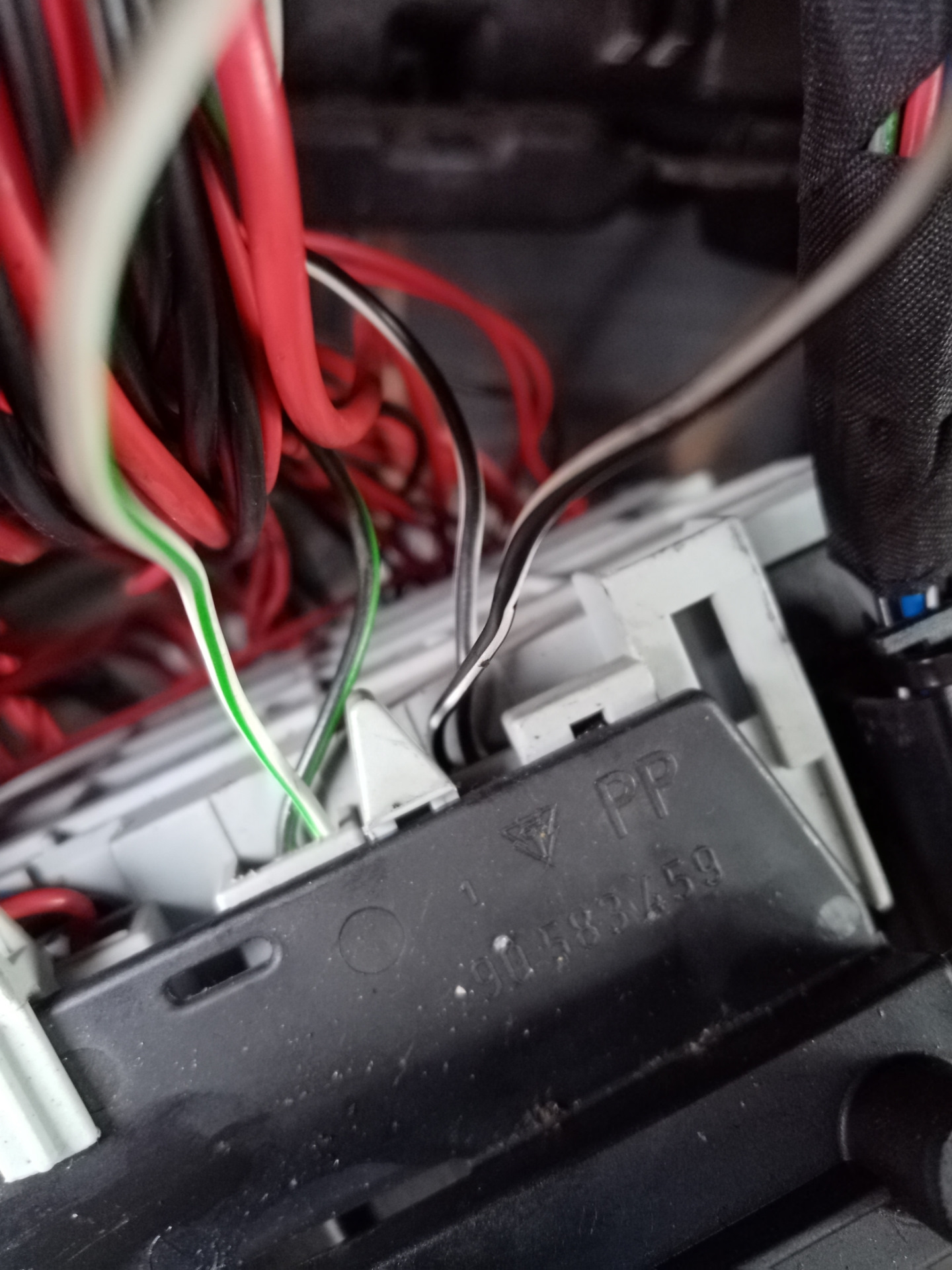

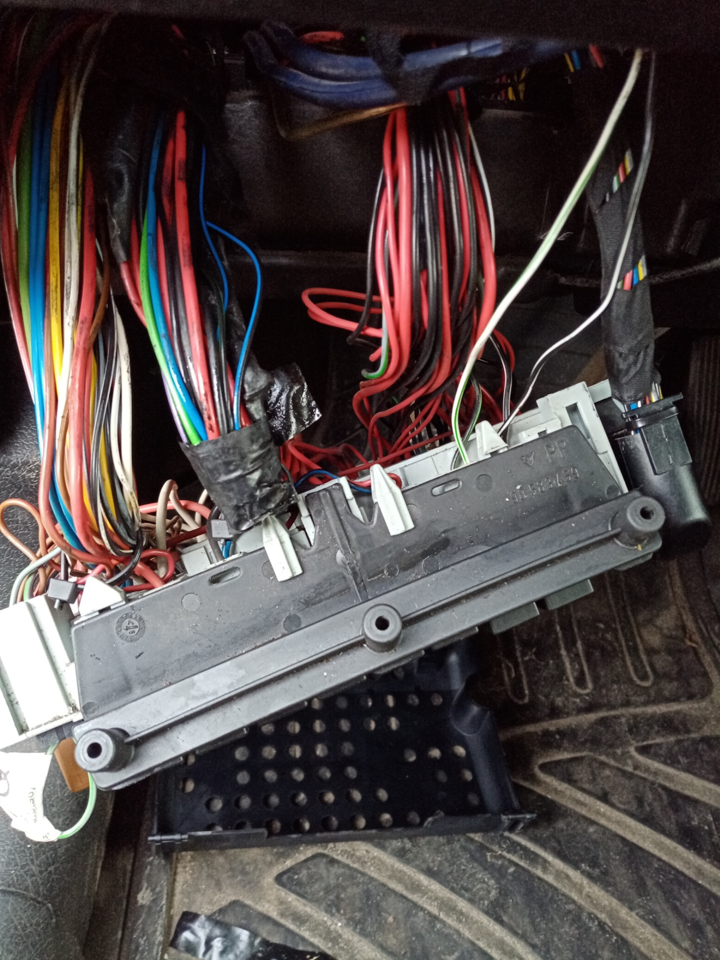

приходят в блок как называют "мультитаймер" "блок кузовной электроники"">

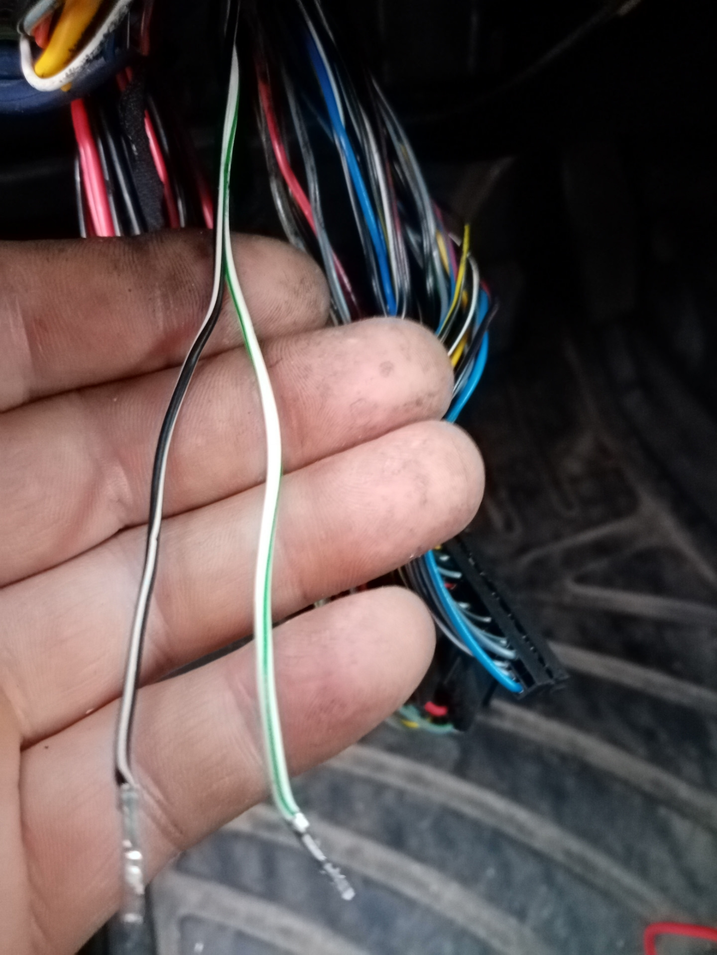

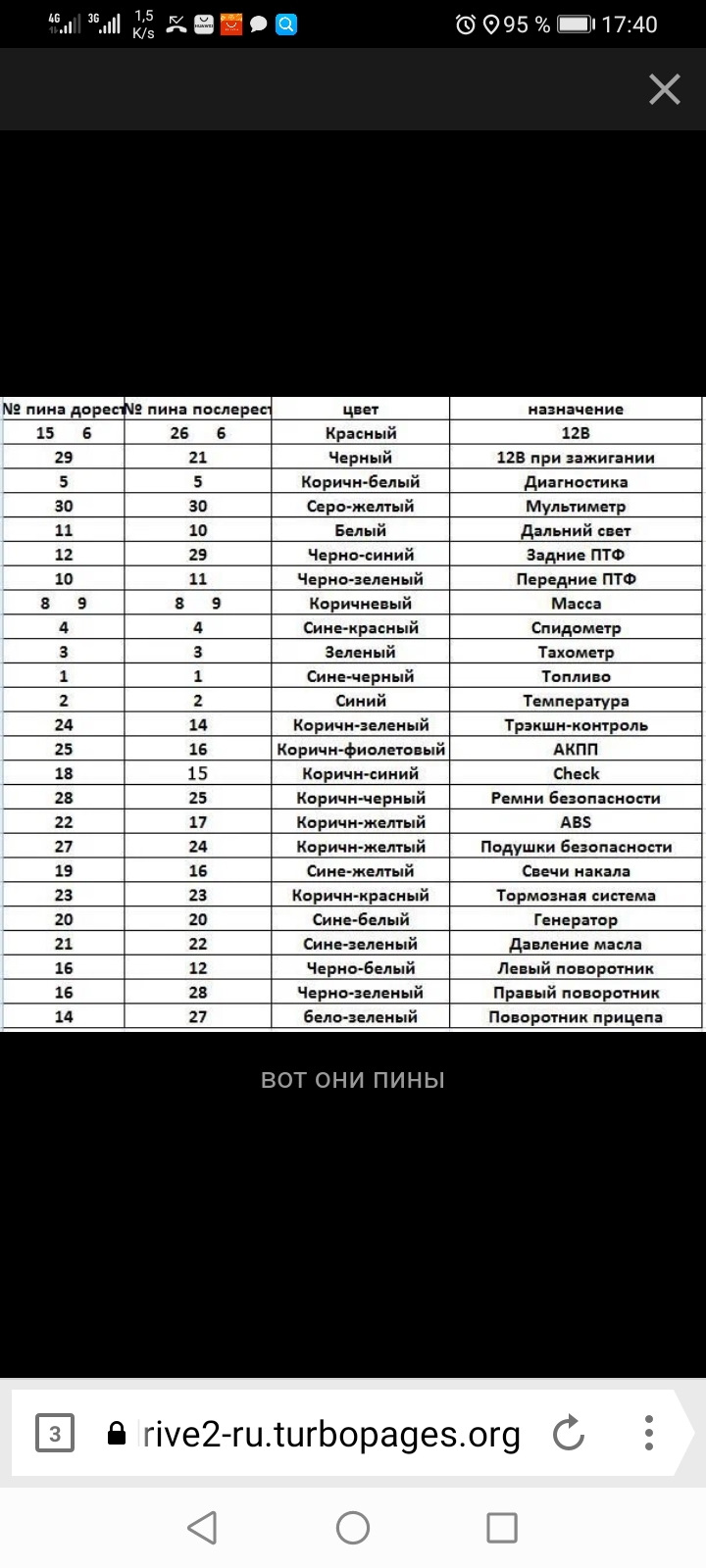

На второй поворотник провод прокинул?)
И прошить дампом правильным не забудь!
Да на второй поворот) а зачем все и так работает?
Если дампы зашиты разные будет не точное показание приборов -спидометр и тахо…
Смотрел по GPS все правильно и таху по компу смотрел
UncleYar

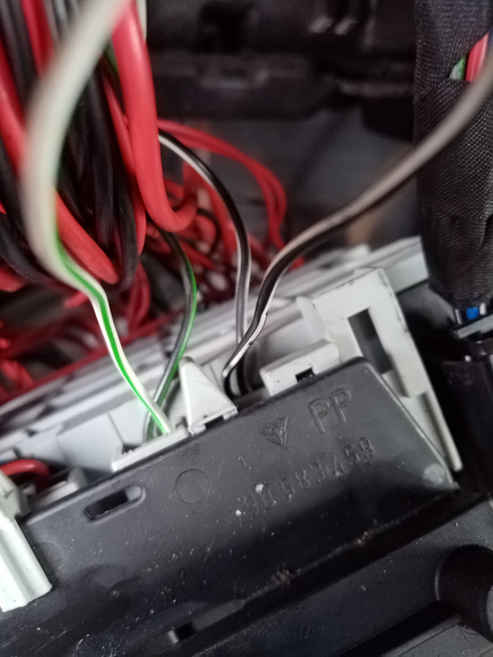

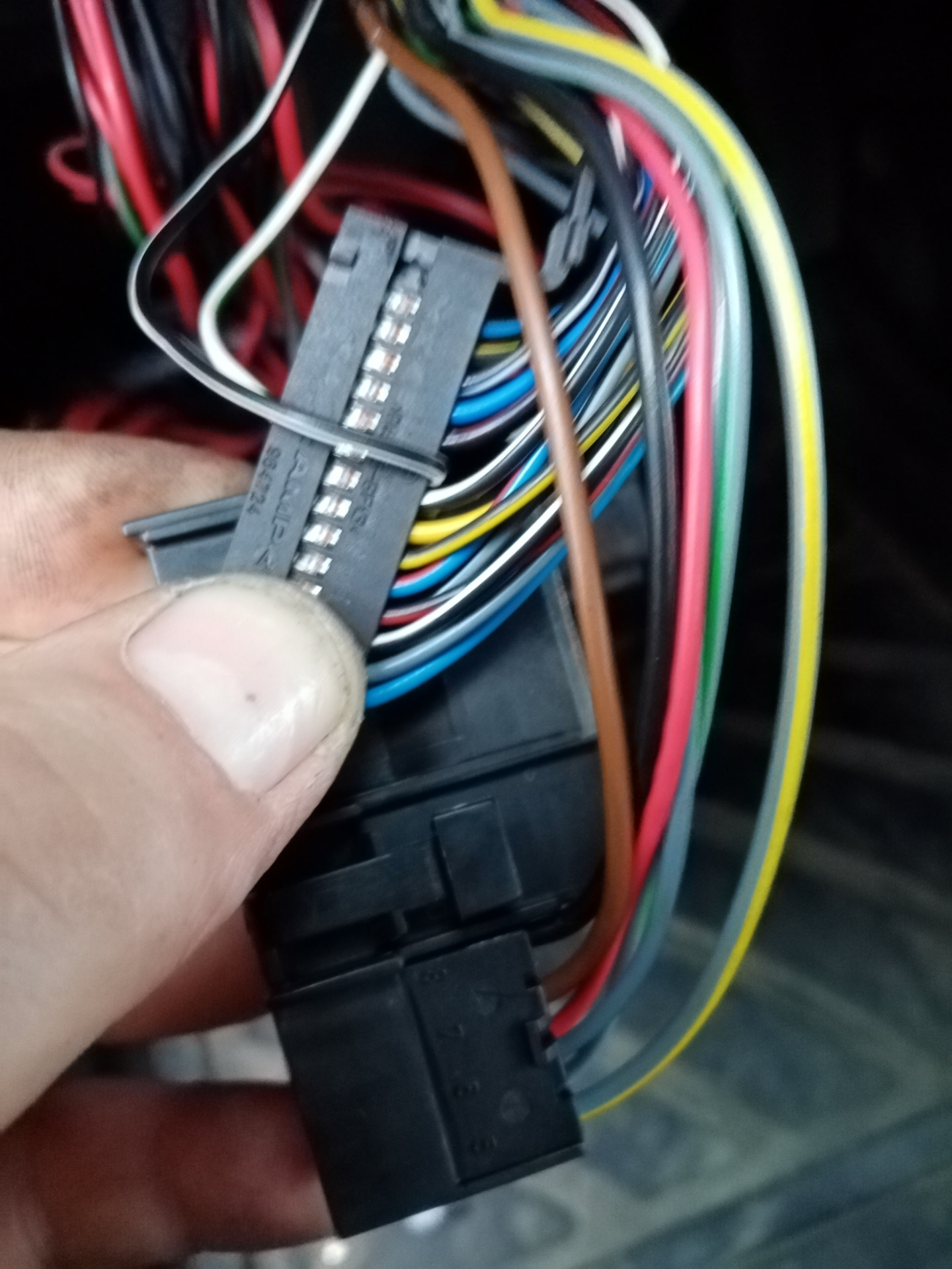

И да, если ты читал то второй провод на повороты я не вёл 😁а взял его прицепного и они уходят в один разъём почти одинакового цвета 🤭

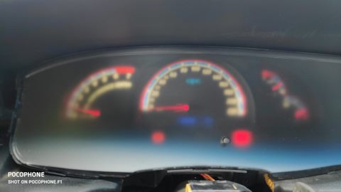

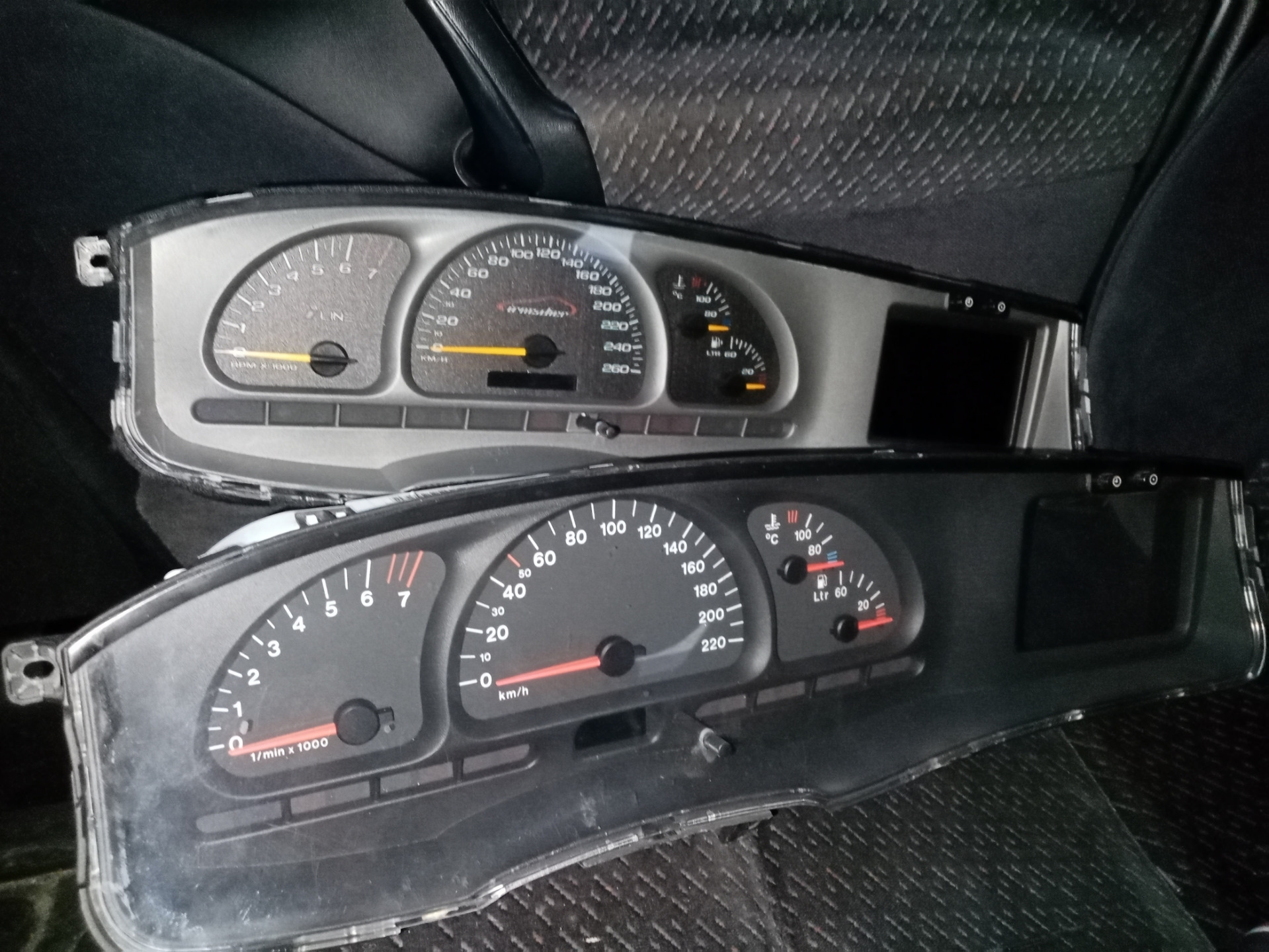

А на фото не видно?
Одомертр перенесён, а то его вечно не видно
Повороты с двух сторон лево и право, а не один
Круиз отдельная лампочка есть
Значки подсветка подругому по мне красивее
Ди и шкала типо ирмшер)
Я заменил только из-за адометра, а то бесило страшно
