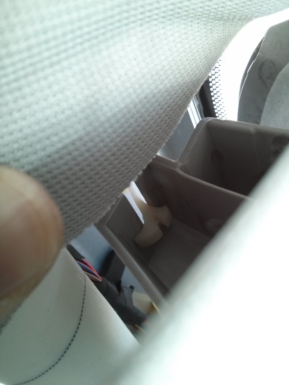

Дальше начинается самое проблемное: снятие и последующая установка накладки стойки (я тянул по водительской стороне). На самом деле если бы я тянул только микрофон, то не стал бы её снимать, уж очень много гемора с верхней клипсой и скорее всего придется её срезать и ставить новую.
А так провод лучше пустить между лобовым стеклом и этой накладкой. Что бы провод не болтался можно воспользоваться такими штучками:
Итак, чтобы снять накладку, отгибаем дверной уплотнитель, беремся за верхнюю часть накладки и тянем её в сторону пассажирского сидения.
Окончательно её снять скорее всего не получится, как раз из-за верхней клипсы. Которую я в итоге срезал кусачиками и вытаскивал из стойки. Две другие клипсы нормально отщелкиваются.

Добрый день, подскажите, верхнюю клипсу ту что с сапожком на конце, правильно ставить сразу в стойку авто, как у вас на фото?либо в накладке сначала фиксировать? Не пойму для чего он вообще нужен в этой клипсе?
Если я правильно помню, сначала в накладку. А в стойке она потом защелкивается.
А для чего вообще этот сапожок на конце служит? У меня на туре nf такая же клипса, и в нутри места посадки (обшивке) есть тоже отверстие, я думал что сапожок там как то фиксируеться, но вроде как нет)), или я не правильно что-то сделал, потому интересуюсь)
сапожок одной стороной фиксируется в накладке, а другой стороной, там вроде клипса должна быть, он фиксируется к стойке авто. И если срабатывает подушка безопасности, то накладка остаётся висеть на этом сапожке.
Спасибо!
Не НУЖНО откусывать предохранительный верхний пистон! Можно прямыми, лучше загнутыми утконосами повернуть его конец на 90 градусов и все легко снимается!
