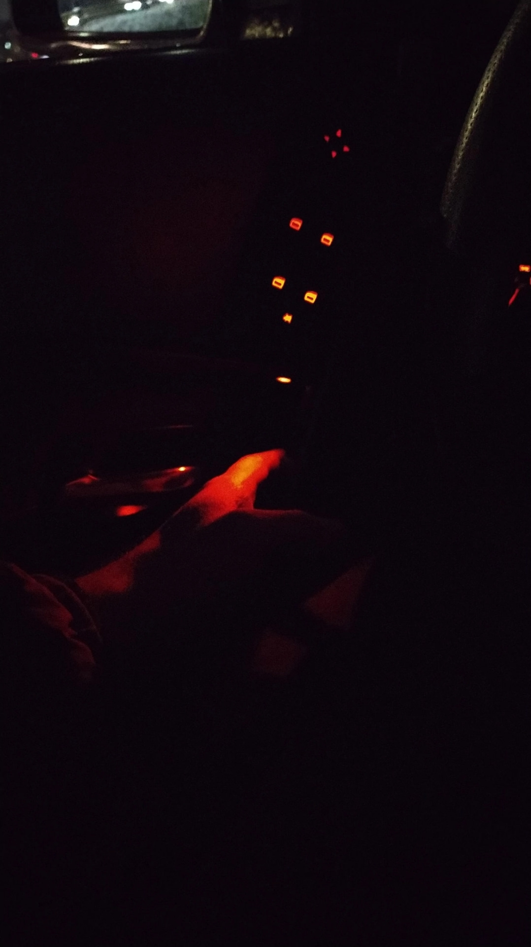

Всем привет))) писал ранее о загаженном дереве салона, покрашенным в черный мат. Все вставки были перетянуты в шлеф алюминий графитовый кроме водительской стороны так, как ручка была лопнутая пополам🙄 ( я не знаю как так можно было сломать две ручки😁😁, могу предложить что когда вставки красили с болончика снимали, и соответственно не разобравшись как это делается сломали). Вообщем купил за 500 ручку, перетянул пленкой все установил эстетический не стыдно 😁.
За одно были оторваны провода на подсветку ручек открытия двери и пищалки, в чип и дип купил фишки папа мама да 2 контакта, получилось почти как завод.

Тоже сломана накладка ручки двери ((( как снять то её?
Задняя левая, внизу откручиваешь самарез, и пальцами дергаешь обшивку по кругу, без энтузиазма, начинать лучше с места где ограничитель двери. По кругу отстегнул клипсы останется одна центральная та что по центру большая, что бы ее отстегнуть надо карту всю вверх двинуть и она как по салазке отстёгивается. Не забудь про провода! А то оторвешь. И центральную фишку потом отстегни от двери и обратно на карту поставь. Далее когда снимешь карту изнутри увидишь много болтов, откручивай. Когда ручка в руках накладка под дерево как по салазкам съезжает вверх.довольно туго. Там язычек поддеть нужно в верхней части ручки
Спасибо за инструкцию))) я думал будет гораздо проще 😝😝😝 в два три движения
Не в БМВ е60 😁
