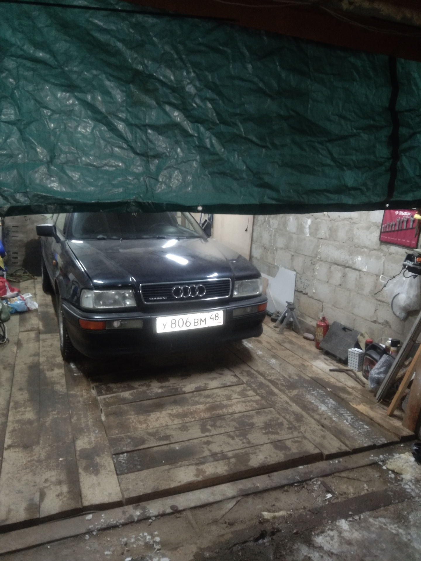

Всем привет!
Ничего сложного, просто поменял гофру потому, что старая свое отбегала. Заменил на гофру от компании EUROEX модель dumbbell meshed.
Dumbbell meshed – гофра глушителя повышенной прочности. Для достижения высоких прочностных характеристик, сильфонный элемент выполнен с чередованием высоты гребней, наружное плетение сформировано под заданными углами, а для более тесного контакта сильфонного элемента и внешнего плетения добавлен пружинный элемент.
Данная конструкция предназначена для более эффективного поглощения избыточной вибрации выхлопной системы автомобиля, позволяет равномерно распределять удары и вибрацию по всему сильфону, что в свою очередь ведет к значительному увеличению долговечности гофры. Это очень актуально для дизельных ДВС.
Ну и признаюсь, кат выбил, вварил коллекторный пламик. Хотелось конечно сделать даунпайп, но времени на тюнинг не было, машина стояла без движения с самой покупки. На тот момент думал больше о ремонте, нежели о затратном по времени тюнинге.
Выбил не потому, что он был забит или начал разрушаться, а просто ради спокойствия. Все, что происходит с машиной, все всегда делаю сам.
