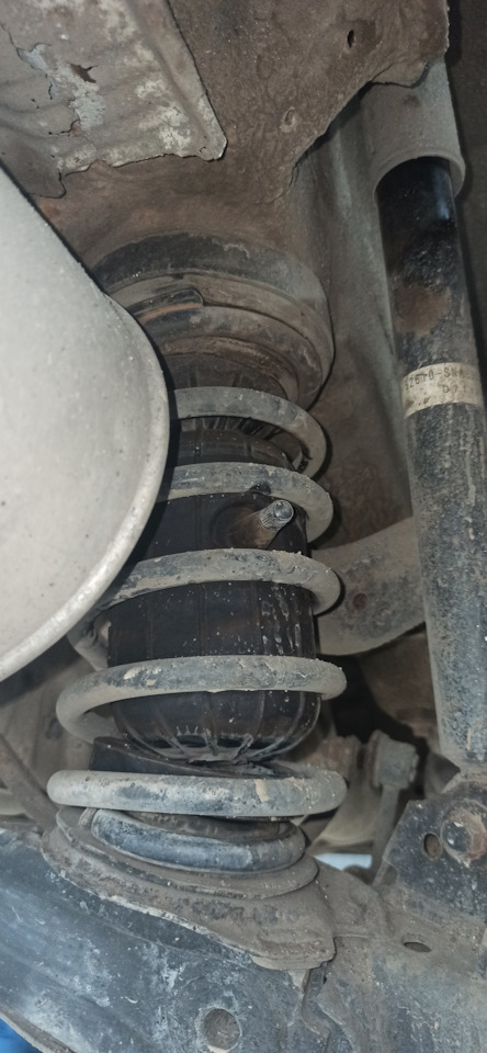

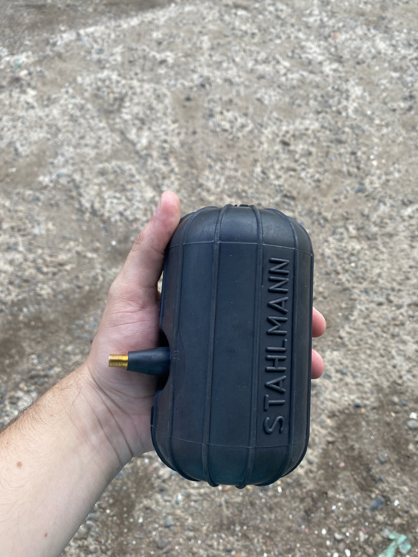

3. Самое, пожалуй, интересное в этом посте. Установка баллонов в задние пружины. Баллоны stahlMann, заказывал на озоне плюс к ним отдельно трубки с нипелем для удобной подкачки, вывел в багажник под заднюю полку. Установил из-за широкой, трущей задние арки, резины. Одному было ездить нормально, а как только нагрузишь багажник и поедешь куда нибудь на природу, то п***, Уши режет до слез на кочках. Из изменений: можно подкачивать и поднимать жопу примерно на 3-5см, арки больше не трет, жопа стала жестче и собраннее. Результатом доволен. Установить, кстати, без снятия пружины так и не получилось, между витками на ослабленной даже пружине не засунулись, ну пружины скинули и запихали.

Здравствуйте! Посоветуйте. Вы купили пневмобаллонов высотой 147 мм (посмотрел на сайте производителя). Хватает их высоты? Сколько качаете и на сколько клиренс увеличился? У них ещё есть высотой 200, вот не знаю какие выбрать.
Тоже по этой причине попал сюда. Какие вы выбрали?
Я купил и уже поставил пневмобаллоны высотой 147. Тут ответа не дождался, залез с рулеткой под машину и сразу стало ясно, что более крупные баллоны туда просто не поместятся. Вам рекомендую тоже померить перед покупкой
У вас civic 4d? Вы получается поставили с размером 147×80? Получилось поставить не снимая пружины?
Ага, 4d. Да, размер самый маленький из их линейки. Приужины пришлось снимать, между витками практически нереально протолкнуть. Мне намного проще было снять пружины чем мучиться, пытаясь засунуть баллон через витки.
