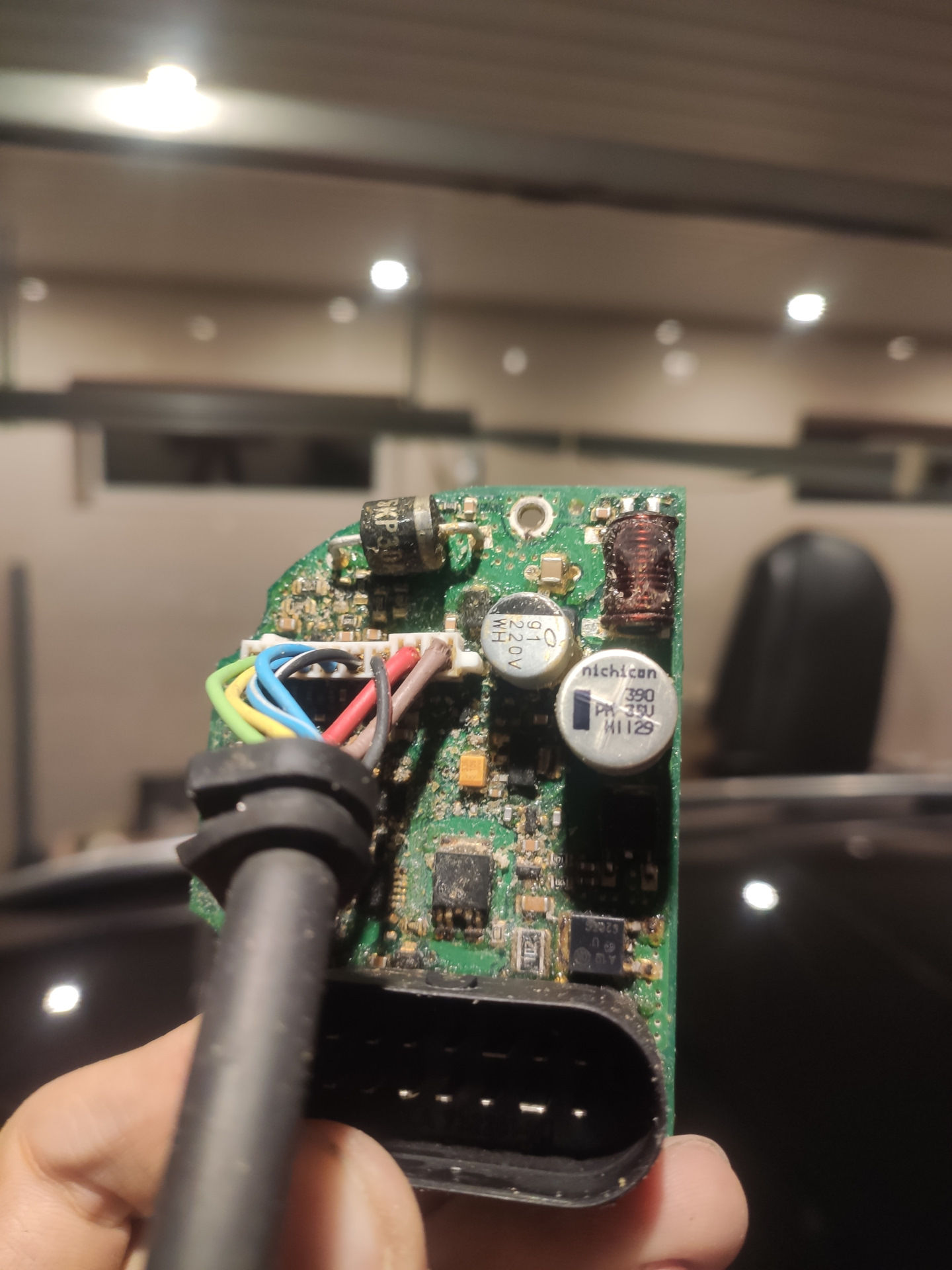

Я полез снимать блок, чтобы вправить ему мозги и решил достать плату из кремнийорганического компаунда.
Удаление компаунда
Процесс этот трудоемкий и не для слабонервных, поэтому лучше отдать профессионалам. Но всегда найдутся поклонники пилить/ сверлить алюминиевые корпуса, а жарить его с лютой ненавистью…
Многие убирают старый компаунд при помощи зубочистки и строительного фена. Феном прогревается корпус и после прогрева зубочисткой выбирается старая смола.
Исходя из принципов гуманизма, я использовал комбинированный (механический + химический) метод удаления компаунда.
Вначале сухой компаунд вынимается крупными кусками механическим способом .
По мере приближения к элементам делать это более аккуратно и дойти до платы. Я дошел до болтов Torx T8, открутил, но вынуть плату не смог.
Следующий этап —размягчение всего этого безобразия, заливая химический растворитель в чашу.
Я пробовал 100% уайт-спирит, но он не так эффективен и быстр, как раствор ацетона и уайт-спирита (70/30%). При этом надо быть осторожным и учитывать тот факт, что ацетон (который содержится и в первом растворители) растворяет пластик.
Есть информация про эффективность Растворителя 650, но я ее не успел проверить.
После размокания вновь механически удаляем куски компаунда.
Когда сверху и по краям будет удален компаунд, потихоньку тянем за провод и пластиковый разъем и даем растворителю проникнуть вниз. С N-ой попытки жидкость просочится вниз и плата должна поддаться.
Очищаем нижнюю часть платы.
После производим финишное удаление остатков компаунда зубочисткой или иным предметом.
Пробовал в ультразвуковой ванночке купать, только зря время потратил.
В итоге получилось очистить зубочистками до такого состояния.

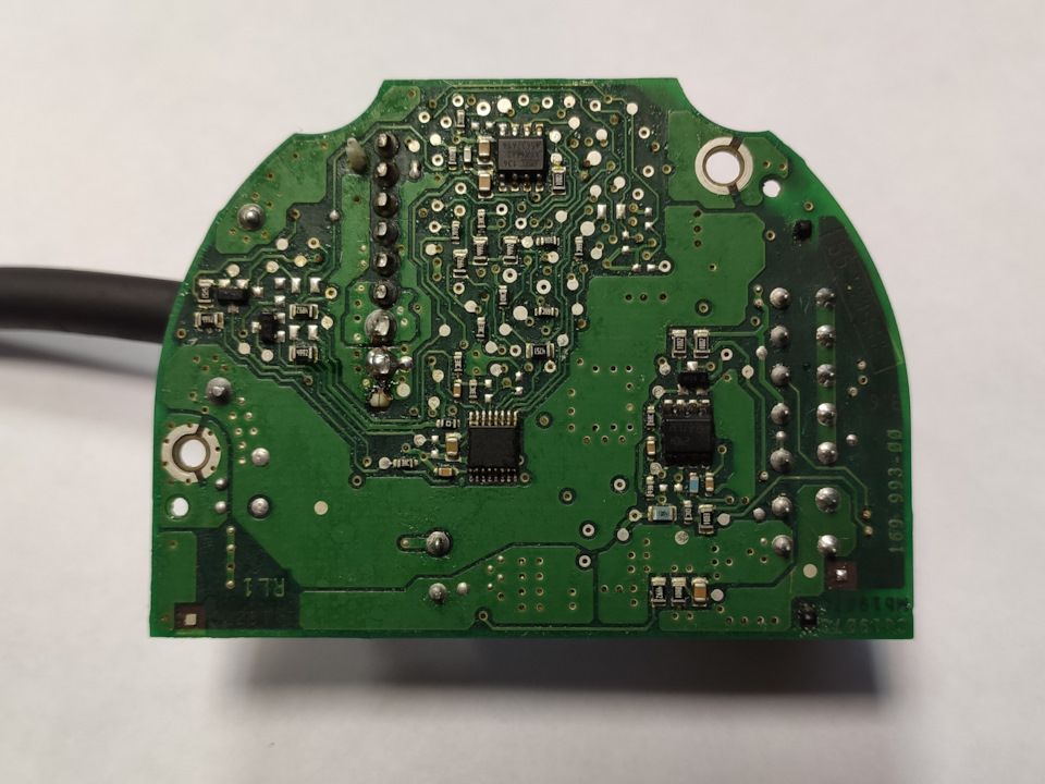

Проверка платы
Далее проверяем визуально основные элементы платы, затем прозванием цепь при помощи мультиметра.
Смотрим схему:
Находим на плате разъем B2 — Hella 732261-0 (14 Pin).
Находим 8-контактный коннектор S1– VAG 3A0973834.
Прозванием мультиметром контакты «массы» 8 контактного коннектора S1 (коричневый провод) и контакты B2 (#2,4,6,8,10,12,14), нумерация в самом разъеме присутствует. У меня были проблемы с контактами #12 и 14. Проводим пайку отвалившихся контактов и GND на распаянном на плате разъеме 8 пин.
Прозваниваем, теперь все ОК.
Проверяем плату на ошибки подключением к предпусковому нагревателю пока напрямую и без корпуса. Включал на пару минут, плата не сгорела. Смотрим, есть ли ошибки.

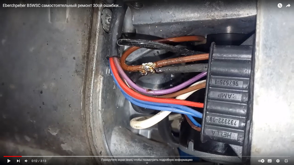

Напоследок приведу Lifehack от Станислава Жеребцова, найденный на просторах ютюба:
Минусовые клеммы на плате управления располагаются в один ряд. Клемму со стороны разъема можно спаять жилкой медного провода с остальными штырьками и дополнить перемычкой на коричневый провод.
andrue1977 реализовал этот совет вот так, соединив провода вообще за пределами платы
Таким образом можно решить вопрос с контактами за 5 минут «без выноса мозга».
