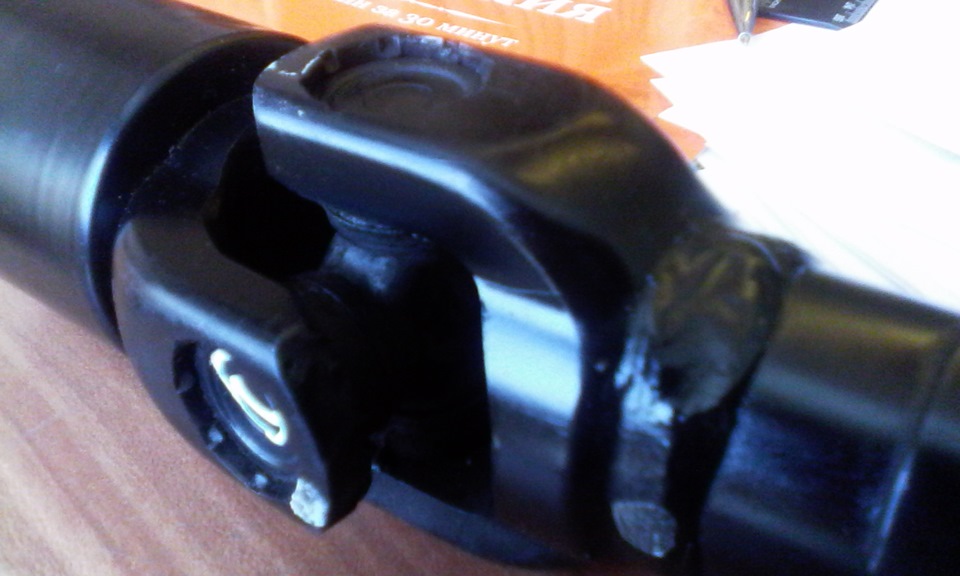

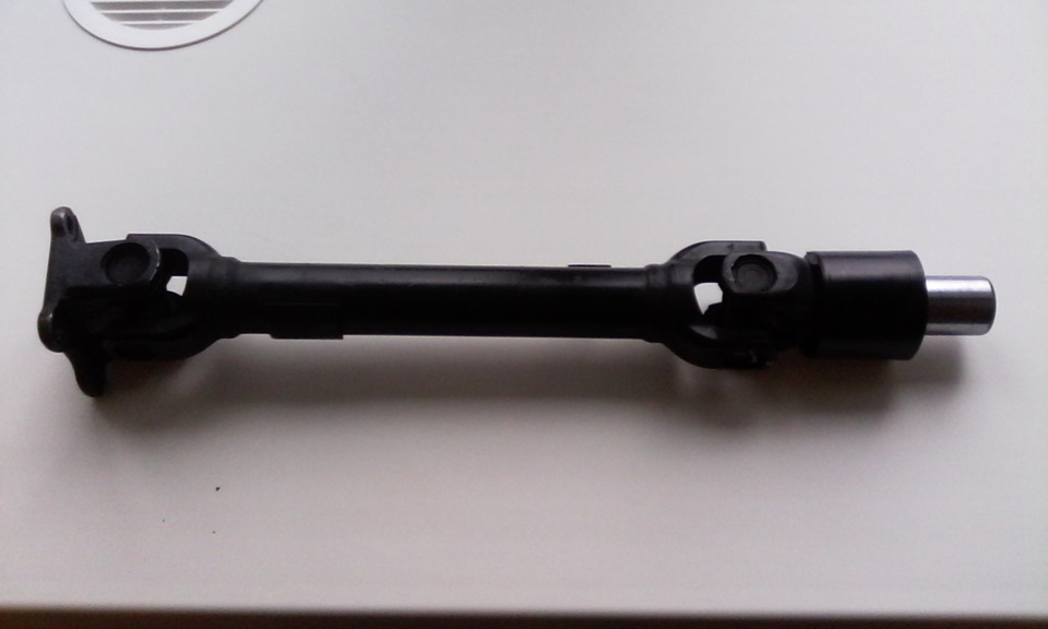

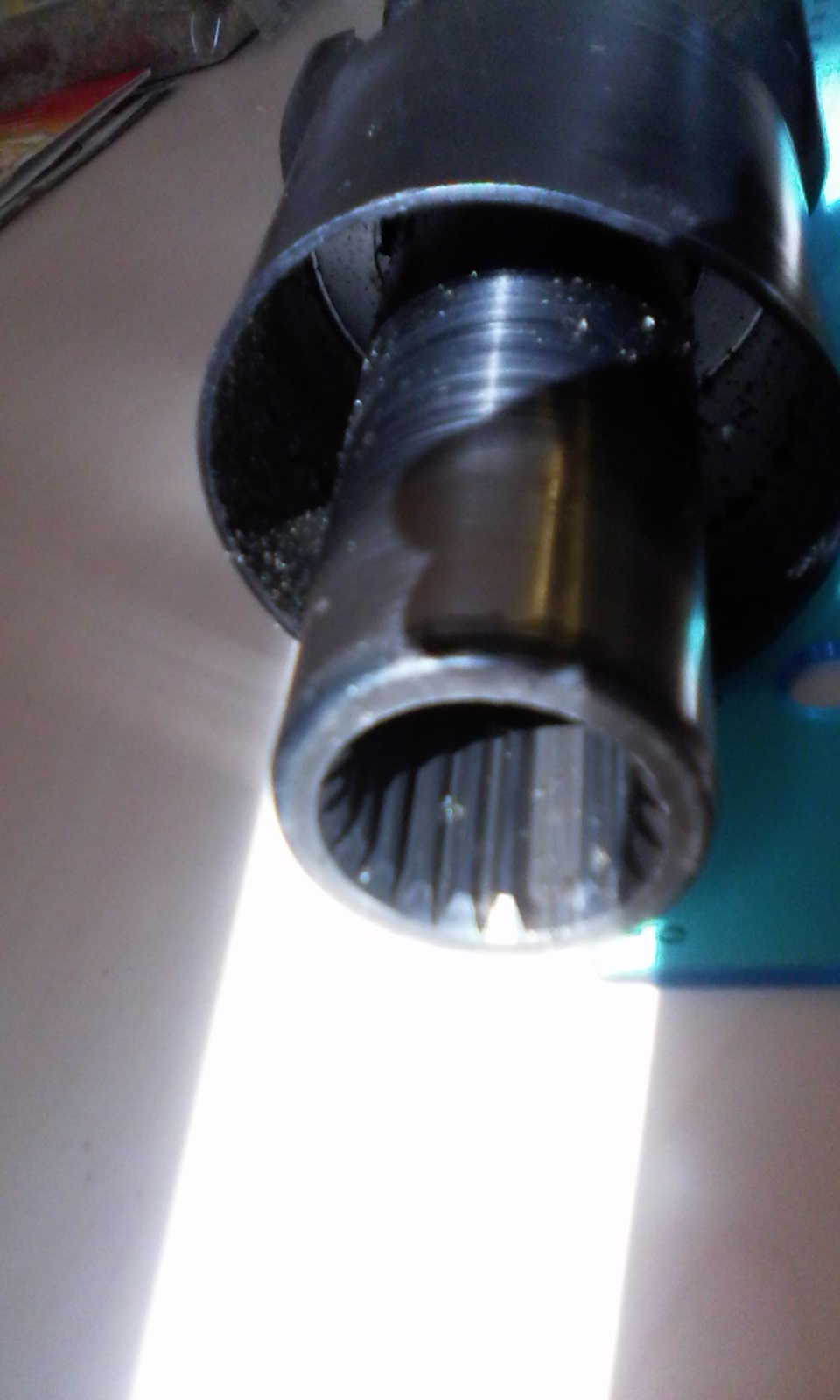

Ощутив на себе все прелести безуспешного поиска по России промкардана-акпп на рестайлинговый Jimny, обратил свой взор на заморские аукционы. На ebay нашел вполне внятное предложение, сделал заявку и dhl-ем за 7 дней доставили промкардан из Британии.
Знаю, что народ по России ищет эти карданы, поэтому оставлю инфу, что нарыл.
Итак, номер детали: 27101-76J00.
Используется на рестайловых- JB-43 левый руль, рестайловых JB-23 МКПП правый руль (как я понимаю, это с 2004 года).
Сама деталь под этим номером стоила при долларе/60 руб. примерно 20 000 руб, но есть более новый аналог под номером 27101-76J02 уже за 13 000 руб.
Самую дешевую цену на новый я нашел на emex за 12500 с доставкой 2-3 недели.
В наличие в Новосибирске был за 14500 руб.
Если говорить про б/у, то ни на drom, ни на japancar, ни по российским разборкам я вообще не нашел ничего. Где то сказали, что я далеко не первый, кто им звонит по этому кардану, лучше искать заграницей.
В России мне предложили купить за 11 000 руб (это я давал объявление на сузуки-форуме).
На injapan я нашел аналог для 23-го кузова за 10 000 руб с доставкой.
На ebay нашел за 5800 руб с доставкой DHL. Сейчас курс упал, будет дешевле. Оптимальный вариант оказался. Посылка шла неделю. Оформление на юр. адрес.
Вот здесь можно заказать: www.ebay.co.uk/itm/2005-2…geName=ADME:X:RTQ:GB:1123
Точные размеры кардана и немного другой инфы в моей предыдущей записи: www.drive2.ru/l/6100083/

добрый день, я правильно понял, что на ebey б/у кардан?
фото в этом посте ваши, а не продавца?

да, они не выпрессовываются. хотя умельцы есть)). знаешь наверное парня с Огурцово на ОбъГЭСе? к нему весь город ремонтировать карданы ездит. я тоже заезжал. он посмотрел… и порекомендовал новый купить)).
Это тот самый кардан из трех, у которого крестовины не выпрессовываются? Если так, тогда понятно, почему их меняют целиком.
