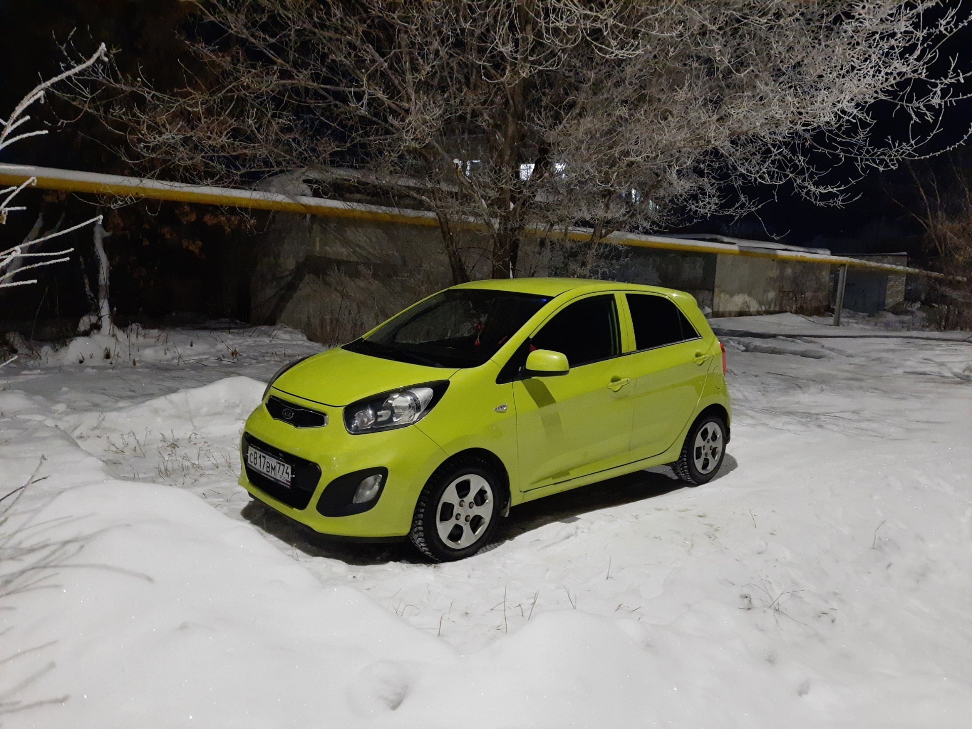

Начинается новая жизнь с этим чудом, Чудо Пулька, подскажите пожалуйста её болячки, что первым делом посмотреть и их устранить, её тянет в право но не сильно, где копать, всем огромное спасибо всех благ и с наступающим новым годом))

Привет! То что тянет в право: смотри суппорта передние, рулевые тяги и на сход развал нужно. Рулевая рейка и колонка не дребезжит на мелких неровностях?

Здравствуйте. У меня тоже уводит вправо. Ходовка 1,5 года назад перебиралась, но справа год назад появилось мелкое дребезжание на неровностях. При диагностике ходовой 5 сервисов сказали все в порядке, типа без нареканий. Пришли первые морозы этой зимой и на холодную стало громыхать справа первые несколько минут там же справа. 2 сервиса приговорили рулевую рейку, не снимая пыльника, просто подержавшись рукой за рулевую тягу. При этом при езде никаких стуков в руле нет, он прекрасно работает. В чем может быть дело — может наконечник или рулевая тяга или стабилизатор стойки? Или все вместе?)
Задиры только глянуть можно к такому пробегу, а в целом отличная бричка. Подвеска на удивление крепкая, ездил на 50 профиле. Клал на ней спидометр, но двиг 1.2 был. Масло менять почаще, по моточасам, а не пробегу. Цепь устанет километрам к 150-180. Задняя подвеска слабовата, если ехать полной загрузкой, пробивает на ямках. На 80 ткм обнаружил маслянные запотивания на прокладке у датчика угла опережения зажигания, но уровень всегда стоял от замены до замены.
Машина надёжная и даже странно, что он сцепление менял, при должном обслуживании только расходники меняются при чем детали по цене +/- как на российский автопром
