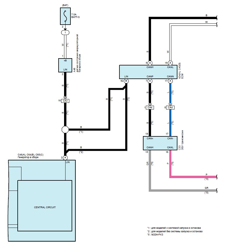

Всем привет! Машине (куплена весной в салоне 2021 г) ещё нет и двух лет, а этой зимой машина стала заводиться по снижению заряда аккумулятора. Я в настройках сигнализации выставил сразу запуск двигателя при -25 или при снижении напряжения аккумулятооа ниже 12.1в.
Так вот в прошлом году машина заводилась по причине снижения заряда аккумулятора только в самый лютый мороз. А в этом году каждый день да по 2 раза!
Летом ставил оригинальную лампочку в центральную консоль пин ту пин, где нишу подсвечивает телефонную. Также подключен видеорегистратор через переходникч подключенный через датчик дождя. Но регистратор и в прошлом году стоял- проблем не было.
Не знаю, что за причина. Кто подскажет?!
Первый раз такое вижу, чтобы аккумулятор было по возрасту до 2х лет и такая хрень.
Умер аккумулятор 🔋?!

Заряжал в октябре. В конце ноября уезжал на 18 суток, зная, что аккум капризный, убывая, снял обе клеммы. Результат измерений: при убытии был 12.5, а при подсоединении оказался 11.8. то есть нагрузка полностью отсутствовала, сам аккум находился на автомобиле, стоящем в гараже. Правда, оперался на показания сигнализации, в следующий раз буду использовать вольтметр.

Сигнала скорее всего занижает показания напряжения АКБ.
Как уже писали, пуски двигателя, не только не заряжают АКБ на холостых, но и сажают АКБ пусковыми токами.

Это Тойота! Тут всегда так было. Отвратительная древняя система заряда Тойоты из середины прошлого века не может заряжать на 100% современные акб. Элементарно не хватает напряжения. Плюс она не справляется с возросшей за последние 50 лет нагрузкой.
В результате периодически требуется заряжать акб с целью коррекции плотности всем кто не проезжает каждый день по 40-50 км минимум.
На схему своей машины гляньте. Откуда там древняя система зарядки? Самая современная, как на мерсах и прочих авто. Внутри генератора свой микропроцессор, который по LIN-шине обменивается данными с блоком управления двигателем.

Я ответил, приложил схему. Все нормально там и с напряжением и с замером температуры, оставшейся емкости АКБ, и с измерением тока АКБ. Короткие поездки, пробки не компенсируют потерю батареей емкости при запуске двигателя, особенно в зимнее время. Нужно периодически снимать батарею и полностью заряжать ее.

Попробуйте мультиметром посмотреть напряжение аккумулятора и сравнить с показаниями сигнализации. У меня сигнализация показывала 11.8, а в реальности было 12.3-12.4. Оказалось было не откалибровано показание напряжения аккумулятора. Откалибровал, теперь показания сигнализации совпадают с реальными. У меня сигнализация Pandora

Весной и осенью снимаю Акум, ставлю подменный, и заряжаю полностью нормальным зарядным устройством. Проблем нет. Вся причина в недозаряде аккумулятора от штатного гены+ потребители зимой.

Сигнализация скорее всего и жрёт. Надо смотреть ток в покое. Если после примерно 25мин в охране ток не упадёт, значит сигналка не засыпает.

Мультиметр в разрыв аккумулятора ставится и смотрится потребление при заглушенной машине и выключенных потребителях. А далее будет понимание есть расход тока или нет. Если есть, то выдёргиваются по одному предохранители и смотрится на какой цепи потребление. Собственно все как у юристов😉😆
