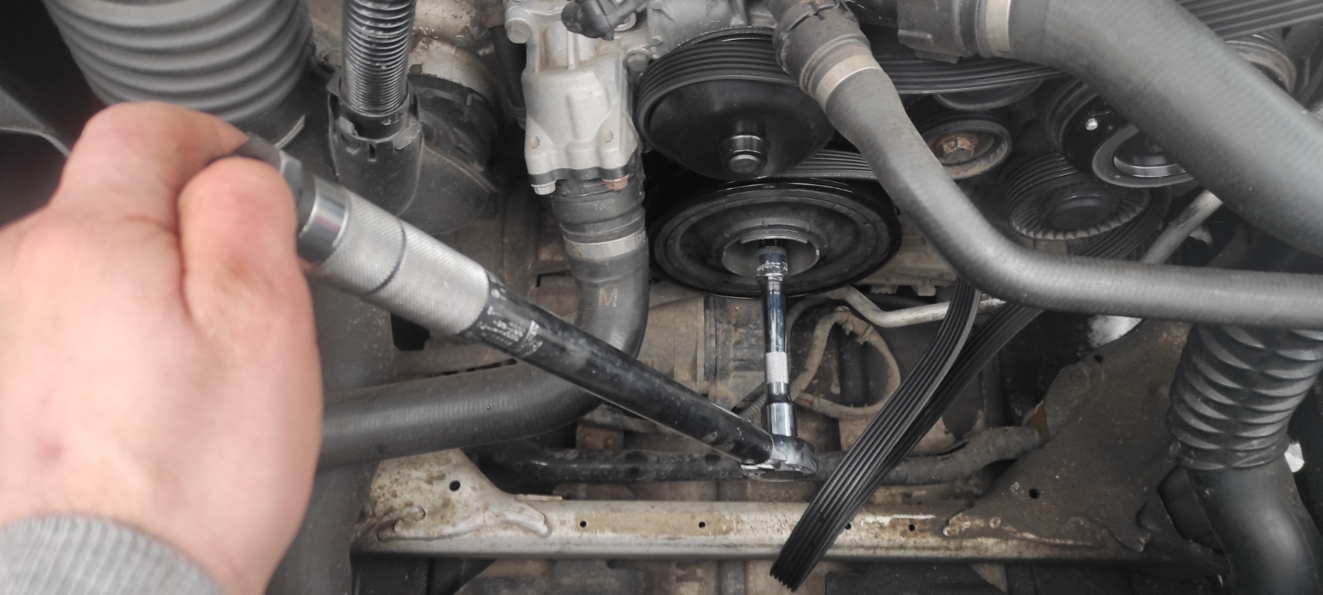

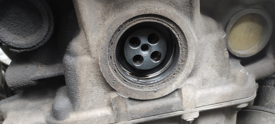

Всем привет, вот и мой шкив сломался))) В связи с СВО цены на запчасти стали космос, да и ремонт в новой квартире высасывает много денег, поэтому купил Stellox 20-01052-SX на сайте ZZAP всего за 6790р, тем самым ещё сэкономил 3 тысячи по сравнению с ценами в нашем местном Экзисте. Менять Шкив проще паренной репы, для это нам понадобится две головки на 16 и торх Е12. Также нам надо застопорить маховик, есть два варианта: воспользоваться спец инструментом или поставить на первую скорость, если у вас МКПП. Я просто поставил на первую скорость и всё. Далее снимаем ремень с роликов, снимаем вентилятор, берём гайковерт или длинный вороток с трещоткой. Болты выкручиваются без особых усилий, далее собираем всё в обратной последовательности, момент затяжки 40 нм и 120 градусов после. Самое интересное, когда шкив умирает, стоит звук стучащего мотора)))

Надо было сальник поменять.
Надо, времени не хватило
Но если нет МКПП, то тот ещё секас. Я вообще без демпфера ездил. Так и не понял зачем он на рядной шестёрке. На 4цилиндра да нужно. А ра рядник проще поставить обгонку и норм.
Это как это?))) на дизеле такое не прокатит, обложка и так стоит
На 4 цилиндр не прокатит, ибо баланс плохой, а на рядном 6ти котловом легко.
Сезон отездил без демпфера. Резиновая часть отвалилась и надел ремень на металическую . В бж есть запись и видео))
Ну ты даёшь))
Сам удивился этому что такое возможно. Ездил агресивно, машина на чипе. Ст2 330сил. Давал угла часто. Крутил в отсечку. Всё норм. Ремень на месте. Так и продал. Новый владелец поставил всё же демпфер, потому что на холодную подсвистывать стало на морозах . А так он до Москвы доехал. И я несколько много раз катал в Москву. На платке круиз 180кмч и поехали. Я даже забыл про этот нюанс))
