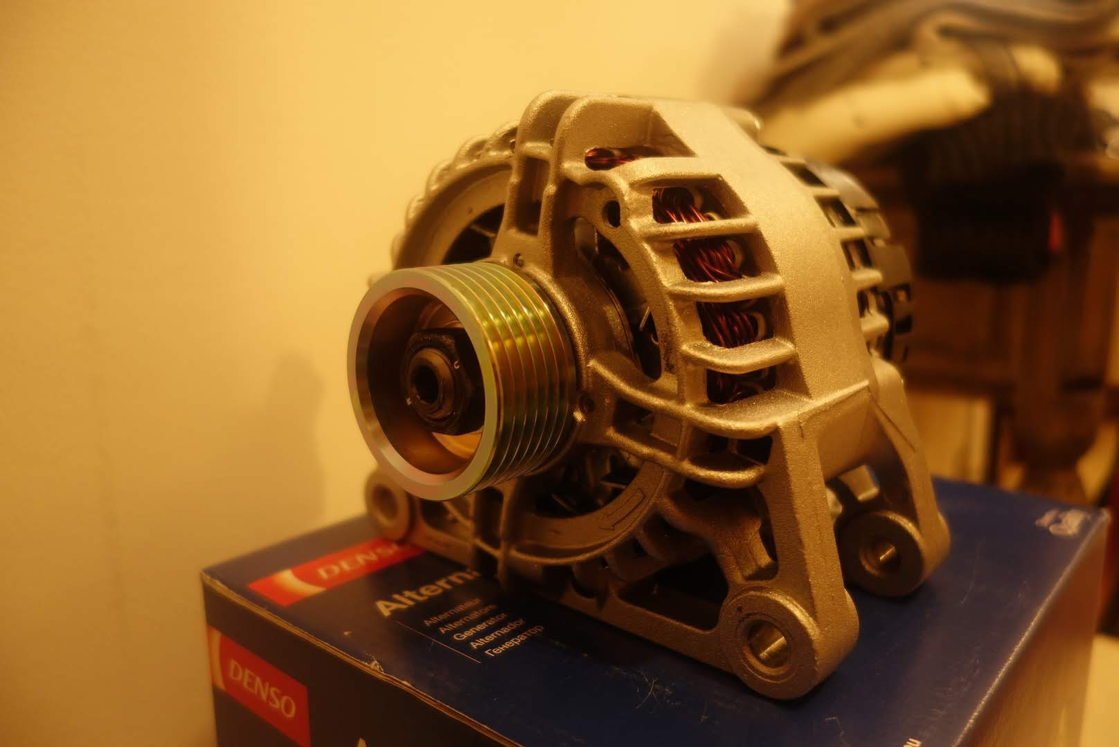

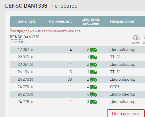

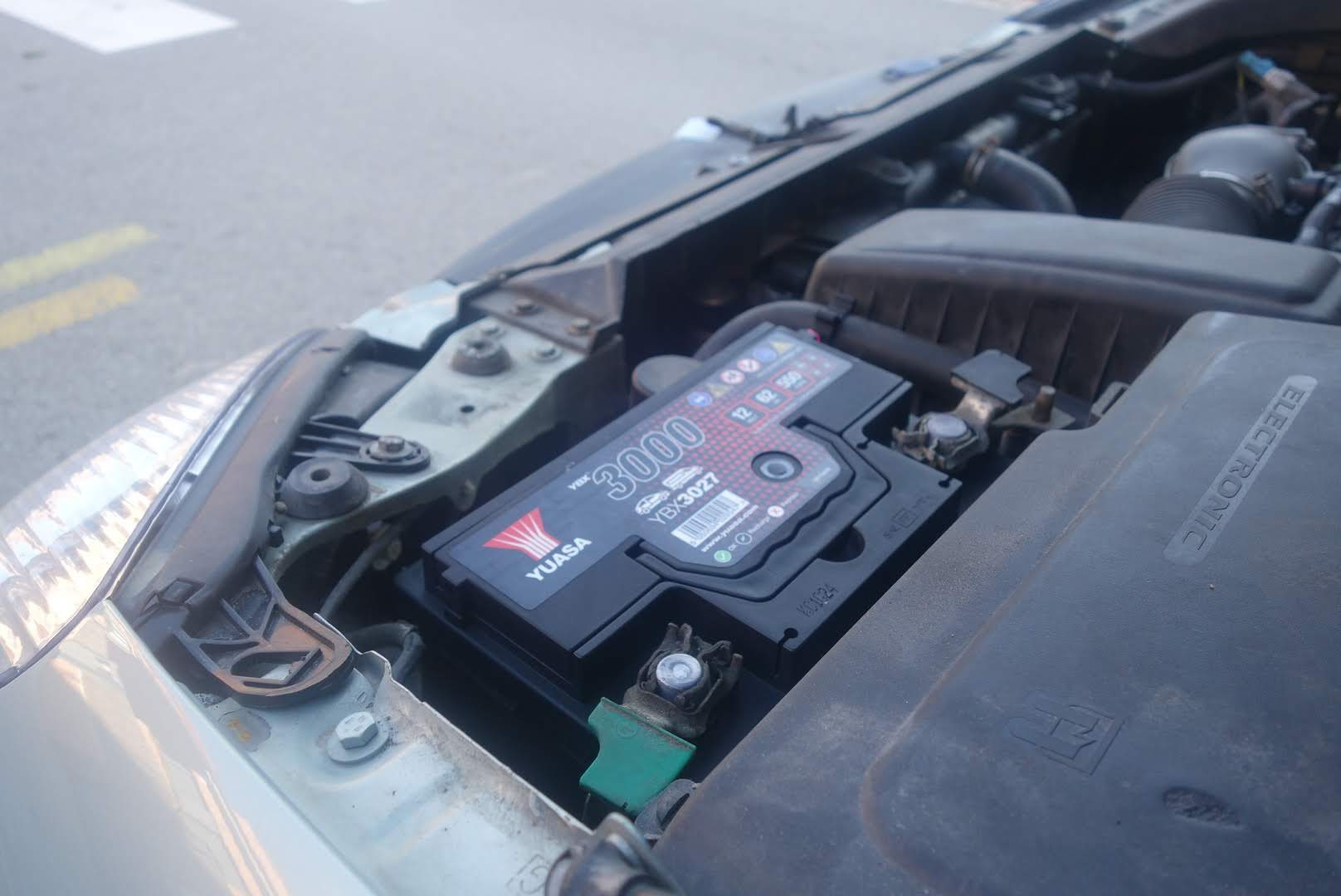

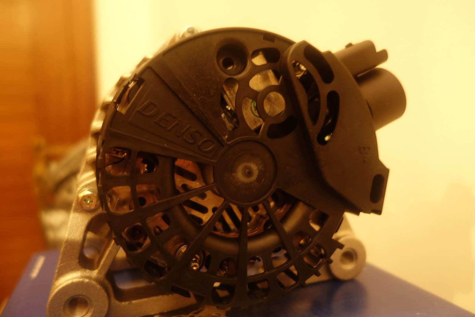

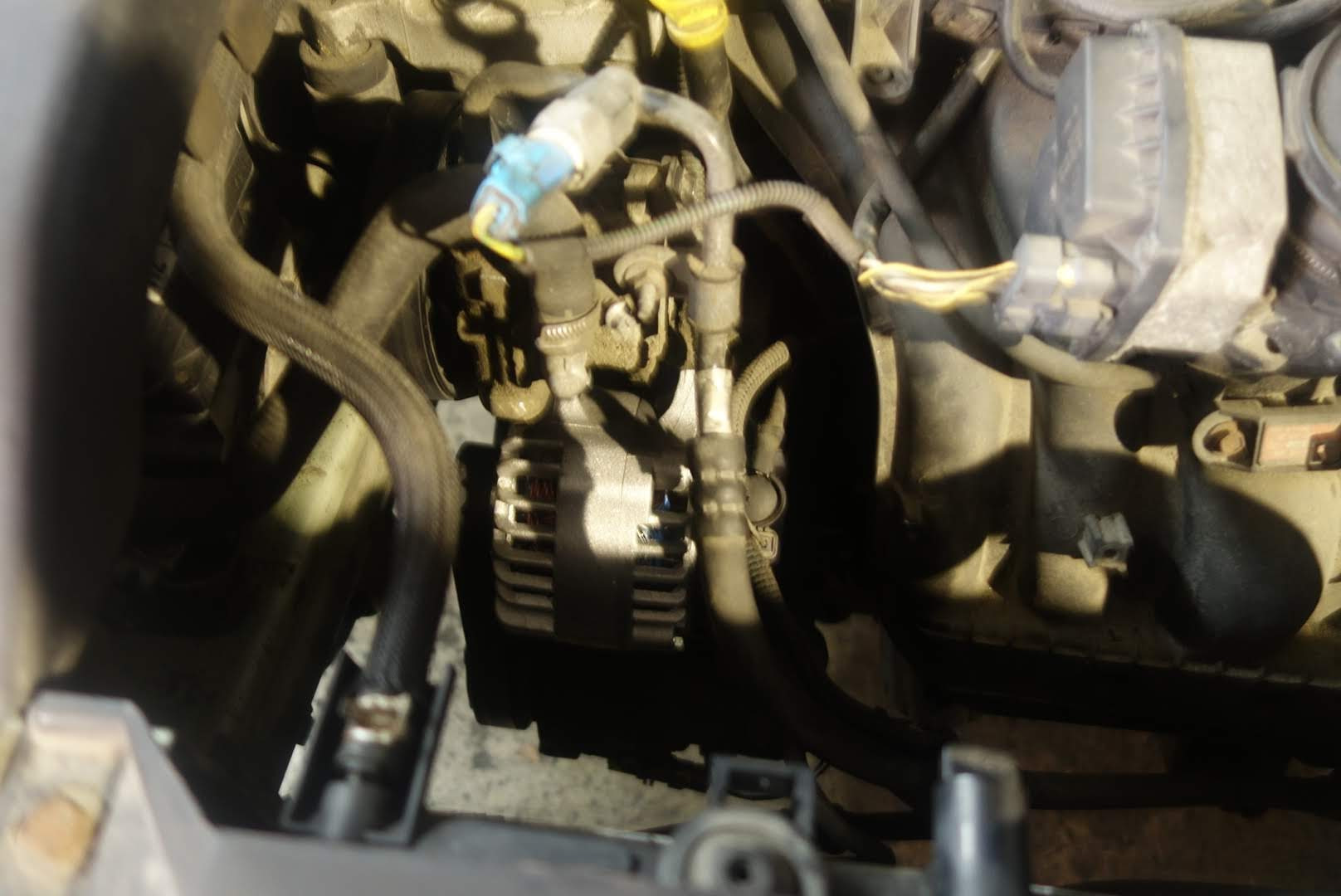

Как-то заметил, что бортовая система начала часто уходить в режим сбережения энергии. Перед переездом была мысль перебрать превентивно генератор, но не успел — Морис тогда надолго завис на перекраске. Ну вот и результат — чудес не бывает, ресурс выработан. Щётки, наверное. Начал выяснять где можно отремонтировать генератор. На всю Барселону нашёл один сервис, но цена в моем случае не оправданная, можно и неоригинал взять. А тут еще и аккумулятор сдался на фоне постоянного голодания. Заказал за 65 евро батарею через компанию Oscaro с доставкой на дом. Модель YUASA YBX-3027, 62а/ч, 550А.

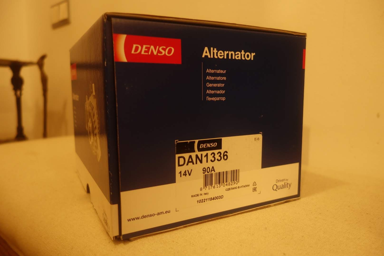

И генератор выбрал от уже другой японской компании — Denso. Партномер DAN1336.

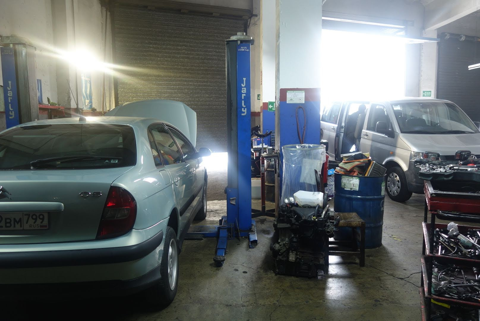

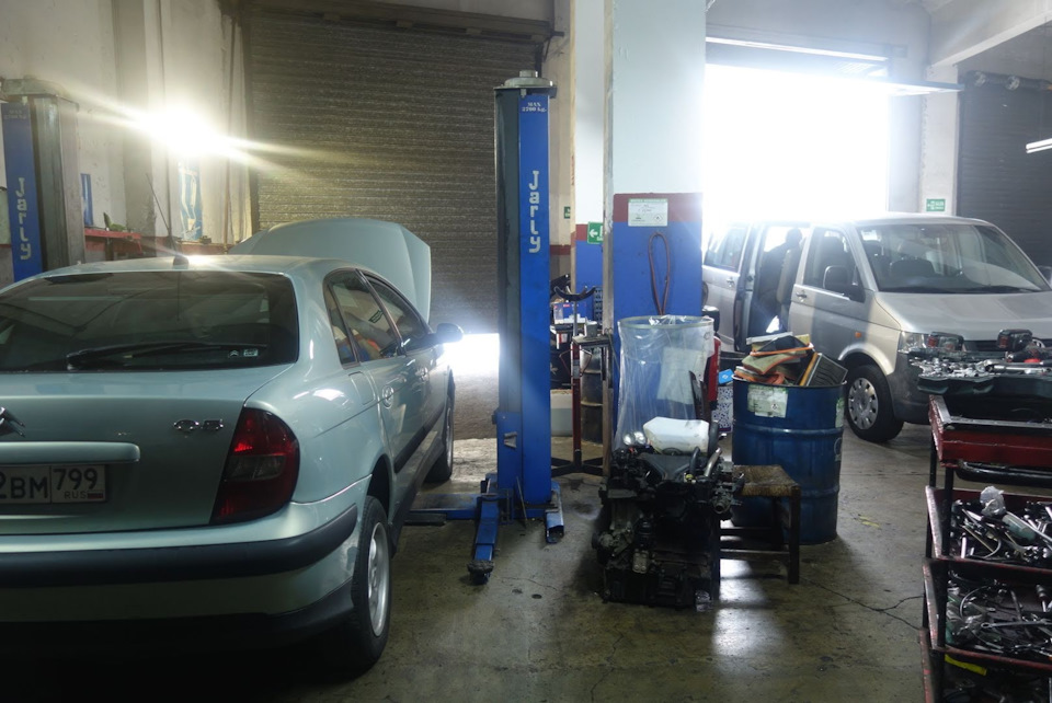

Отправился к Евгению в Бадалону установить его. Заодно заменили и ремень Bosch.

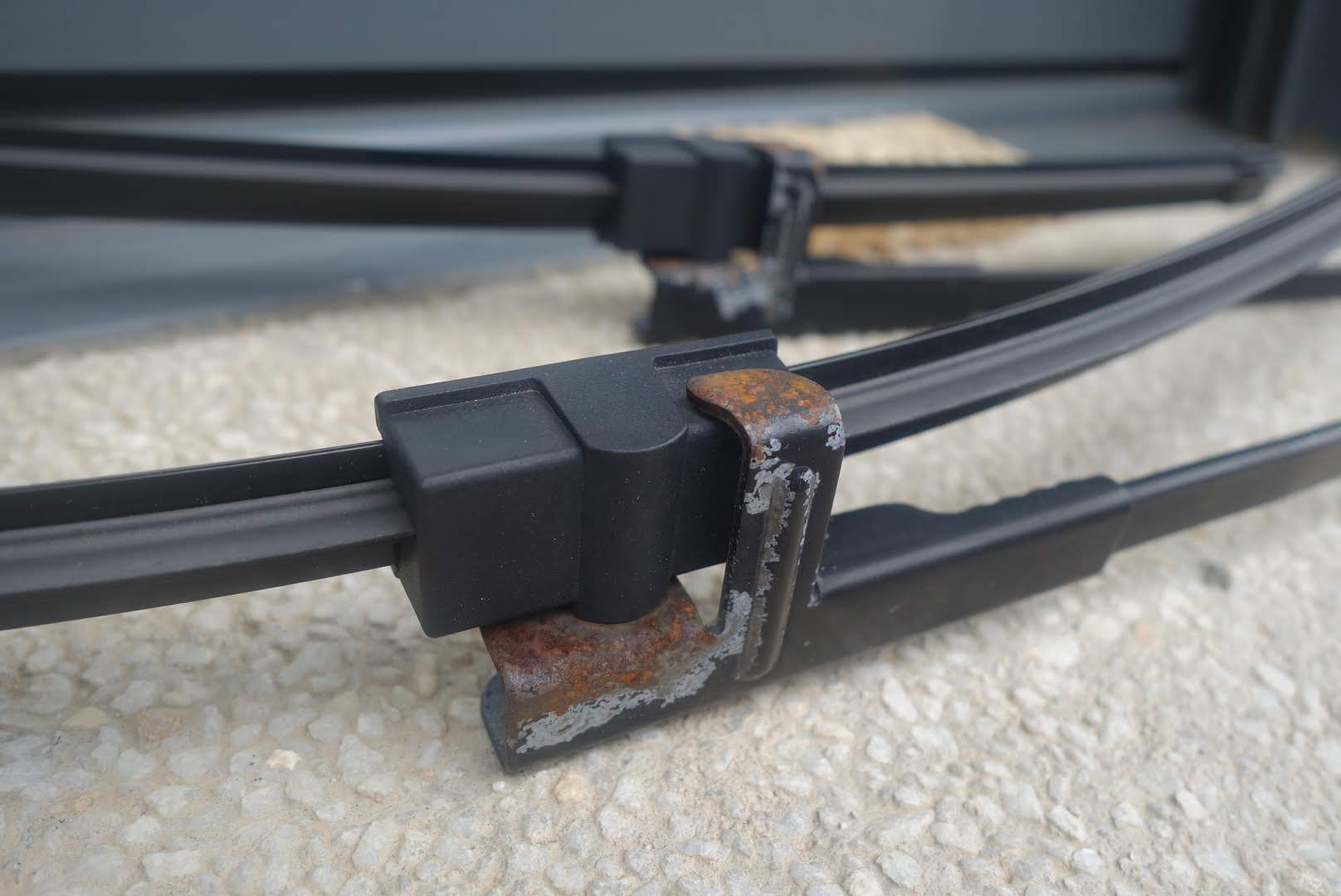

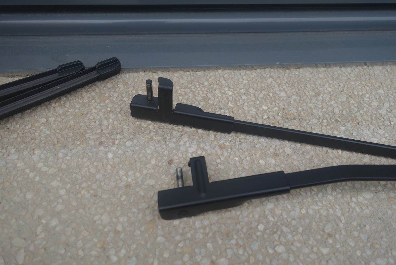

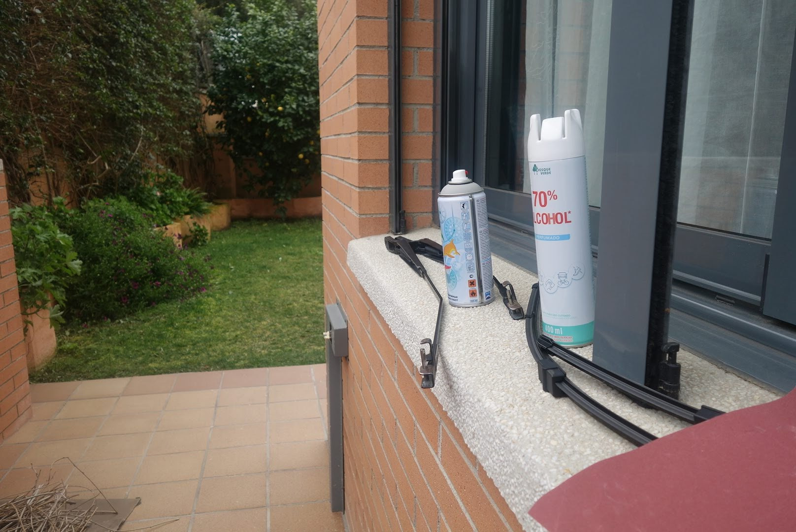

По пути домой в очередной раз заострил внимание на ржавых поводках стеклоочистителей. На следующий день приобрел все небходимое и обновил их, глазу стало гораздо приятнее!

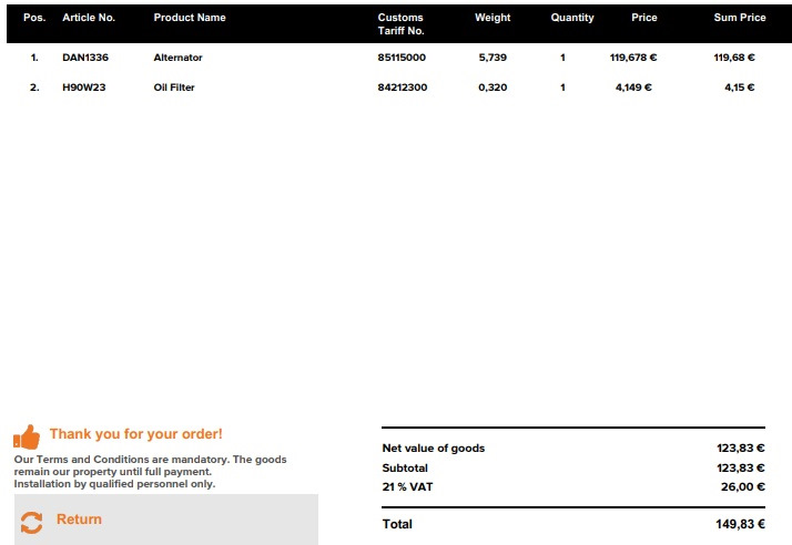

120 евро за гену? Чёт прям коммунизм какой-то…
С НДС получилось 140 евро. Из Германии прислали.
Пф-ф! Да это, считай, что даром!
P.S. Оф. курс: 65±.
Да уж… без комментариев…
Dazdraperm
Загнивающий Запад
Надо же, совпадение. Я тоже неделю назад поводки покрасил. Правда погода у нас тут иная… Пришлось все делать в мастерской.
Выгядели практически также, как ваши. Но я забыл увековечить это фотографией.
Вот, совпали мы с вами!)
А я стараюсь всё запечатлеть, чтобы потом на драйв выложить, уже вошло в привычку!
Поводки от рестайлинга то
Где-то на форуме читал, что на последние версии перед рестайлом завод ставил новый тип поводков. Не знаю, соответствует ли это действительности.
Есть такие.
Saluste
Абсолютно верно. Ноябрь 2003 с такими поводками уже.
Спасибо за информацию, у меня были сомнения.
