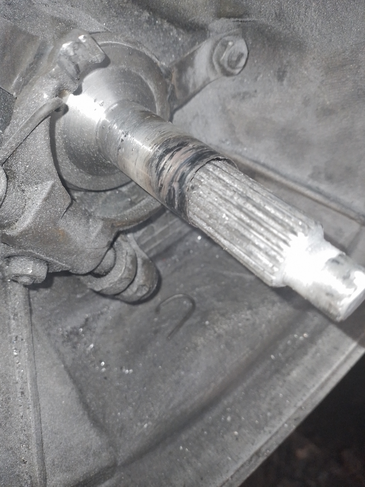

но внимание( уже при установке двигателя вам вала первичного с коробки может и скорее все не хватит по длине и тогда вам нужно ити по пути номер 2 а именно точить или купить если есть возможность ФЛЯНЕЦ МАХОВИКА
который как вы понимаете крепиться на маховик и ту важно знать что болты маховика ваз 2108 росчитаны на сам маховик к коленвалу и вам нужно будет купить или найти другие от другой машины болты маховика на пол сантиметра длинее от болтов родных ваз 2108 маховика. Думаю понятно.

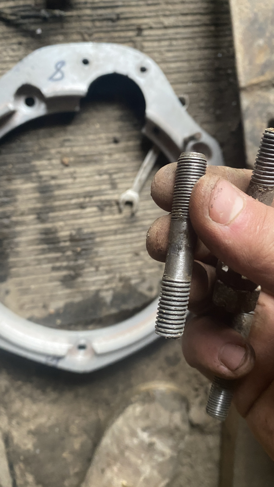

-Дальше вам нужна переходная плита
тут как правило тоже ксть два путя ато и три :
1.1 путь это купить готовую плиту под двигетель буд то ваз 2108 буд то другой двиг она с алюминия и делалась в Украине она идеально встает на коробку и я ее купил но надо знать что под нее ставиться только
от ваз 2101-07 редукторный так как он малый по размерам, есть конечно плита под стандартный другой стартер ваз но ето уточняете у прадовца, я рекомендую только малый редукторный стартер сним меньше хлопот но есть.
В моем случаи я подточил немного посадочное место под стартер в плите так как стартер уж больно туго входил. Также я подобрал болты 2 штуки крипление стартера рекомендую
Кто покупать будет стартер ваз 2101-07 ин номер запчасти 21213-3708010 12 В то купите или найдите на разборке болты под его резьбу там три отверстия крипления стартера к переходной плите но два вы закручиваете удобно снаружи коробки ( один закрутить можно идеально а второй
кожух немного коробки что б ключ можно проварачивать нормально) другой тоже закрутите а третий рекомендую
Сделать как я верхн й болт или шпильку вкрутить и обресать на 10мм и он послужит только как направляющая плюс додатковая опора от вращения стартера круг своей оси можно и вовсе без него если не хотите заморачиваться. На фото видно .

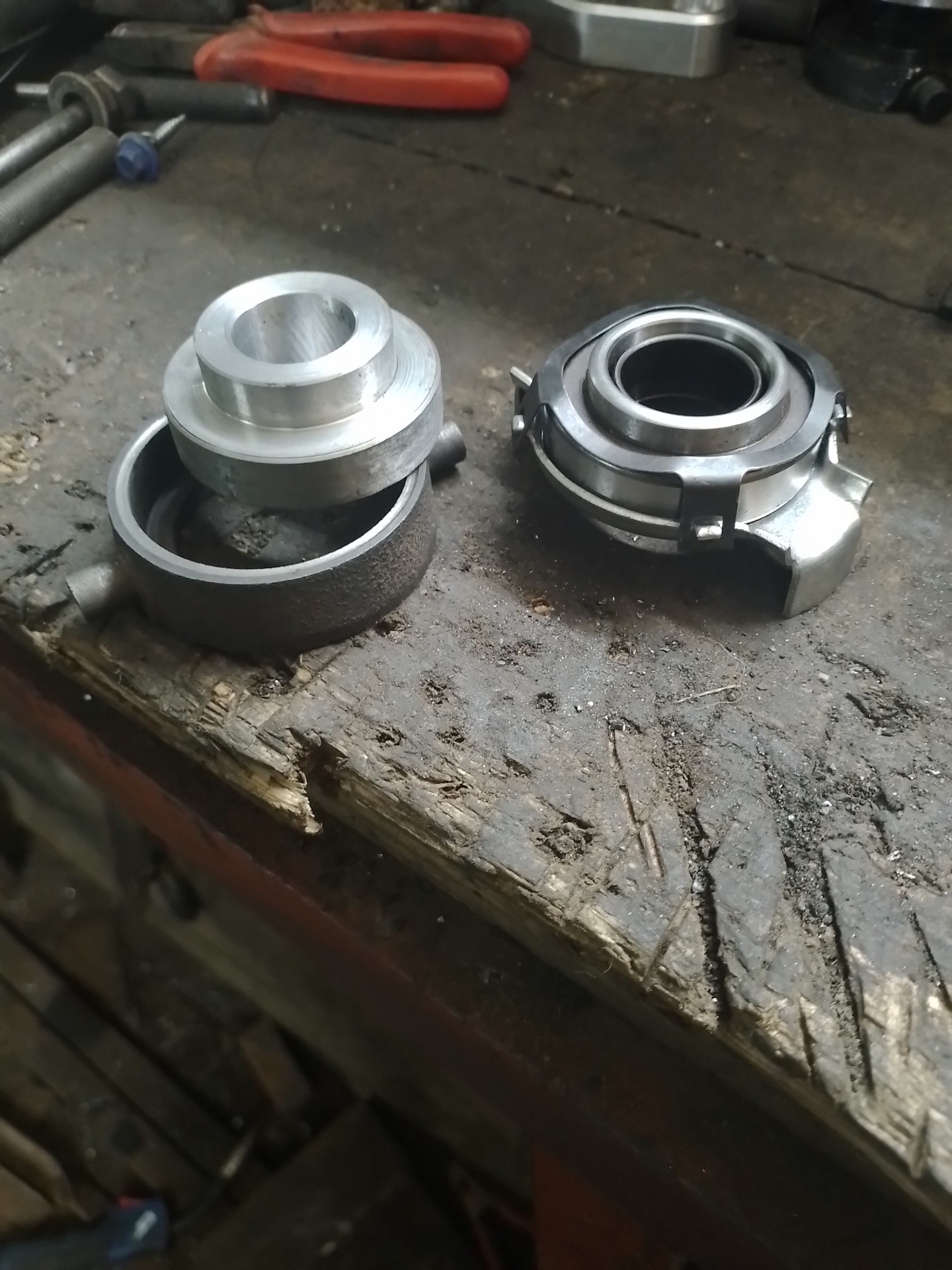

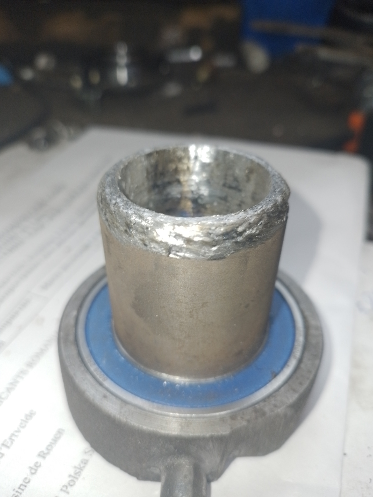

— Итак продолжым по теме, если с плитой опредилились она по пути 1.1 у нас куплено то сней и куплен выжимной подшипник под наш мотор . Выжимной
Тут важно знать и понимать выжимные под каждый мотор разный, в нашем случаи он длинее за старый на много ( детально видно на фото) плюс если у вас в комплекте к плите небыло его то можно изготовить ( чертежы я кину на фото) или же методом проб тыка и траты времени и денег делайте свой на базе старого выжимного корпуса родного луаз и нового пожшипника выжимного ваз 2108 . Или
или покупайте два путя.

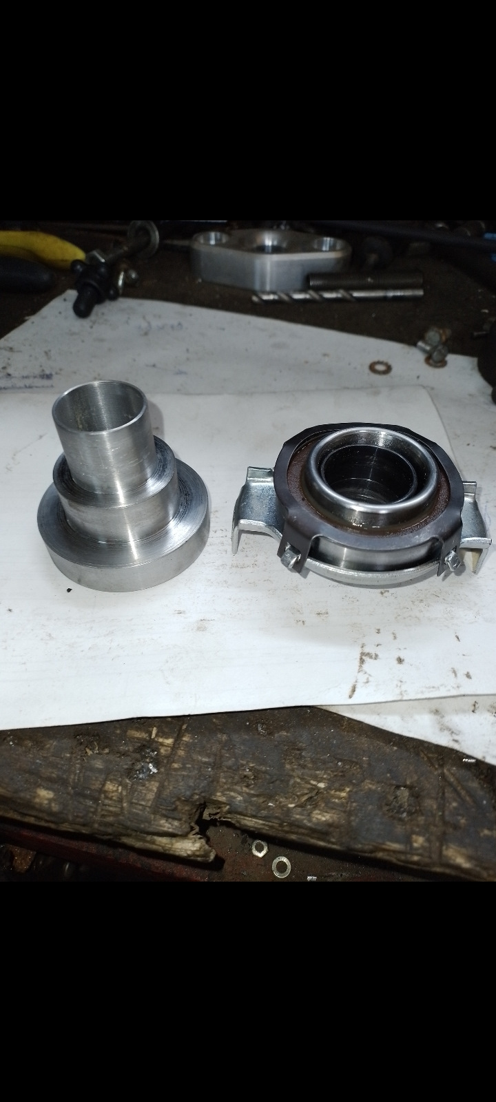

-Важно знать что под подшипник советую выточить или купить направляющую
По которой будет скользить подшипник ровно и не меняя угол и соосность будет не меня места придавливания к лепесткам сцепления ( полезно посмотреть видео : )
Итак вы купите или выточите в своем случаи скажу что я кокраз буду точить и примерять что и как будет детально в части 2 свапа двигателя, а сейчас скажу что направляющая выжимного подшипника как на фото крепиться двома болтами и садиться на место сальника первичного вала тоже с сальником внутри только меньшим, а между направляющей и кожухом коробки мажиться герметиком .

По креплению стартера поступил другим путем. Взял ремонтные шпильки м10х8, вкрутил в плиту, в стартере рассверлил отверстия. Теперь, чтобы снять стартер необходимо открутить 2 гайки, 3яя не встаёт из-за ребра жёсткости на стартере.
Тоже думал так но не нашел шпилек)

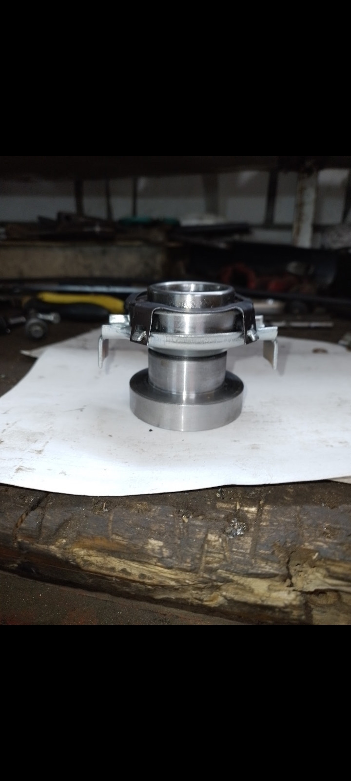

Выжимной подшипник
Пробовал ставить первый выжимной подшибник что-то пошло не так, вытачивал другой
Подшипник должен смещаться относительно вилки. И тогда он сможет перемещаться строго вдоль направляющей. Судя по всему, ваш перемещался по дуге.
Он почему-то отстягивался(слетал)с вилки, зделал другой всё нормально катаюсь
www.drive2.ru/l/561166271756895593/ Вот так должен работать выжимной подшипник на оригинальной вилке сцепления.
Узнаю изготовление моего выжимного подшипника и сразу направляющей, с третей попытки выжимной получился,
Да спасибо вам за фото)

Не совсем понятно. А как подвижность выжимного подшипника относительно вилки обеспечена?
