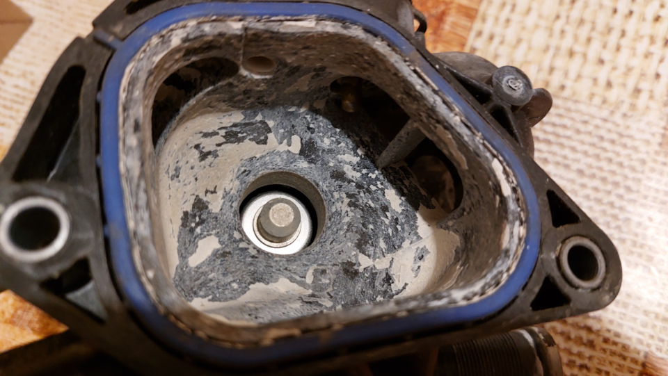

Вот что внутри системы без промывки. Этот термос снял год назад, дома валяется.
Антифриз был гавно
Сначала заводское говно, потом официалов говно и в завершении тоталевское говно. Короче все говно.
tix969
Та же история… Ужасный антифриз лили с завода.
Сделал 3 замены Sintec G12 с продувкой и прям печка заработала. Больше не засоряется.
